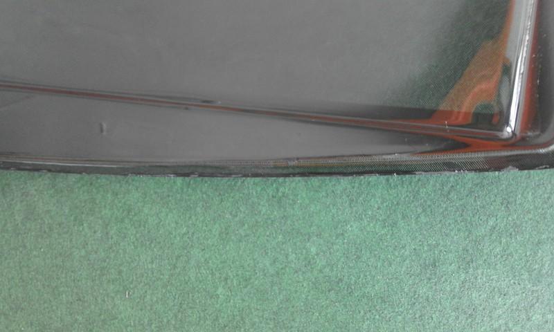

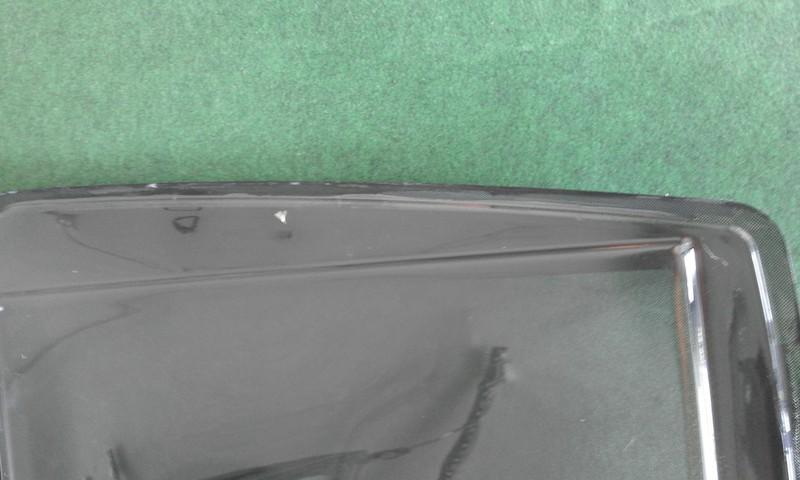

    Der Monteur sagte mir damals:
    Die alte Scheibe, bei ich ja im Klebespalt nach draußen schauen konnte, konnte nur unter Zerstörung der Scheibe rausgenommen werden.
    Trotz Teilablösung an der Klebenaht zwischen Acryl und GFK war sie noch ziemlich fest.
    Also wurde eine neue Scheibe eingebaut, neu verklebt und die Fuge voll ausgefüllt.
    Bislang ist meinen gelegentlichen kritischen Blicken von innen und außen nichts aufgefallen.
    Mein Fazit ist daher: das nachträgliche Verfüllen der Fuge ist nicht die ultimative Lösung. Wir haben seit 2014 keine Probleme.
    Aber, der Monteur sagte auch, es war schwierig mit der neuen Scheibe. Das Faltrollo stört bei der Montage erheblich. Und machte es dadurch komplizierter.

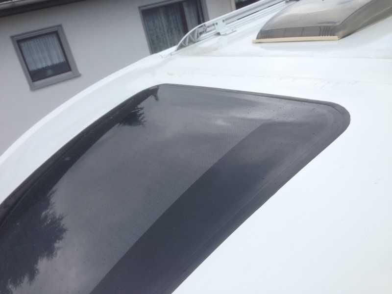

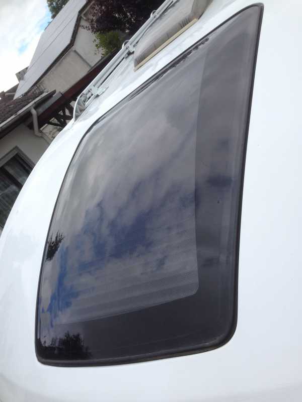

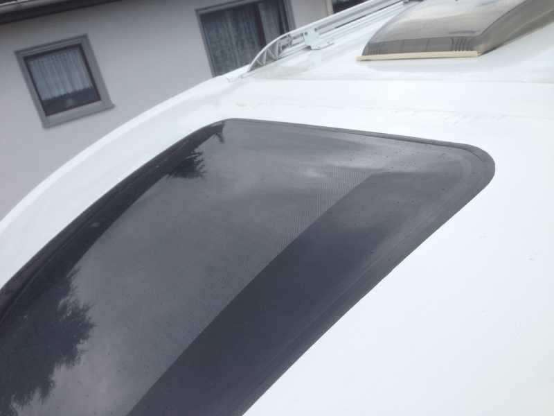

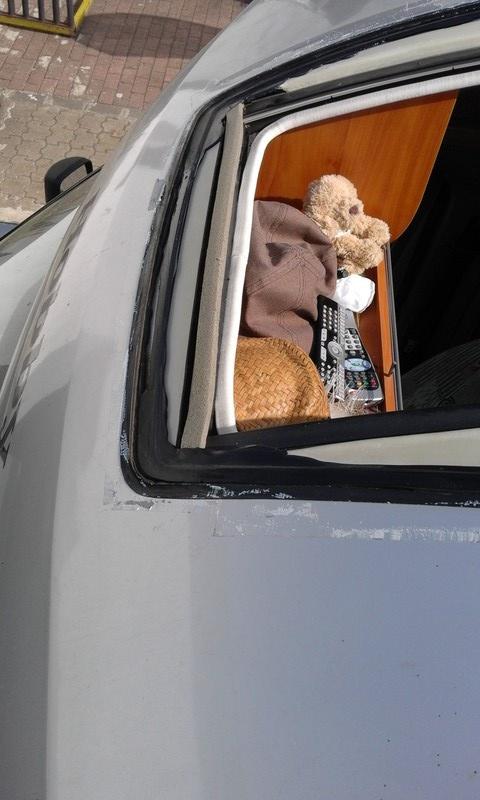

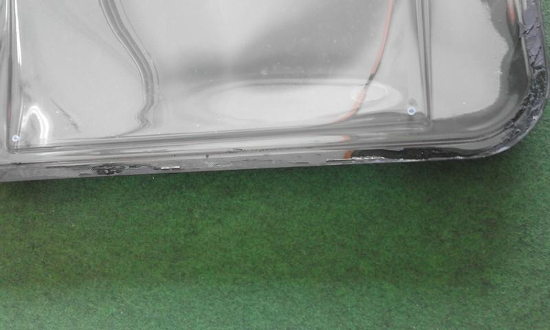

    unser Frodo war nun in der Werkstatt (Zentrale Autoglas GmbH) und die Panoramascheibe wurde aus- und wieder eingebaut.
    Die ausgespritzte Fuge wurde komplett vom Kleber befreit und nach dem Einsetzen der Scheibe ebenfalls wieder aufgefüllt.
    Der verwendete Kleber ist ein MS-Polymere Typ Körapop 235 (Kömmerling-Chemie GmbH). Dazu wurden 2 verschiedene Primer eingesetzt. Einer für die Acryl-Glasscheibe (SIKA Plastik Primer) und ein anderer für das GfK Dach (Körabond HG83 ).
    Das Fenster war seit unserem Urlaub mit 3M 4411b gesichert. Während des Treffens am Bannwaldsee hatte ich mir verschiedene Fahrzeuge angeschaut und dabei festgestellt, dass es bei dem Rückruf völlig unterschiedliche Lösungen bzw. Verklebungen gegeben hat. Leider auch bei zumindest einem Fahrzeug ebenfalls Ablösungen zu erkennen waren.
    Aus der jetzigen Erfahrung und den gesammelten Erkenntnissen ergibt sich aus meiner Sicht folgender Sachverhalt:
    Fahrzeuge, bei denen nur die Fuge gefüllt wurde, werden definitiv zu beobachten sein. Sowohl an unserem Frodo, als auch beim Fahrzeug von Horst (Bongolino), hatte sich der eingebrachte Kleber nach 4 Jahren rundherum von der Scheibe gelöst. Unsere Panoramascheibe konnte an einer der oberen Ecken um 10-15mm nach oben gedrückt werden. Der zusätzliche Kleber, welcher 2015 eingebracht wurde, hatte keine Funktion mehr. Die originale Verklebung zwischen GfK Dach und Scheibe hatte aber großflächige Ablösungen.
    Bei Horst war die Situation ähnlich (auch die gefüllte Fuge ohne Aus-, Einbau der Scheibe). Hier hatte sich die Scheibe aber an der vorderen Kante gelöst und ist im Juni 2019 bei voller Fahrt rausgerissen worden.
    Fahrzeuge, bei denen die Panoramascheibe komplett aus- und wieder eingebaut wurde, sollten aus meiner Sicht aber ebenfalls überprüft werden. Die ersten Aktionen sind durch die Hobby Händler selbst durchgeführt worden und ich vermute, kann aber nicht bestätigen, dass auch hier die Vorgaben nicht unbedingt richtig eingehalten worden sind. Diese Arbeit aber ist eindeutig eine, welche nur durch einen reinen Fachbetrieb durchgeführt werden sollte. (Wer sein Fahrzeug im Rahmen der Rückrufaktion bei einer solchen Werkstatt hatte, der ist wohl auf der sicheren Seite / siehe Peter OB.)
    Aus der jetzigen Situation heraus empfehle ich daher jeder Fahrerin / jedem Fahrer eines der betroffenen Fahrzeuge, zumindest einen Selbsttest durchzuführen.
    Hierzu sollte man von oben auf die Übergänge schauen, während von unten jemand an der Kante entlang gegen die Scheibe drückt. Sollte sich die Scheibe gegenüber dem GfK bewegen, ist von einer Teilablösung auszugehen. Diese wird dann nach und nach stärker und irgendwann wird die Scheibe nicht mehr gehalten - auch wenn die Fuge zusätzlich mit Kleber gefüllt ist !!
    Anke und ich haben die Ablösung zuerst nicht gesehen, sondern während der Fahrt durchs Baltikum nur den Eindruck gehabt, dass die Windgeräusche über Fahrerkabine zugenommen hatten. Daraufhin habe ich den zuvor beschriebenen Test gemacht und dabei erst das Problem erkannt.
    Das Windgeräusch wird übrigens nicht abrupt lauter sondern ist ein schleichender Prozess. Auch haben wir keine Feuchtigkeit erkennen können. Wenn man also nicht über das Windgeräusch selbst darauf kommt, kann der Fall wie bei Bongolino eintreten. Dann hat man definitiv keine Chance darauf zu reagieren. Wenn die Panoramascheibe von vorne Unterluft bekommt, wird diese innerhalb von wenigen Sekunden rausgerissen.

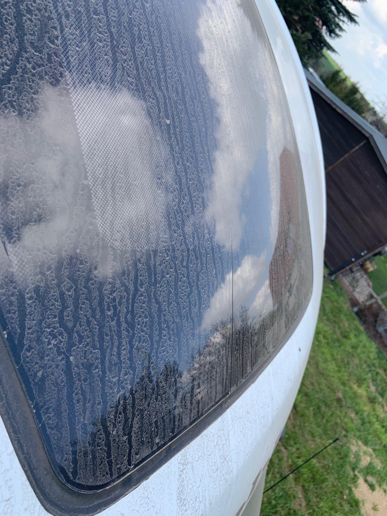

  • So ... bin gerade rein vom WoMo fit machen
    DER GAU .... Mist elender .... Ach mir fehlen die Worte ... verdammte Sch ....
    Ich hatte die Hoffnung das der Kelch an mir vorbeigeht. Das Panoramafenster wurde schon gegen Herausfliegen mit einer Komplettfuge gesichert. (habe den so 2016 gekauft) Alles fest, alles OK. Heute beim Kontrollgang ... Ein 10cm langer Riss von der unteren Kante.
    Zum Glück alles noch vor der Waschung und Regen entdeckt. Jetzt kommt erst mal Panzerband drauf.
    SO nun meine Frage: Manche haben das über die Teilkasko abgerechnet, (Steinschlag) oder?
    Und seid ihr alle immer zum Hobbyhändler gegangen oder zu einer Autoglaserei (Carglas etc.)
    Ich könnte verrückt werden. Ist scheinbar der Wurm drin. Beim hinteren MiniHeki ist im Innerrahmen etwas abgebrochen und so lässt sich das Plissee nicht schließen (schon ein neuer bestellt) Ich wollte nur ein paar Nebenarbeiten machen und das Mobil putzen ...
    Na dann ... fröhliche Ostern, Christian
    PS .. Der Dreck ist nur Staub aus der Überwinterungshalle. Wie gesagt, wollte ich heute abspülen...

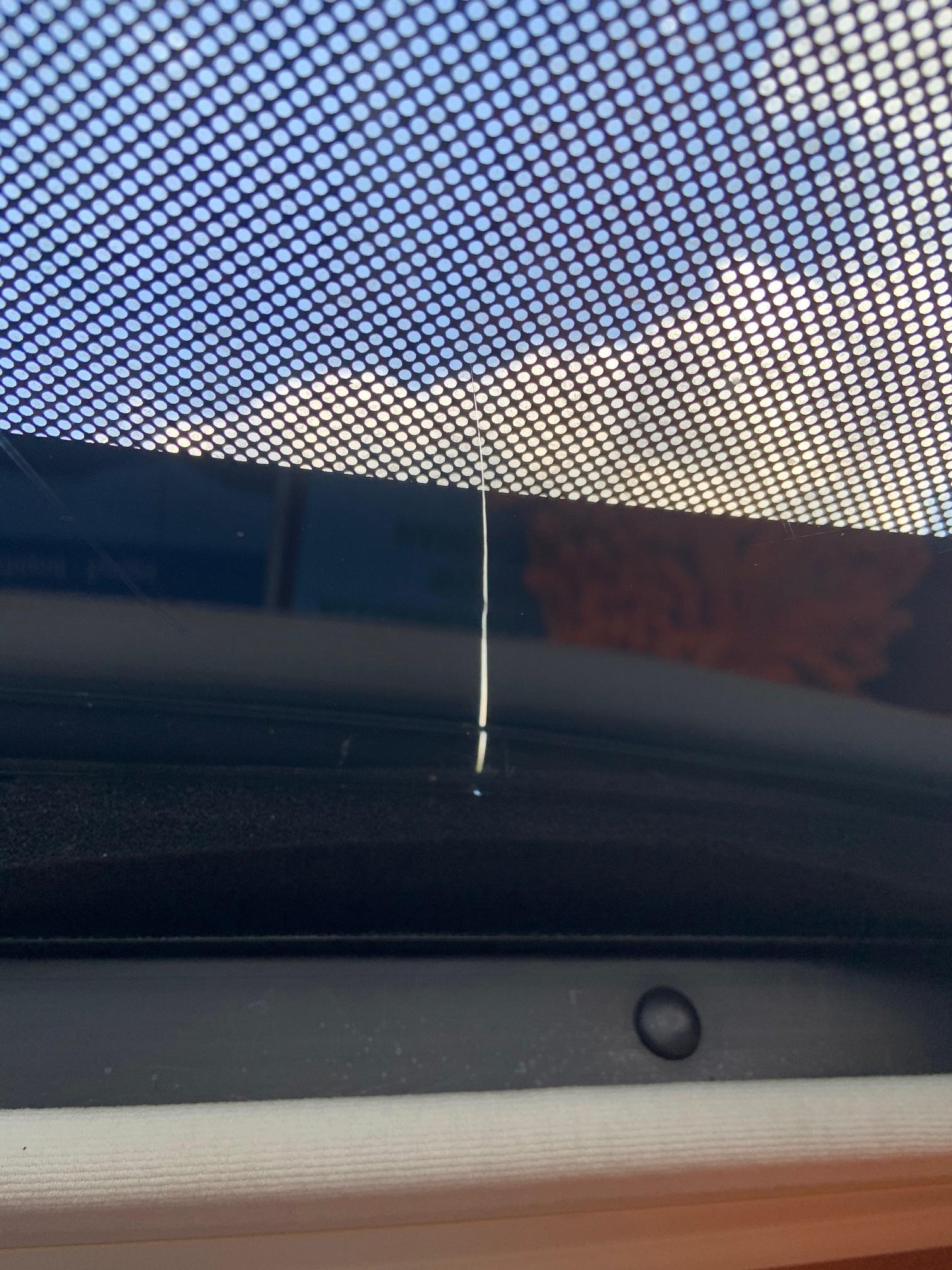

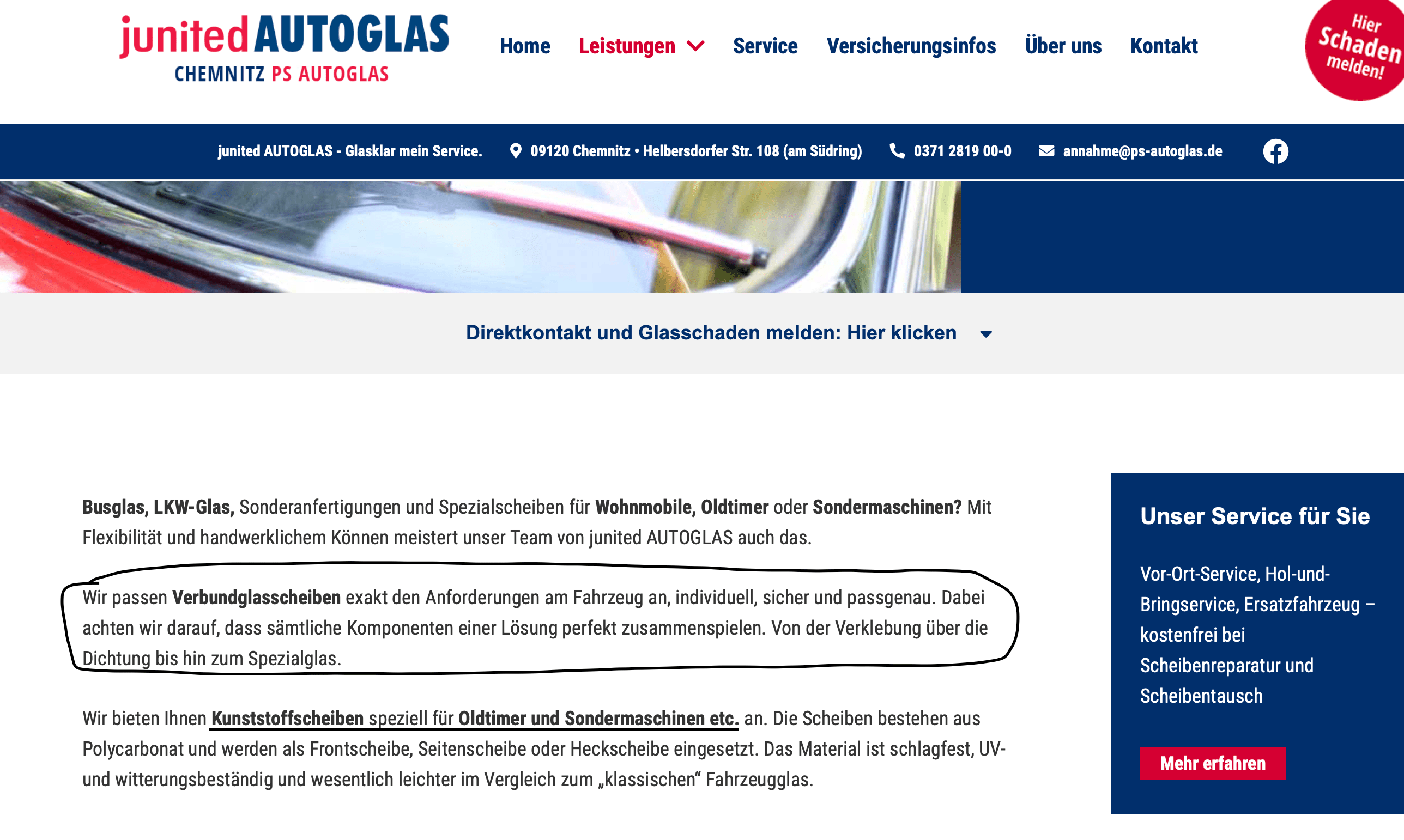

  • Die Klebung hält ja, es ist "nur ein Riss in der Scheibe. Ausgelöst durch Spannungen oder einen Steinschlag?

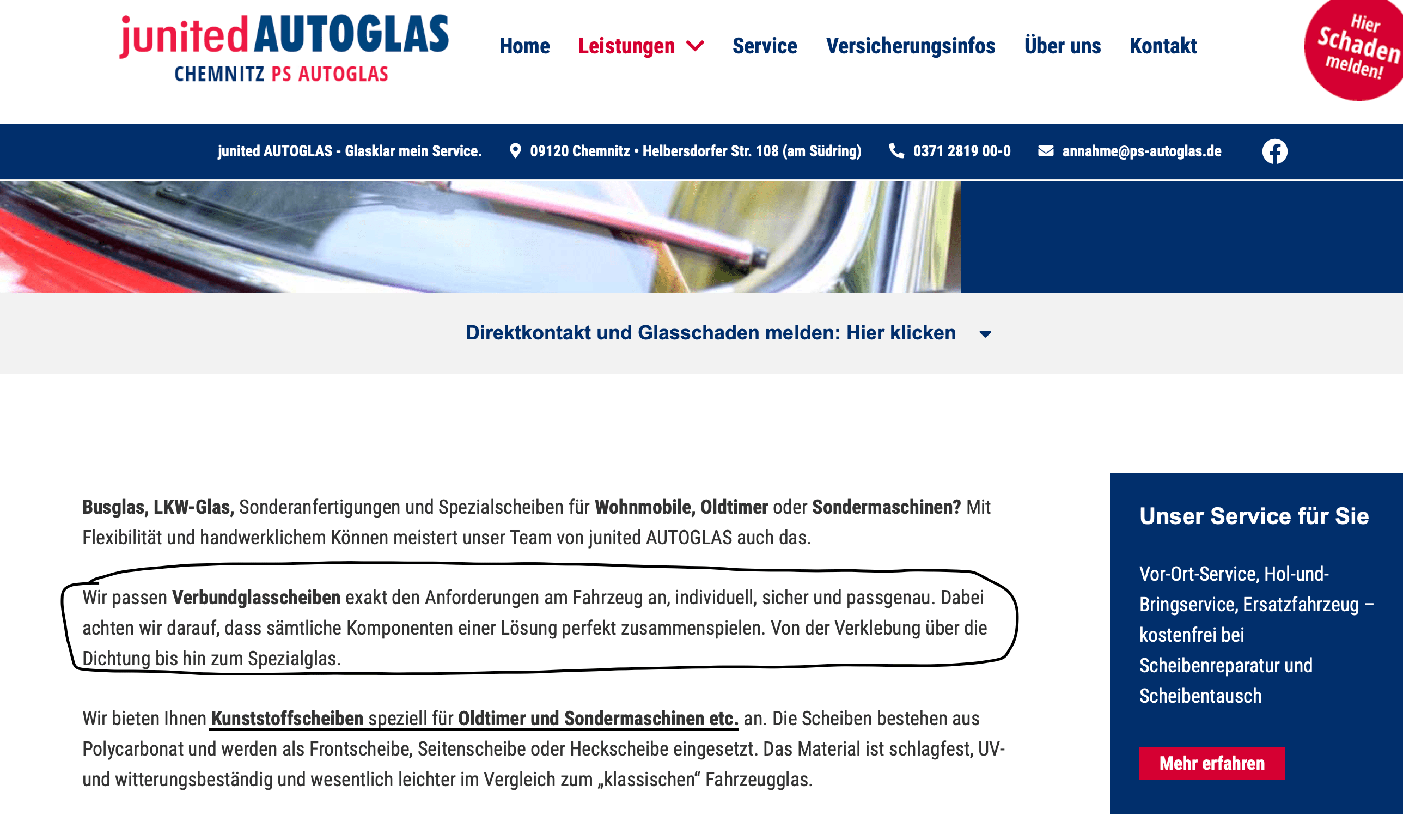

    Ich werde morgen mal zum Hobby Händler und zu "junitet Autoglas" Chemnitz gehen. Letztere Firma bietet extra Service auch für Wohnmobile an. Die bauen sogar für Oldtimer Spezial Kunststoff Scheiben an. Vielleicht kann man da gleich etwas ganz anderes bauen als die Hobby Scheiben.
    Gibts die überhaupt noch als Ersatzteil? Alles Mist.
