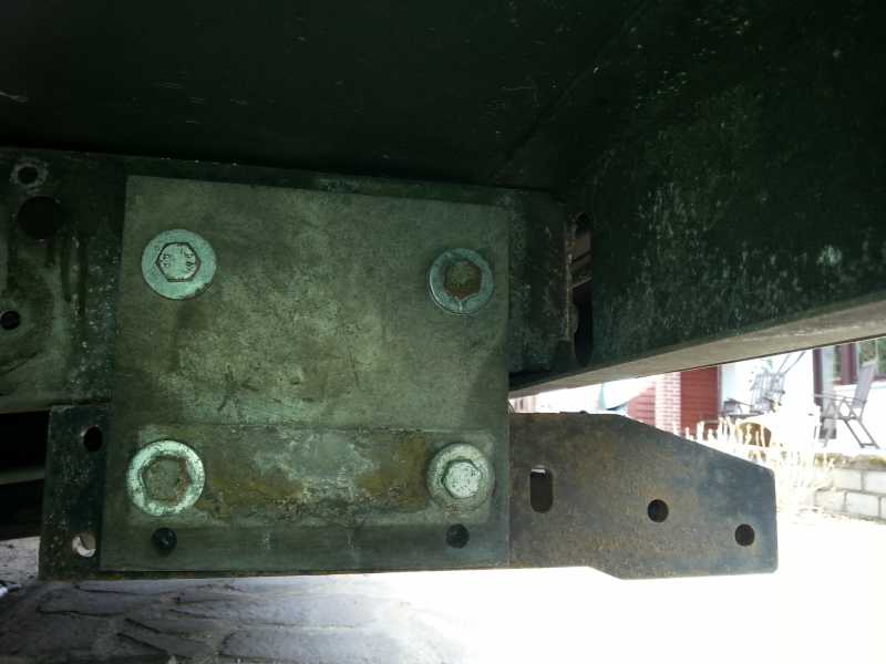

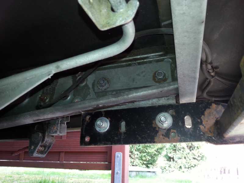

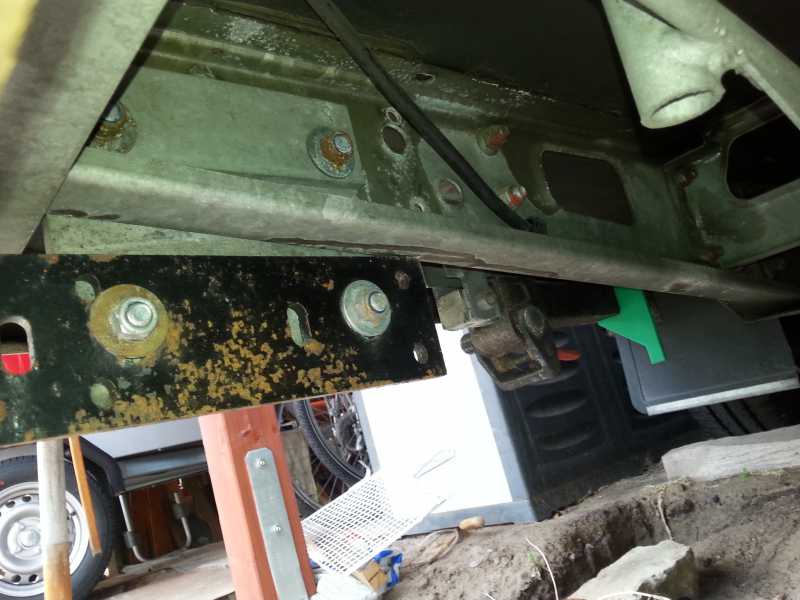

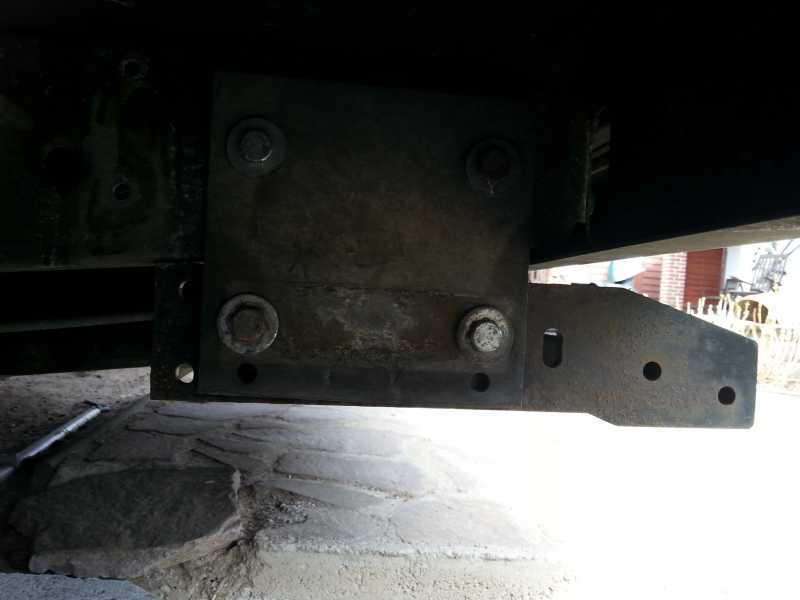

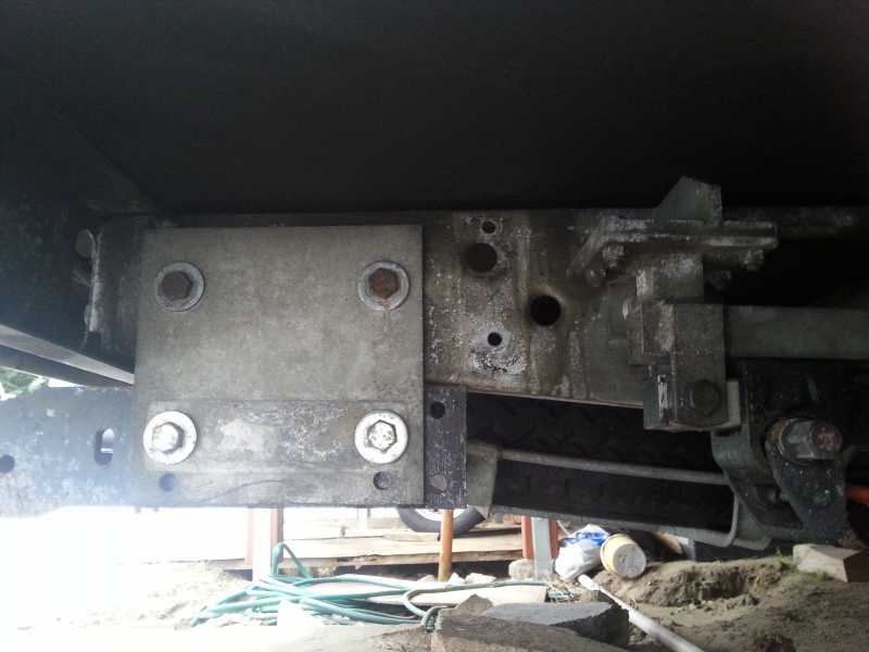

  • Hallo Helmut und Andreas,
    hier die Bilder.
    So wie die Kabel verlegt wurden, schließe ich daraus, dass die Zuleitung zur Steckdose der AHK von dem Verbindungskabel zwischen den Rückleuchten abgenommen wurde!
    Die Bohrungen für die Halteplatte waren auch in der Rahmenverlägerung vorhanden.
    Weitere Fragen auch gern per PN.

  • hallo Dietmar,
    Danke für die Bilder. Ich würde auch sagen das ein Abzweig vom Kabelbaum gelegt wurde. Wenn richtig isoliert wurde auch kein Problem.
