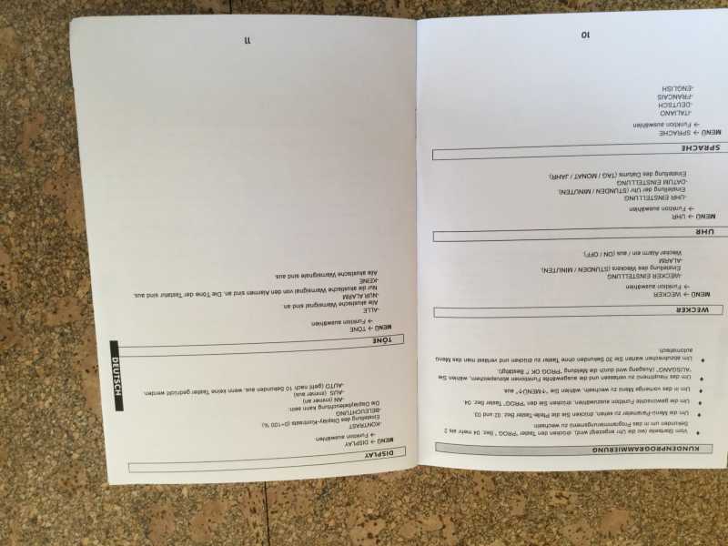

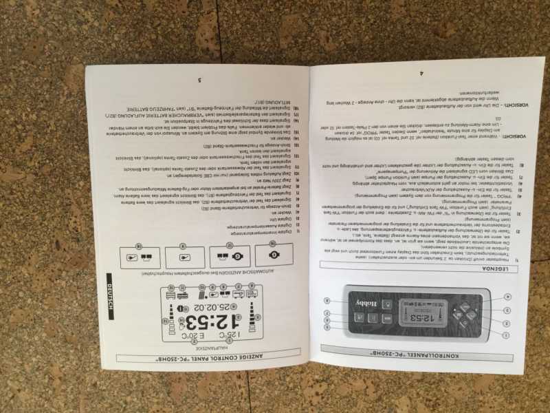

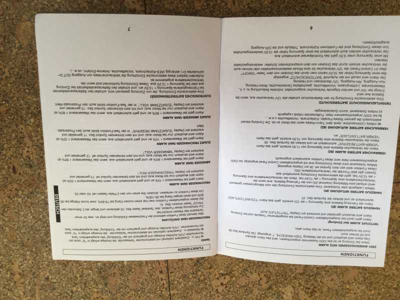

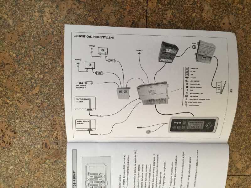

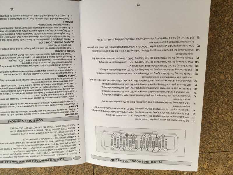

  • Hallo Uwe,
    vielen Dank, das passt so, ich kann alles erkennen bzw. lesen. Wenn allerdings irgendjemand noch einen Schaltplan oder die Belegung der Anschlüsse an dem Modul hat, würde ich mich freuen, wenn er/sie sich noch bei mir meldet.
    Ein Foto zu dem Thema Rennsport liefer ich auch noch nach.
    Holger
  • Hallo Holger,
    zu dem Verteilungsmodul DS300HB, das lange Jahre eingebaut wurde, gibt es, außer dem dir jetzt vorliegenden Heftchen, keine Detailinformationen.
    Schaltbild, Platinenplan oam. müsste man sich im ausgebauten Zustand abkupfern.
    Eine Irrsinsarbeit, die ohne Not kaum sinnvoll erscheint.
    Es gibt für manche/alle? Fahrzeuge elektrische Schalt-, Verlege- und Anschlußpläne.
    Sie wurden von CBE erstellt, in italienisch. Sie sind schwer zu lesen, da es über mehrere Blätter geht.
    Es gehört viel Erfahrung dazu, die Logik der Pläne, die nur in A3 lesbar sind, zu verstehen.
    Evtl. hast du Glück, diese für dein Fahrzeug direkt von Hobby zu bekommen.
    Mal einen freundlichen Brief aufsetzen, FG.-Nr. muß unbedingt mit angegeben werden.
    Hat bei mir und auch anderen funktioniert.
    Von CBE bekommt man offenbar gar nichts.
