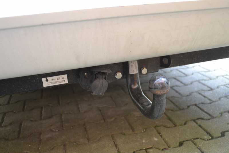

  • Hallo Appus,
    an meinem Wohnmobil T650 FSC habe ich auch eine Anbauen lassen.Siehe Bericht
    Ich habe nach langer und Reiflicher Überlegung und noch mehr Überzeugungs- Arbeit bei meine Frau, jetzt eine Anhägerkopplung an das Wohnmobil T 650 FSC, 3500 KG anbauen zu Lassen.
    Die dieser Zulassung für das Wohnmobil hat, die Anhängelast beträgt 1000 KG. und eine aufliege Last hat von 100 KG. Die Daten dazu: Type. 167/ Dc/D-Wert bis 17,5 kN / Zul. Stützlast bis 200kg.
    Der Abstand von der Rückwand bis Mitte des Kugelkopfes beträgt 160 mm, vom Boden bis Mitte des Kugelkopfes ist der Abstand bei 380 mm.
    Die Rahmenverlängerung und Aufnahmen sind vom Werk schon vorgegeben gewesen.

    Hier ein paar Bilder von der Montage der Anhängerkupplung, von dem Fahrradträger werden noch nachgereicht.
    Und wie ich vom Bild Hersehen Konnte Sin die Befestigungen vorhanden, so war es bei meinem Auch.
    Es sind auch Bilder Vorhanden in der Bildergaleri

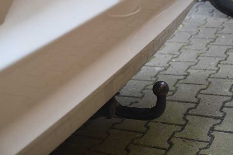

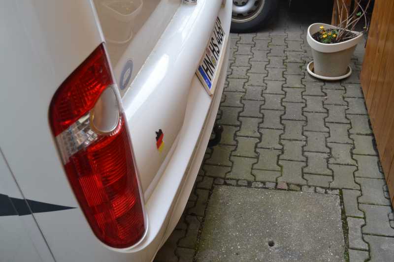

  • Hallo Helmut,
    das Problem ist bekannt und auch ich hatte mit meinem einfachen Fahrradträger erhebliche Schwierigkeiten den Träger auf den Kugelkopf zu bekommen.
    Letztendlich habe den ersten Träger dann mit Verlust verkauft und mir einen gebrauchten Twinny Load gekauft.
    Kannst Du den Hebel nicht eventuell umbauen?... abgewinkelte Version?
    Sende doch mal ein Foto von der Anbausituation.
    hier die Bilder:
    Meiner Meinung nach müsste man entweder die Kupplung mit Unterlagen verlängern (TÜV)? Oder eben gesagt den Träger verkaufen.
    Gruß Helmut
    (entschuldigt bitte das dreckige Womo aber ich komme gerade aus dem Urlaub :blush: )

  • Hallo Helmut,
    das sieht aber wirklich alles recht eng aus.
    Kannst Du mal den Träger vom Rameder auf gleiche Höhe legen und nochmal fotografieren?
    Wo sitzt denn der Hebel, mit dem Du den Träger auf dem Kugelkopf festmachst?
    Allerdings mach ich mir Sorgen in Bezug auf Interferenzen zwischen Fahrräder und Rückwand. Selbst wenn Du den Träger fest bekommst, so sehe ich immer noch ein Platzproblem.
    Also bitte nochmal Fotos. Nur jetzt mit Träger.

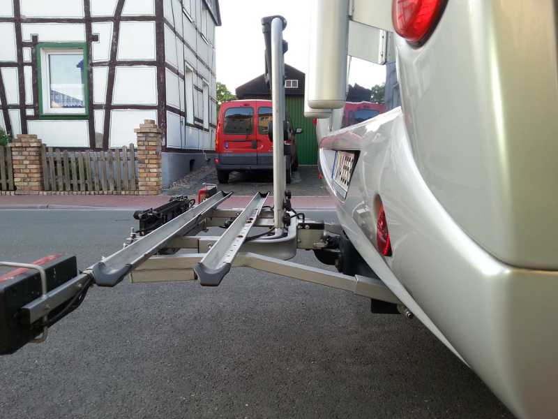

  • Hallo Helmut,
    ob es Flanschplatten dafür gibt weiß ich nicht und auch dein Kugelkopf ist schon einer der Langen, ob es den noch länger gibt, glaube ich nicht.
    Was bei dir klappen könnte, ist einen Fahrradträger mit Schraubverschluss. Den benutze ich auch und habe von der Schürze bis zum Kupplungskopf 8cm Spiel (siehe Bild/ Bilder). Unseren neu gekauften Spann- Fahrradträger benutze ich nur noch am PKW, er passte zwar auch mit der Schnellspannvorrichtung, zog sich aber beim Festspannen bedrohlich schräg und nah an unsere WoMo Rückwand und die Rücklichter entsprechen ja auch nicht den Vorschriften für WoMo, sind nicht weit genug auseinander.
    Ich würde mir einen dieser älteren Schraub Fahrradträger (sind günstig zu kaufen) besorgen, dass dürfte dann vielleicht klappen und auch sofort die Rücklichter weiter auseinander setzen. Die Fahrradträger mit Spannschraube ziehen sich auch nicht so schräg zum Heck. Wir lassen unseren Fahrradträger immer angebaut, nur vor Fahrten wird der feste Sitz überprüft.

    auch ich habe Lehrgeld bezahlen müssen. Kupplungsträger für 3 Fahrräder gekauft, das 1. Fahhrad zur Rückwand hin läßt sich nicht montieren, weil kein Platz. Ich habe dann den Träger wieder verkauft (unbenützt und "günstig") und habe dann den bereits vorhandenen von meinem PKW genommen. Dieser ist aber nur für 2 Fahrräder geeignet, da es sich um einen Spezialträger für Geländewagen handelt, welcher das Ersatzrad auf der Hecktüre berücksichtigt. Vermutlich das gleiche Modell wie Olaf (Frodo) geschrieben hat, ein Elbe Twinny Load, Modell OffRoad. Dieser funktioniert wunderbar, aber wie geschrieben nur für 2 Räder geeignet, was aber mittlerweile aussreicht, da der Junior nicht mehr mitfährt. Den Träger kann ich uneingeschränkt empfehlen.
