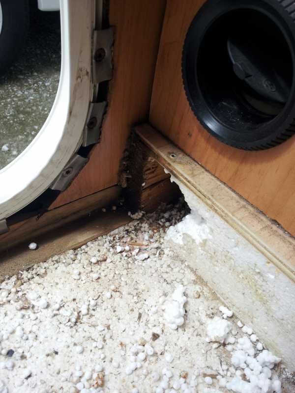

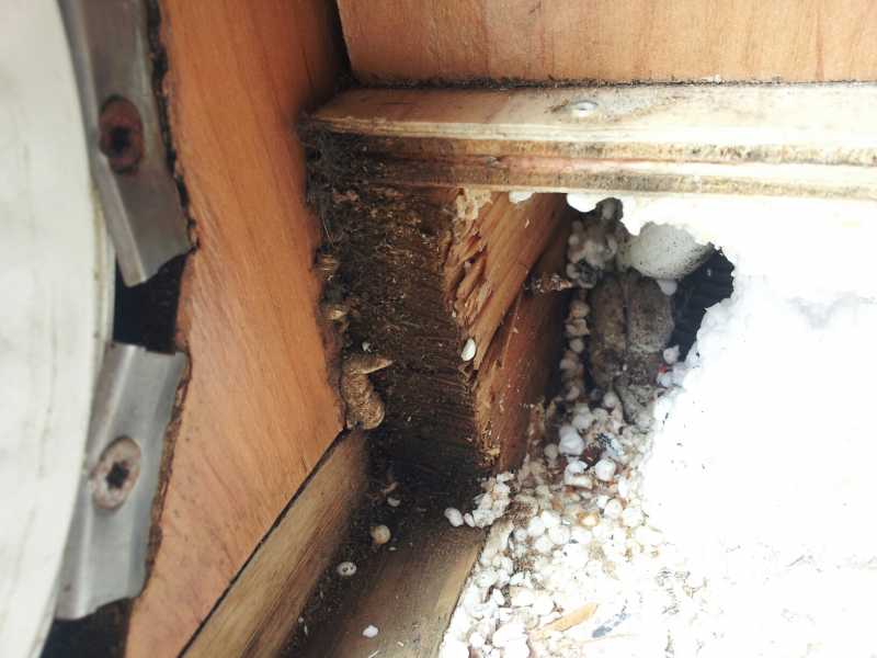

    ich habe bei meinem nun 10 Jahren alten Hobby Wohnmobil ein Problem. Habe heute, nach dem langen Regen, festgestellt, dass der Balken unter dem Kühlschrank an der Außenwand feucht ist. Die Tür hat die ganze Zeit nicht richtig geschlossen, wurde jetzt behoben. Von daher sollte es nicht kommen, da es ja dann auch im kompletten Eingangsbereich nass wäre.

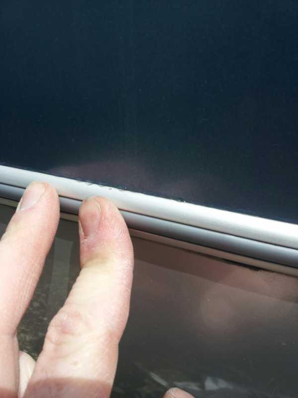

    Habe noch die Leiste im Blick, wenn ich da feste drauf drücke, kommt oben leicht Wasser aus der Leiste.
    Jemand ne Idee wo das Wasser herkommt? Vom Kühlschrank ist es jedenfalls nicht.
    Ach ja, habe noch ein paar Bilder angehängt, möchte das WoMo jetzt noch etwas besser abdichten an allen Ecken und Kanten wo über die Jahre das Sika Dichtmittel abgegangen ist, denkt Ihr das geht so in Ordnung wenn man an den Stellen Sika drüber macht?? Ach ja, wieso ist an der einen Stelle die WoMo Wand über der Leiste?? Hatte ich heute voller erstaunen gesehen. Meines Wissens bin ich nirgends hängen geblieben......??!!
    Vielen Dank und Liebe Grüße
    Andreas

    Sieht nicht so gut aus was Du da entdeckt hast, Die Ursache von wo das Wasser kommen könnte ist nicht so einfach zu beantworten.
    Den Kühlschrank schließt Du aus, aus meiner eigenen Erfahrung kann ich Dir berichten, wenn das Auffanggefäß für das Abtauwasser des Kühlschranks voll ist läuft es über, wenn das immer wieder Passiert kann auch ein größerer Schaden so wie Du ihn jetzt hast auch die Folge sein.
    Ich habe das Problem mit einen Schlauch durch den Boden gelöst, um ein für allemal dies zu unterbinden.
    Gruß Herwig
  • Hallo Andreas,
    du musst unbedingt herausfinden woher das Wasser kommt.
    Wenn nicht, kann dir dein WoMo durch das Holz "wegfaulen"!
    Ein "Darüberschmieren" von dem Dichtmittel ist nicht der richtige Weg. Wenn richtig, dann die alte Fuge rausschneiden, entfetten, primern wenn notwendig und dann neu abdichten.

  • Hallo Andreas,
    da kam mir der selbe Gedanke, wie dem Herwig - der Wasserauffagnbehälter des Kühlschranks könnte vielleicht schon das Übel sein.
    Mache mal die Gitter der Kühlschrankbelüftung der Aussenwand ab. Hinter dem unteren Gitter müßte dann der kleine Behälter zu sehen sein, vermutlich läuft der dauernd über - ob es der Übeltäter ist?
    Wenn ja, war die Lösung wirklich einfach.
    Wenn nicht, bleibt Dir vermutlich nichts anderes übrig, als auf die Suche zu gehen, den Kühlschrank und das umbaute Mobiliar auszubauen. Schlimmstenfalls ist eine Fuge zwischen Dach und Seitenwand undicht? Wo befindet sich die nächste Dachluke? Ist es dort herum trocken?
    (Wasser geht oft seltsame Wege).

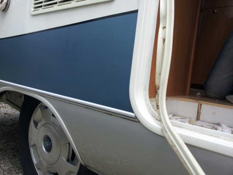

    Anhand des letzten Bildes vermute ich, dass es sich um die blaue Lackfolie handelt, die nicht sorgfältig genug verklebt ist. Hatte ich bei unserem AK 650 und der Sphinx auch. ;)
    Über der Kedderleiste schlug diese Folie kleine Fältchen, oder die Schnittfläche war ein kleines Stück auf der Kedderleiste überklebt.
    Mit einem Skalpell könnte man dort mal einschneiden oder die Folie anheben.
    Scheint harmlos zu sein.
  • Hallo Andreas,
    verdächtig ist die Tür/Klappe. Bei mir wurde sie nicht stark genug in das Schloß gezogen, so dass beim Fahren in den Ecken Wasser eindringen konnte.
    Bei der Zierleiste gibt es 2 Probleme, der Stoß zwischen Alu Seitenwand/Blech zur Schürze sollte sich unter der Zierleiste befinden, tut er aber nicht immer da die Leiste zu schmal gewählt ist. Die Abdichtung ist leider oft nicht auf dem Übergang sondern teilweise zu tief, so dass Wasser von oben hinter die Zierleiste läuft und auf der Abdichtung stehen bleibt (deswegen tritt es beim darauf drücken auch nach oben aus), dieses Stauwasser kriecht durch die Kapilarwirkung nach oben hinter die blaue Folie (wodurch sie sich von unten beginnend immer höher ablöst)und leider auch nach innen hinter das Alublech. Könnte sogar evt. bei Dir das Wasser innen ergeben.
    Lösung: Kederband entfernen,Zierleiste abschrauben, den gelösten Teil der Folie vorsichtig mit Skalpell abschneiden, säubern/entfetten, dann ordentlich Dekalin auf den Stoß zum abdichten und Zierleiste wieder anschrauben, neues Kederband verwenden. Da die Zierleiste eigentlich aber zu schmal ist um den Stoß überall ordentlich zu überdecken, ist die beste Lösung sich eine etwas breitere zu besorgen und bei gleicher Vorgehensweise zu verwenden. Die Leiste findest Du bei den Zubehörhändlern in unterschiedlichen breiten (muß nicht von Hobby sein) und ist nicht sehr teuer.
    Balou
  • Moin Andreas,
    die Kederleiste ist schon breit genug. Nur wenn du sie abschraubst wirst wirst du sehen das fasst nichts abgedichtet ist. Bei den Befestigungsschrauben fehlt die Dichtungsmasse oder ist zu wenig vorhanden. Auch der Stoß ist stümperhaft abgedichtet. Die blaue Folie ist bei mir auch etwas faltig, das kommt daher weil sich die Dichtungsmasse etwas rausgedrückt hat. Habe am Anfang nicht darauf geachtet. kann aber damit leben, lieber eine faltige Folie als faules Holz.
    Ich habe alle Kederleisten bei meinem Wohni abgemacht und neu abgedichtet.
  • Hallo Andreas,
    falls ich mich nicht täusche, ist die Wand nicht mit einer Folie bezogen, sondern Du hast eine lackierte Außenwand.
    Es ist leider so, dass die Zierleiste sehr "stümperhaft" angeschraubt ist. Das war an unserem 700er auch so und wir hatte auch eine Stelle, an der das Blech der Außenwand auf der Zierleiste stand. Komplett abbauen und neu anschrauben ist die einzige Lösung. Ich habe SIKA 221 auf die Rückseite der Leiste aufgebracht und somit ein bisschen mehr Sicherheit gegen Regenwasser bewirkt.
    Viel wichtiger ist die Suche nach dem Grund für die Feuchtigkeit. So wie das Aussieht, kann es von Außen kommen. Ich sage bewusst kann, denn das Wasser, was Du unter der Zierleiste findest, kann auch durch die Schraubenlöcher von Innen gekommen sein.
    Kühlschrank als Ursache wurde ja schon gesagt. Vom Dach kommt es eher nicht, da Du die gleiche Verbindung von GFK zur Aussenhaut haben solltest, wie bei unserem 700er.
    Aber was ist mit den Verschraubungen am Tank, dem Reinigungsverschluss, Leitungen etc...? Hier kann es passieren, dass sich innerhalb Deines Unterbodens das "Leckwasser" seit geraumer Zeit verteilt und jetzt dort zu Tage tritt.
    Wie sieht die andere Seite des Einstiegs aus.., wie an den Ecken der Klappen?
    Hast Du irgendwo am Fahrzeug noch so eine Stelle?
    Wasser ist der Tod für jeden Aufbau. Da musst Du nun wirklich sehr sorgfältig auf die Suche gehen.

  • Hallo Andreas,
    bevor Du den Kühlschrank komplett ausgrenzt, hat er den Auffangbehälter verbaut, oder nicht?
    Schau mal hier im Ducatoforum ist er im rechten Teil des Bildes abgelichtet, mußt etwas herunterscrollen.
    Wenn der fehlt, tropft das Wasser auf den Boden und könnte ebenfalls ins Holz übergehen.

  • Hallo Fangemeinde,
    so, heute mußte der Gartenschlauch herhalten. Das Wasser kommt nach längerem "Wasserwerfen" unten zur Tür rein. Seltsamerweise links und rechts, also dort wo die Rundungen sind. Mit Dichtungskante oben, habe ich schon gelesen, werde ich versuchen, gibt es aber noch bessere Dichtungen, dickere, ich weiß ja auch nicht. Beim Auto geht doch Dichtung auf Dichtung, hier geht ja nur Dichtung auf so ein "blödes" Band in dem Türrahmen.
    So, erst einmal kommt eine Tüte an die Tür, damit hier kein Wasser mehr reinkommt, sieht doof aus, hauptsache dicht.
    Andreas

    so, eine Leiste muss ich noch machen, dann sind die schon einmal durch. Da war echt wenig Dichtmasse drunter, hatte mehr erwartet. Na ja, jetzt ist auf jeden Fall mehr drunter.
    Hätte aber noch eine Frage zu den vorgegebenen Löcher in der Leiste. Eine Schraube zieht nicht mehr richtig an, wollte ein Loch daneben setzen und eine größere Schraube holen. Hatte im Netz aber auch noch etwas von einem Reparaturzeugs gelesen mit dem man die Löcher "stopfen" kann und wieder nutzen kann, sollte das Holz nicht richtig durch sein.
    Weiß jemand hier im Forum wie das heißt?? Kein Holzkit.....?!!

    vom Kühlschrank kam auch etwas feuchtigkeit, wurde jetzt durch die Idee mit dem weiterleiten des Schlauchs behoben.
    Ihr werdet es aber nicht glauben, wo jetzt echt das Wasser hergekommen ist.............von dem Sicherheitsschloß an der Außenhaut. Also das große zum umklappen auf die Eingangstür.
    Darauf ist echt keiner gekommen und ich auch nicht. Hatte ich durch Zufall entdeckt, da die eine Befestigungsschraube verrostet war.
    Werde dieses Schloß jetzt abbauen, wird eh nicht benötigt, muss dann nur einmal sehen, wie ich an der Außenhaut die 4 Löcher zubekomme ohne das es so schlimm aussieht.
    Vielen Dank für die vielen Tipps, die ich trotzdem beherzigt habe. Mit dem Wasser ist immer so eine Sache.
