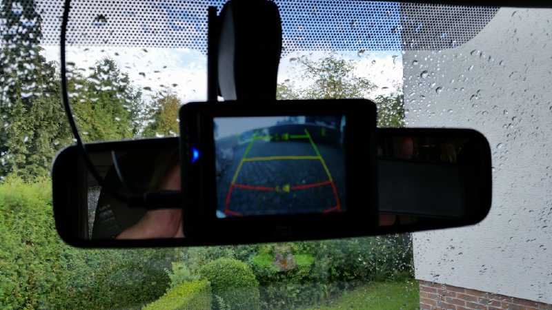

    Den Monitor mit Tesa Strips auf den Innen Rückspiegel geklebt (der hat sowieso keine Funktion)

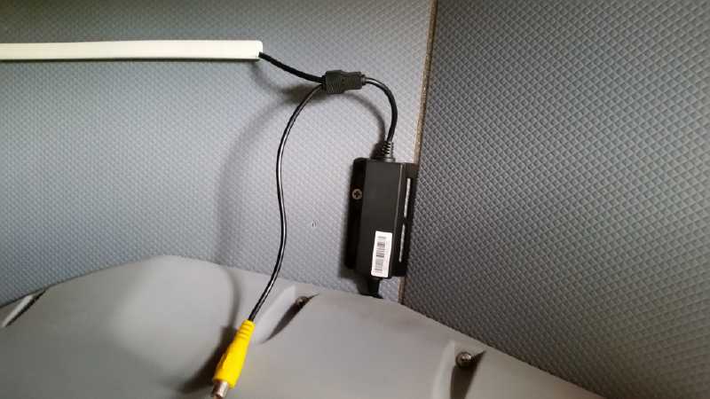

    Mit etwas Geduld und fummelei habe ich es aber geschafft. Das Kabel habe ich von den Kennzeichenleuchten und hinter der Querverkleidung zwischen den Rückleuchten in die Rückleuchte und von dort in den Innenraum (Heckgarage) gelegt. Dazu habe ich Innenverkleidung der Rückleuchten entfernt. Ein Empfänger im Armaturenbrett ist nicht erforderlich. Das Signal wird aus der Heckgarage via WLAN Verbindung nach vorn zum Handy/ Tablet transportiert. Funktioniert bisher einwandfrei ohne die bekannten Störungen der Funk Systeme.
