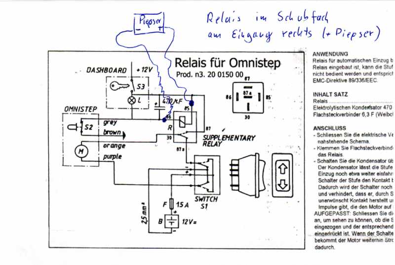

    Andererseits verweise ich auf die Möglichkeit einen Summer einzubauen wie es vor langer Zeit mal hier im Forum mit Schaltplan und Bildern beschrieben wurde:
    Zündung an und es trötet solange bis die Stufe eingefahren ist / wurde !!!

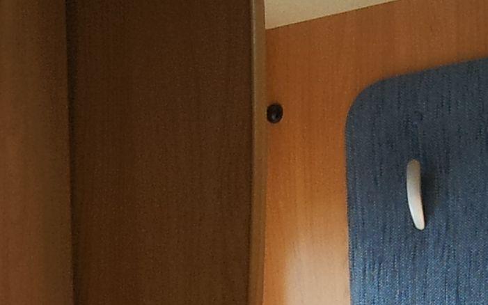

  • Servus Judith

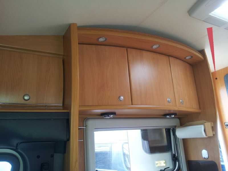

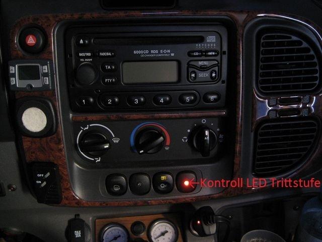

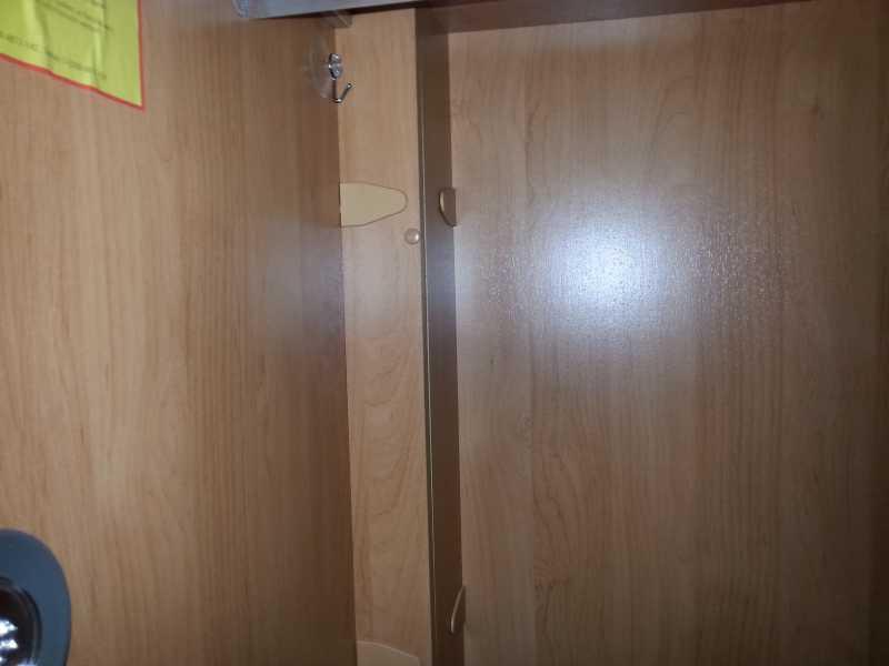

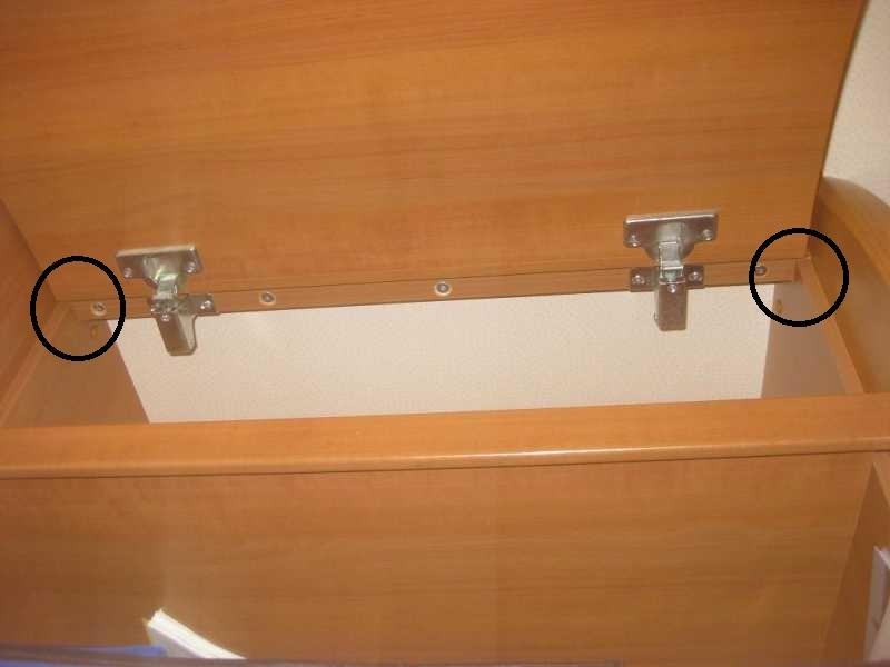

    Ich bin gestern durch Charly Aufmerksam gemacht worden, daß Ihr eine Kontrolleuchte für die Trittstufe vergeblich sucht.
    Da das WoMo noch vor der Hauseinfahrt steht habe ich ein Bild davon gemacht wo sie bei mir genau verbaut ist, zu sehen im Bild 1 muß aber bei euch nicht auch so sein, da die LED in einem nicht belegten Schalter in deren Abdeckung eingebaut wurde. Das kann auch durchwegs links vom Lenkrad unter dem Lichtschalter sein da befinden sich auch noch 2 nicht belegte Schalter zu sehen im Bild 2 rot eingekreist, da ist bei einem die Kontrolleuchte der Alarmanlage Werksseitig verbaut, beim zweiten habe ich den Schalter für das Tagfahrlicht eingebaut.
    Es könnte sein das die LED Kaputt ist, und sie Logischerweise für euch nicht sichtbar ist, oder sie wurde einfach beim reinigen unbeabsichtigt hineingedrückt, das ist mir nämlich auch schon einmal passiert, dann müßte aber ein Loch in einer der Abdeckungen zu finden sein. Danach habe ich sie durch eine andere mit einem Einsatz (so eine Art Kunststoffring) ersetzt, zu sehen in Bild 3 und 4. Der Originalzustand war so dass nur die LED in einem Loch hineingesteckt wurde, so richtig Professionell eben.
    Ich hoffe mit meinen Schilderungen für Entwirrung, und etwas Licht in die Angelegenheit gebracht zu haben.
    Gruß Herwig
  • Hallo Herwig,
    ganz ganz herzlichen Dank für die Mühe, die du dir gemacht hast. Jetzt weiß ich, wo ich suchen sollte. Ich dachte, wir hätten das gleiche Womo, aber du hast scheinbar eine Luxusversion. Bei uns ist das Armaturenbrett nicht aus Wurzelholz und wir haben auch keinen Backofen, wie ich aus deinem Norwegen-Bericht gelesen habe. Es gibt bei uns auf beiden Seiten jeweils zwei nicht belegte Schalter. Nun weiß ich es wenigstens, es ist wie Martin beschrieben hat, die Leuchte ist einfach nicht vorhanden.
    Auf jeden Fall hast du bei mir für Entwirrung gesorgt.

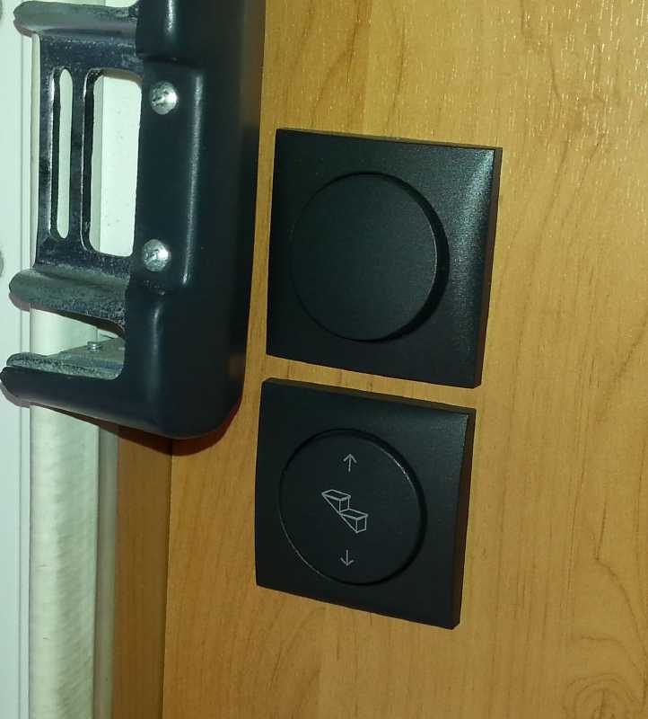

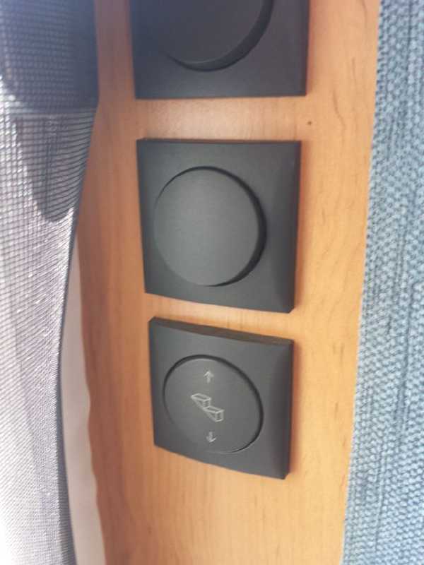

    Das ich ein Außergewöhnliches WoMo habe war mir schon klar. :) Spaß beiseite Wurzelholz und Backofen war ein Sonderzubehör und wurde Werkseitig schon eingebaut.

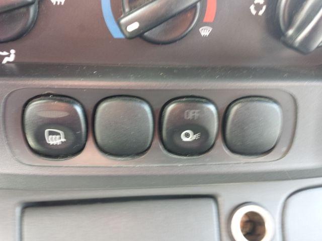

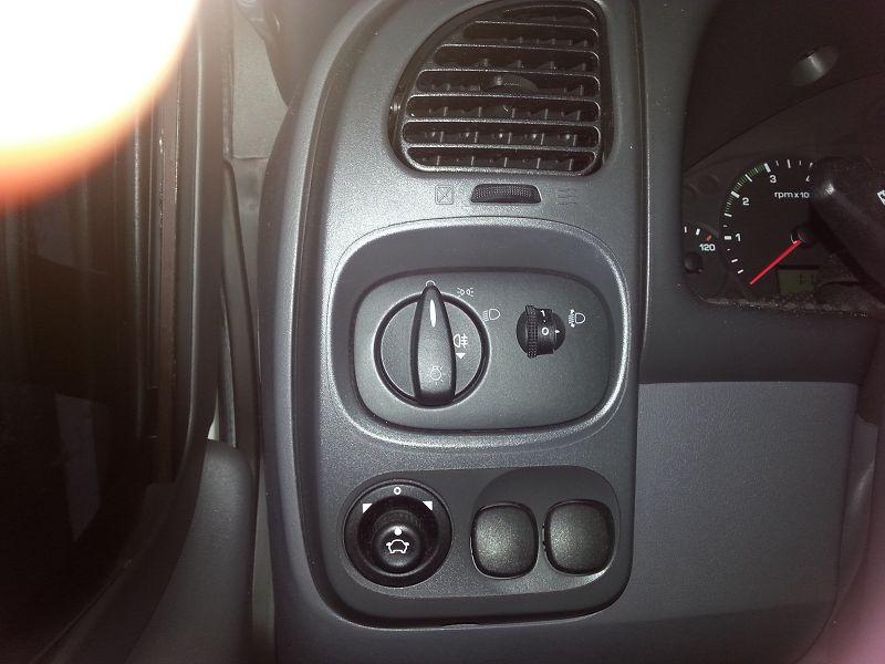

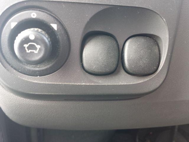

    So gesehen sind unsere WoMo doch gleich, bis auf ein par Kleinigkeiten.

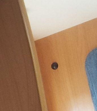

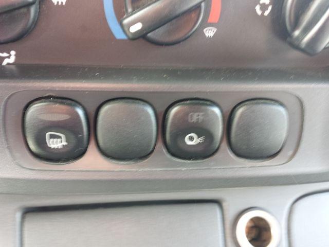

    du schreibst, dass du eine mechanische Trittstufe hast, war deine Kontrollleuchte serienmäßig schon verbaut, oder hast du sie nachträglich bei dem Händler einbauen lassen, oder selber eingebaut?
    Ich glaube ja, dass da etwas sein sollte, aber da ist gar nichts. Ich habe heute noch einmal genau nachgeschaut und könnte mir auch vorstellen, dass Hobby da auf verschiedene Möglichkeiten zurückgegriffen haben könnte.
    1. Rote Kontrollleuchte
    2. Nur ein Signalton
    3. nur ein automatisches Einfahren der Trittstufe bei eingeschalteter Zündung
    Logisch wäre eine Kontrollleuchte in Fahrernähe, wenn da keine ist, dann zu mindestens einen Signalton, der gut zu hören ist, oder einfach nur das automatische Ein und Ausfahren des Trittstufe, eins der drei Dinge sollten es dann aber sein.

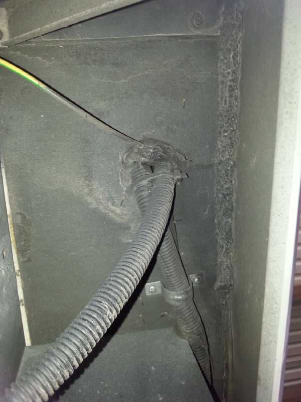

    Nun, bei dem heutigen Nachschauen, habe ich eine kleine schwarze Plastik- Halbkugel mit kleiner Öffnung an der Kleiderschrank- Außenwand im Eingangsbereich gesehen, wo auch der Wippschalter angebaut ist, kann dieses Teil aber nirgends Zuordnen. Unten auf der Seite im Eingangsbereich haben wir unseren Gaswarner. Ob dieses kleine Teil zum Gaswarner gehört, oder der Warntongeber der Trittstufe ist, kann ich nicht sagen, da alles hinter eine Holzwand gelegt wurde und nichteinsehbar ist.
    Wir haben uns daran gewöhnt immer noch einmal nachzuschauen bevor wir losfahren und es ist seitdem "Ersten" Vergessen auch nicht wieder passiert, dennoch wäre es natürlich super, wenn sie Einfahren würde, bei Zündung an, oder zu mindesten ein Licht oder Ton darauf hinweisen würde, dass die Stufe noch ausgefahren ist.
    Ich werde in Kürze noch einmal unter die Trittstufe schauen, wie das mit der Verkabelung aussieht und im Kleiderschrank die Holzverblendung abnehmen um zu sehen, wohin des Kabel führt von dem kleinen schwarzen Plastikteil.

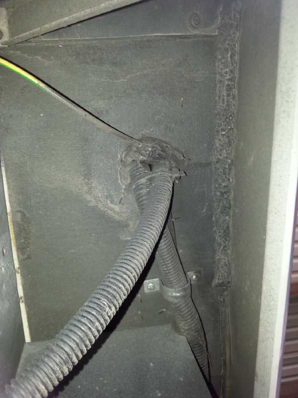

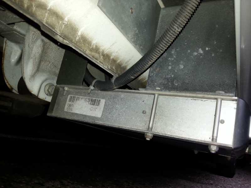

  • Hallo Zusammen,

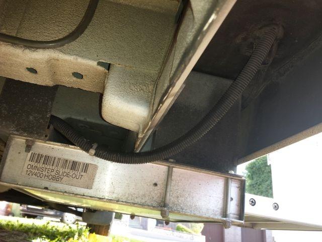

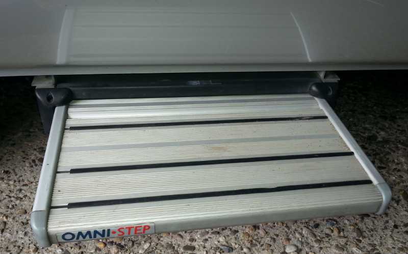

    ich habe an unserem Hobby 600 eine elektrische Trittstufe nachgerüstet. Sie lässt sich natürlich (bei Stillstand des Fahrzeugs) manuell über einen Wippschalter an der Eingangstür schalten. Zusätzlich habe ich eine Kontrollleuchte am Armaturenbrett, die beim Einschalten der Zündung die ausgefahrene Trittstufe anzeigt. Gleichzeitig wird beim Einschalten der Zündung die Trittstufe automatisch eingefahren. Somit leuchtet beim Einschalten der Zündung die LED kurz auf und dann ist die Trittstufe eingefahren. Einfacher geht es nicht. Der Verdrahtungsaufwand hält sich auch in Grenzen.
    An der Trittstufe befindet sich unter dem Fahrzeug eine Verteilerdose. Von dort gehen 4 Adern zu dem Wippschalter, 4 Adern zur Trittstufe (2x Spannung plus 2x Endschalter) und 6 Adern in den Motorraum. Dort erfolgt die Einspeisung von der Fahrzeugbatterie, der Masseanschluss(2x) sowie ein Relais (mit Wechsler) mit parallelgeschaltetem Kondensator für die Ausschaltverzögerung. Vom Relais gehen 2 Adern zum Armaturenbrett (1x Klemme 15 Zündung und 1x LED).
    Wenn jemand an dem Schaltplan interessiert ist: Er befindet sich am Ende dieser Montageanleitung

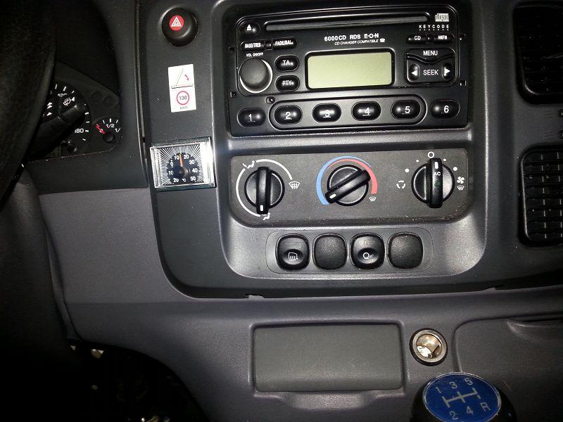

    Bie uns ist solch ein 'kleines schwarzes Plastikteil' der Temperatursensor des Truma-Heizungs-Bedienteils.
    Grüße,
    also wir haben ja nun mal das gleiche Modell wie Herwig, Fakt ist bei uns elektrische Trittstufe, fährt automatisch bei Zündung ein und eine Leuchte gibt es nicht. Das ganze war Serienmässig schon so, habe extra mal auf der Neuwagenrechnung nachgesehen.
    Balou
  • Hallo und juten Morgen zusammen,
    So wie bei dir Balou wird es wohl Serie sein und bei uns ist da etwas, dass nicht funktioniert, mal schaun.
    Danke Charly, dass wird es dann wohl auch bei uns sein ;)

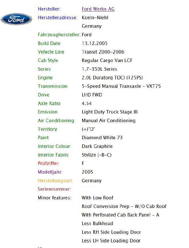

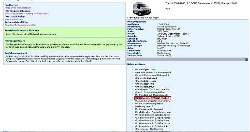

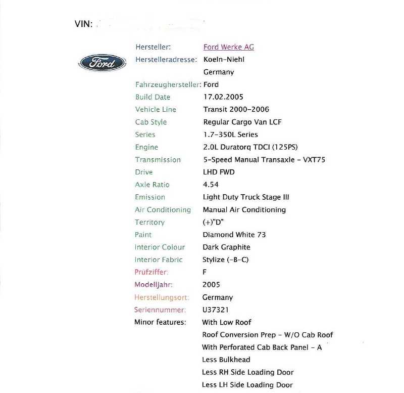

  • Hallo Herwig,
    unser Ford ist 13.12. 2005 gebaut und dann nach Hobby überführt worden. Erstzulassung war 05.07.2006
    Hier kann das genaue Baujahr des Basisfahrzeuges (Ford - Fahrzeug Identifizierungsnummer )ermittelt werden.
    Denke mal , dass es bei Hobby auch ein System gibt und nicht frei Schnauze entschieden wird, wo und was eingebaut wird, zumal auf diese Warnleuchte im Bordbuch hingewiesen wird. Wenn jetzt eine „ Zündung an – Treppe einfahren“ Automatik vorhanden ist, wurde bestimmt auf die Kontrollleuchte verzichtet, Konzerne rechnen hier mit jedem Cent, was sich dann summiert.
    Der Kunde bestellt sich ja ein WoMo und in dem Fall mit Trittstufe entweder manuell oder elektrisch. Manuell beinhaltet dann wahrscheinlich die Kontrollleuchte, was auch Sinn macht, elektrisch wurde das Lämpchen dann wieder eingespart, da Zündung an gleich Treppe einfahren bedeutet. Ist zwar blöd, wenn dann die Treppe mal klemmt, aber daran denken die Hersteller nicht, ist dann das Problem des Besitzers.
    Im bordebuch wird es wahrscheinlich immer aufgeführt, da Serie wahrscheinlich manuell ist und elektrisch im Zubehör bestellt werden musste, bei der Fertigung war dann für Hobby ein Kontrolllämpchen nicht mehr erforderlich.
    Nur so kann ich mir das wirklich erklähren und gehe davon aus, das bei unserem WoMo (elektr.)eine Fehlfunktion vorliegt.
