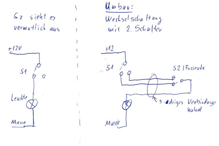

    So könnte der Einbau des Fussschalters verschaltet sein, mit einem 3-adrigen Kabel zwischen den Schaltern:
    Da S1 kein Wechselschalter ist, muss der auch gegen einen vom Baumarkt/Dieter ausgewechselt werden.
