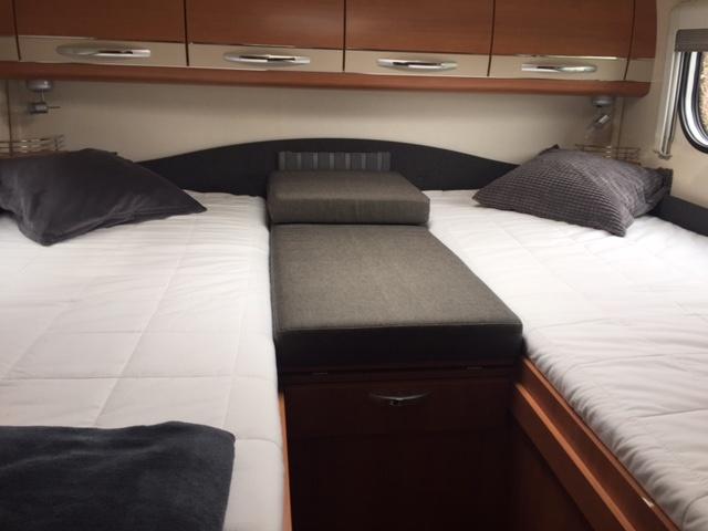

  • So, heute sind nun endlich die Bezüge für die Zusatzpolster zwischen den Betten gekommen. Tolle Qualität, gut verarbeitet. Warum die Hobby nicht gleich so anbietet????? Das Zusatzpolster für die 3.Liegefläche am Tisch wird ja auch im Original Bezugsstoff geliefert ... Na ja muß man nicht verstehen.
    Aber Bilder sagen mehr als Worte .. Schaut selbst ....
    Christian

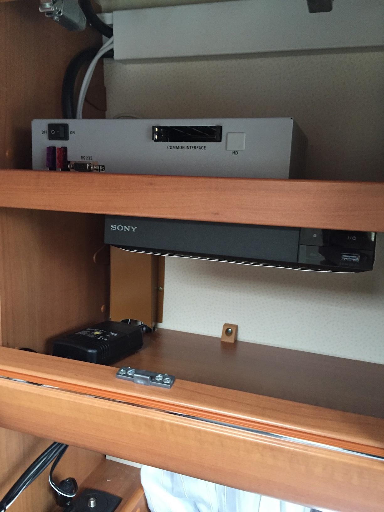

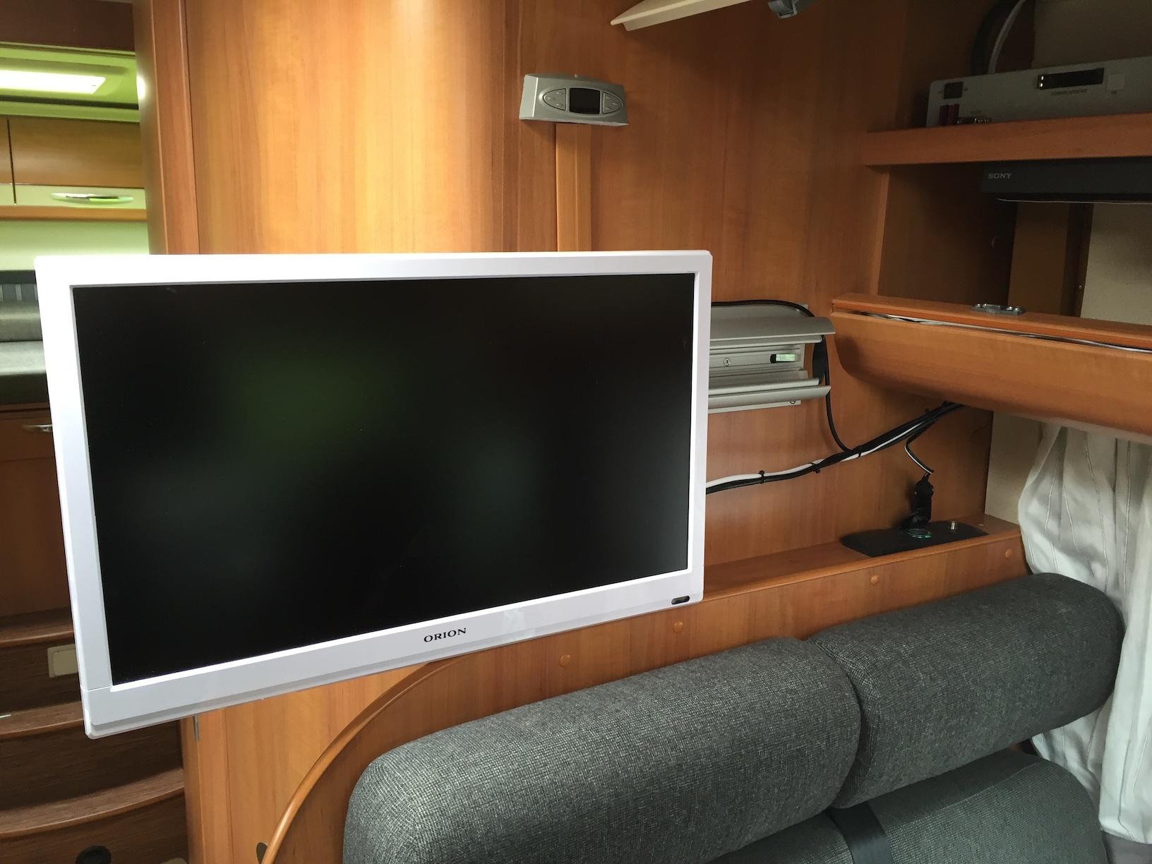

  • So langsam wird es wirklich schnuckelig. Soeben habe ich den Einbau der neuen Medien abgeschlossen.
    Einen 22 Zoll HD Fernseher von Orion und nen 12V Sony Bluray Player. Die vorhandene Oyster Anlage habe ich mit eingebunden.
    Bild ist super Ton na ja... aber ich bin zufrieden. Wobei alles auf der Kippe stand. Neue Fernseher haben ja keine Scart Buchse mehr. Also alles per Chinch verkabelt. Einfach vom Receiver zum TV .... aber ein unerträgliches Rauschen auf dem Ton ... Sch... Dann einfach die Scart Adapter in die Oyster daran Chinch: auch Rauschen. Oh Mann, was nun. Zum Glück hat die Oyster noch einen weiteren SAT Ausgang. Also SAT Antennenkabel in den Fernseher. Die modernen TVs haben ja einen Triple Tuner ... Sendersuchlauf und ..... sogar die frei empfangsbaren HD Programme kann ich jetzt sehen. (Ich will nicht extra für die Privaten auch noch im WoMo zahlen)
    Vorteil der Variante: wenn alles eingeschaltet ist, kann ich mit der TV Fernbedienung die Kanäle wechseln und Laut / Leise stellen. Also alles schick.
    Die 22 Zoll sind das Maximale was ohne Umbau der original Wandhalterung und an den Original Befestigungspunkten des TVs zu machen ist. Ich bin froh mir den 24-Zöller verkniffen zu haben. Das wäre nur wieder weiterer Stress.
    Kurz zum Bluray Player. Der Sony Player ist sehr schön klein und ein externes Netzteil, welches 12 V liefert ... Also kein Problem der Einbindung. Ich habe aber zur Sicherheit noch einen 12V Spannungswächter zwischengeschaltet, damit auch wirklich nicht mehr als 12V an dem Gerät ankommen. Sicher ist sicher.
    Nun können wir im Urlaub am Abend oder bei Sauwetter endlich auch unsere modernen Scheiben anschauen. Ich kaufe nur noch Bluray, da deren Qualität auf dem großen TV im Wohnzimmer einfach besser ist als die ollen DVDs.

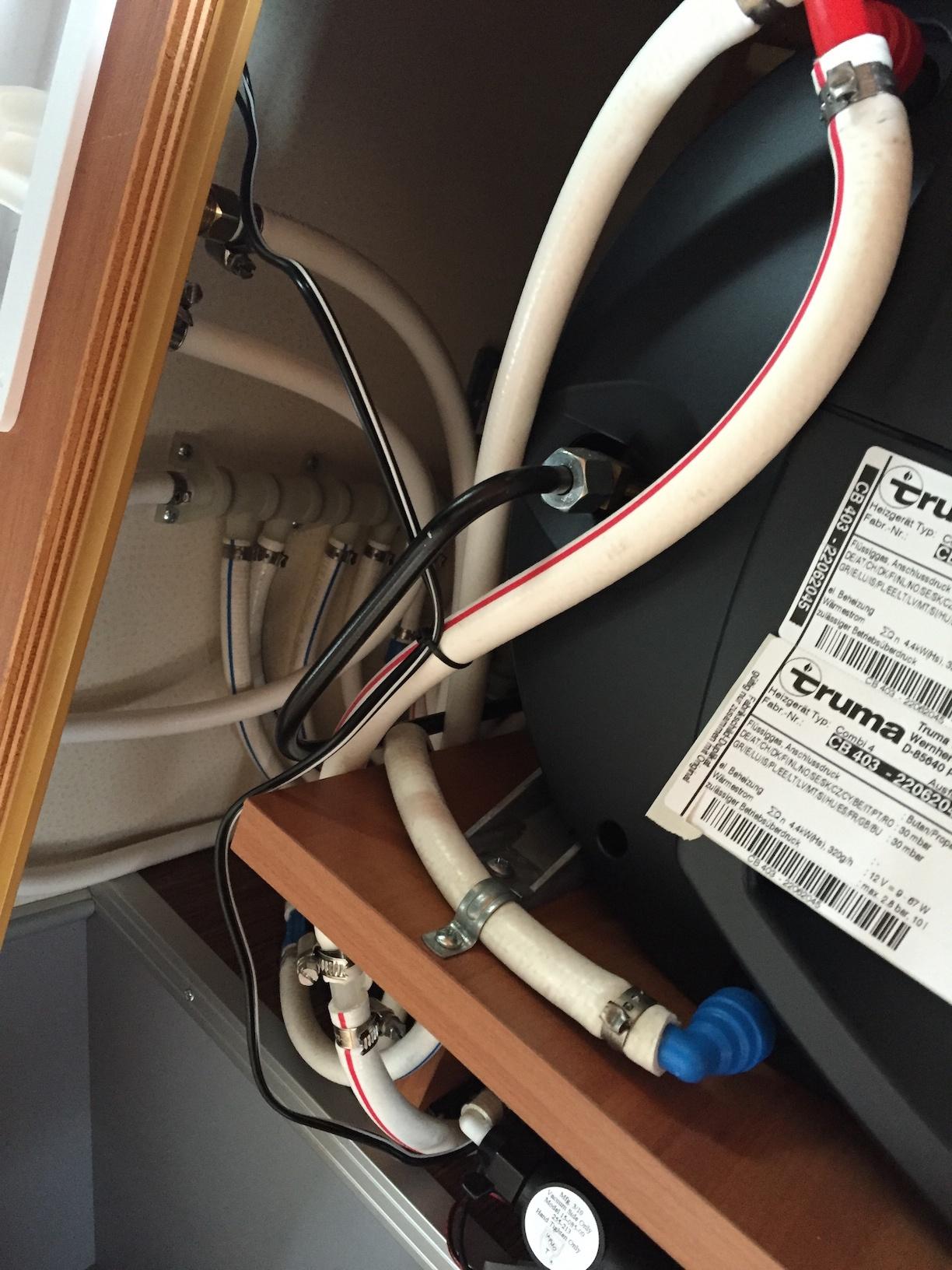

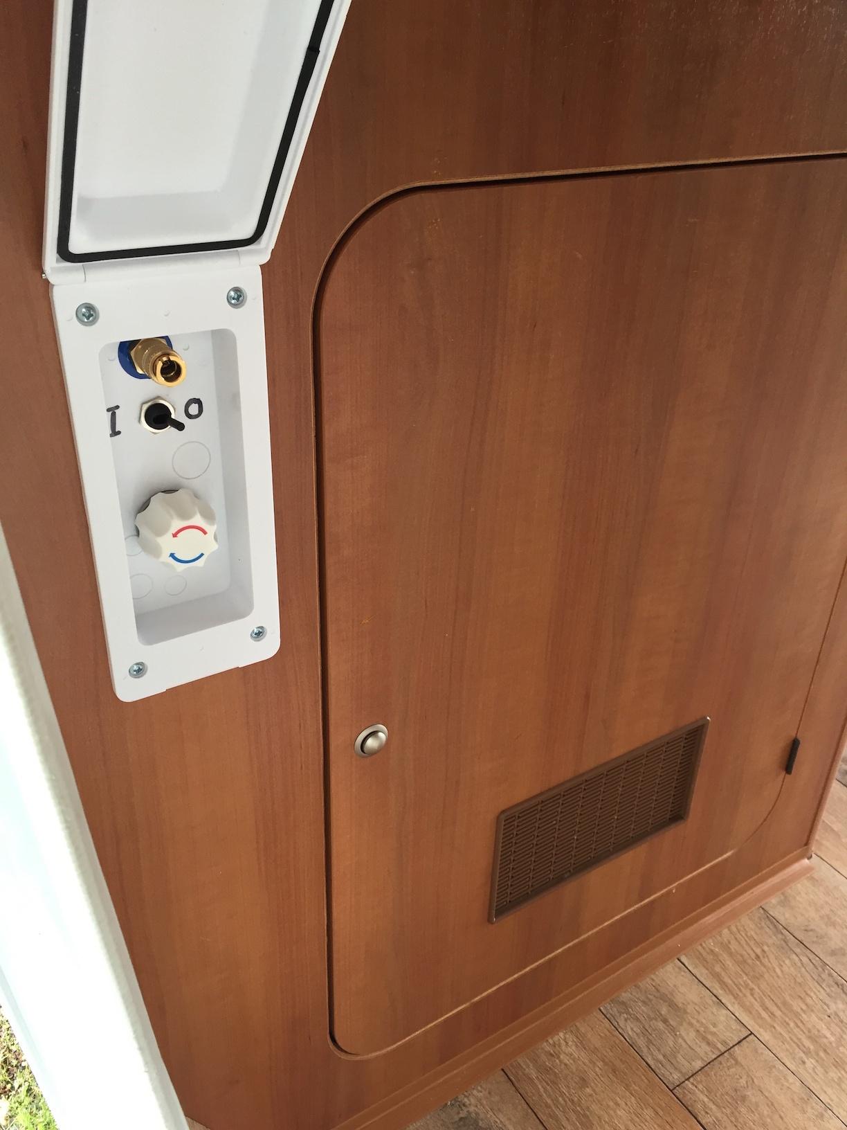

  • Die Außendusche ist drin. Es geht ja super wenn Mann in der WoMOgarage basteln muß. So viel Platz. Das war beim Vorgänger echt stressig. Die Duschklappe habe ich intern, links neben die Tür vom "Heizkraftwerk" eingebaut. Wenn ich außen Wasser benötige mache ich einfach die Serviceklappe auf der Fahrerseite auf und stecke das Brauseset an. So ist alles intern und ich muß die Außenhaut nicht verletzen.
    Bilder folgen mache heute mal welche.
    LG Christian

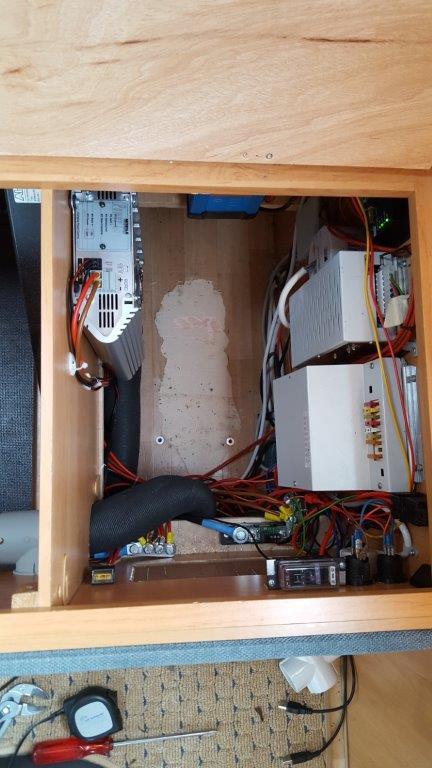

  • Immer gern ... Ich habe die Zuleitungen für Warmwasser und Kaltwasser per T-Stück vor dem Eingang zum Verteiler abgenommen.
    Stromseitig habe ich vorher ausgemessen und normal in die Leitungen vorm Schaltrelais integriert.
    Alles super. Mehr Bilder gehen leider nicht, das mobil ist wieder in der Halle ....
