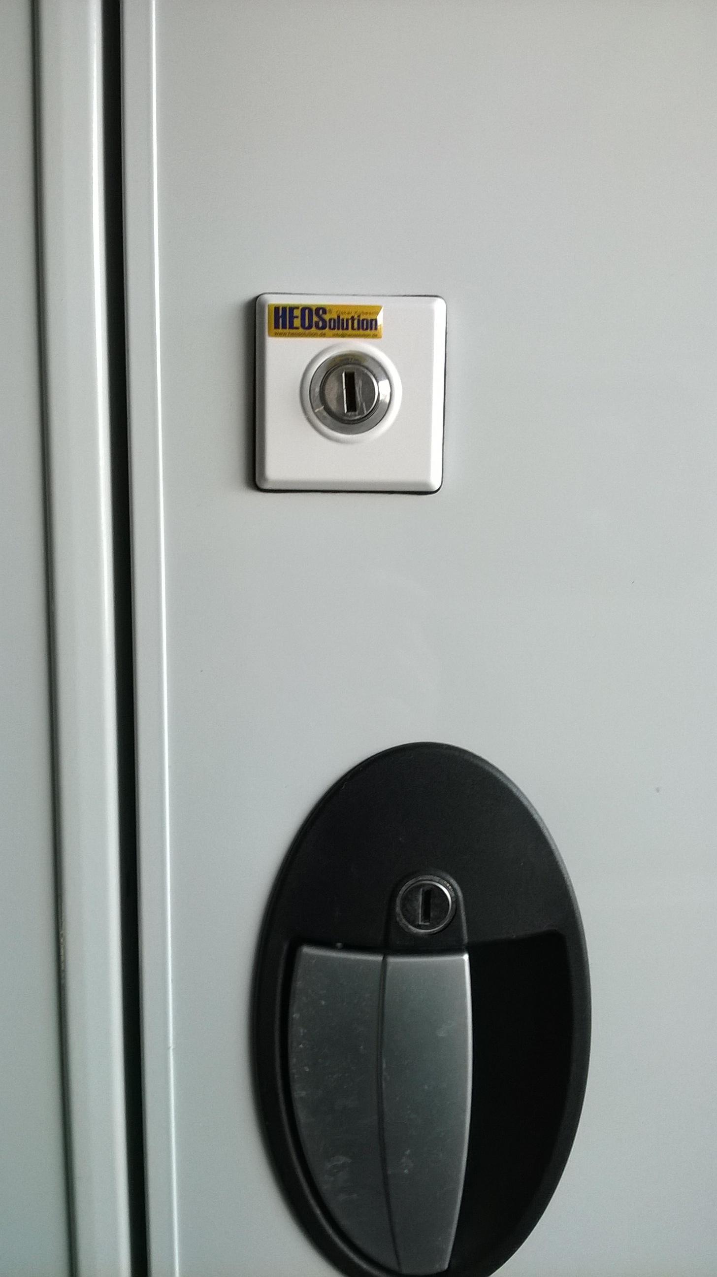

  • Hallo Robert,
    die Sicherung von HeoSafe an der Aufbautür haben wir auch. Werde morgen mal einige Bilder schießen und hier einstellen, damit Du dir die Montage besser vorstellen kannst.
    Bei uns ist das Schloss über dem normalen eingebaut.

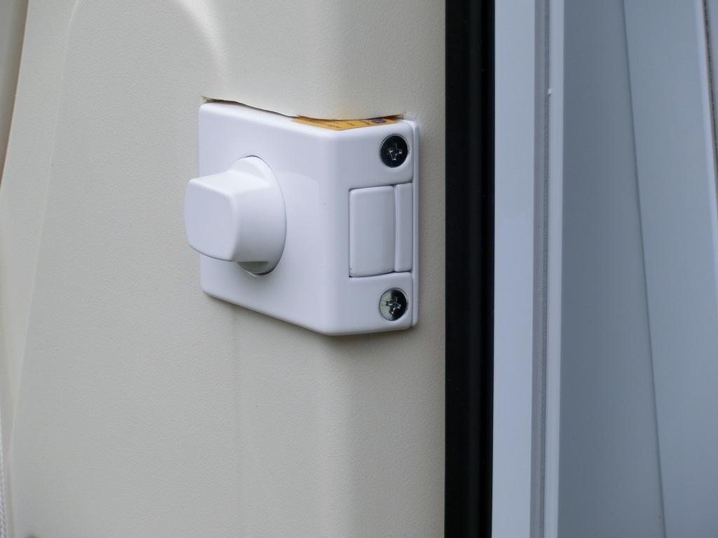

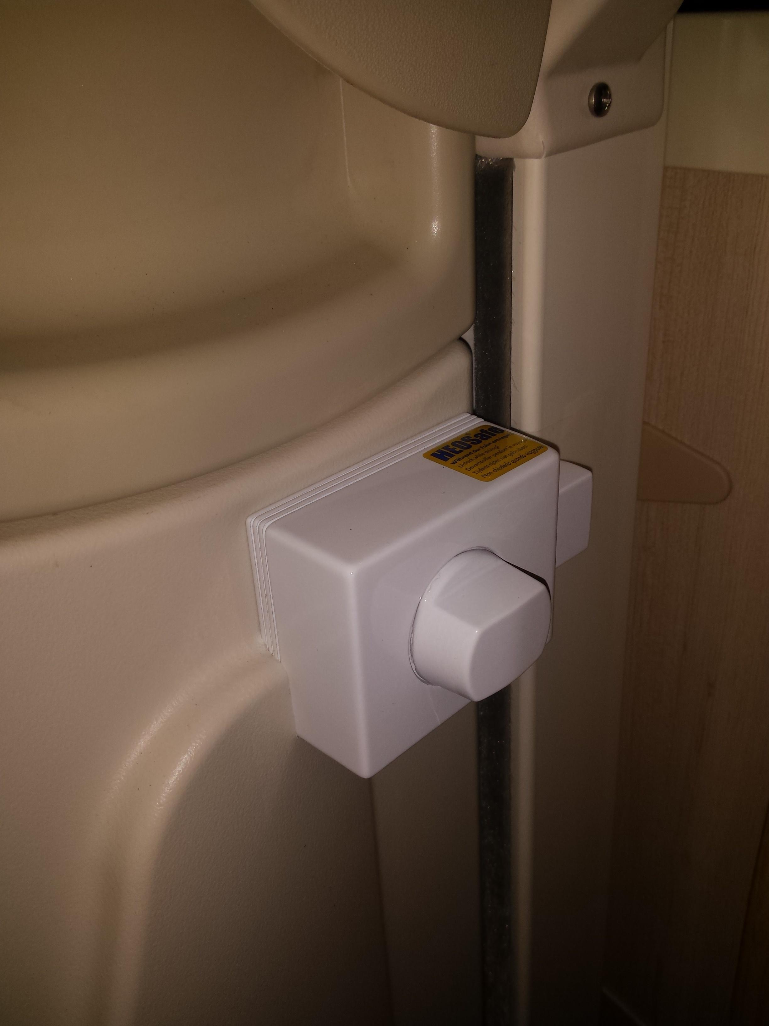

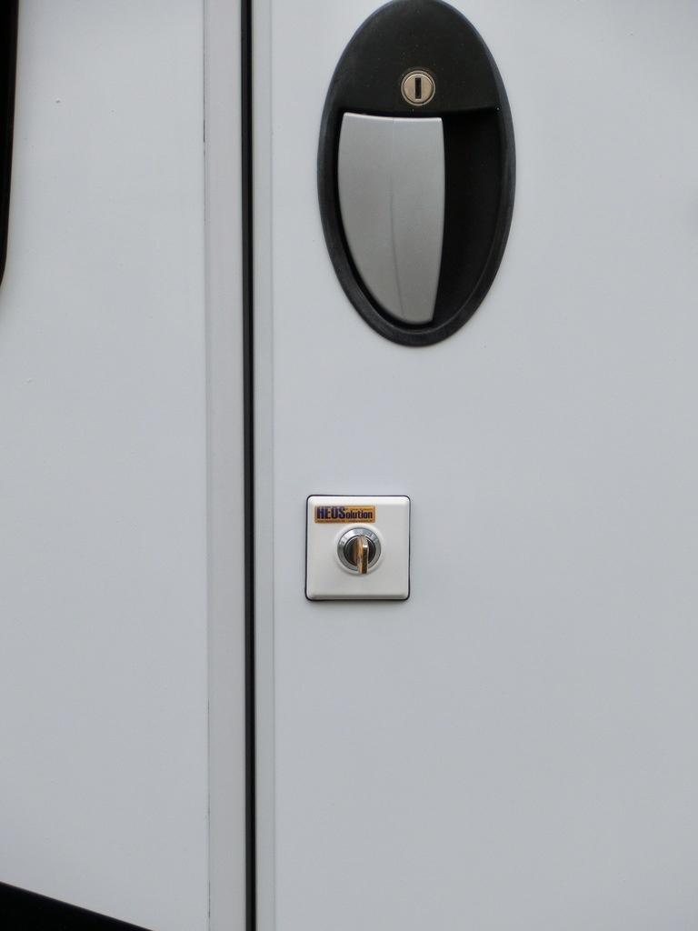

  • Hallo Robert,
    auch wir haben das Schloss ,allerdings einbauen lassen.War mir dann doch zu heikel mit der Innenverkleidung.
    Und eine Verpfuschte Türe :woohoo: wollte ich mir und meiner Conny nicht antun B)
    Allerdings ist es bei uns unter dem normalen.
    Hier ein Bild von aussen,werde morgen noch eins von innen machen und Dir zeigen.
    Gruss Franz

  • Ups das Bild steht ja auf der Seite, :(
    jetzt stimmts :)
    Gruss Franz

  • Hallo Franz,
    Danke für das Bild, aber aussen ist auch meine Türe Glatt, Problem liegt an der Innenseite da fehlt die entsprechend große glatte Fläche.
    War ja gut gemeint, aber ich habe vermutlich mein Problem nicht richtig erklärt.

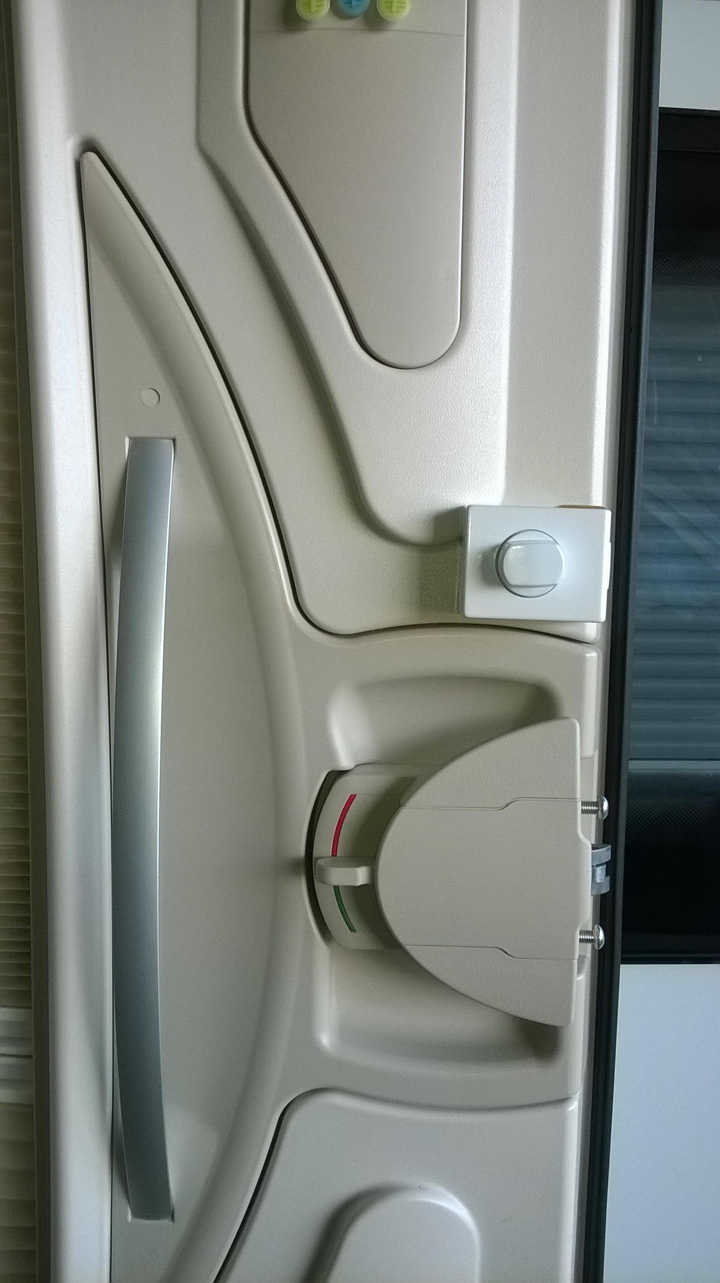

  • Danke Dieter,
    gutes Bild, ich dachte eigentlich das Schloß nicht einzulassen sondern auf die Verkleidung setzen.
    Hast Du es selbst gemacht, oder von einer Firma machen lassen. In der Einbauanleitung steht nichts vom ausschneiden, denke die wollen es auf die Verkleidung montieren.
    Gruß Robert
    Roberto2 mit Hobby Siesta V 65 GE
  • Hallo Robert,
    wenn du das Schloß auf die Verkleidung setzt, kannst du es auch weg lassen :( .
    Auf der Verkleidung besteht keine Möglichkeit der vernünftigen Befestigung.

  • Hallo Robert,
    selber gemacht,habe zu den Werkstätten nicht so das Vertrauen.
    Dieter

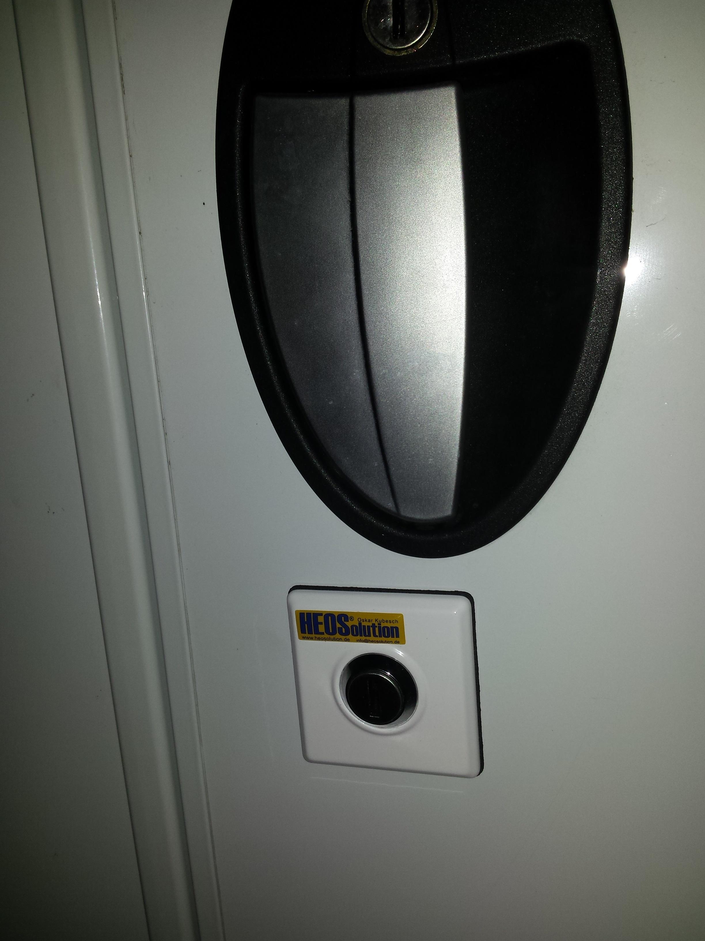

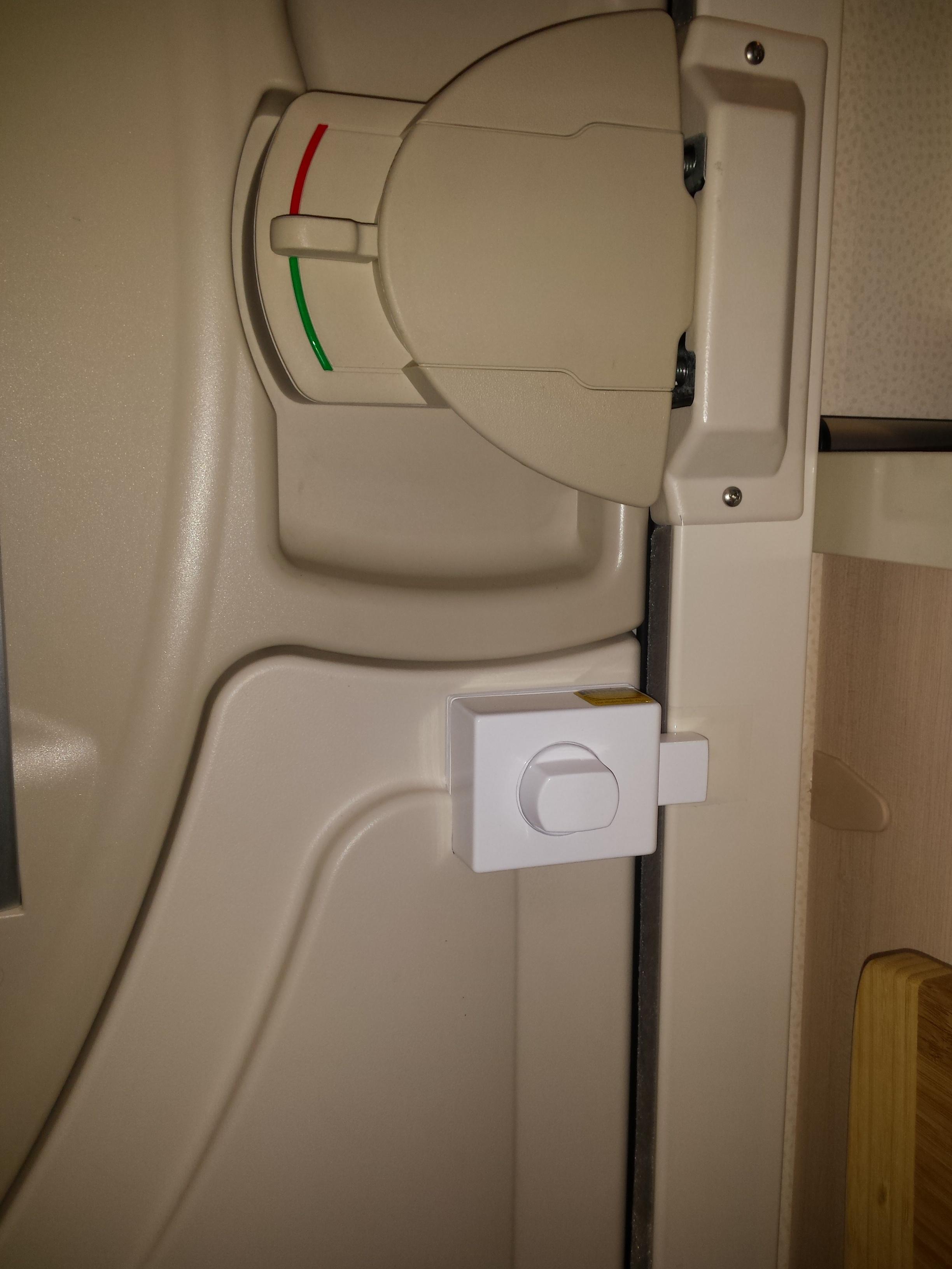

  • Hallo Robert,
    hier zum vergleich noch unsere Lösung.Eingebaut von Hobby Sulzemoos.
    Gruss Franz
  • Hallo Franz,
    sieht gut aus,der Einbau ist abhängig von der Schlossgegenseite.
    Dieter
    braucht man einen Computer.

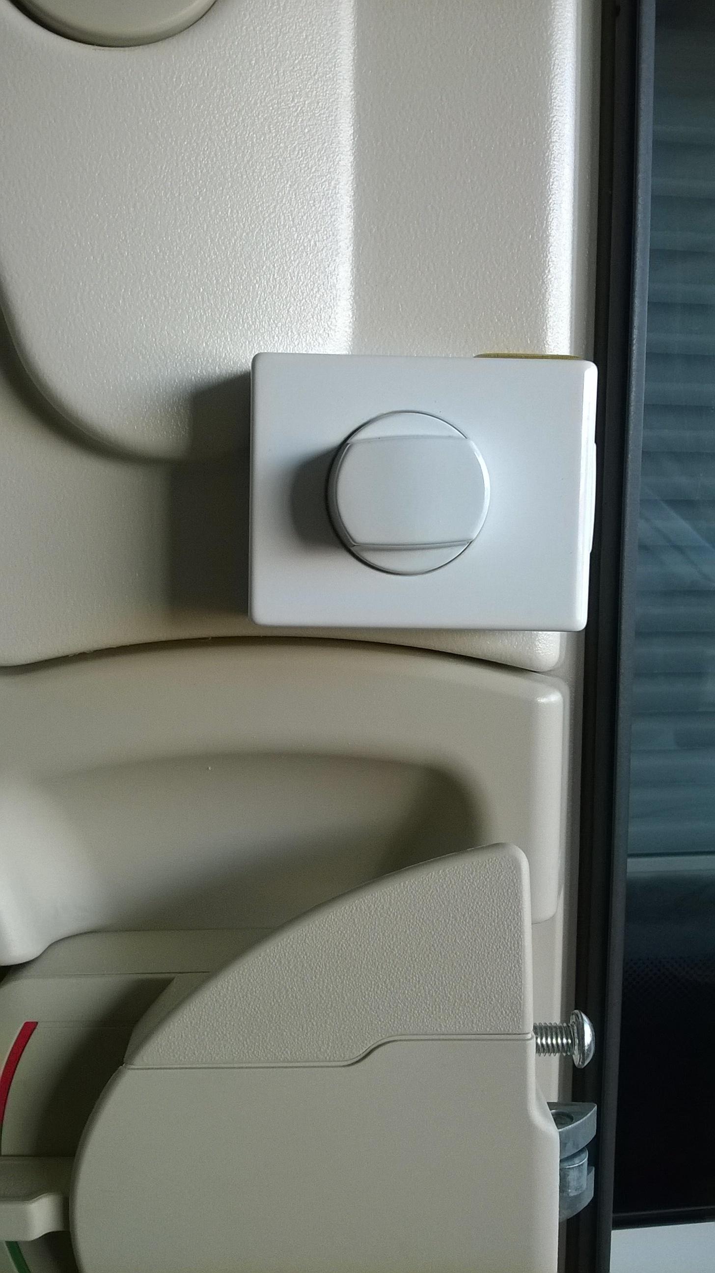

  • Danke Franz,
    Hofstetter Sulzemoos kenne ich, da stammt mein Hobby her. Der hat einfach die Distanzscheiben an der Rundung angepasst. Dies Lösung werde ich nachbauen.

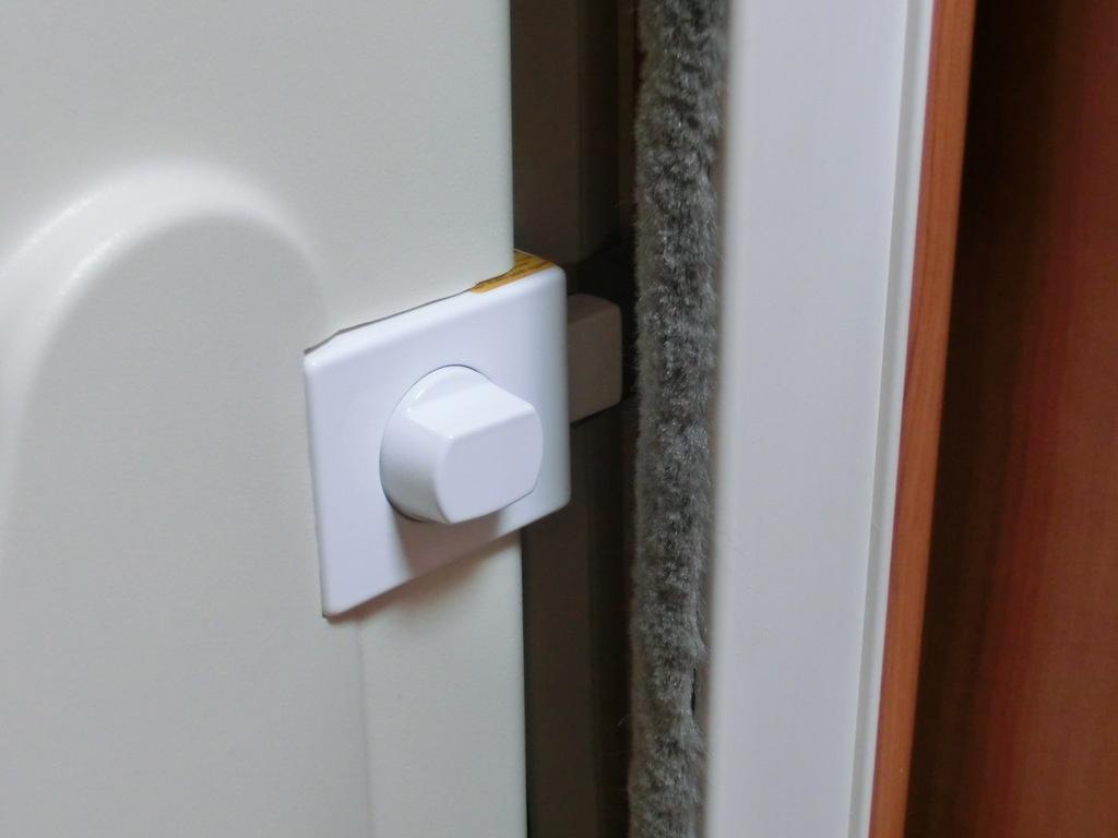

  • Hallo Roberto,
    habe die Rundung über die Distanzplatten angepasst wenn ich am Wochenende zum Winterlager fahre mache ich Fotos von meinem Einbau. Vielleicht hilft das.
    Ich habe es vermieden die Verkleidung auf zuschneiden um das Schloß einzulassen.
    Andreas
    Grüße aus Hamburg
    Britta und Andreas
  • Hallo Andreas, gute Bilder Franz hat auch schon gute Bilder reingestellt. Bei beiden Bildern sehe ich dass die Unebenheit mit den Distanzscheiben ausgeglichen wurde. Denke ich traue mir mal selbst Hand anzulegen. Ob es vor der ersten Fahrt noch gelingt ist nicht sicher. Bei dem neuen Siesta muss ich einige Ablagemöglichkeiten in der Garage schaffen, die ist völlig leer.

  • Hallo Robert,
    Gerne hätte ich Dir auch Bilder von der Heosolution Anbringung gezeigt, aber unser WoMo steht 50 km weiter im Winterlager in Dänemark.
    Daher kam ich noch nicht dazu.
    Andreas und Franz haben Dir mit ihren tollen Bildern aber einen Eindruck von den Lösungsmöglichkeiten aufgezeigt. Unseres entspricht der Lösung von Andreas. Vielen Dank den Beiden.
