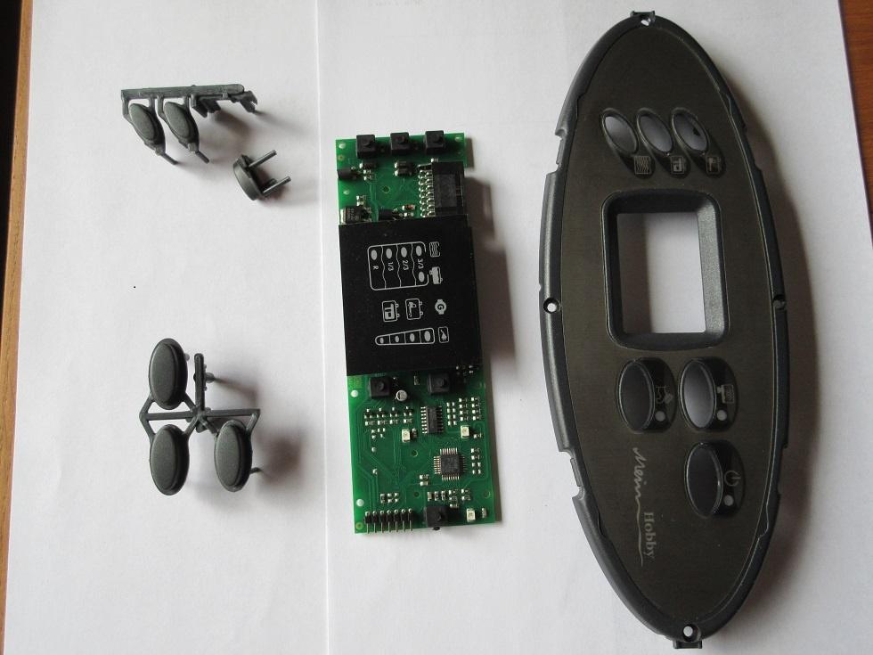

Tasten am Bedienpanel PC100

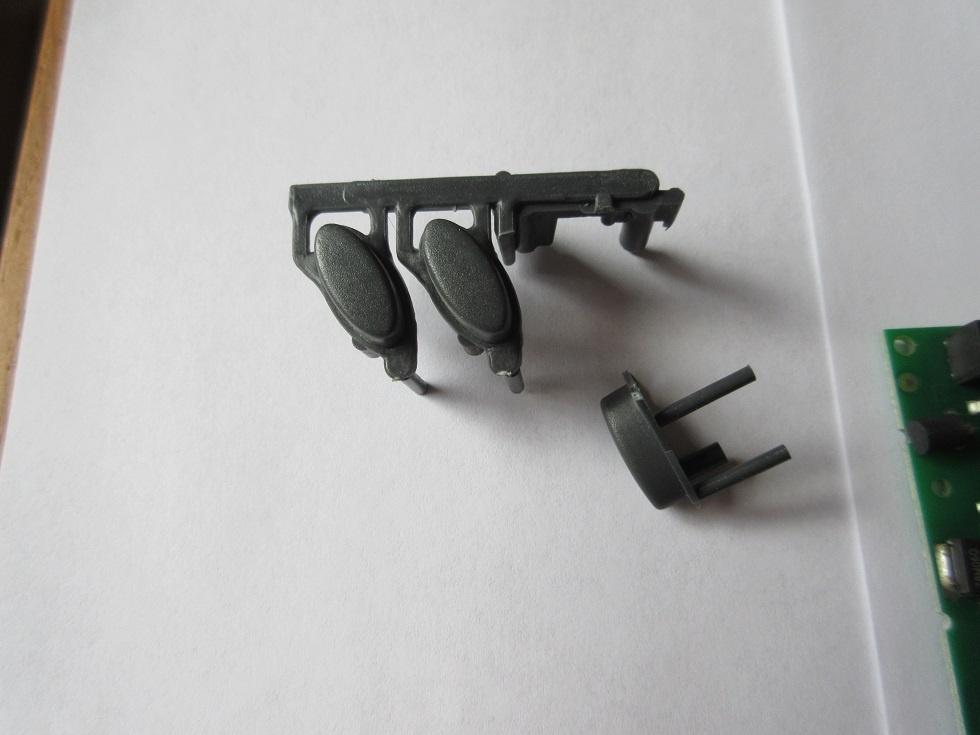

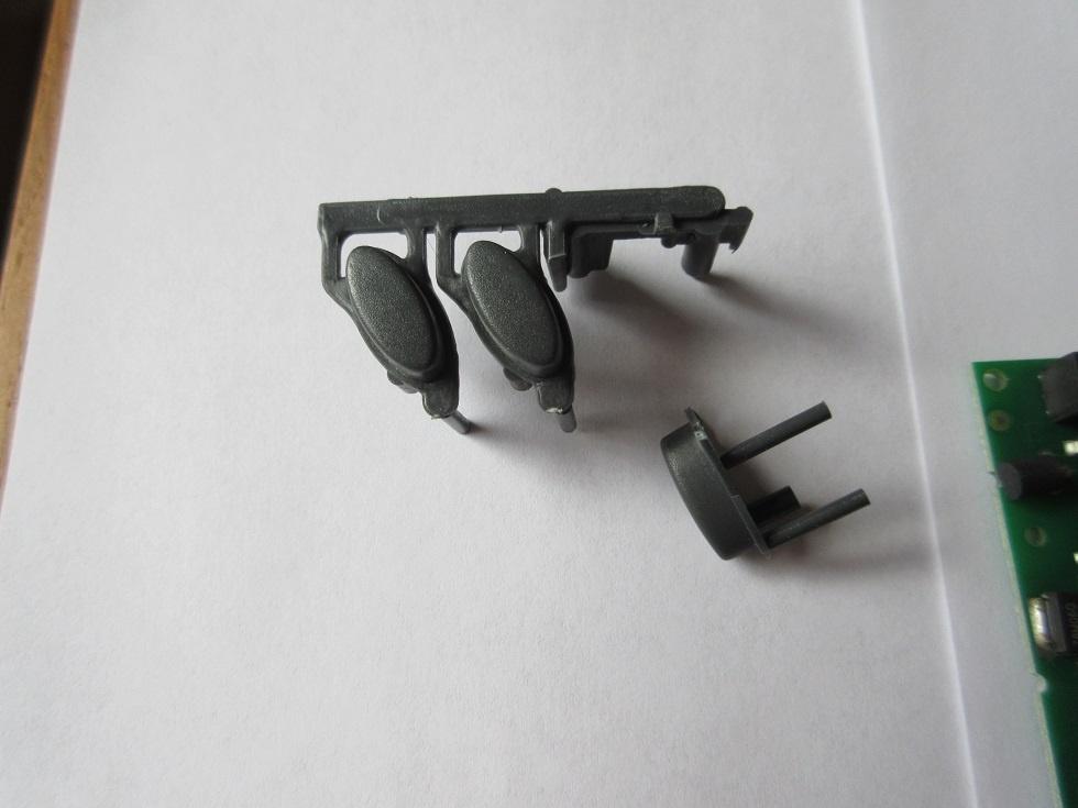

  • Das PC100 ist jahrelang als Bedienpanel in den Van und vermtl. weitere Modelle eingebaut worden.
    Die Tasten sind aus Kunsstoff gespritzte Teile.
    Diese Tasten unterliegen offenbar Verschleiß.
    Die Kunststoffbrücken vom Träger zur Taste sind sehr dünn und wohl insbesondere bei Kälte anfällig.
    Wenn sie abgebrochen sind stellt sich die Frage, was ist zu tun.
    Ein komplettes Bedienteil neu zu kaufen dürfte recht teuer werden.
    Und wie lange gibt es die noch?
    Kleben an den dünnen Anschlußpunkten?
    Ich bin im Moment ratlos.
    Ein Neukauf hilft dem Hersteller und Verkäufer. Bringt aber keine dauerhafte Lösung.
    Hat jemand eine Idee oder bereits Erfahrung, wie eine Lösung aussehen kann.

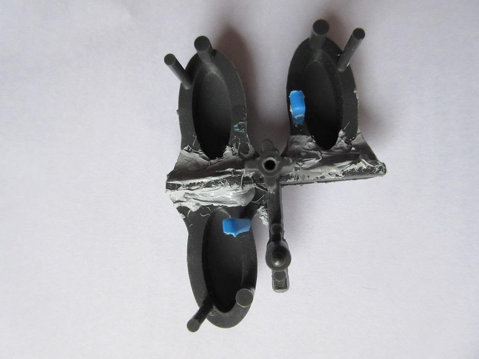

    Deine Lösung ist nicht übel, aber die feine Löterei ist schon ein kleines Problem. :ohmy:

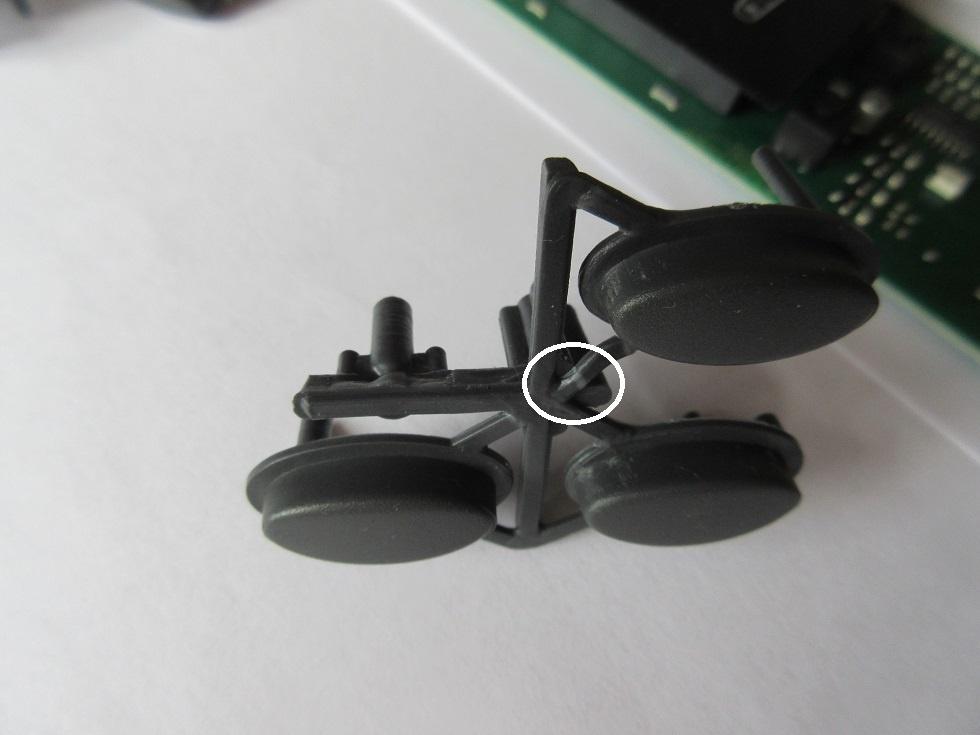

    Ich habe jetzt erst mal die Stellen mit Uhu Plastik spezial fixiert.
    M.E. muss der Hohlraum zwischen dem Mittelsteg und den "Fingern" mit einer elastischen Masse gefüllt werden.
    Diese muss natürlich den Kunststoff binden können. Da er klebbar und verschweißbar ist, vermute ich, es ist PVC o.ä.
    Ob ein Dichtkleber, Sika oder Terostat oam. dies erfüllt, müsste ich testen.
    Und bei dem Dreier-Tastenblock fehlt in der Tat eine Durchdrückstütze. Das ist mit auch aufgefallen.
    Werde ich aus PVC-Resten ankleben.
    Der andere Block hat jeweils 2 Stützen pro Taste.
    Und mit der Feder werde ich es auch mal versuchen.

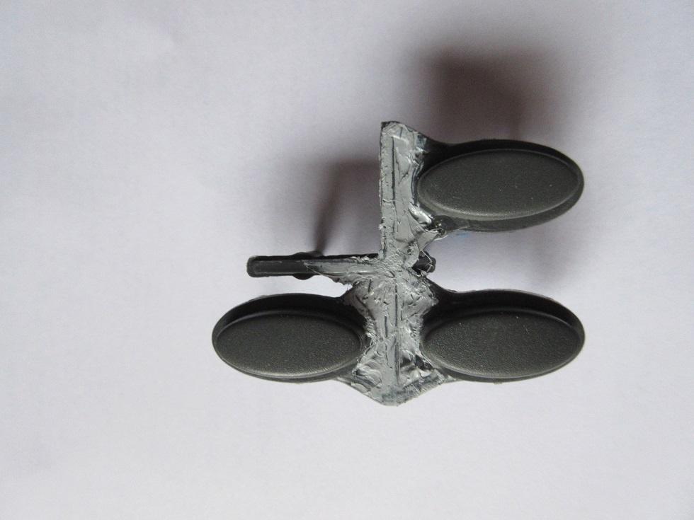

  • Die Tasten sind erst mal repariert.
    Die kritischen Stellen, an denen die dünnen Platikarme an den Mittelträger anschließen, habe ich beidseitig mit einer Lage Plastikkleber verstärkt.
    Und dann die Fläche dazwischen mit Terostatkleber aufgefüllt.
    Zudem noch 2 Druckstützen angeklebt.
    So sollte das erst mal halten.
    Auf jeden Fall werde ich Ersatztasten besorgen.

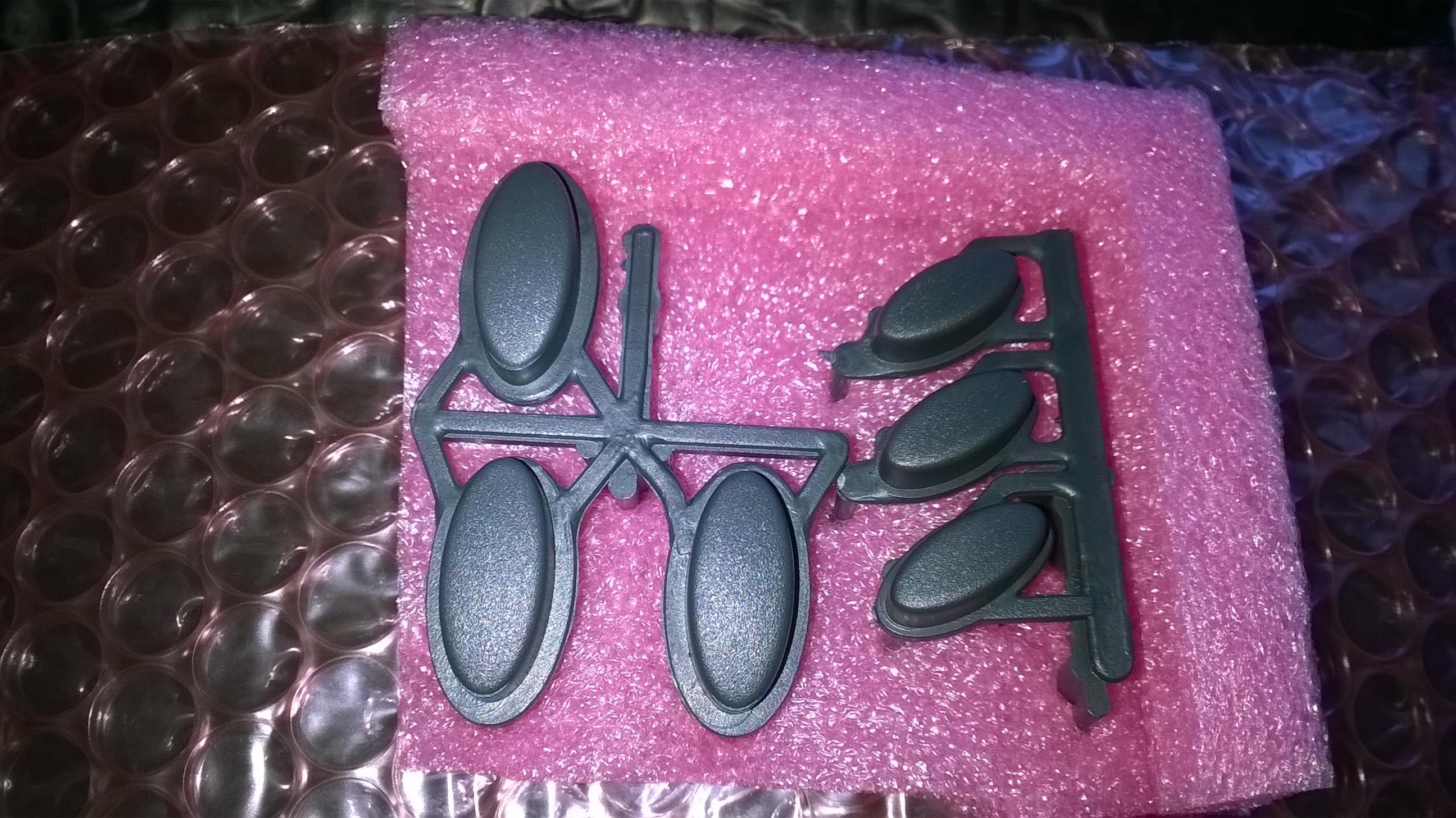

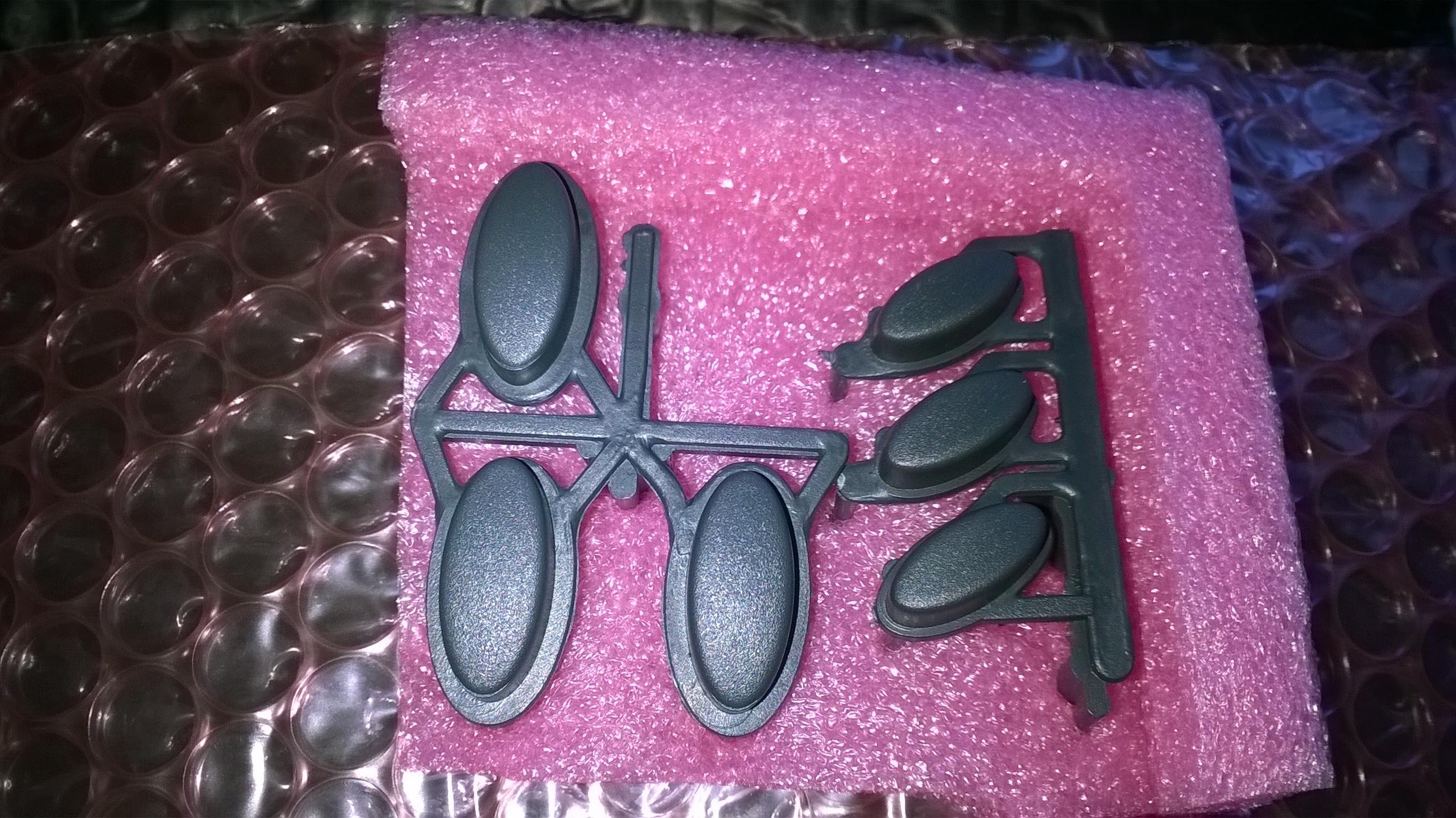

  • Die neuen Knöpfe sind Heute mit der Post angekommen.
    Sehr Gut eingepackt, haben den langen Postweg von Italien bis nach COLONIA überstanden.

  • Juhuuu, heute ist Post aus Bella Italia gekommen. Ein gepolsterter Brief mit professionell verpackten Tastern :)
    Das alles ohne "bagare". Sag nochmal einer Cbe wäre nicht kundenorientiert. Dauert halt nur etwas, Sind halt Südländer.
