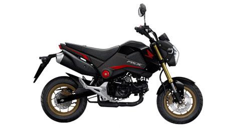

    falls ich mich nicht irre, hast Du eine maximale Zuladung von 600Kg.
    Selbst die leichtesten Roller haben ein Mindestgewicht von 100Kg. Plus Auffahrschiene, plus Verzurrsystem und natürlich Helm etc., wirst Du dann die Zuladungsgrenze ganz schnell sprengen. Außer Du räumst das Fahrzeug aus und lebst ansonsten spartanisch ;)
    ein Roller mit der Größe für die Garage des T65 GE ist mir nicht bekannt. Wenn überhaupt einer rein passt, dann evtl. ein ganz kleiner mit 50ccm (Chinaroller). Bei dem müssen dann aber trotzdem noch Spiegel und Windschild, wenn vorhanden , abgeschraubt werden. Was evtl. passt ist die Honda MSX 125. Die hat 102 Kg Leergewicht, ist 102 cm hoch (geht leicht schräg durch die Türe) und fährt mit 2 Personen gut. (Normale Statur vorausgesetzt :) )
    Technische Daten stehn im Netz.
    Viele Grüße Armin

    hatte mich auch mal damit beschäftigt bin dann auch auf die MSX gekommen, aber selbst diese passt nur rein wenn man die Spiegel abbaut und den Lenker ein wenig nach unten dreht oder die Gabel zusammen drückt und verzurrt.
    Dann bleibt immer noch das von Olaf beschriebene, das Gewicht ;) so viel wie ich weis sollte die Zuladung in der Garage 150 kg nicht überschreidten :( dies wäre sicherlich ganz schnell erreicht :whistle:
    Also bleibt nur Fahrrad fahren ;) ist ja auch gesund :whistle: :whistle:

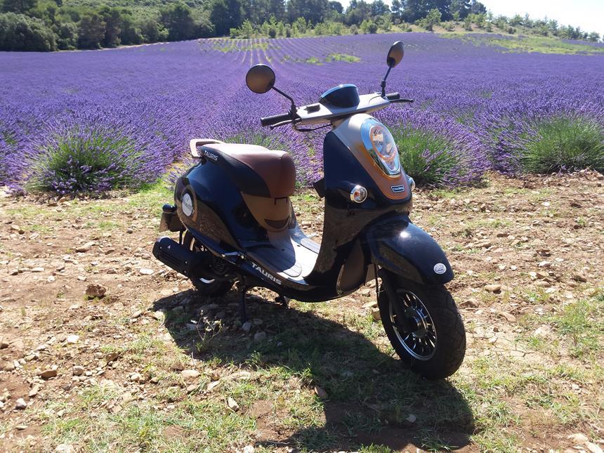

  • Hallo Peter
    wir haben ja den Hobby V65 GE und wir haben uns für den Tauris Picadilly entschieden.
    Der Roller hat 125ccm und ein Leergewicht von 85 Kg.
    Passt ohne Spiegel gut in die Garage und ist ruck zuck verräumt.Ausserdem ist man doch reichlich beweglicher als mit dem Fahrrad.
    Wir sind sehr zufrieden damit und es passt noch reichlich zubehör in die Garage.
    gruss aus München
    Franz

  • Hallo Franz,
    das Leergewicht von 85 kg kann ich mir gar nicht vorstellen :unsure: oder ist das ohne Motor :whistle:
    Liebe Grüße aus Spanien
  • Hallo Ulf,
    Du hast recht,hatte es falsch in Erinnerung.
    Laut Herstellerseite ist das Leergewicht 88 Kg und Tankinhalt 5 Liter.
    Also lag ich gar nicht weit daneben.
    PS :Er fährt sich auch zu zweit prima .Kleine Touren sind gut machbar.
    Gruss Franz

  • Hallo Ulf ,
    Franz hat recht hier die Technischen Daten
    Taktung 4-Takt
    Hubraum 124,6 ccm
    Leistung 8 PS
    U/min bei Leistung 7500 U/min
    BREMSEN HINTEN
    Bauart Trommel
    DATEN UND ABMESSUNGEN
    Reifendurchmesser vorne 10 Zoll
    Reifendurchmesser hinten 10 Zoll
    Länge 1845 mm
    Breite 665 mm
    Höhe 1060 mm
    Sitzhöhe von 730 mm
    Gewicht trocken 88 kg
    Tankinhalt 5 l
    Führerscheinklassen A1

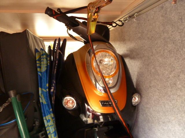

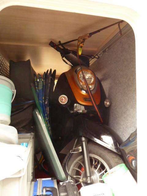

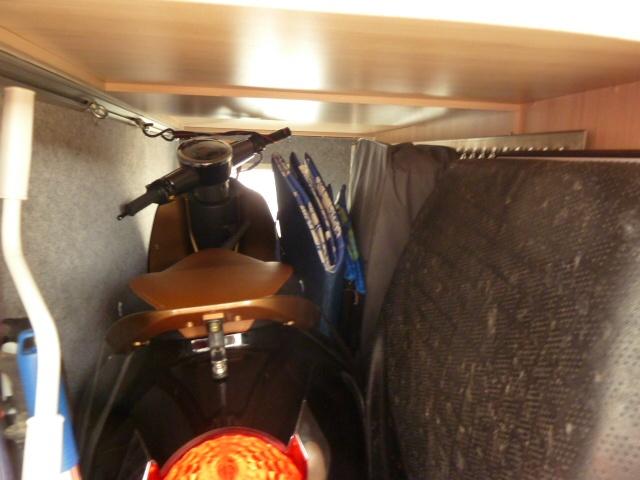

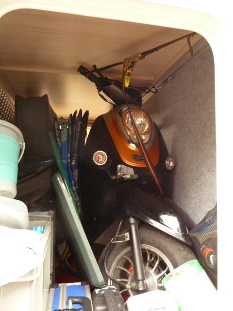

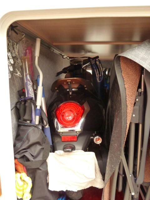

  • Hallo Peter,
    die Spiegel muss man abschrauben (ist im nu passiert ),dann passt er gut in die Garage .Leider hab ich das mass der garage nicht genau im Kopf,aber es müssten so etwa 1080mm innen sein.Hab Ihn mit zugurten an der Heckwand stehend befestigt.Bin morgen im Winterquartier dann mache ich ein paar Fotos,und mess nochmal nach.
    gruss Franz
    PS:Sind erst so an die 120 KM damit gefahren.Aber Conny hats Spass gemacht.
    Nochwas wir sind beide nicht die grössten :) B)
    aus Monaco di Baviera :)
  • Hallo Peter
    hier noch die Bilder,hoffe es hilft Dir etwas bei Deiner Entscheidung. :)
    PS: Die Innenhöhe der Garage ist 1100mm.Der Roller ist Ohne Spiegel ca.1060mm hoch.
    Gruss Franz
  • Hallo Franz,
    großes Dankeschön! Das ist also machbar!
    Ich werde mir den Tauris ansehen, wenn einer der Händler in unserer Gegend ihn vorrätig hat. Alternativ habe ich den Honda Wave im Auge, der etwas schwerer, aber gleich groß sein dürfte. Der ist aber schon wieder 600€ teurer.
    Es grüßt der Peter
  • Hallo Peter,
    vielen Dank für die Beschreibung und die schönen Fotos. Zur Zeit haben wir 2 Fahrräder in der Garage. Aber vielleicht werden wir zukünftig hochrüsten.
