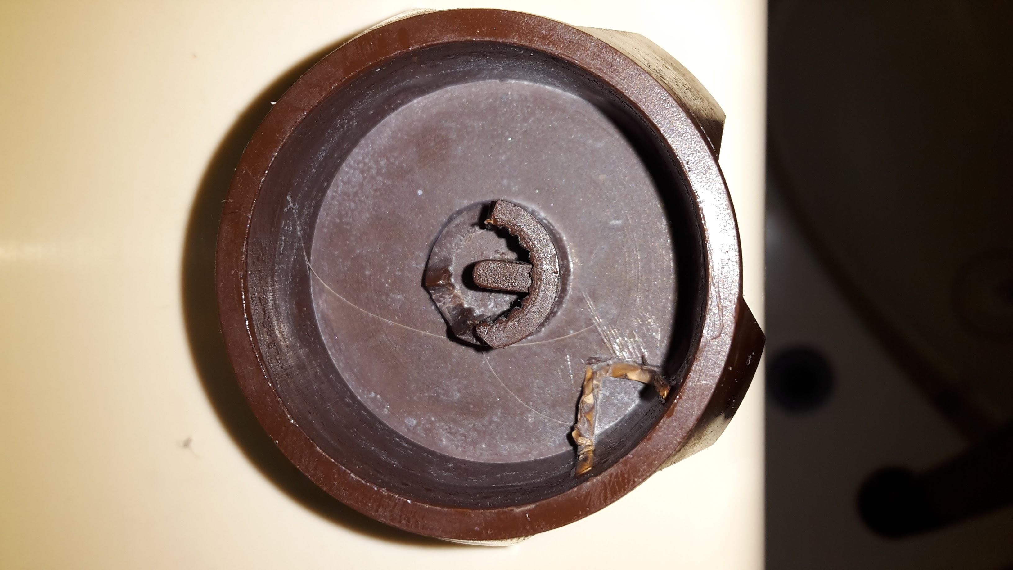

    1. ) Warm-Kaltwasser Regler Bad Armatur
    Die Fassung des Reglers ist abgebrochen (siehe Fotos)
    Hat jemand eine Idee, ob es einen Händler gibt, der sowas verkauft oder woher man sowas bekommen kann?

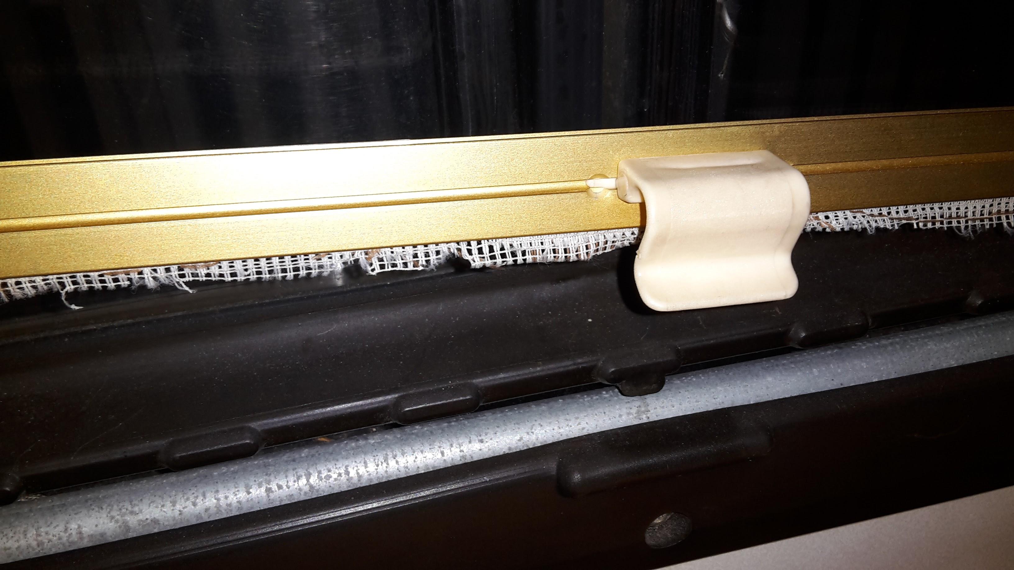

    Zusätzlich ist in der Schiene des Fensters, wo das Verdunklungsrollo und Fliegengitter entlang läuft das Band innen lose, d.h. immer wenn man hoch und runter fahren will, hackt es ständig. Muss ich hier lediglich den Rahmen aufschrauben und dann dieses Bändchen mit den Häarchen dran wieder korrekt hinkleben. Bzw. gibt es sowas auch als Ersatz zum Nachkaufen?

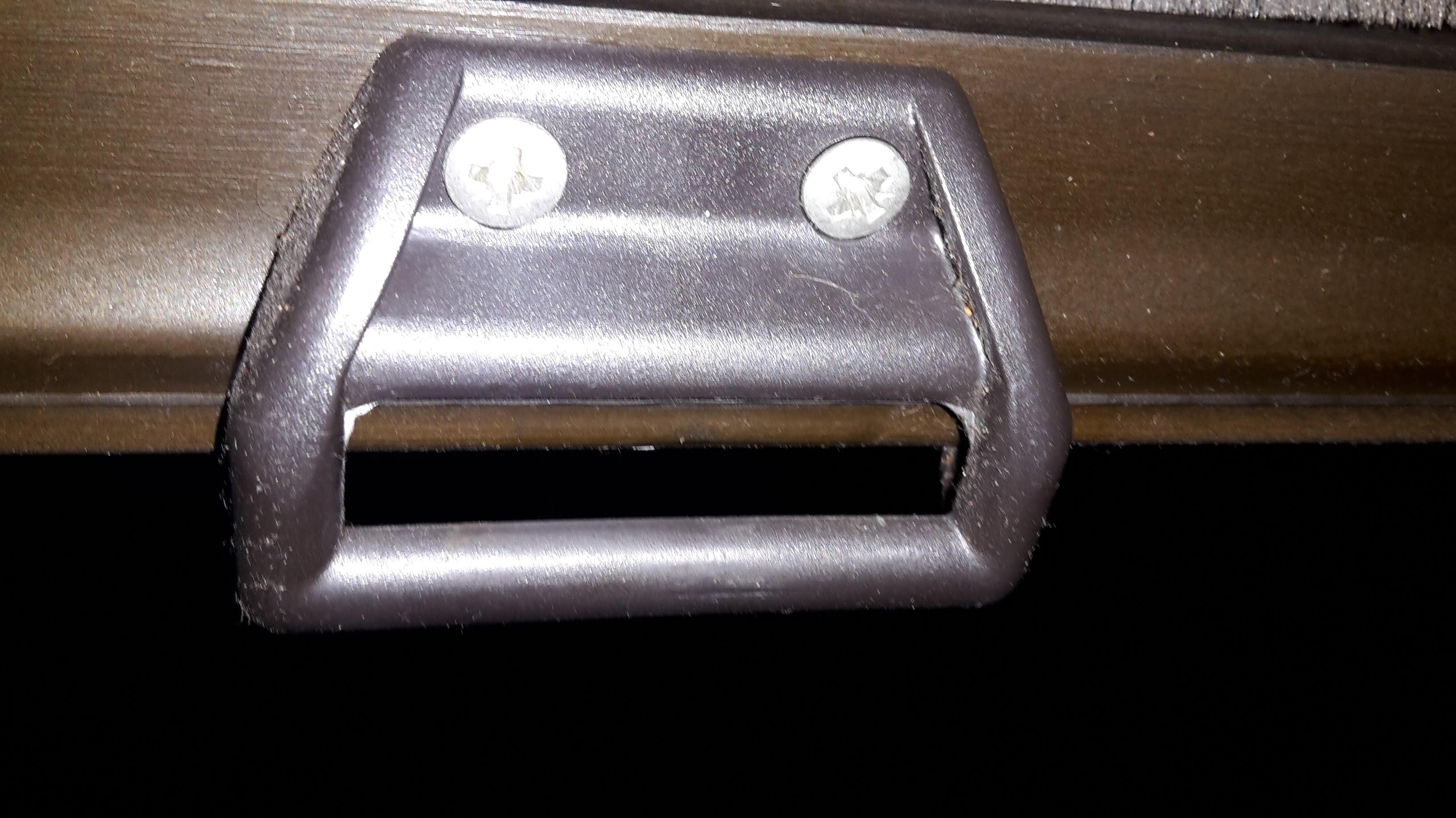

    3. Fenstereinhängung
    Die Fenstereinhängung aus Plastik ist bei einem Fenster gebrochen, dh. das Fenster schließt so natürlich nicht mehr.
    So sieht es eigentlich ganz aus:
    Ich habe schon gesehen, dass man es abschrauben kann diese Fassung, daher meine Hoffung, dass man solch ein Ersatzteil evtl. noch irgendwo her bekommt.

  • Also,den Kram für das Waschbecken(Mischbatterie,etc.) bekommste in jedem Campinghandel.Nur dürfte die Optik mittlerweile anders sein.Fensterrahmen abschrauben und erstmal sehen was da los ist.

    die Abdichtbürsten an deinen Rollos gibt es bei "super-dicht.de" als Meterware in verschiedenen Abmessungen zu kaufen, ich würde dir auch empfehlen die zu erneuern, weil dann zum Beispiel bei Nacht, wenn die Rollos geschlossen sind, nicht soviel Wärme über die Fenster verloren geht.
    Siehst du daran, das die Scheiben nicht mehr so stark anlaufen.
    Wenn du die Rahmen innen abnimmst, wirst du sehen, das der Kleber an den Abdichtbürsten ausgehärtet ist, je direkter von der Sonne beschienen, um so stärker.
    Habe ich an unserem Mobil auch gemacht, an allen neun Fenstern ( weil ich schon grade mal dabei war, quasi in einem Schwung, obwohl nur einige Bürsten lose waren), einschließlich Instandsetzung der seitlichen "Bremsgummis" .
    Netze als Ersatz für die Fliegengitter gibt es auch einzeln, die anzupassen und wieder am Aufrollmechanismus zu befestigen ist kein Problem.

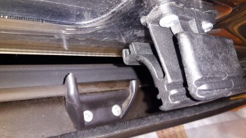

  • Bzgl. der Fensterverriegelung habe ich inzwischen herausgefunden, dass es sich um ein Schiebefenster der Firma Bonoplex 5404/5000 D449
    Dot253M 5404 AS 4 handelt. Falls jemand irgendwelche guten Kontakte hat oder kennt, wo man dafür alte Verriegelungssysteme herbekommt.

  • Also ich habe tatsächlich nur bei einem Markt noch Verriegelungen bekommen für dieses Modell, was evtl. passt, auch wenn es jetzt schon sicher ist, dass die Bohrungsabstände nicht gleich sind. Ich werde wahrscheinlich neu bohren müssen ins Fenster und Rahmen. Ist hierbei eigentlich etwas zu beachten? Außer natürlich korrekten Bohrer und Größe Bohrkopf beachten etc.

  • >>Ich werde wahrscheinlich neu bohren müssen ins Fenster und Rahmen. Ist hierbei eigentlich etwas zu beachten? Außer natürlich korrekten Bohrer und Größe Bohrkopf beachten etc.<<
    wenn es wirklich keine andere Möglichkeit zur Montage gibt, versuche mal eine Adapterplatte zu bauen,
    damit du die alten Bohrlöcher in der Scheibe behalten kannst.
  • Bei Bunse hatte ich angerufen damals, aber leider hatten sie ein solches Ersatzteil nicht. Bei Campingmarkt.de hatten sie eben nur Verriegelungen mit anderen Bohrmaßen. Diese sind als ich weg war geliefert worden. Mal sehen, ob ich diese mit dem Tipp, eine Adapterplatte vorzusetzen montieren kann. Ich gebe Rückmeldung.

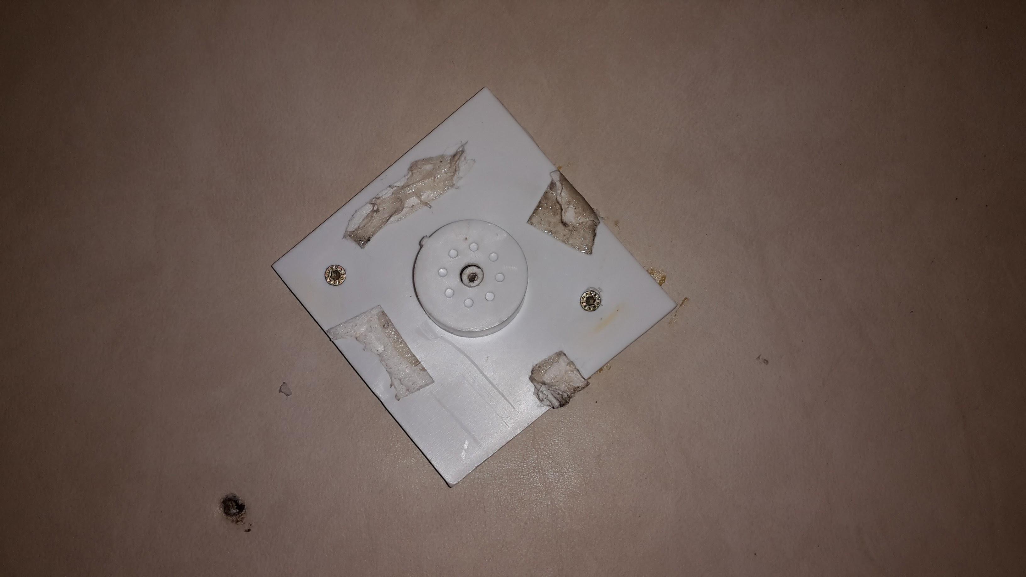

  • Kurze Rückmeldung.
    Die alten Verriegelungen wurden durch folgende neue Verriegelung ersetzt:
    http://www.pieper-shop.de/1021…rverschluss-VPE-lose.html
    Leider nicht die serienmäßigen, da es diese nicht mehr gibt, aber mit Hilfe der Tipps mit der Adapterplatte konnte ich die alten Bohrungen behalten und die Bastellösung funktioniert. :laugh:

    Was den "Warm-Kaltwasser Regler Bad Armatur" (siehe Post 1 Nr1) betrifft - tappe ich immer noch im Dunkeln. Sowas hatte bisher kein Ersatzteile Verkäufer einzeln vorrätig. Falls jemand noch eine Idee hat. Danke.

  • Verstehe nicht,warum Du nichts findest.Das was bei dir verbaut ist,wird es nicht mehr geben.
    Entweder den probieren:
    https://www.reimo.com/de/63041-drehknauf_modern_grau_sb/
    oder das ganze Teil austauschen.
    LG Frank
