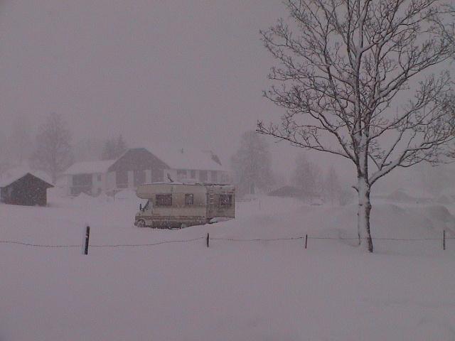

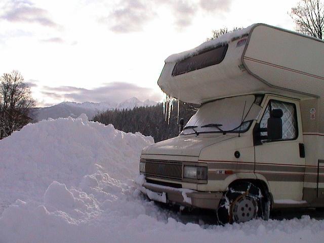

  • Hallo Tibor
    Dein Hobby ist sicher genauso winterfest wie es mein Dethleffs war :)
    Wintercamping mit einem nicht winterfesten Fahrzeug wird immer ein Kompromiss sein. Aber es geht! Ich erinnere mich gerne an die Winterfahrten mit unserem Dethleffs zurück. Nach den Anfangsschwierigkeiten (Frischwasserzuleitung eingefroren, Abwasserhahn eingefroren, a..kalter Zug aus dem nicht abgeschotteten Fahrerhaus und sehr viel mehr) und auf Grund der dann erledigten Ergänzungen (Heizband über Abwasserhahn und Leitung, Frostschutz im Abwassertank, zusätzlicher Abwasserrolli zur Tankentleerung über Nacht, Isoliervorhang zum Fahrerhaus, Aufwendige Isolation des Frischwassertanks und noch einiges) haben wir sehr schöne Winterurlaube erlebt.
