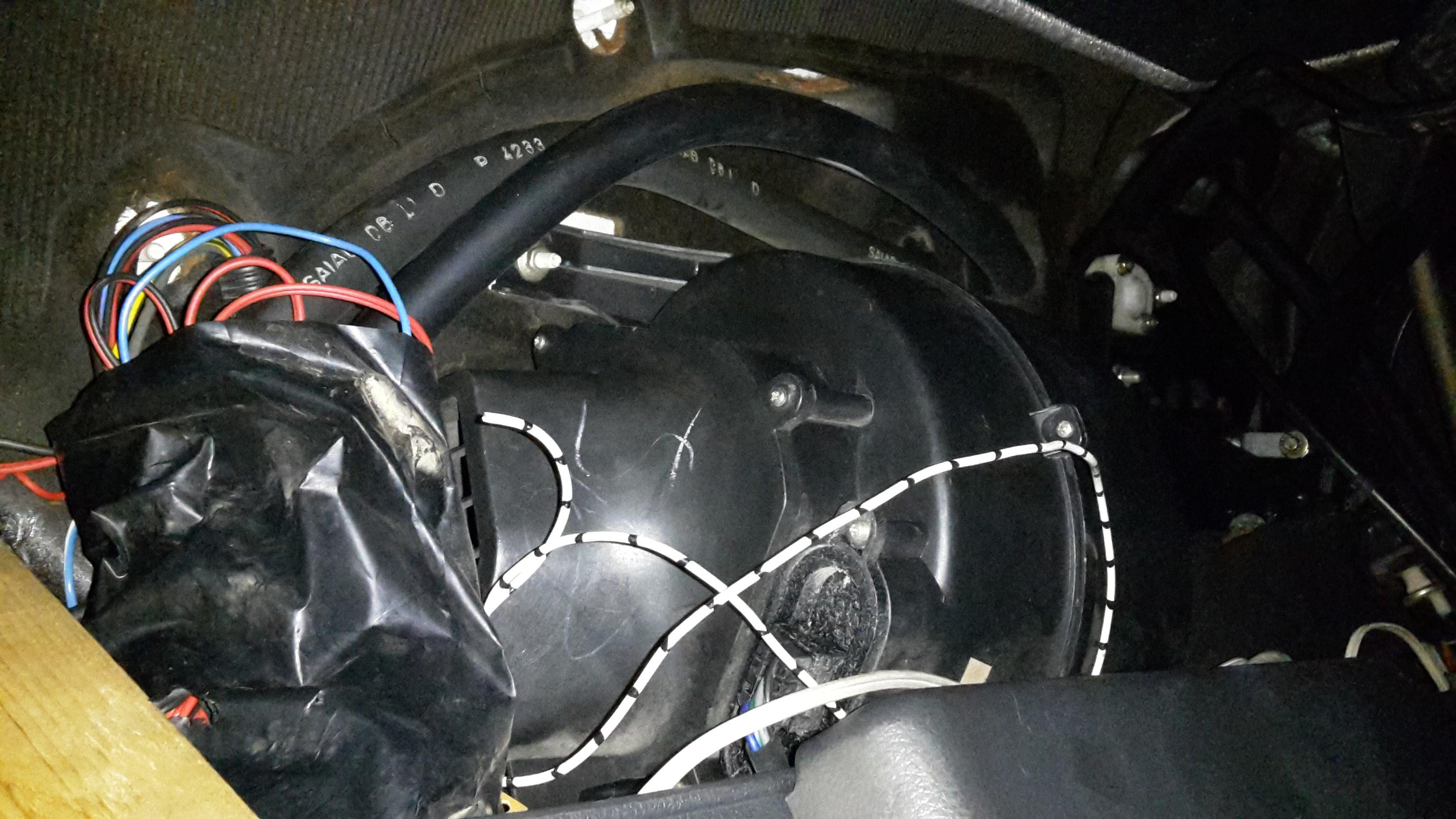

    Dieser Teil befindet sich tatsächlich im Innenraum unterhalb der Armaturen genau in der Mitte verbaut. Kann es sein, dass ein Anlasser auch im Innenraum eingebaut wird? Ich bin darauf gekommen, weil unterhalb des Fahrersitzes habe ich eine Starterbatterie gefunden:
    Kann dies also sein, dass ich meine weitere Ursachenforschung auf den Innenraum verlegen muss. Verkabelung zwischen Starterbatterie und Anlasser prüfen. Also z.B. Masseverkabelung. Oder dass eben einfach doch zufällig die Starterbatterie einfach nur leer ist, weil sie eben nicht mit aufgeladen wurde, durch den Netzanschluss. Ich habe nämlich eine Fahrzeugbatterie im Motorraum und eine Batterie noch hinten im Wohnraum unter einer Bank verbaut, und glaube dass nur diese Batterien durch die Parallelschaltung bei Netzanschluss geladen werden. Müsste ich dann für einen Fremdstartversuch dann an diese Batterie gehen? Oo

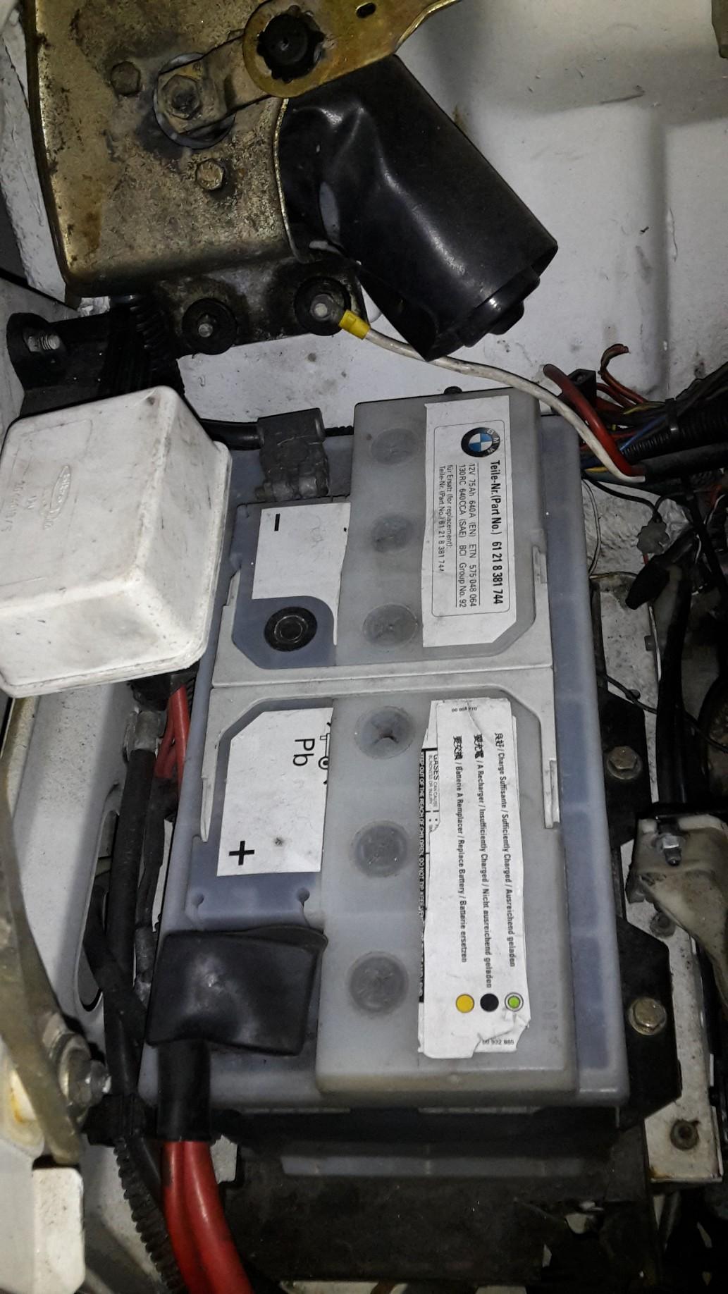

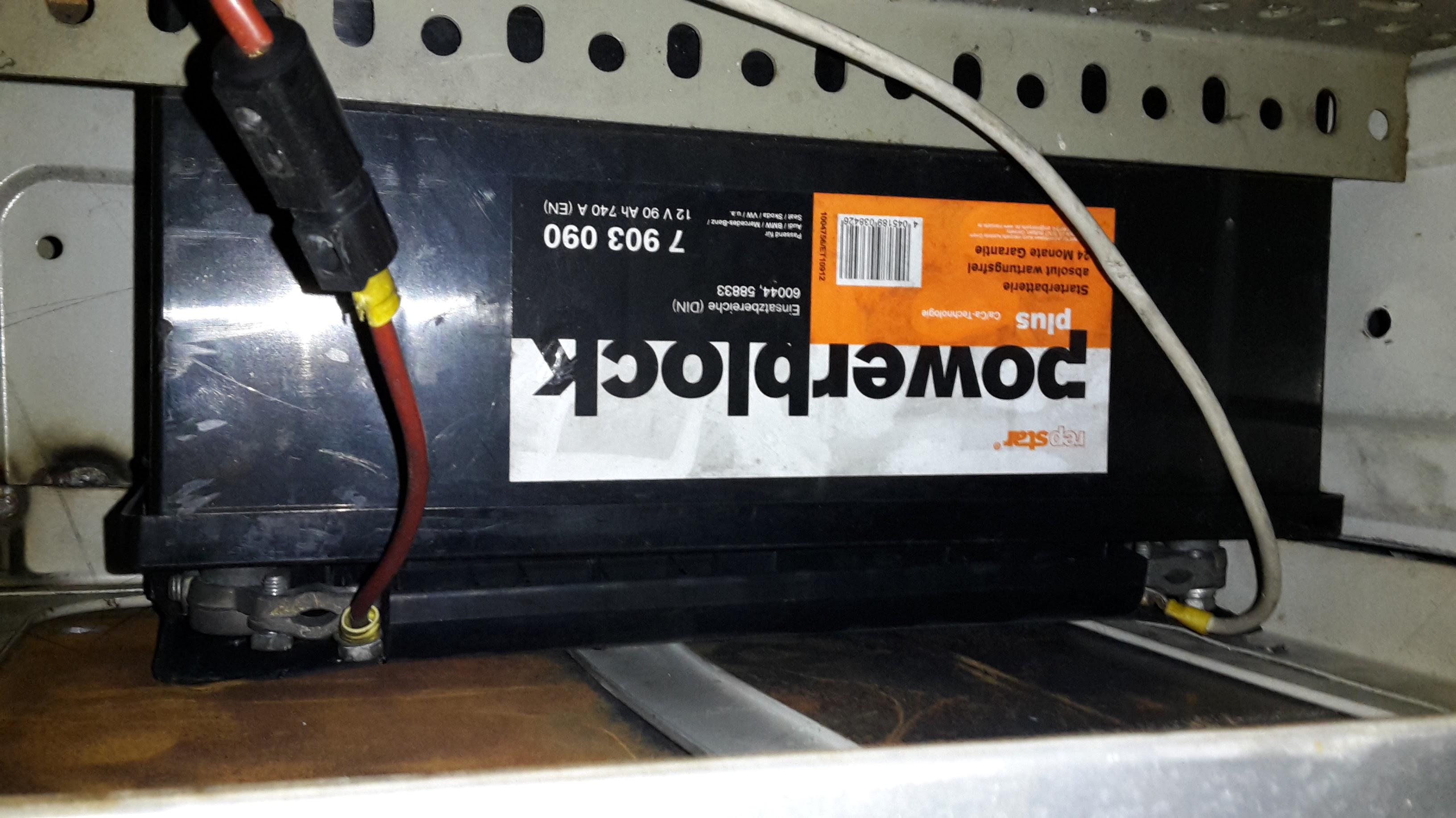

  • Um nochmal zu verdeutlichen, dass ich neben der Starterbatterie unter dem Fahrersitz noch eine im Motorraum habe hier noch ein Foto:
    Und noch den Motorraum von unten, ob hier evtl. der Anlasser eingebaut ist:

    das Gerät auf deinem ersten Bild ist allem Anschein nach das Gebläse der Heizung, der Anlasser jedoch befindet sich an der Trennstelle zwischen Motor und Getriebe, weil der auf den Zahnkranz der Schwungscheibe wirkt, die wiederum die Kupplung trägt.

  • ...die Batterie im Motorraum ist die Starterbatterie, die im Auto ist die Aufbaubatterie. Von der Starterbatterie geht ein dickes Kabel relativ nah bei der Batterie irgendwo ans Chassis, das ist Masse, das dickere der beiden roten Pluskabel am anderen Pol der Batterie ( der auch ganz sicher mit einem + markiert ist) geht direkt zum Startermagneten und ist auch sonst mit nichts verbunden.
    Jetzt musst du nur das dicke Pluskabel verfolgen, dann findest du zwangsläufig den Magnetschalter.

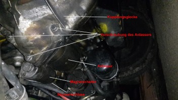

  • Tibor, auf dem letzten Bild was Du gestern um 23:59 gepostet hast ist der Anlasser genau zu sehen. Der Anlassermotor ist der dicke runde Zylinder, der am Getriebegehäuse mit 3 Sechskantschrauben befestigt ist. Seitlich an dem Flansch ist der Magnetschalter, ein kleinerer Zylinder, an dem mindestens 3 Kabel befestigt sein müssen. 2 dicke ( eines kommt von der Batterie, eines geht zum Anlassermotor). Das dritte kommt vom Zündschloß und hat Spannung wenn du den Zündschlüssel in die Startposition drehst. Das solltest du zuerst mal prüfen ob da 12 Volt dann anliegt. Das mit dem Schlag auf den Magnetschalter ist sinnvoll, aber nur wenn gleichzeitig auch der der Zündschlüssel in die Startposition gedreht wird. Mit dem Hammerschlag löst du ihn wenn er festsitzt, aber auch nur wenn er bestromt ist und er einrücken will.
    Gruß Alexander
    da Bilder mehr sagen als tausend Worte:
    Reinhard

  • Die Batterie hat doch eine Ladezustandsanzeige verbaut (Magisches Auge). Hast du da schon mal nachgesehen ob es grün, schwarz oder gelb ist? Ansonsten mal die einfachen Sachen kontrollieren Anschlüsse fest und blank usw.
    das klack, klack hört sich nach Magnetschalter an.
    Ursachen könnten verschieden sein:
    Batterie flau, ggf. interner Kurzschluss,
    Massekontakte der Batteriezuleitung,
    oder zum Anlasser/Magnetschalter,
    klemmender Magnetschalter.
    Ohne gezielte Messungen ist es nicht leicht, dem Täter auf die Spur zu kommen.
    Meinst du dieses "Auge":
    Sieht für mich irgendwie schwarz aus oder?
    Deswegen versuchten wir soeben glücklos einen Fremdstartversuch mit unserem anderen Auto.
    Plus an Plus, Minus an Motorblock-Metall vom Womo und dann Motor an vom Spenderfahrzeug und richtig Gas gegeben.
    Als ich nun das Womo versuchte zu starten, hörte man zwar den Magnetschalter etwas "mehr" tun, aber der Anlasser und Motor sprang trotzdem nicht an. Wir versuchten es solange bis uns das Minuskabel fast durchgebrannt ist Oo
    Was denkt ihr jetzt? Immernoch die Batterie, und halt noch feuchte Kontakte oder oxidierte Kontakte oder doch Anlasser oder Magnetschalter. Kann ich da eigentlich irgendein Kontaktspray kaufen oder könnt ihr eines empfehlen?
