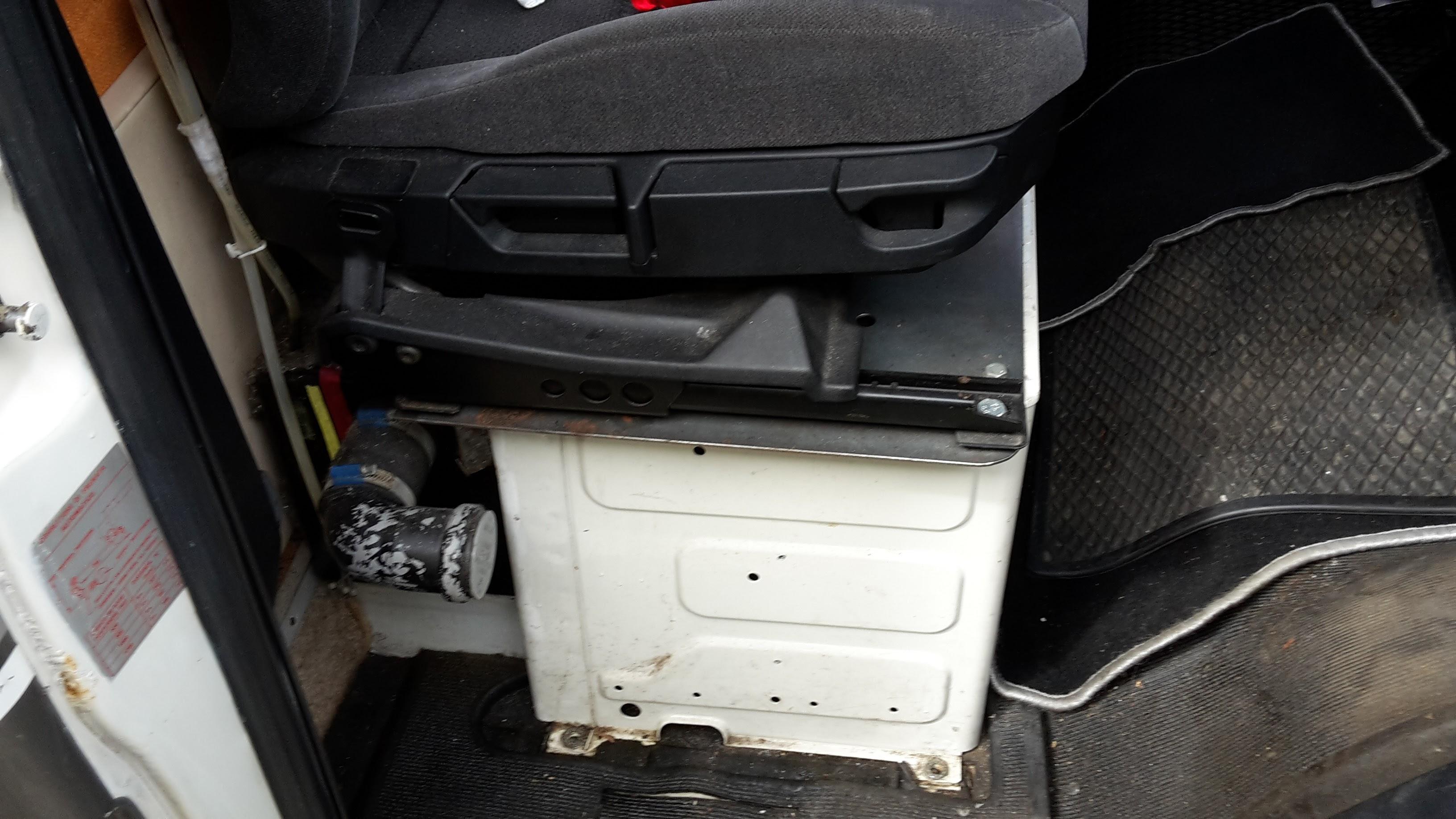

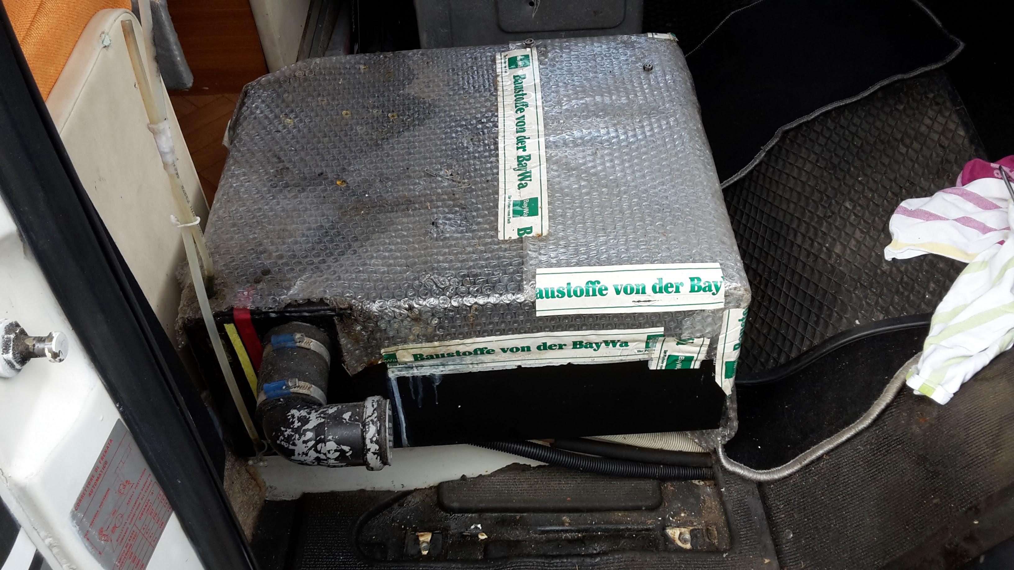

    früher war unserem Womo ein Bio-Fahrzeug, welches mit Rapsöl gefahren ist. Dann kam ein Austauschmotor Fiat Ducato 2,5l Diesel rein.

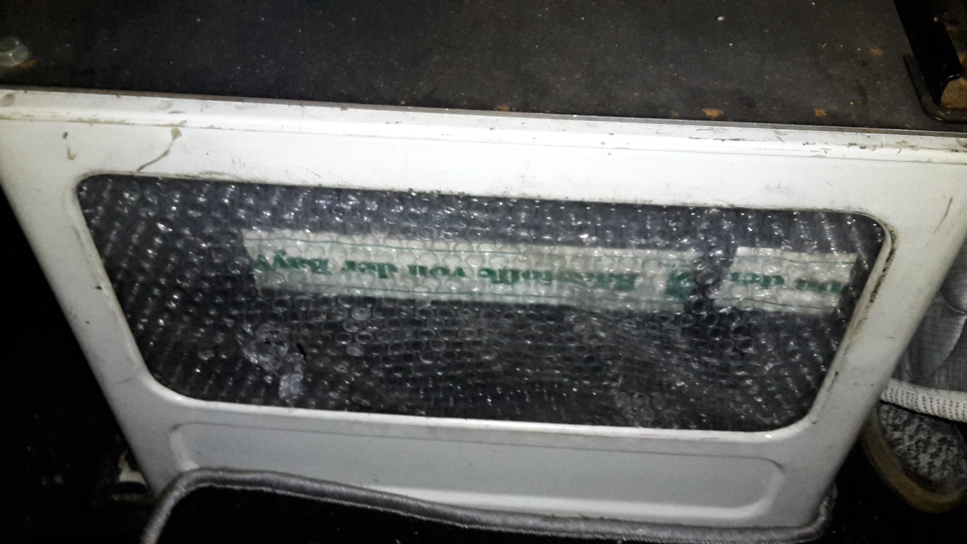

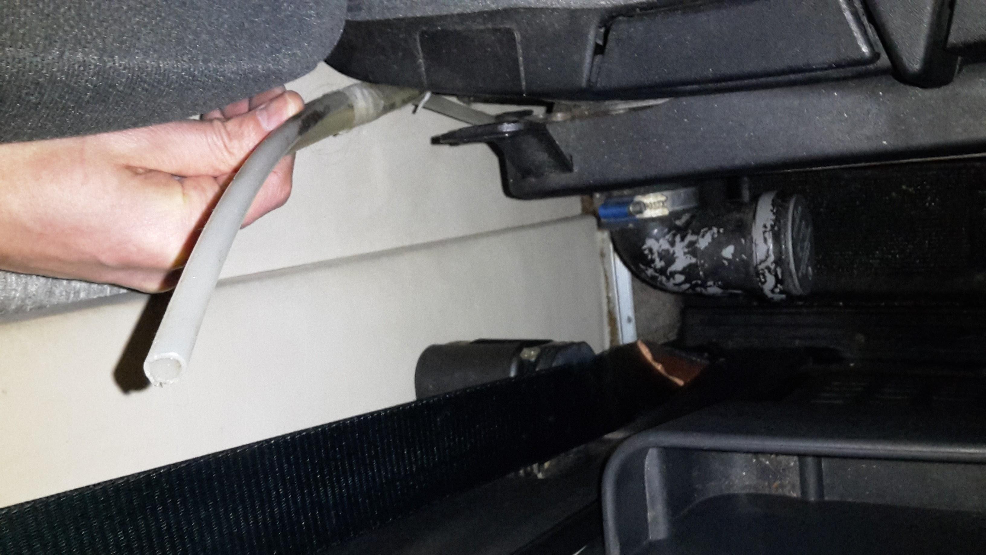

    Es ist jetzt immer noch der alte Tank, wo das Rapsöl drin war noch unterhalb des Beifahrersitzes eingebaut, wo noch zwei komische Schläuche herausschauen, z.T. kommt jetzt noch Rapsöl heraus Oo
    Hier der Tank:
    Links neben dem Beifahrersitz war wohl die Befüllung für den Tank und zwei Belüftungsschläuche:

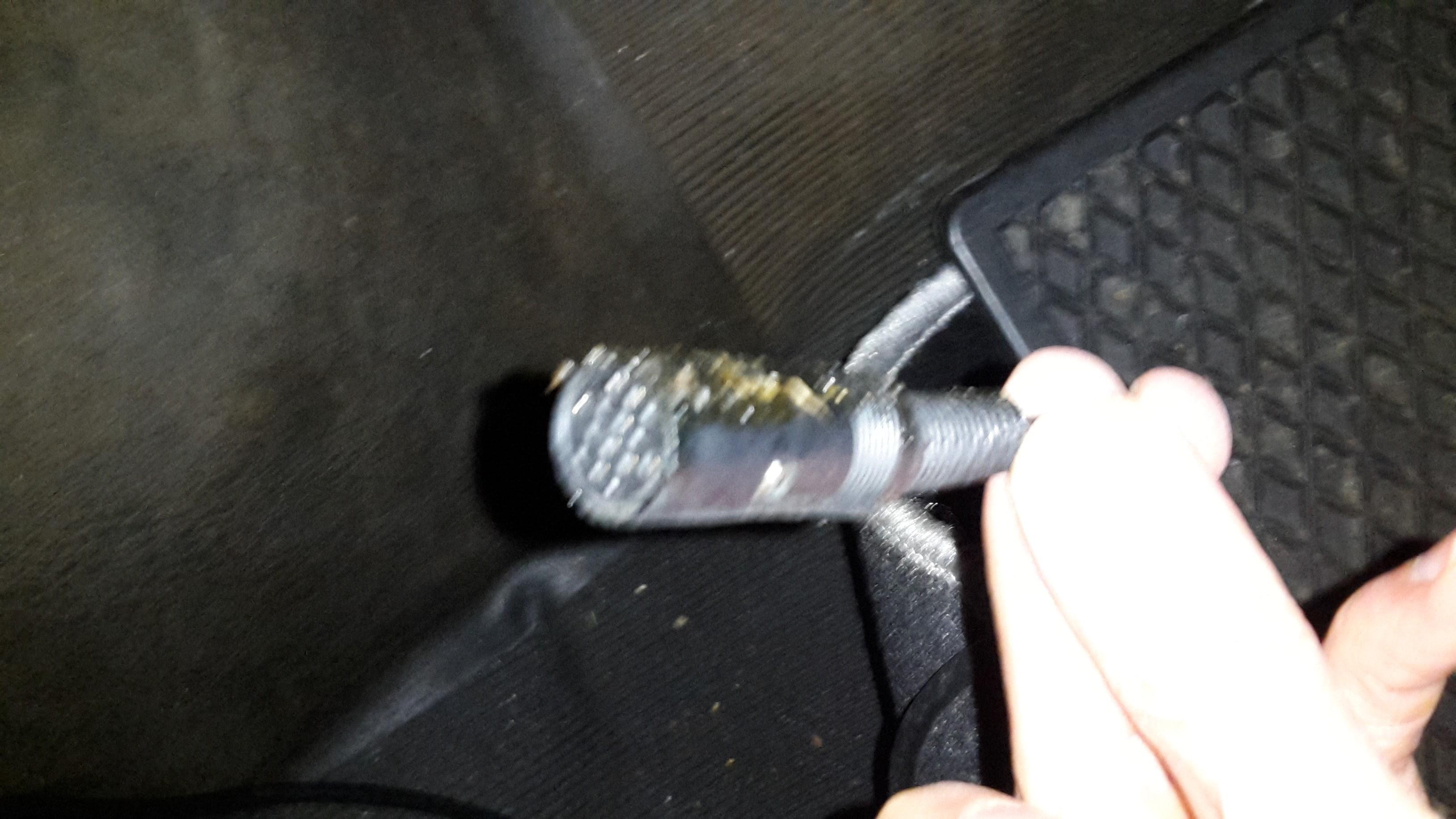

    Was ist das für ein Kabel? Habe ich so unterhalb der Fussmatte des Beifahers gefunden:
    Frage:
    Der Vorbesitzer meinte er weiß nicht, ob man diesen alten Tank ausbauen darf.

    ist die Rapsanlage in die Papiere eingetragen? Wenn ja, dann darfst Du sie nicht ohne erneute Abnahme ausbauen. Wenn nein, dann raus damit. ABER: Du solltest Dir dann schon sicher sein, wo überall Veränderungen in der Fahrzeugelektrik vorgenommen wurden. Ich denke da so an Vorwärmung, Umschalter usw.

  • Ok, danke. Ich habe mir den Tank angesehen unter dem Beifahrer-Sitz. Auf den ersten Blick ist das keine Stromverkabelung mehr. Allerdings werde ich wohl erstmal den Sitz abmonieren müssen etc..

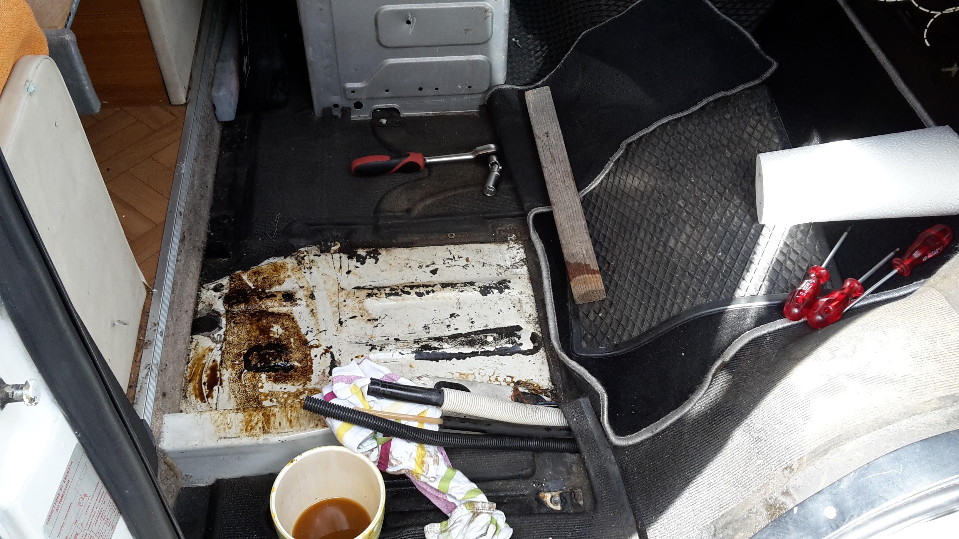

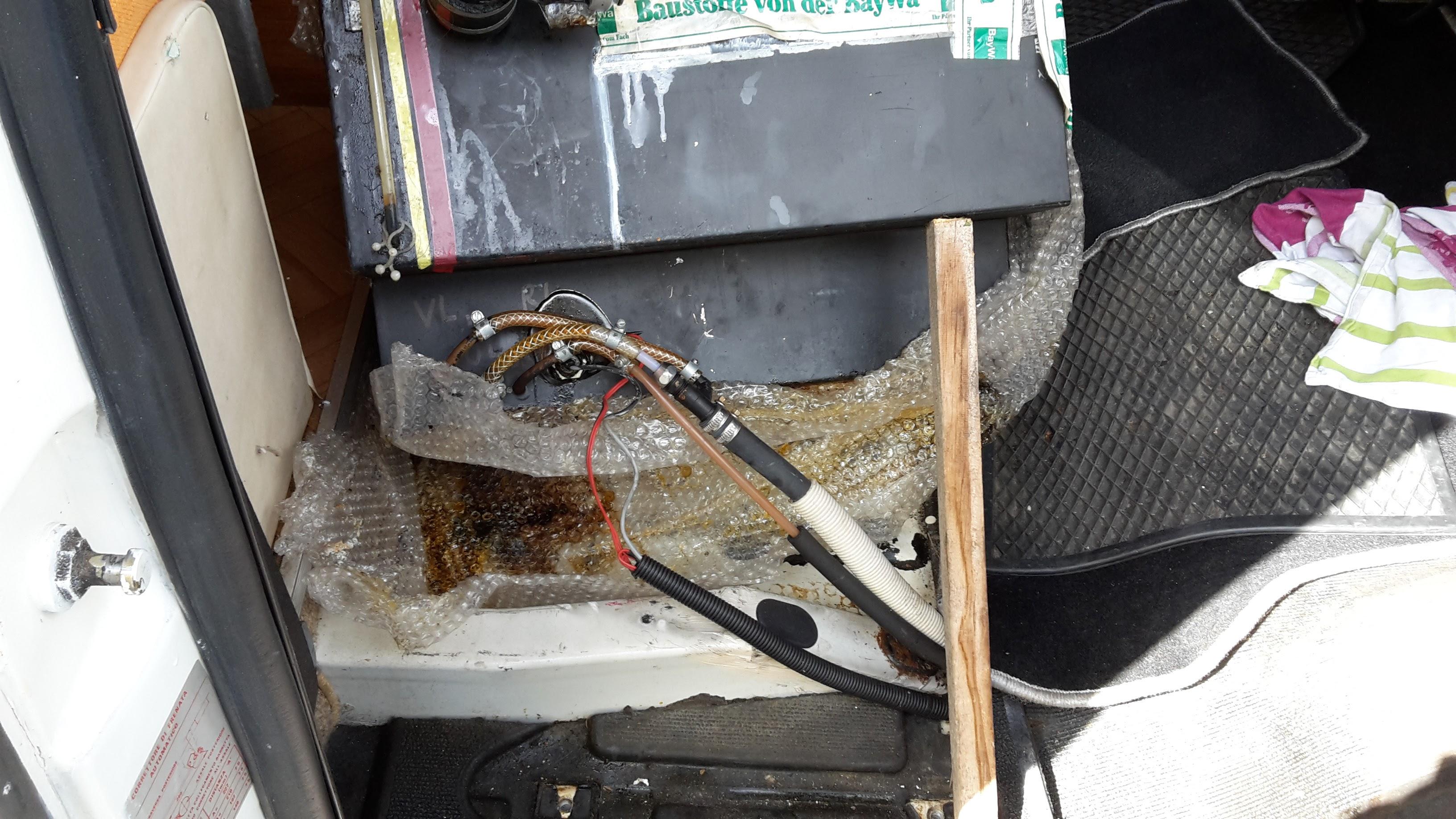

  • So auch hier ein Feedback.
    Ich habe es geschafft den alten schon lange nicht mehr in Betrieb befindlichen Raps-Tank unterhalb des Beifahrersitzes auszubauen.
    Eine kleine Fotostrecke ;)
    1.Schritt Sitz ausbauen
    2. Schritt Tank und Verkabelungen begutachten
    3. Schritt Tank ausbauen

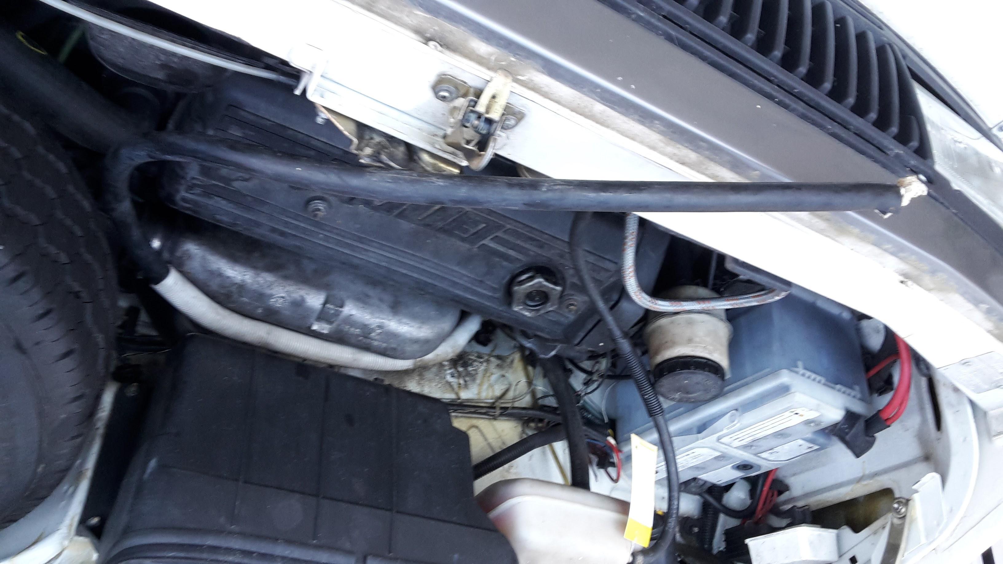

    4. Schritt Verkabelungen entfernen
    Dies war fast der größte Aufwand. Diese Kabel bzw. Leerrohre verliefen unterhalb der Matten in den Motorraum und dann weiter in Richtung Tankeinfüllstutzen.
    5. Schritt alles säubern
    steht noch aus ;)
    6. Schritt Sitz wieder einbauen
    steht noch aus :)
    7. Schritt Tank entsorgen
    steht noch aus :)
    Die Fussmatten, bzw. Bodenverkleidung hat natürlich jahrelang durch das Rapsöl im Innenraum gelitten. Teile musste ich schon herausnehmen und entsorgen. Kennt jemand eine guten Händler oder Seite im Internet, wo man ggf. solche Matten (die ja auf Maß geschnitten sind) kaufen kann?
