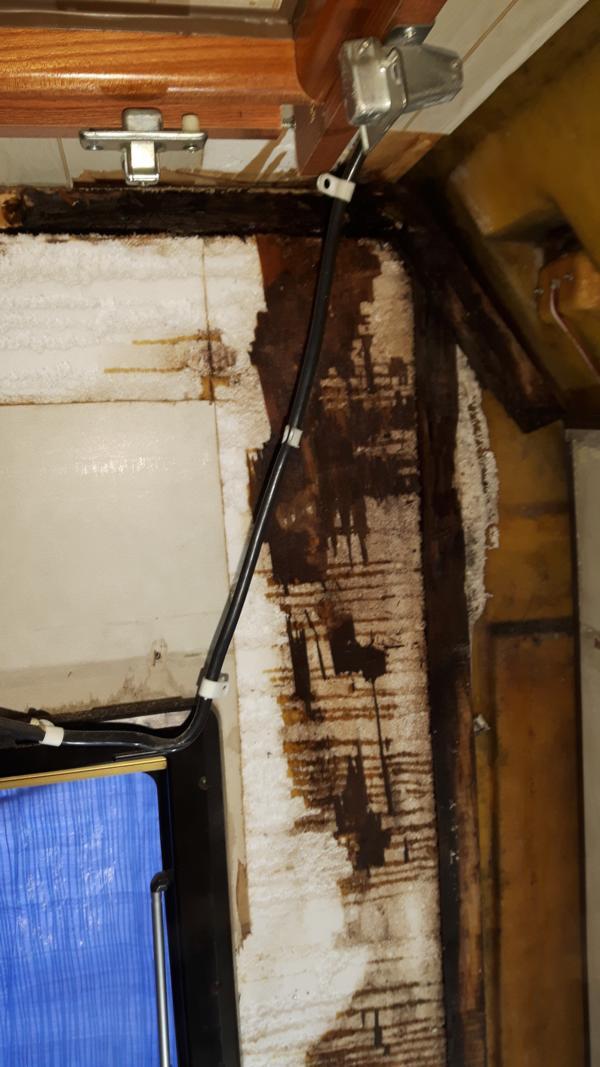

    nun ist es soweit, der Hobby 550 AK wurde von innen freigelegt und..... surprise surprise...... Mängel und Pfusch wo das Auge hinschaut!
    Der Bock ist von von `91 und hatte wie ich jetzt festgestellt habe nicht nur nen Wasserschaden am Alkoven, sondern auch im Heckbereich und an der Eingangstüre. Zumindest der an der Eingangstüre wurde in meinen "Laien-Augen" unsachgemäß ausgeführt.
    Bei der Anschaffung des WoMo war mir klar, dass für das kleine Geld noch einiges zu machen ist, aber mit dieser großen Mängelvariation habe ich nicht gerechnet.
    Aber mal im einzelnen:
    - Wassereintritt im Heckbereich auf der Beifahrerseite, dort wo das Alu und das GFK zusammenkommen.
    - Wassereintritt an Eingangstüre und im Küchenbereich, bzw. an der Alu / GFK-Verbindung.

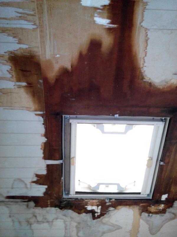

    - Wassereintritt an der mittleren Dachluke.
    Beim Kauf war das alles nicht sichtbar, da das WoMo mit "schicker" Tapete aan den Wänden und mit Spiegelfolie an der Decke verkleidet war. Als ich den Schrott runter geholt habe, habe ich die Bescherung gesehen :angry:

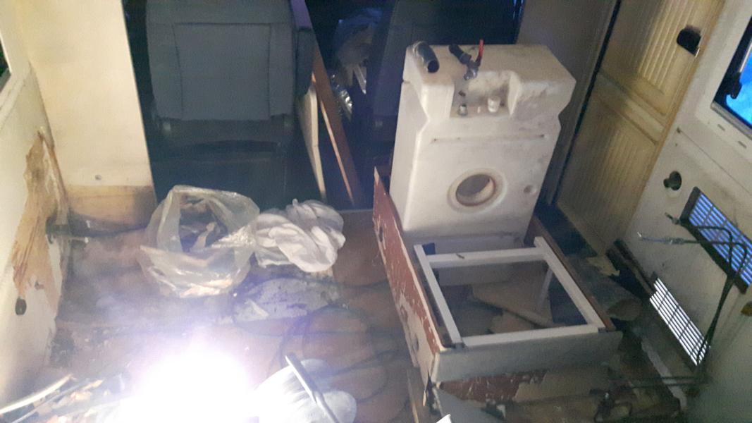

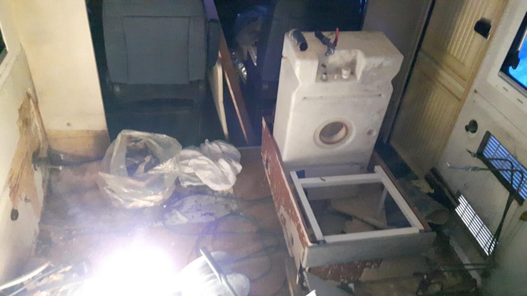

    Habe jetzt innen mal alles raus gerissen um die Arbeiten am Holzskelett anfangen zu können.
    Und genau jetzt kommt der Punkt mit den Fragen:
    1. Wie kann ich die Küchenzeile ausbauen, da der Wasserschaden sich auch unter Teilen der Küche befindet?

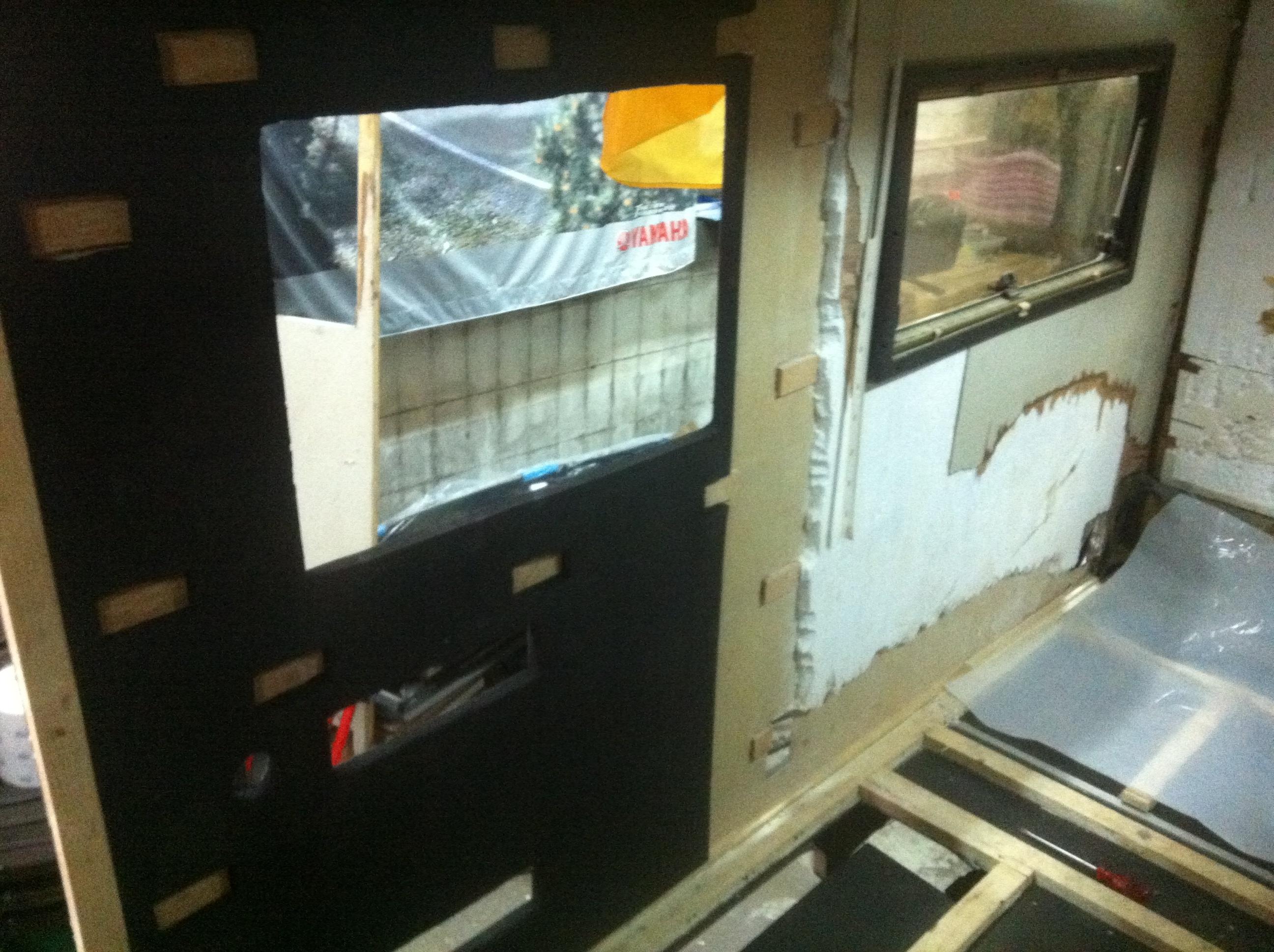

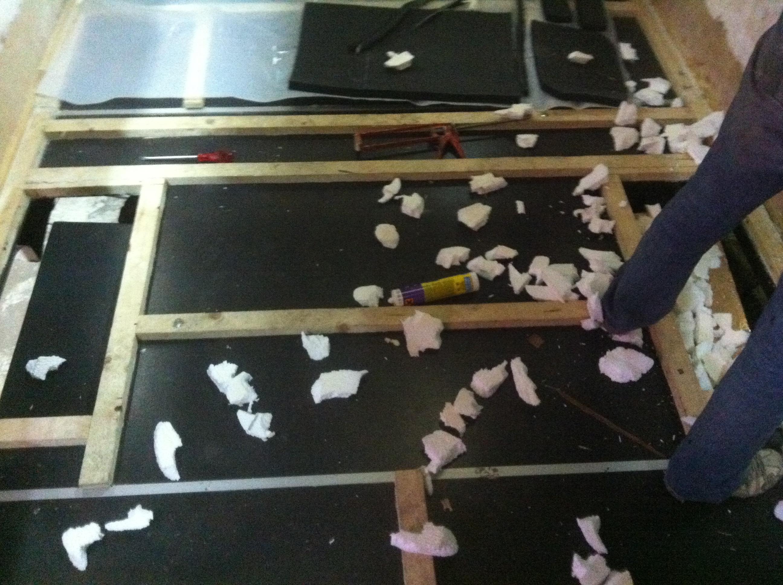

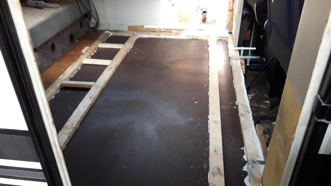

    zwischenzeitlich ist der Unterboden im Bereich Eingang und Heck gewechselt. Verwendet habe ich eine 6,5 mm Siebdruckplatte und Sika 252 sowie diverse Edelstahlschrauben und Winkel. Achja, Zeit und Ärger gab es auch noch.
    Jetzt ist das Dachfenster über der großen Dinette dran, das muss neu da dort auch Wassereintritt war. Dort musste der Dachrahmen aus Holz gewechselt werden.

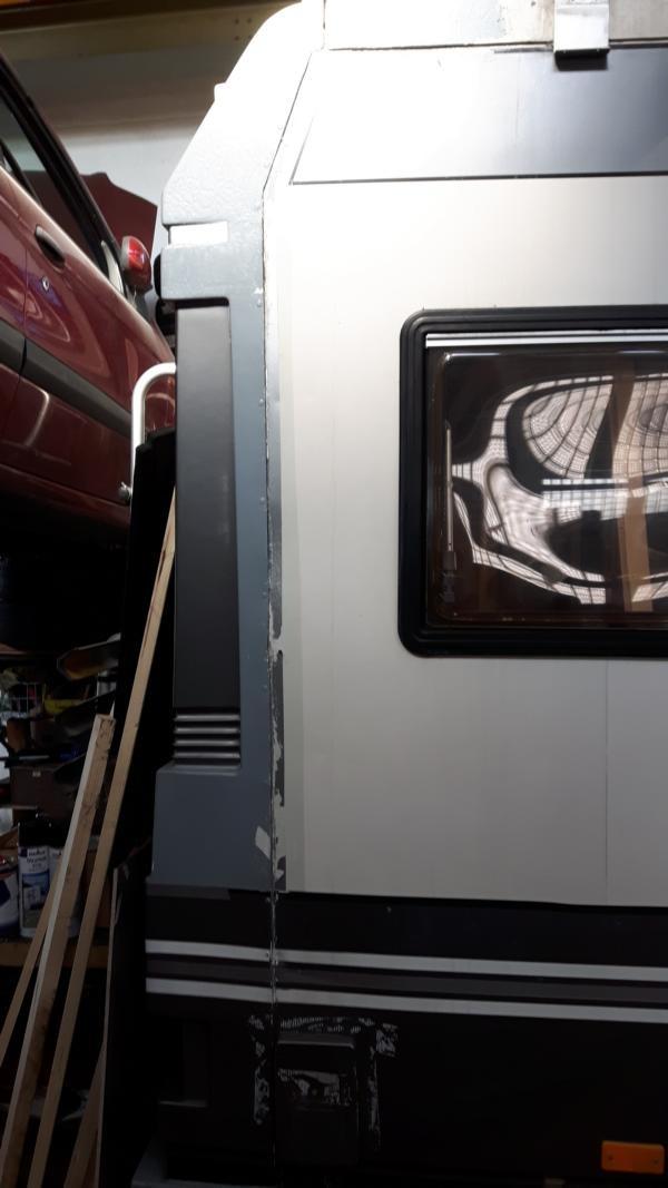

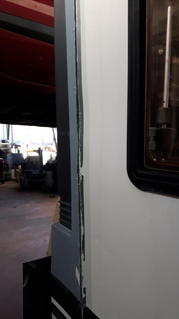

  • Die nächste Frage wäre wie ich die hinteren Karosserieteile verklebe. Einer der Vorbesitzer hat den hinteren GFK Teil mit dem Blechteil mit Blindnieten vernietet ( siehe Bilder) dort ist auch massiv Wasser eingetreten und hat den Boden sowie die Holzkonstruktion zerstört.. Da das Holz von innen an dieser Stelle komplett nass und nicht mehr zu retten war, musste es samt dem Styropor, welches auch wasserdurchtränkt war (das habe ich noch nie gesehen :blink: ) raus. Ich würde jetzt zunächst die Lattenkonstruktion von innen wieder verkleben, dann von außen die GFK / Blechhaut mit Sika 2525 verkleben. Die alten Blindnieten würde ich entfernen und nur auf die Verklebung setzen. Reicht das, bzw. hält das????

    ich meinte Sika 252. Hast mich falsch verstanden...bei dem Womo ist die Außenhaut im Heckbereich aus GFK. Der mittlere Teil ist aus Blech. Und die beiden Teile haben sich voneinander gelöst, sodass Wassereintritt vorhanden ist. Irgend ein Vorbesitzer hat das mit Blindnieten zusammengemacht. Ich denke aber das diese ständig arbeiten und würde somit nur Kleber bzw. Sika 252 verwenden. Original ist das auch nur verklebt und nicht vernietet. Denke, dass die Festigkeit trotzdem gegeben ist da Sika ja bombenfest wird. Oder sehe ich das falsch und es gibt einen besseren Kleber?
    Auf den Bildern weiter unten (Außenansicht) ist es zu sehen wie sich der GFK Teil vom Blechteil ablöst bzw. wegsteht.

    beim verkleben von Teilen mit unterschiedlichen Ausdehnungskooefizienten musst du aufpassen.
    Dein Blech wird sich unter Sonneneinstrahlung anders verhalten als das GFK (Längenausdehnung).
    Der Kleber muss die Bewegung mitmachen.
    Also unbedingt vorher kontrollieren oder eine Mischung aus kleben und mechanisch sichern wählen.

    Sika 252, logisch 4 Stellen kamen mir gleich so unbekannt vor. Früher habe ich grundsätzlich Sika Produkte verwendet und bin immer gut damit klar gekommen. Aber die Entwicklung geht weiter und Sika braucht bei vielen Materialien einen Primer, da gibt es andere Hersteller die ohne auskommen und mit denen ich super Erfahrungen gemacht habe, z.B. M500 von Ottocoll oder auch Fix it all extrem, gerade bei unterschiedlichen Materialien die miteinander verklebt werden sollen.
    Wichtig ist, dass Du beim verkleben die Materialien zunächst aufeinander fixierst, dass geht natürlich besser wenn z. B. eine Holzlatte unter dem Stoss liegt. Dann wird wird das untere Blech z.B. im Bereich der Überlappung notfalls mit Edelstahl Klammern auf dem Holz befestigt und anschließend das GFK gut abdichtend darauf geklebt. Um diese beiden Materialien beim verkleben aufeinander zu fixieren, hat Dein Vorbesitzer dummerweise wohl die Nieten benutzt, übrigens gibt es auch Nieten mit einer Abdichtung darin, trotzdem nicht ideal für diese Anwendung.

  • Danke euch für die Antworten! War heute noch beim freundlichen um die Ecke, der meinte in der Regel reicht kleben. ABER sie benutzen in der Werkstatt auch Nieten zu Unterstützung. Denke das werde ich dann auch machen.....Ich werde berichten wie es geworden ist ;)
