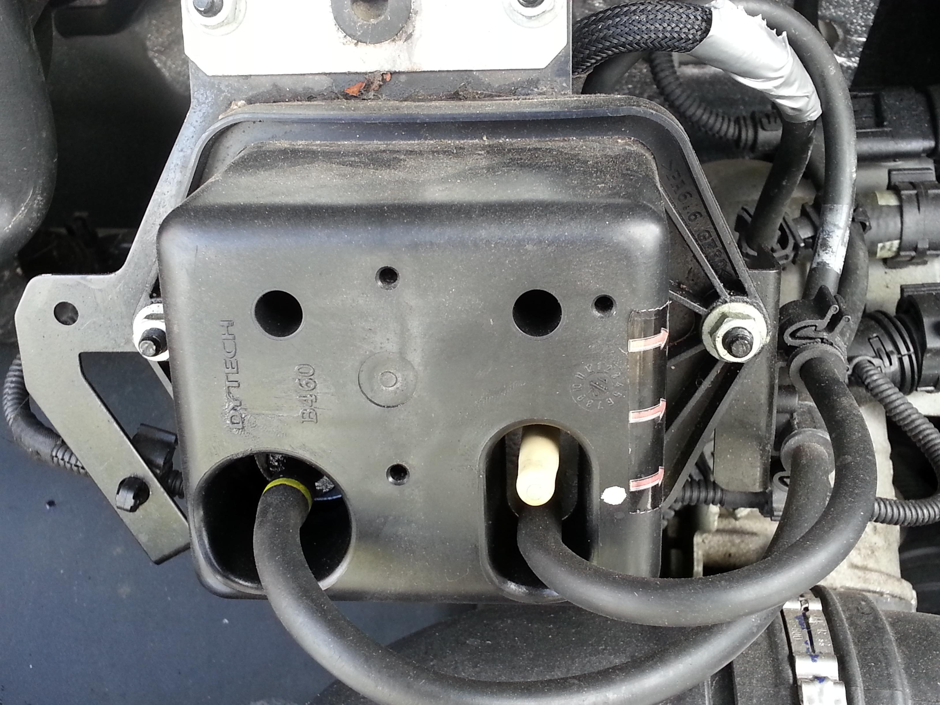

    unter dem großen quadratischen Kasten den man beim öffnen der Motorhaube sieht. Werde am Wochenende mal ein Bild vom Schalter machen und am Montag hier einstellen. Der Fehler tritt laut Aussage von Fiat häufiger auf. Vor diesem Hintergrund wurde auch bereits eine dritte Generation des Schalters angefertigt.

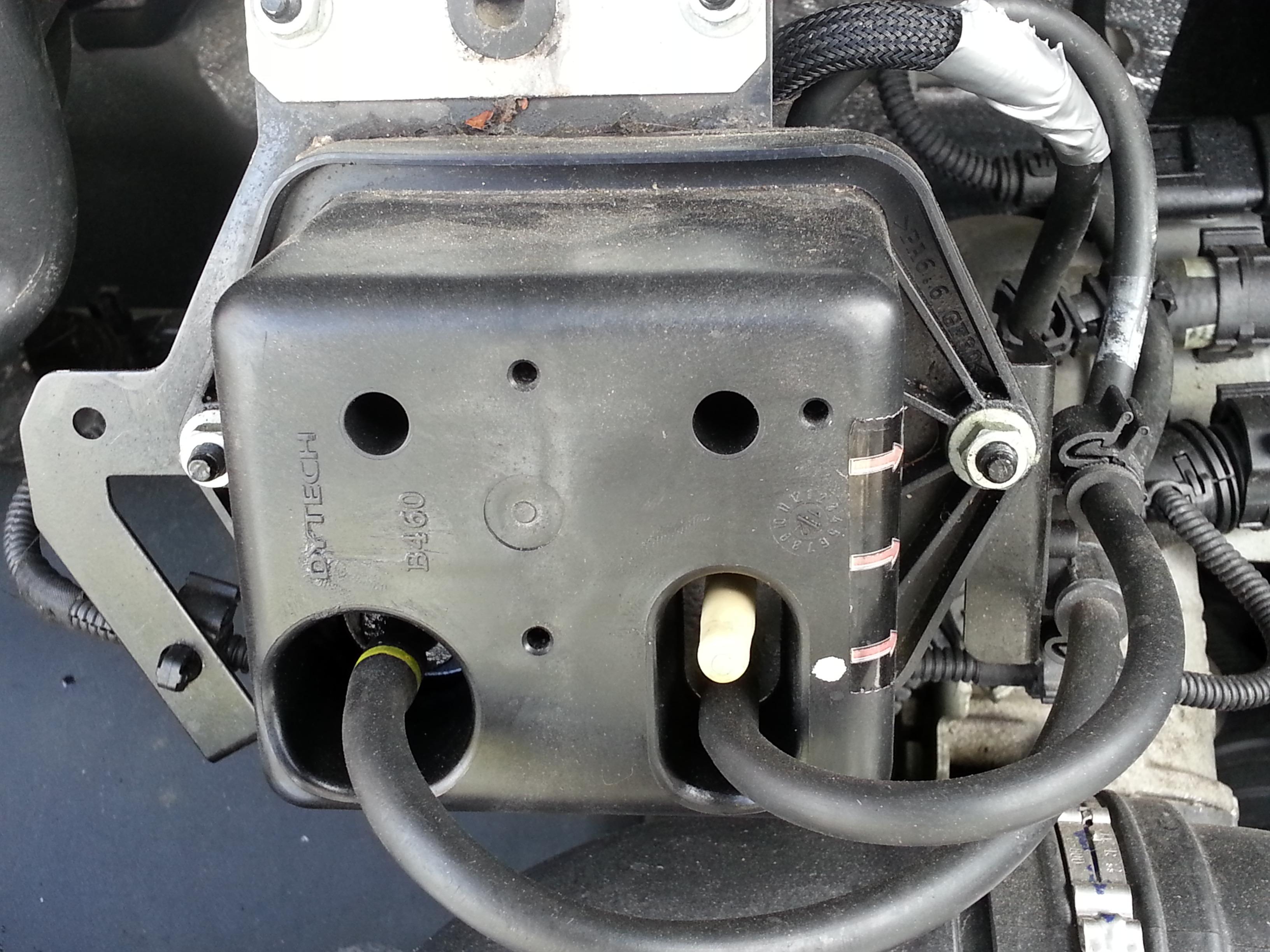

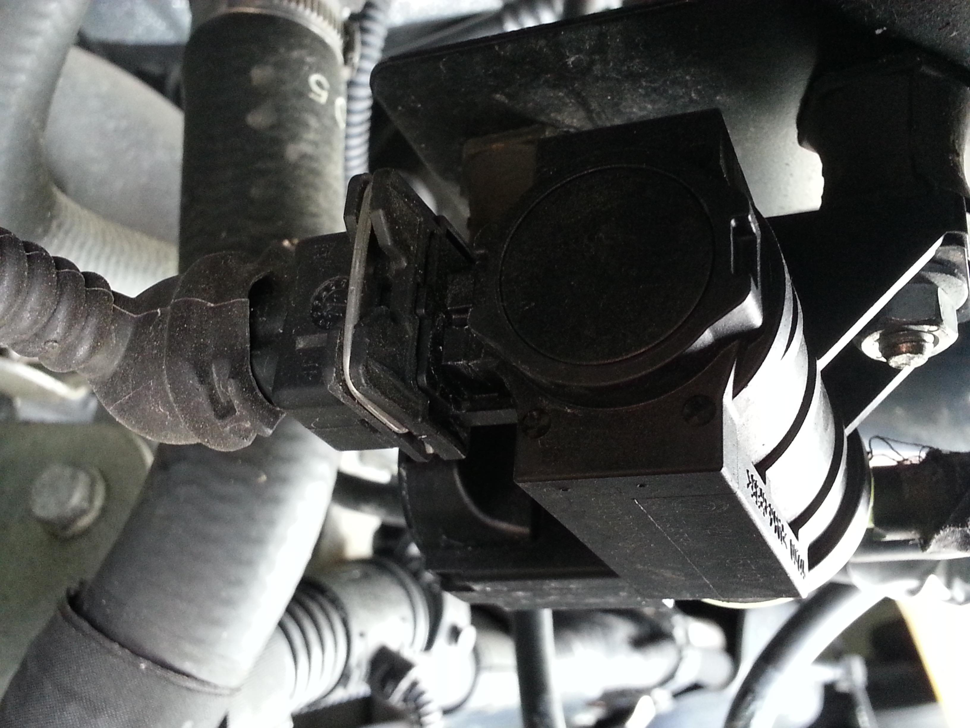

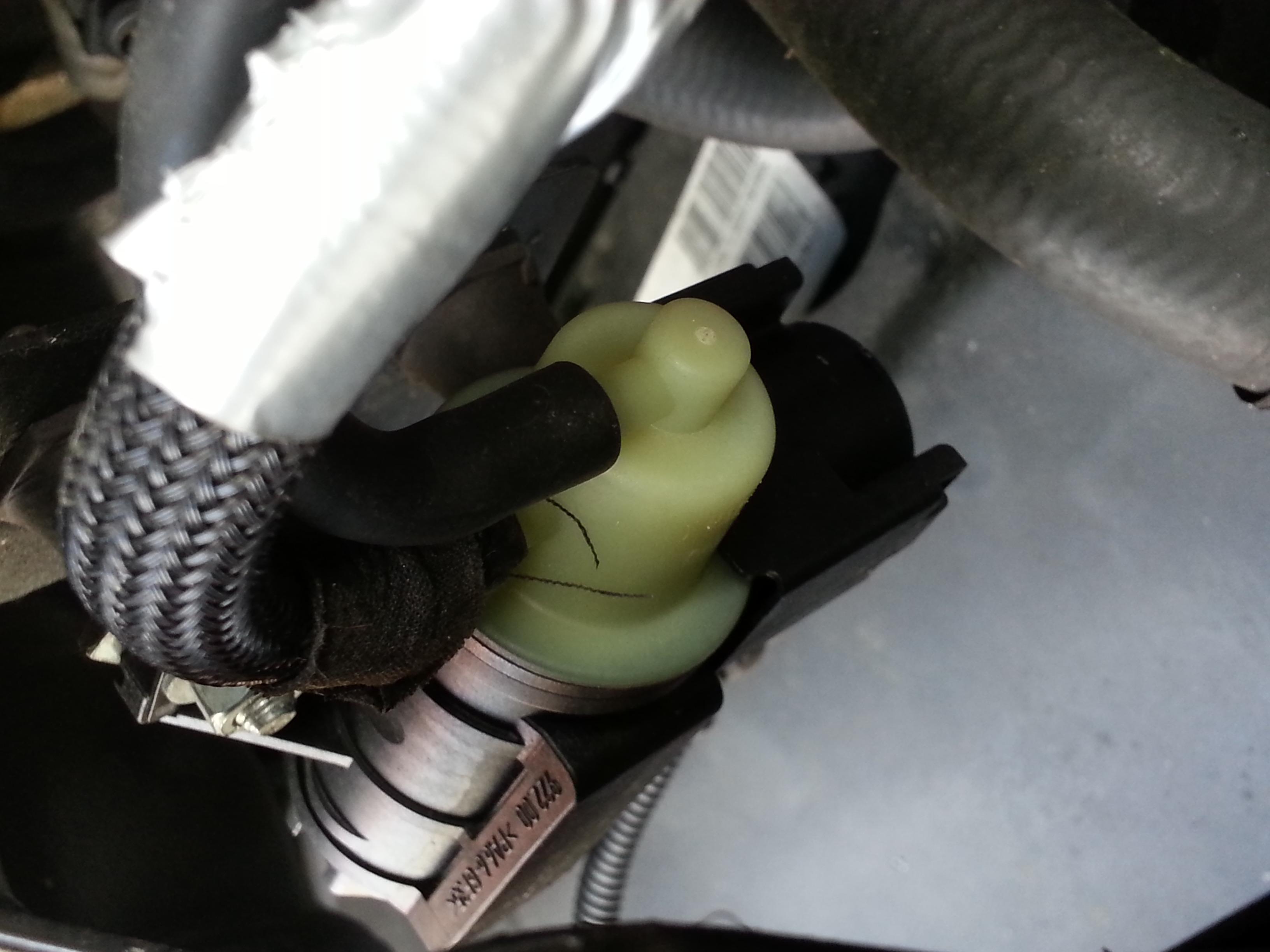

  • Hallo Thomas,
    danke für die Bilder, aber ich kann nicht wirklich erkennen, wo der Schalter eingebaut ist. Bei Bild 1 sieht es so aus, als wenn das Kästchen an der "Zunge" in der Mitte des Motorraums angebracht ist. Dort läuft aber normalerweise jede Menge Wasser entlang. Bei meinem Modell ist an dem Blech in der Mitte nichts montiert.
    Es wäre toll, wenn du noch ein Bild von weiter weg machen könntest, damit man die Einbaulage der Teile sehen könnte.
    Habe ich mit der Vermutung recht, dass das Kästchen von Bild 1 mittig im Motorraum angebracht ist. Wenn ja, hast du den von Robert Most vertriebenen Nachrüstsatz gegen Wassereinbruch im Motorraum nicht verbaut. Die Teile zur Umrüstung sind auch von Fiat erhältlich, aber bei Robert Most (Fiat Camper Service und Fiat Professional Partner) erhält man zu den Teilen auch eine Einbauanleitung.
    Könnte es sein, dass das Teil bei dir kaputt gegangen ist, weil es sehr viel Feuchtigkeit ausgesetzt ist? Die Abdichtung des Motorraums ist bei unserem Ducato relativ wichtig. Schließlich läuft beinahe das ganze Wasser, das sich auf dem Dach sammelt, nach vorne über die Frontscheibe herunter. Zumindest bei mir ist das so.
    Reinhard

    wie gesagt, die Unterdruckdose sitzt mittig und man schaut direkt auf den viereckigen Kasten nach dem öffnen der Motorhaube. Darunter sitz ein Blech auf dem der Kasten und darunter der Schalter verbaut ist. Mach aber gern noch ein paar Bilder. Kannst Du mir die Adresse von Herrn Most zusenden?
    Ab Dezember bis März ist der Wagen unter einer atmungsaktiven Plane. Wasser kommt somit nicht an den Schalter aber vielleicht reicht ja die Luftfeuchtigkeit wenn der Wagen eine ganze Zeit lang nicht bewegt wird. Vielen Dank für den Tipp.
