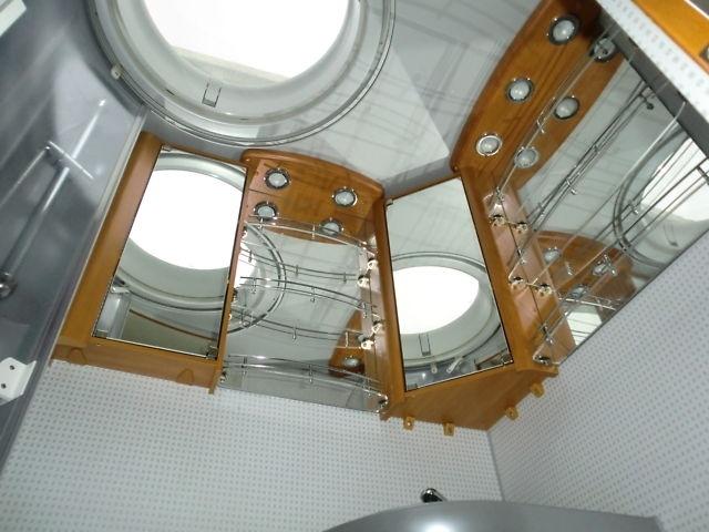

Rundes Dachfenster 650 Durchmesser für BAD
  • Hallo zusammen!
    Hat jemand in der letzten Zeit die Haube zum runden Dachfenster im Bad erneuert?
    Sie ist in mehreren verschiedenen Mobil-Typen eingebaut.
    Bei Bestellung über Hobby waren dann viele Eumels für das komplette Dachfenster fällig obwohl nur die Haube selbst ausgetauscht wurde.
    Früher gab es die Möglichkeit diese Haube günstiger direkt beim Hersteller ParaPress in Luxemburg abzuholen.
    Nachdem die aber weg sind wurde Poly-Dingsbums in NL als nachfolgender Hersteller beschrieben.
    Bisher zeigt unsere Haube wie bei vielen Fahrzeugen in der Innenscheibe einige feine Risse.

  • Hallo zusammen!
    Es ist erstaunlich wieviel Wasser sich in dieser Dachhaube ansammeln kann!!!
    Nur, woher es kommt ist mir nicht so recht klar...!
    Begutachtet man die Haube von innen sind nur feine Risse auf der Innenfläche und bei Sicht von außen nur auf dem Außenrand sichtbar.
    Sollte die Kapillarwirkung so stark sein?
    Der Regen in Neuastenberg hat zu einer Vergrößerung des Aquariums beigetragen.

  • Hallo an Alle,
    habe inzwischen auch ein Aquarium in der runden Dachhaube im Bad.
    Da ich vergangenen Winter von außen eine Folie auf die die Dachhaube geklebt habe gehe ich davon aus, dass das Wasser als Wasserdampf von innen kommt und dann kondensiert. Hatte vor allem nach dem Duschen im WOMO bemerkt, dass die Pfütze größer wird. Jetzt hilft wohl nur Austausch. Habe eine neue bei Hofstetter bestellt und gebeten, dass man es bei Hobby als eilig meldet worauf ich nur ein müdes Lachen hörte.
    Überlege jetzt im Sommerurlaub meine Goldfische aus dem Gartenteich mit in Urlaub zu nehmen, die würden sich sicher freuen. Waren ja noch nie in Urlaub. :laugh: :laugh: :laugh:

  • So, unser VAN hat eine neue runde Haube überm BAD !!!!
    Konnte aus einem letzten Restbestand beschafft werden.
    Wie gesagt ist eine Lieferung aus einer Neuproduktion zur Zeit nicht möglich!!!
    Vielleicht irgendwann ...!
    Geliefert wurde eine Haube noch von ParaPress die laut blauem Aufdruck noch 2015 gefertigt wurde.
    Bei der nachträglichen genauen Besichtigung der alten Haube wurden erhebliche umlaufende Risse sowie auch Querrisse am Rande der Außenseite festgestellt
    während die Innenseite sehr viele Querrisse über die gesamte Fläche zeigt.
    Außerdem meine ich, daß die Festigket der alten Haube auch gelitten hat.
    Ob die Außenhaut vielleicht auch mal weggeflogen wäre wie schon anderweitig hier im Forum berichtet wurde...???
    Ich werde versuchen, die alte Haube wie schon angegeben mit klarem Acrylicglaskleber zu reparieren um damit auch wieder eine festere Form zu erreichen.
    Für den Fall der Fälle werde ich sie dann aufbewahren. Der Austausch geht flott über die 3 Blindnieten.
