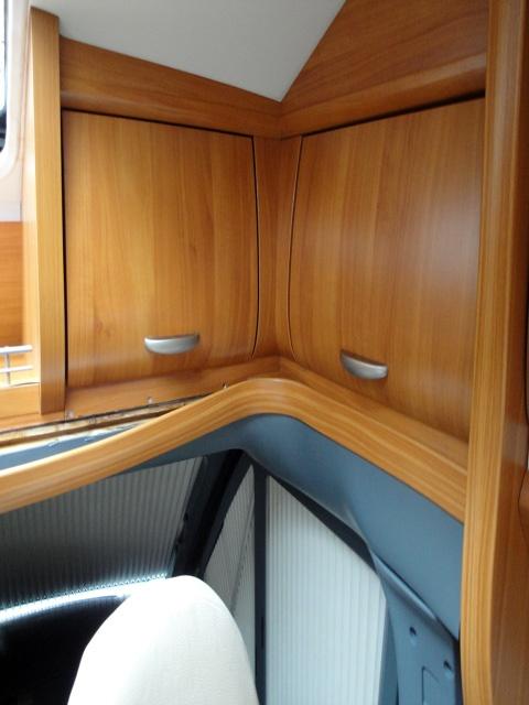

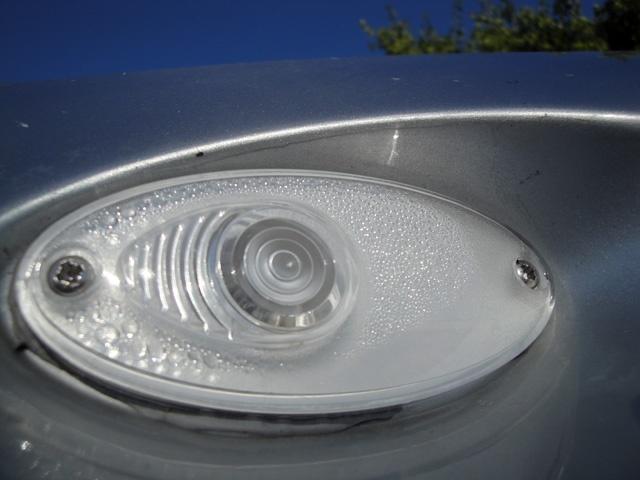

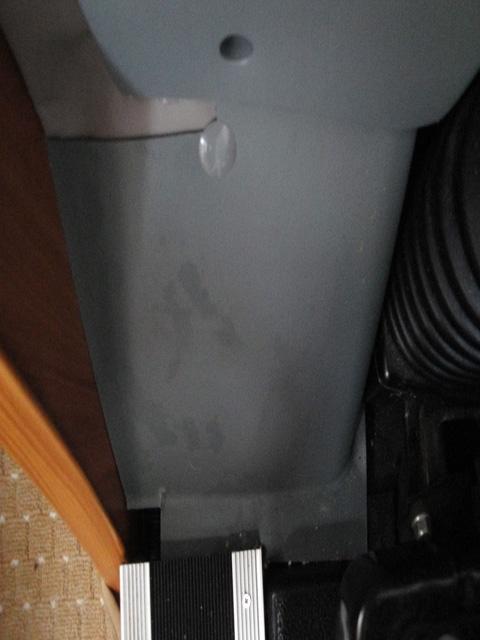

    das Wetter ist tief grau, windig, es regnet und die Aufbauverbindungen (geklebt/ verschraubt) ist undicht.
    Und das Qualitätsmanagement-Norm ISO 9001 rieselt dir in Form von Wasser auf den Kopf.
    Da kommt Freude auf.
    Wenn du dann die Erklärung dazu hörst in die oberen Begrenzungslichtern ist immer Kondenswasser vorhanden (zusehen).
    Und wenn du ungläubig nach der Ursache selbst forscht und feststellen musst dass eine Materialeinsparung in Form einer fehlenden Dichtung die Ursache ist, kannst du nur noch Halleluja singen.
    Du greifst dann nach einen Strohhalm (Anwender Norm???) um nicht unterzugehen.
    Im Anhang Bilder dazu.

  • Hallo Olaf,
    das hast Du richtig gelesen, es dreht sich um die Positionsleuchte.
    Das mit der Materialeinsparung war ironisch gemeint.
    Ich sehe darin auch eine Schluderei aber mit einem großen Gefahrenpotenzial weil es im Bereich
    des Panorama Fenster war.
    Ich hänge dem Bericht noch zwei Bilder an, nach (Versuchter) Reparatur aufgenommen.
    Gehören die auch in die Rubrik Schlamperei?

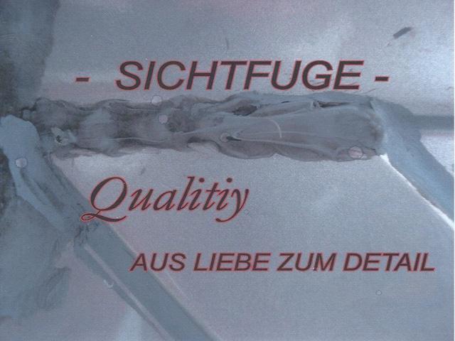

    Im Prospekt steht aber auch „Qualitiy AUS LIEBE ZUM DETAIL “.

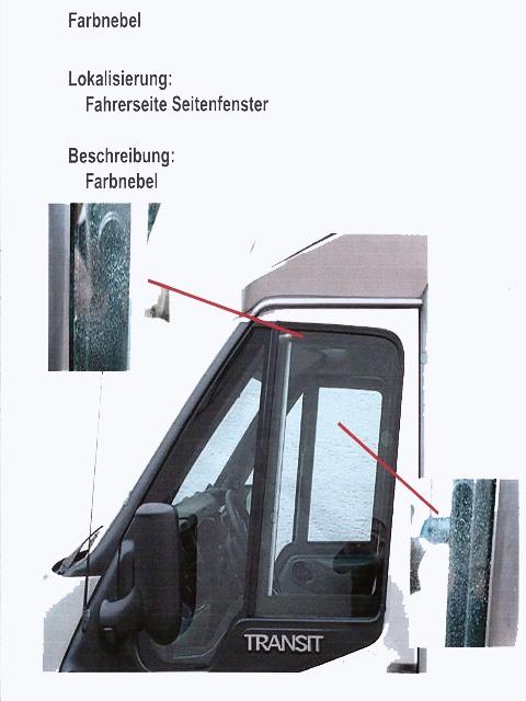

    Die vergessene Dichtung ist dem Fenstervernebler anzukreiden.

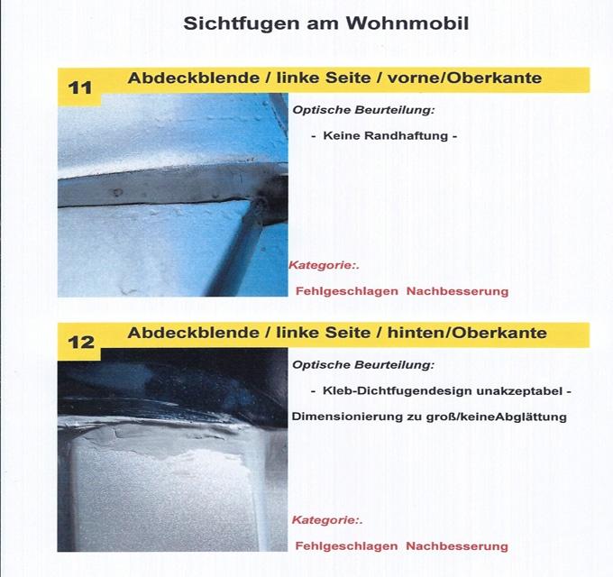

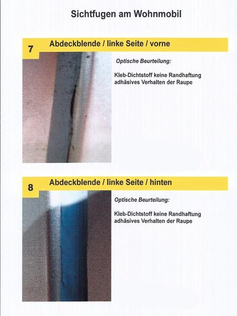

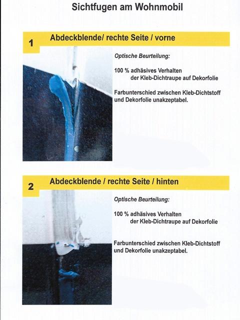

  • Hallo Peter OB,
    das Bild gehört zum Wasserschaden, vergessene Dichtung nach Lackierarbeiten.
    Wenn Du jetzt schreibst “ Sowas gab's bei uns auch...!!!“ verdutzt mich das im Bezug auf die Aussage von Hobby-Service ist normal im Dachbereich entsteht Kondenswasser und schlägt sich in den Positionsleuchten nieder.
    Damals hatte ich durch Ausschluss Verfahren, abdecken des Panoramafensters, der Dicht/Klebenähte des Basisfahrzeuges/Aufbau die Undichte über die Positionsleuchte ausgemacht.
    Verdutzt deshalb, weil Du von Panoramafenster Austausch bei Euren VAN berichtet hast.
    Spekulativ darüber nachgedacht auf das Versagen der Dicht/Klebenähte des Panoramafensters könnte das Kondenswasser mit beteiligt ist.
    Wie ich bereits hier schrieb,wenn klein Anton mir sagen könnte:
    „Durch Feuchtigkeitseintritt in die Klebeschicht wird die Haftung zwischen Fügeteil und Klebstoff drastisch abgebaut durch Zerstörung der Adhäsionskräfte und zeigt somit Risse.
    Es ist also nur eine Frage der Zeit, wann die Adhäsionskräfte versagen und das Panoramafenster
    fortfliegen.
    Wie gesagt meine spekulative Gedanken!!! Es kann sein das ich vollkommen danebenliege.

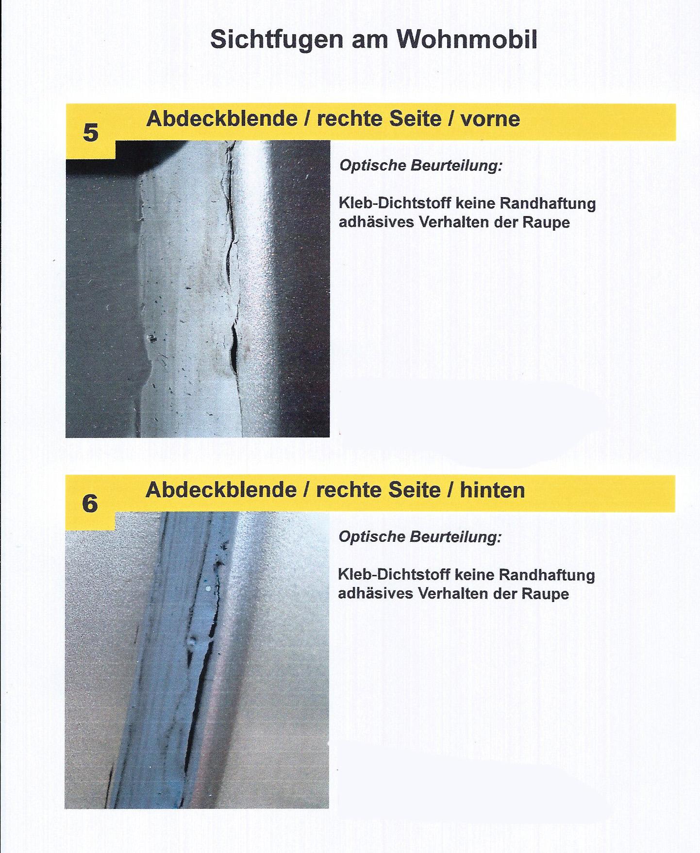

    Deine Bilder dazu zeigen mir auf jedenfalls das die Adhäsionskräfte versagt haben, vom innen heraus, denn die Anhaftung des Dicht/Klebematerial (spärlich aufgetragen) scheint mir zwischen den Fügestellen Panoramafenster und Dicht/Klebematerial ok. zu sein.
  • Hallo Peter OB,
    habe gerad dein Bericht zum Panoramafenster nochmal gelesen.
    Eine darin getroffene Aussage könnte im Widerspruch zu deinen Bilder stehen bzw.
    zu dem was ich geglaubt habe zusehen.
    Du schreibst:
    Die glänzende Seite der Klebermassse ist die Fensterseite und zeigt, DASS DER KLEBER KEINE VERBINDUNG MIT DEM FENSTER EINGEGANGEN IST !!!
    Wenn dem so ist hat der Kleber total versagt.
    Ist dem so beidseitig?

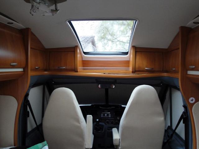

  • Moin Erich!
    Leicht verspätete zurück nach einer kleinen Kegeltour!!!
    Zu Deinem Bild Positonsleuchte:
    Unsere Beiden (!!!) sahen innerlich mindestens genau so aus! Wie kleine Aquarien!
    Bei einer war/ist sogar das Klarsichtdeckglas angebrochen
    wohl aufgrund zu starken Anziehens der Schrauben im Werk und unebener Dachfläche,
    Vorgehensweise dann wie zuvor beschrieben:
    Das Klarsichtteil ist fertigstechnisch ohne Abdichtung in die Leuchte eingepreßt.
    Ich hab dort flüssigen Sekundenkleber von außen in den Außenrand der Leuchte einfließen lassen.
    Beide Leuchten sind danach, wie beschrieben, seit Jahren in sich dicht!
    Leuchten vorsichtig (wie schon zuvor) mit originaler Gummidichtung angeschraubt.
    Undichtigkeiten am Dach im Bereich der Postionsleuchten hab ich nie festgestellt.
    Rate aber zur Nutzung von (Sanitär-)Dichtmasse am hinteren großen runden Dach-Loch bzw. Kabeldurchgang und Schraubenlöcher...!
    Dichtigkeit Panoramafenster:
    Ich kann nur beschreiben was ich festgestellt habe!
    Undichtigkeiten am P-Dach gab es zuvor wissentlich nicht obwohl mir der Glaser bei der Reparatur von Feuchtigkeit im unteren grauen Schaumstoff berichtet hat. Der Schaumstoffstreifen ist wohl zum Wasserstopp bei Beschlagfeuchtigkeit gedacht.
    Hin und wieder vorherige Fühlproben dort waren immer trocken
    Fließendes Wasser hab ich nie festgestellt. Der gesamte Dachbereich war immer trocken!
    Die plötzlich aufgetretenen Windgeräusche gab es erst nach einer stürmischen Fahrt von Hamburg nach Ostfriesland.
    Die nachfolgende Woche war regenschauerfeucht.
    Die später entfernte Dichtmasse war zur Scheibenseite größtenteils spiegelblank und zeigte also nur das Anhaften des P-Daches und kein stabiles Kleben!!! Wie geschrieben: Das P-Dach konnte durch einfaches Drücken von innen rausgedrückt werden!!!
    Die zusätzliche Versiegelung der äußeren Nut brachte keine zusätzliche Abdichtung...!!!
    Nochmals:
    Eine wie zuvor anderweitig gezeigte starke Undichtigkeit hat es bei unserem Gefährt weder an den Pos.-Leuchten noch am Pannendach gegeben!
    Spätsonntäglicher Gruß
    Peter OB

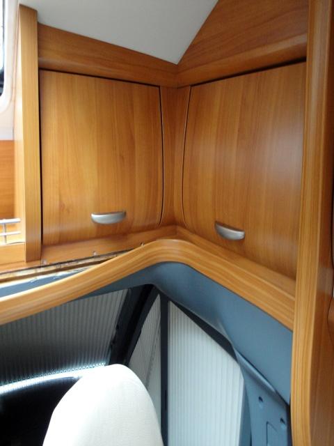

  • Hallo Peter OB
    Da bin ich aber beruhigt.

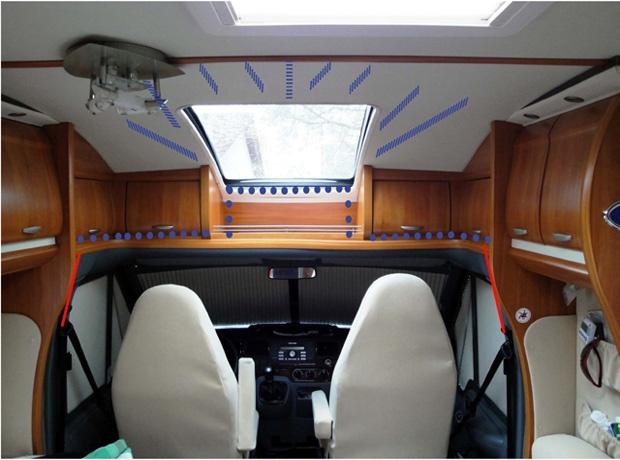

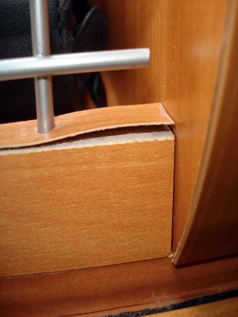

    Der Schaumstoffstreifen ist tatsächlich für den Wasserstopp (Aufnahme?) des Kondenswassers das unter dem Dach zwischen Isolierung und Dachinnenseite entsteht und in Richtung Panoramafenster verrinnt.
    Das Ausschäumen ist/wahr so negativ(wahllos) vorgenommen, konnte man durch tasten über die Seitenschränke (offene Rückwand) feststellen.
    Die bewusste halboffene Gestaltung der Rückwände und Teil-Ausschäumung ist wohl für die Luftzirkulation zum Abtrocknen des angesammelten Kondenswassers gedacht.
    Das unkontrollierte und somit negative Ausschäumen, hat vor den Wasserschaden, immer wieder einmal leichte Feuchtigkeit in den Sicherheitsgurteinlässe gezeigt.
    Nach der Reparatur des Wasserschadens war diese Feuchtigkeit nicht mehr zu ertasten.
    Die Positionsleuchte habe ich mit Butyl-Dichtmasse abgedichtet.

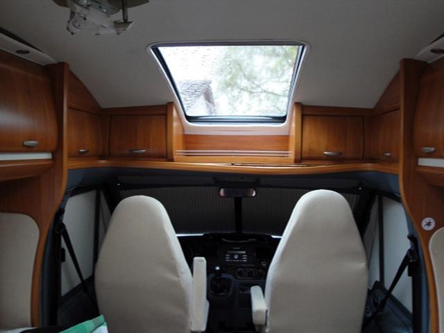

    um besseren Verständnis habe ich den bei uns wahrgenommen Kondenswasser Weg visuell dargestellt.
    Der Feuchtigkeitseinfluss auf die Klebe/Dichtnähte ist enorm.

  • Hallo Peter OB,
    ich bin am überlegen ob durch Einbau von zusätzlichen Möbellüftungsgitter in den Rückwänden, für die Zirkulation, etwas getan werden kann.
    Der Nutzen erschließt sich mir noch nicht so richtig.
    Feuchtigkeit ist jedenfalls nach der Wasserschaden-Reparatur nicht mehr aufgetreten.
    Nehme an das der Isolation-Schaum zusätzlich nachgearbeitet wurde.
