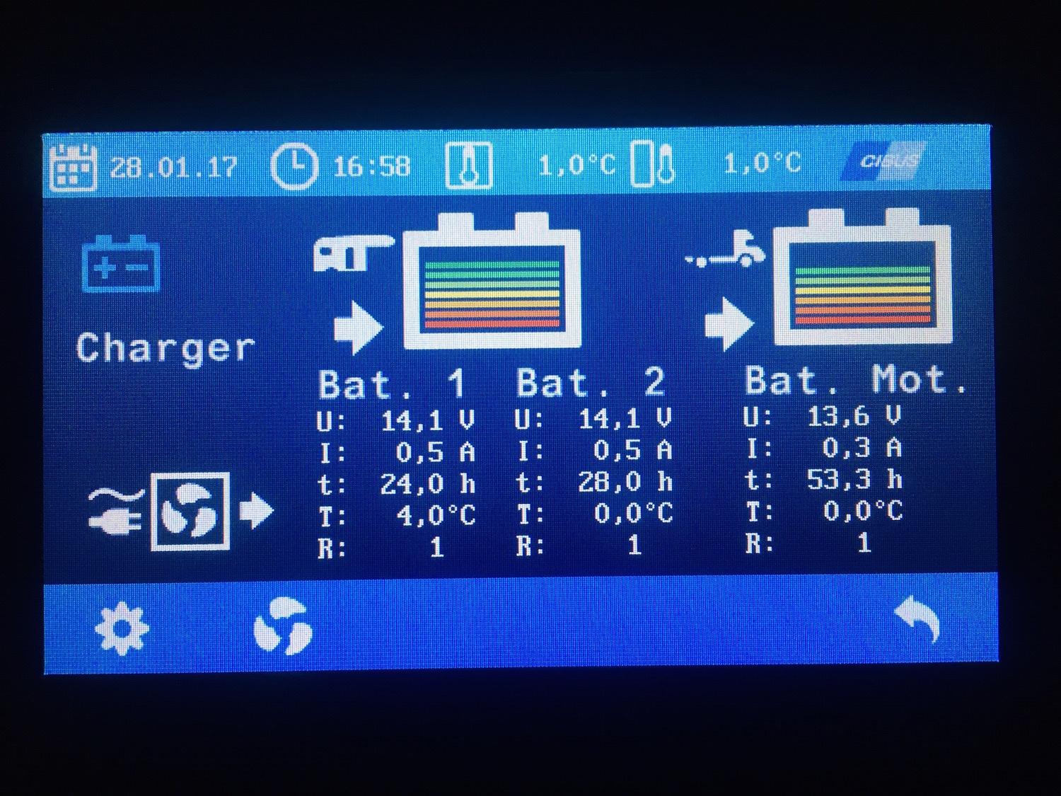

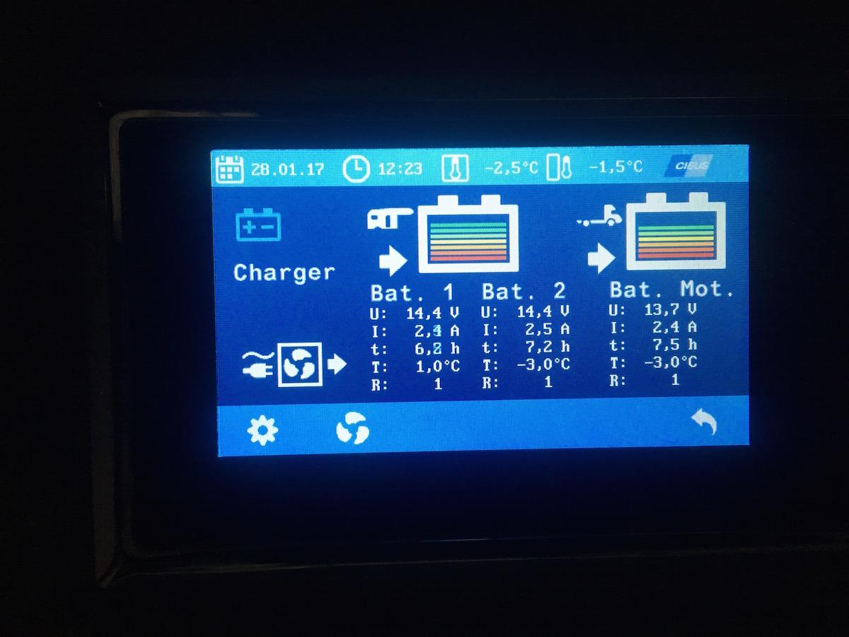

    mir scheinen die Spannungswerte soweit plausibel.
    Ja, wenn ich (jetzt) weiß, dass das Ladegerät eingeschaltet ist, schon, aber nach ein paar Wochen Stillstand, wie sebi eingangs schrieb, war ein solcher Wert einfach nicht plausibel.
    Wobei der Ladestrom für die Fahrzeugbatterie erstaunlich hoch ist.
    Findest Du? 2,4A ist nun wirklich nicht viel, die 13,7 V sind auch ganz sicher, so kurz nach dem Einschalten, nicht die wirkliche Akkuspannung gewesen ;)

    @Hartmut:
    Ich war nur erstaunt, dass der Ladestrom diesen Wert hat.
    Bei den CBE Ausrüstungen ist dieser Strom auf Grund der Schaltung kaum erreichbar.
    So scheint die neue Ausrüstung die Starterbatterie anders und damit etwas stärker zu laden. Verkehrt ist das nicht.

  • Habe heute unser WoMo besucht und musste feststellen, dass sich meine beiden Batterieanzeigen auf die zwei Bordbatterien beziehen und die Startbatterie gar nicht an der Überwachung hängt.
    Jetzt werde ich die eine Anzeige für beide Bordbatterien nutzen und die andere Anzeige für die Startbatterie. Muss halt ein Kabel ziehen.
    Wie habt ihr das Problem gelöst??
    Grüße sendet, Gerd

  • Die Anzeigen waren bei ca. 13,7 V, aber ein Startversuch wäre fast gescheitert. Kann natürlich auch sein, dass die Startbatterie schon älter ist.
  • Hallo Gerd,
    13,7 Volt nach einiger Zeit im Winterquartier kommt mir wiederum sehr hoch vor...
    Hast Du ein Ladegerät mit Erhaltungsladung angeschlossen?
  • Hallo Olaf,
    ich habe kein Ladegerät angeschlossen, da ich ja das Batteriemanagement dem Laderegler überlasse und nur vom Stromnetz auf die Aussensteckdose verbunden habe.
    Gerd
  • Also doch Ladegerät B) . Nur kein externes :whistle:
  • Hallo Olaf,
    Gerd
    Hallo Gerd,
    na das erklärt dann eigentlich schon alles.
    Das was über das Kontrollpanel angezeigt wird, ist die aktuelle Situation gegeben durch den Laderegler. Damit kannst Du aber nicht auf die tatsächliche Situation der Batterien schließen.
    Wenn beim die Batterie in die Knie geht, dann kann es schon sein, dass die Starterbatterie langsam die Flügel streckt.
    Bitte den Stecker ziehen und dann nach 24 Stunden einmal die Zustände ablesen. Besonders nach einem Startversuch die beiden Anzeigen vergleichen. Dann müsstest Du sofort zwei unterschiedliche Anzeigen haben.

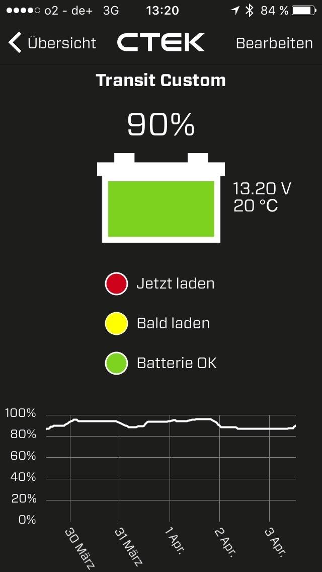

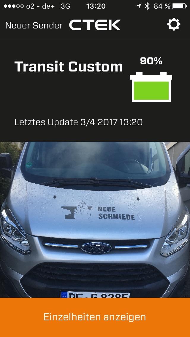

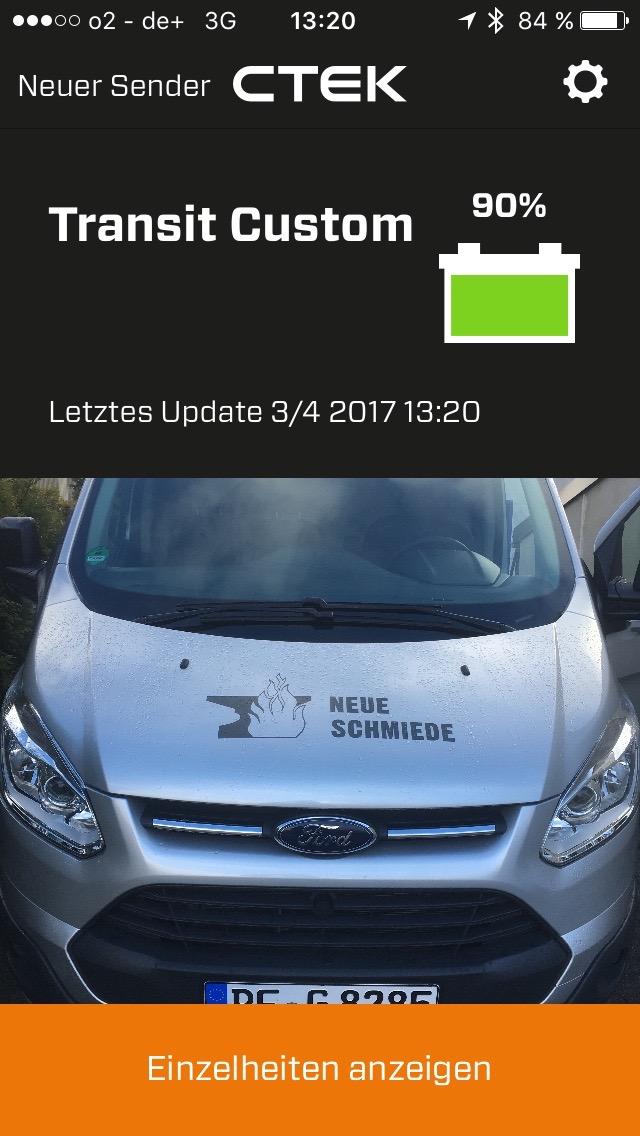

  • falls es noch jemanden interessieren sollte ...
    ich habe eine weile schon das CTEK teil an meinem neuen Transit hängen, und das funktioniert gut, nicht vergleichbar mit einer anzeige wie ich sie im WoMo habe, aber besser als nichts, und leicht angebaut.
    zum zusätzlichen laden ist eine passende ladebuchse zu dem Ladegerät angebaut die dann wie die LiMa beide Batterien lädt, der Bluetooth sender hängt an der 2ten Batterie die wiederum werkseitig ein Trennrelais hat. erweist sich als altagstauglich für den handwerker.
