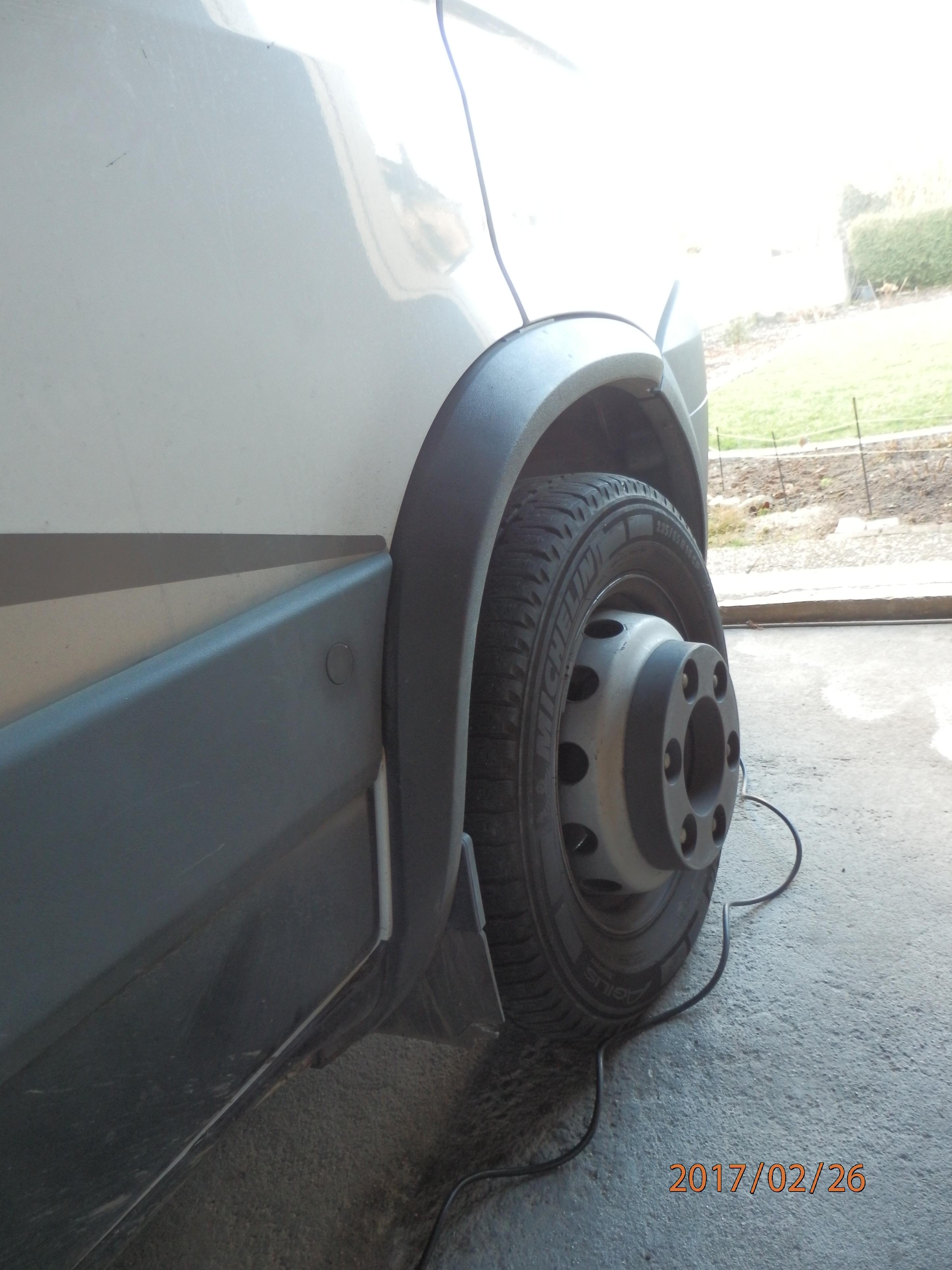

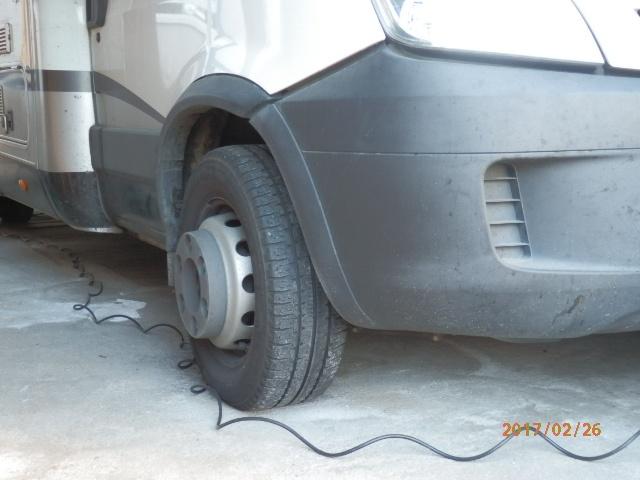

  • Hallo Frank,
    die Originalkotflügelverkleidungen des 60C18 ist bei dir montiert,ok aber hast du einen 60C oder 50C unter deiner Sphinx ?
    könntest du mir bitte mal Bilder von den Verbreiterungen schicken ?

  • Hallo Helmut,
    die Sphinx gab es nur mit dem 50C Fahrgestell, das auch ich habe. Ich habe damals einfach, wie Heiner, beim Iveco Händler die Kotflügelverbreiterungen für den 60C18 bestellt und gewechselt.

  • Hallo Helmut,
    hier die soeben gemachten Fotos.
