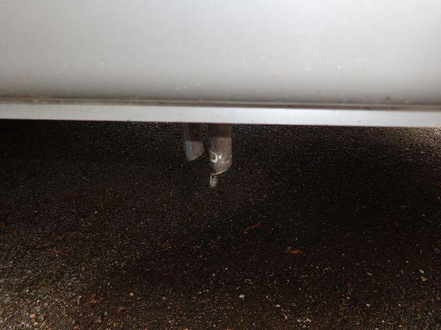

    Hallo in die Runde,
    jetzt tropft Wasser aus dem Überlaufschlauch am Warmwasseranschluss der Combi 4.:angry: :angry: :angry:
    Egal ob Boiler oder Heizung in Betrieb es tropft Wasser aus dem Schlauch auf die Strasse.
    Wenn man einen Wasserhahn auf warm aufdreht tropft es etwas heftiger.

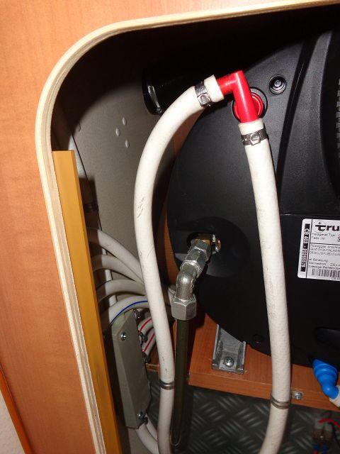

    Auf dem Bild ist es der linke Schlauch, der durch den Boden nach aussen führt,
    der rechte ist der Warmwasserschlauch.
    Hat jemand eine Idee, was die Ursache sein könnte?
    Viele Grüsse vom regnerischen Niederrhein

    heut vormittag erhielt ich folgende Mail vom Truma-Service-Center:
    "Guten Tag Herr Göbel,
    besten Dank für Ihre Mail
    Wenn über den Belüftungsschlauch Wasser nach außen dringt ist an dem Winkelanschluß das Rückschlagventil zur Belüftungsseite nicht mehr dicht.
    In dem Fall benötigen Sie einen neuen Winkelanschluß,den sie im Fachhandel erwerben können.
    Mit freundlichem Gruß
    Service Center
    ich werde dann das Ding mal ausbauen und auch den Boiler entkalken.

  • Hallo Heinz-Günther,
    hatte den gleichen Defekt, vermutlich ist dem Überlaufventil das Entleeren des Wassersystems mit Druckluft nicht bekommen, zumindest in meinem Fall. Austausch und alles ist gut. Kostete bei Berger die Kleinigkeit von 34 Euro...Beim Abziehen des Ventils vom Boilerrohr muss man das äußeren Teil über den inneren (mit einem kleinen Schlüssel festhalten) schieben, beim Festziehen aufschieben und das äußere Teil herausziehen. War einfacher als gedacht, kann aber auch leicht beschädigt werden. Viel Erfolg, Horst
  • Hallo Horst,
    ich habe es mir einfacher gemacht, den Schlauch aufgeschnitten und ein Rückschlagventil
    von Truma für 4,50 Eur eingesetzt.
    Das habe ich jetzt 3 Wochen drin und es funktioniert sehr gut.
    diese Lösung hatte ich auch erst getestet, aber das Rückschlagventil nicht oben sondern unten am Ende des Ablassschlauches eingesetzt. War einfacher so. Leider hat das nicht funktioniert und ich denke die Wassersäule, die im Ablassschlauch über dem Ventil stand ist der Grund. Es hat jedenfalls wieder getropft. Ich denke aber, Deine Lösung wird auch auf Dauer klappen.
