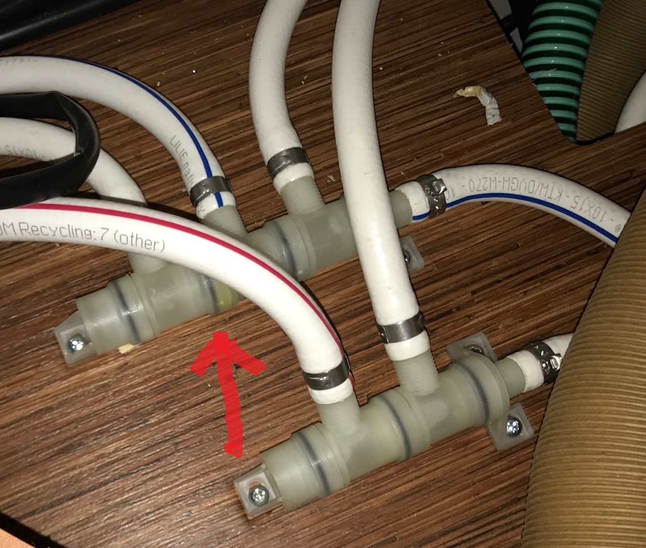

    Im Anhang ein Foto mit einem defekten Kaltwasser-Verteiler. Dieser sah auf den ersten Blick eigentlich ok aus, jedoch unter Druck lief dort dann doch viel Wasser heraus.

    hatten das ähnliche Problem. Ich habe dann an dem Wasserverteiler die Klemmen gegen richtige Schlauchschellen ausgetauscht.
    Seitdem haben wir Ruhe.
