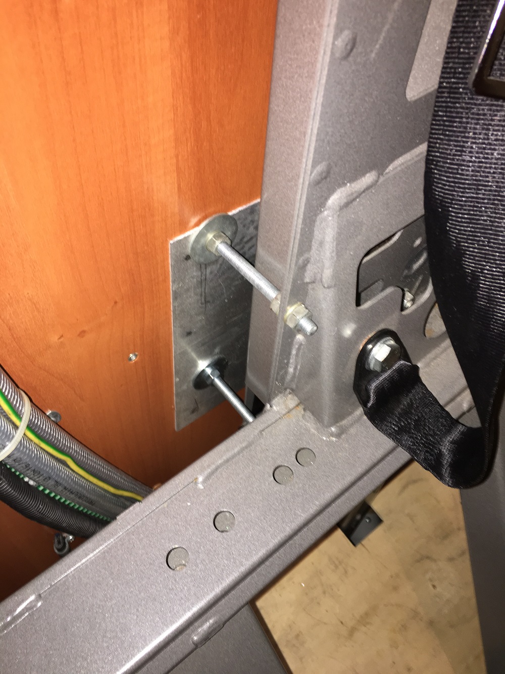

  • Hallo an alle mit Gastankflaschen,
    habe schon 2010 eine Tankflasche eingebaut, befestigung nur mit Gurten.
    Habe jetzt gerade umgerüstet auf die Befestigung von der Gasfachfrau Nöfer.
    War bei mir in der Sphinx etwas komplizierter da ich die Befestigung nicht nur am Holz machen wollte.

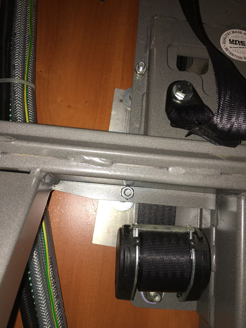

    Habe also den Halter links an die Wand verschraubt, durchgeschraubt mit einem Gegenblech von 2mm Stärke.
    Dann habe ich das Gegenblech noch mit der Halterung für die Gurte verschraubt. Schrauben M8 Qualität 8.8.

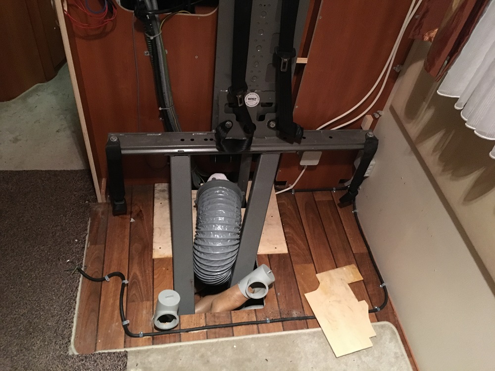

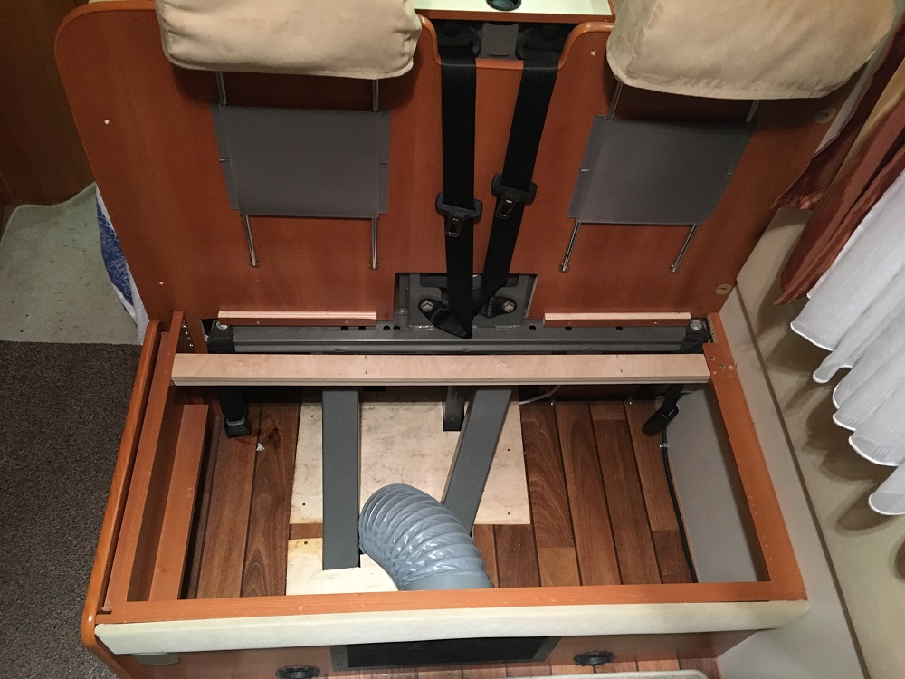

    Dazu musste die Sitzkiste ausgebaut werden.
    Jetzt alles fertig.

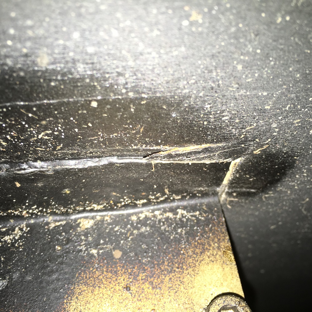

    Bei dem vielen aus- und einsteigen ins WOMO machte es plötzlich ein Schlag und die Treppe hing Schief.
    Schlossschraube M8 glatt abgebrochen.
    Schraube erneuert habe dann aber bemerkt, dass die Treppe beim betreten etwas zu stark nachgibt.
    Also Schraube nochmals nachgezogen.
    Trotzdem zu viel Bewegung also wieder unters WOMO diesmal mit mehr Licht und Problem gefunden.
    Der Halter der Treppe hat sich hinten in den Boden regelrecht eingestanzt. Das Holz ist durchgebrochen.
    Werde also hier nochmal rangehen und ein Verstärkungsblech auf den Unterboden Schrauben.

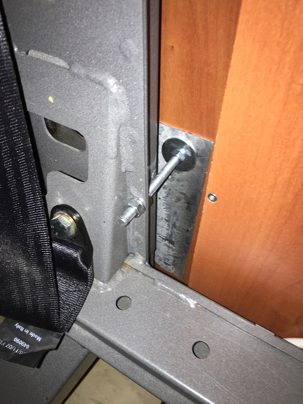

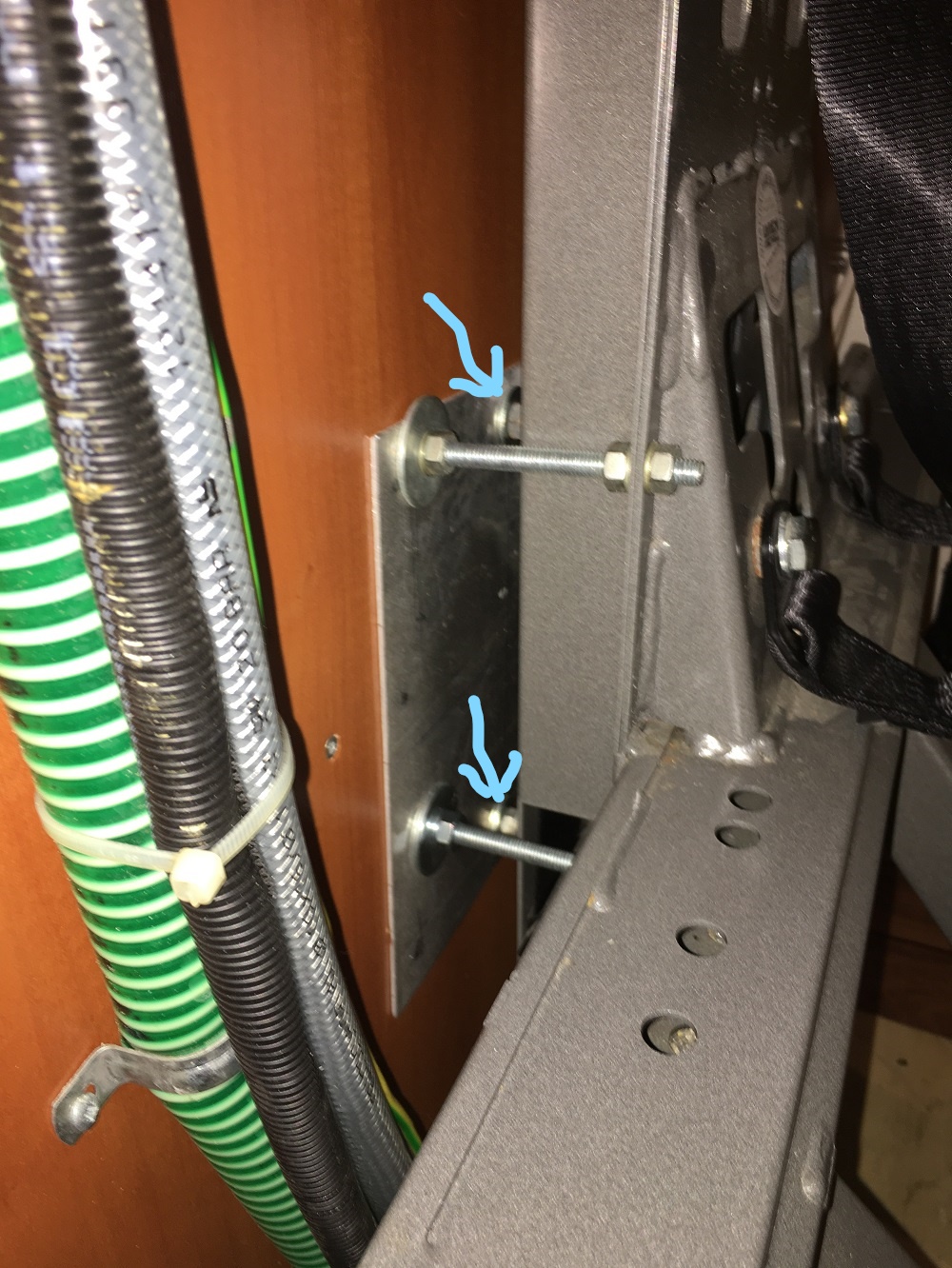

    Anbei noch einpaar Bilder.
    Die blauen Pfeile zeigen 2 der 4 Schrauben der Flaschenhalterung die anderen 2 sind zu weit versteckt und lassen sich nicht Fotografieren.

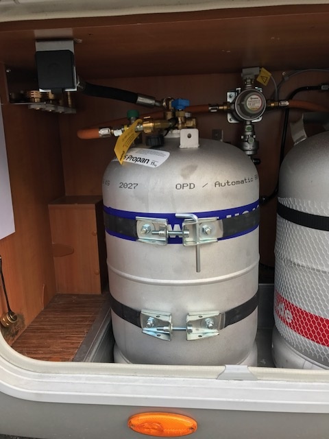

  • Hallo Paul,
    da hast Du Dir viel Arbeit gemacht.
    Das größte Problem bei den Tankflaschen ist tatsächlich die Befestigung. Ich hatte bisher die Halterung an der Rückwand vom Gaskasten festgemacht. Aufgrund Deines Kommentars zu den G Kräften, dann aber vor ein paar Wochen noch eine weitere Befestigung zugefügt. Mit dieser wird die Flasche am Boden des Gaskastens befestigt, bzw. über Klauen nach unten gezogen. Damit sollten die G Kräfte sowohl in Fahrtrichtung, als auch seitlich erreicht werden. Mit dieser zusätzlichen Befestigung kann sich selbst der kritischste Prüfer abfinden.

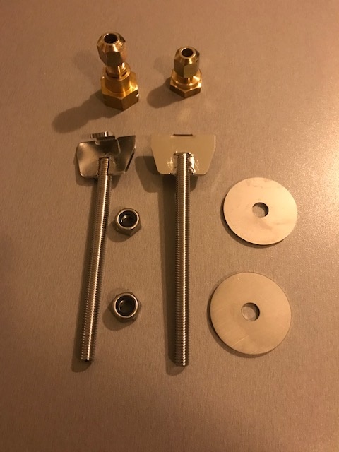

    Es gibt hierfür jetzt Schraubadapter, welche die Anbindung der Flasche an die DuoControl über 8mm Gasleitung ermöglichen. Da ich bereits den Gasfilter von Certools drin habe, ist das wirklich sehr einfach einzubauen.

  • Hallo Hans-Ulrich,
    war heute in der Scheune und hab das Foto tatsächlich vergessen.

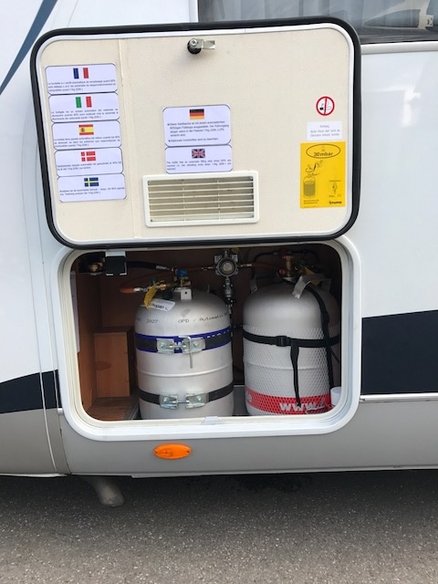

    Also hier erst einmal 2 Fotos direkt nach dem Umbau.
    Mittlerweile ist zwischen Flasche und Hochdruckschlauch ein Certools Gasfilter.
    Aufgrund er DVFG Richtlinie vom November, werde ich jetzt den Hochdruckschlauch entfernen und eine feste Leitung einbauen. Dazu auch die Bodenhalterung, welche die Flasche zusätzlich nach unten auf den Boden zieht. Dann werden die 8g seitlich und 20g in Fahrtrichtung mit Sicherheit erreicht. Wahrscheinlich würde das dann auch die Tauschflasche mit abstützen....
    Die Adapter brauchst Du für die 8mm Leitung zwischen Gasfilter (Truma oder Certools) und DuoControl. Die Bodenanker sind aus Edelstahl und können in der Länge passend gekürzt werden.

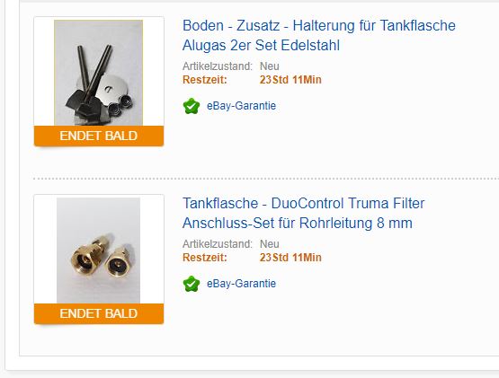

    nennt sich „Tankflasche - Filter Anschluss-Set für 8mm Leitung“ und gibt es bei Nöfer.
    Ich habe es über Ebay.
