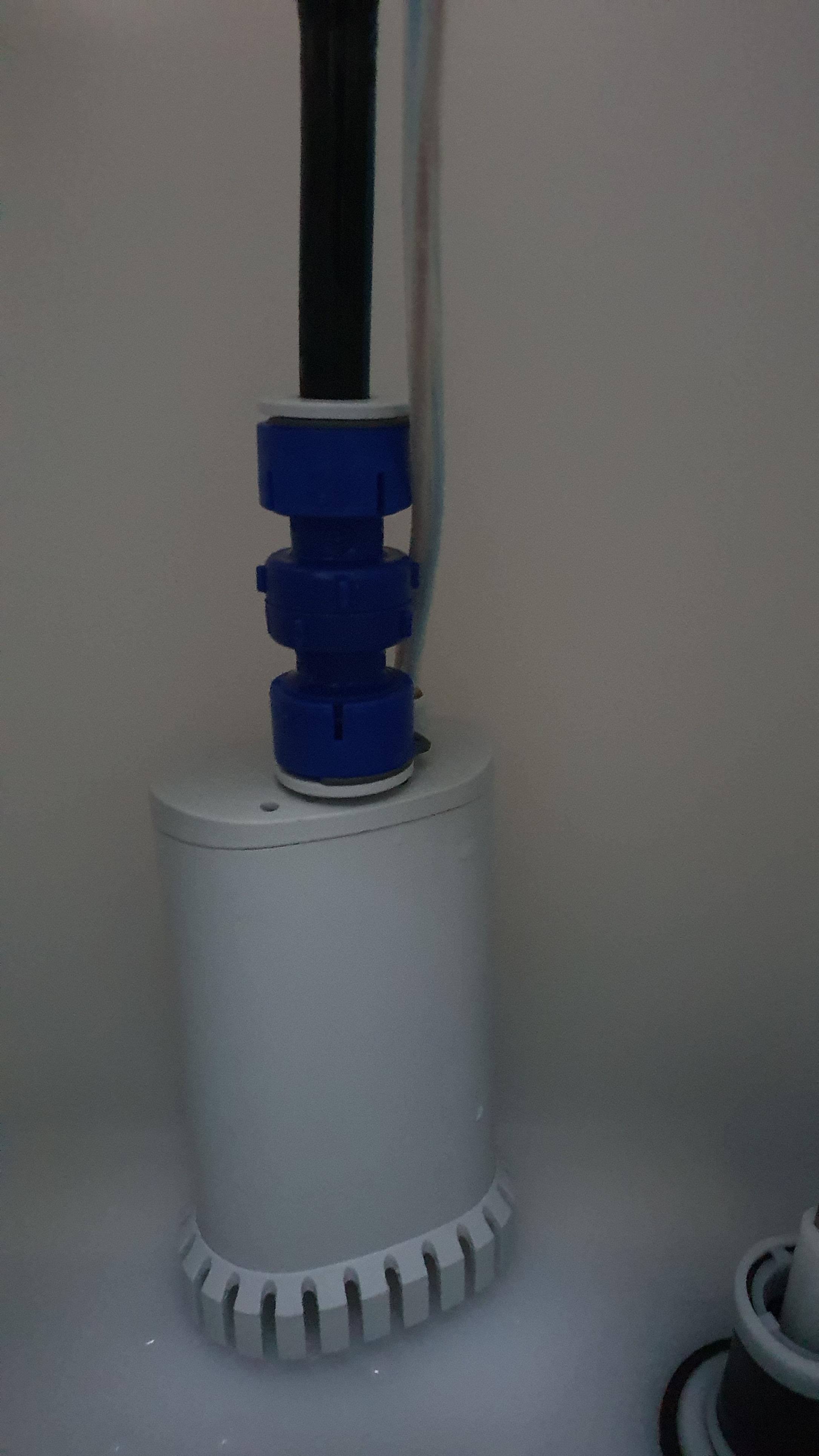

    gibt es Bilder davon? (Steckfitting/Sperrring)
    Gruß Dirk

    Das Bild dürfte es veranschaulichen. Die Sperringe sind die hellgrauen Teile.
    Mir ist es allerdings nicht gelungen, nach Abnahme der Sperringe irgendwas abzuziehen. Deshalb habe ich außerhalb des Tanks die Schelle abgenommen.

  • Hallo Dirk,
    Bilder sind ja schon da.
    Den oberen grauen sperrring ziehen und dann den weißen Kranz nach unten ziehen Richtung blauen fitting so das sie zusammen kommen. Fertig.

  • ... Hallo Geddy, was meinst du mit "weißen Kranz"!

  • Hallo Togo,
    den grauen sicherungsring ziehen und dann am weißen Kranz runter ziehen. Habe gerade noch einmal nach dem Kurzurlaub machen müssen. In 10 Sekunden ist die Pumpe aus dem Tank.
