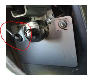

    Diese Art des Einbruchs nennt sich "Pricking" und ein schmaler stabiler Schraubenzieher reicht dafür aus. Die Zentralverriegelung wird nicht nur über den Sender am Schlüssel, sondern auch mechanisch auf einen Kontakt einwirkend, durch die Drehung des Schlüssels im Schloss der Fahrertür betätigt (auf der Beifahrerseite gibt es bei Fahrzeugen mit Zentralverriegelung kein Schloss). Da sich die Mechanik direkt unter dem Schloss befindet, stich man mit dem Schraubenzieher direkt unter der Griffsschale ins Blech und bewegt den Schraubenzieher einmal nach rechts und links. Das Blech ist an dieser Stelle sehr instabil, weil direkt unterhalb der Ausstanzung für die Griffschale eingestochen wird. Es verformt sich dadurch sehr schnell und ohne großen Kraftaufwand. Durch das Bewegen des Schraubenziehers wird die Mechanik betätigt, der Kontakt ausgelöst und die Türen sind auf. Das geschieht völlig unauffällig, denn wenn man vor der Tür steht, sieht kein Mensch den Schraubenzieher und von Weitem glaubt man, die Person öffnet das Fahrzeug mit dem Schlüssel.
    So wie ich das im Netz gesehen habe, gibt es einfache Möglichkeit diesen Bereich zusätzlich zu schützen. Die Firma WOMO TUNING Patrick Weigand aus Maintal bietet im Zubehörshop ein gekanntetes Edelstahlblech mit Bohrungen an, welches über die Schrauben der Griffschale verbunden wird. Dadurch kann man nicht mehr "durchstechen" und die Mechanik mit dem Schraubenzieher betätigen. Das Blech nennt sich "Prick-Stop". Dazu gibt es ein paar Aufkleber um den eventuellen Einbrecher auf seinen möglicherweise erfolglosen Einbruchsversuch im Vorfeld hinzuweisen.
