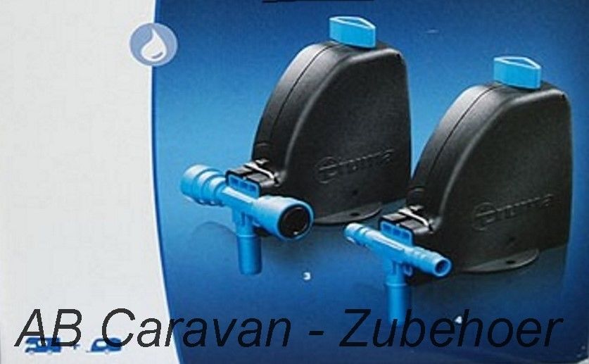

    Nun habe ich aber auch gleich eine Frage an die Fachleute in der Runde. Ich habe die Version mit Queensbett. Das heißt Heizung und Warmwasserboiler sind unter dem Bett verbaut und ich kann beim besten Willen keinen Ablasshahn zum entleeren des Boilers nach der Nutzung finden um den Wagen wieder frostsicher zu machen. Klar habe ich schon versucht mich durch das Bedienheft schlau zu machen, dass ist m. E. aber widersprüchlich, mal ist von einem automatischem Frostwächter (der unter 3 C. öffnen soll) die Rede, mal von einem Ablasshahn….

    Es gibt ein Entleerungsventil für den Wassertank unter der Sitbank direkt am Tank um diesen zu entleeren (kleines Handrad). Und dann hast Du an der Heizung noch den Frostwächter der im Fall der Fälle Deine Anlage vor Frostschäden schützen soll ! Diesen Frostwächter findest Du beim Boiler , bei mir ein kleiner blauer Knebel den ich dann um 90 Grad drehen muß um ihn zu öffnen . Dann pieselt das Wasser aus dem Boiler unterm Wohnmobil aus einem Schlauch ins Freie . Hoffe es hilft Dir weiter .

    das Frostventil müsste bei dem Optima 65 HGQ in der Garage sein.
    Frostventil Heizung / Boiler: Linke Garagentür (Fahrerseite) öffnen. In der Rückwand ist ein Fach In Fahrtrichtung, hier befindet sich das blaue Frostventil.

    Ja, ich bin heute morgen nochmal in die Gararge gekrochen, tatsächlich ist in der MItte ein Fach in dem Hobby den Frostwächter platziert/versteckt (?) hat.
