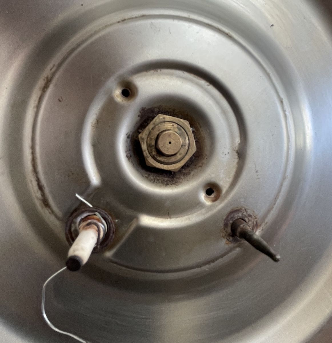

  • Hab Heute mal begonnen mich um den Flammwächter und Piezo Zünder zu kümmern.
    Beide Teile sind ja nach unten ( Edelstahlwanne ) verschwunden.
    Habe sie dann mit einem Draht durch die oberen Löcher wieder heraus geholt.
    Ich glaube das die beiden Teile von oben befestigt waren, da eine kleine Feder auf dem Piezozünder noch zu finden war.
    Vielleich hat jemand einen Tipp für mich wie die befestigung mal ausgesehen hat.

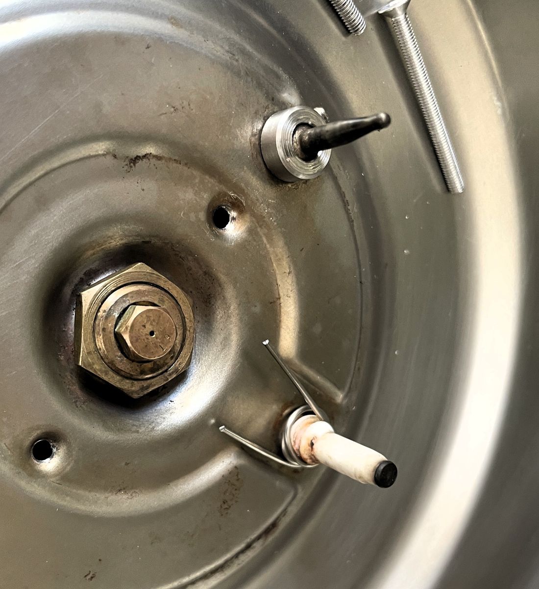

  • Danke Joachim für Deinen Tipp.
    Die Sicherungsringe hatte ich mir schon bestellt. Das Problem bei meinen V65 Ge
    ich komme nicht unter die Edelstahlwanne vom Kocher zum gegenhalten des Fühlers. Die Spühle wollte ich nicht ausbauen und so habe ich mir einen Si.Ring mit Madenschraube gebaut. Die Blechschrauben vom Flammendeckel wurden auch gleich durch Edelstahlschrauben ersetzt.
    Beim Piezozünder ist nur eine kleine Feder verbaut die dann wegrosten kann.
    Ich hoffe es hält.
    LG Walter. :/
  • ...den Draht hatte ich im Fundus - den Sicherungsring hat der Junior schnell auf der Drehbank gemacht.
    LG Walter. :)
