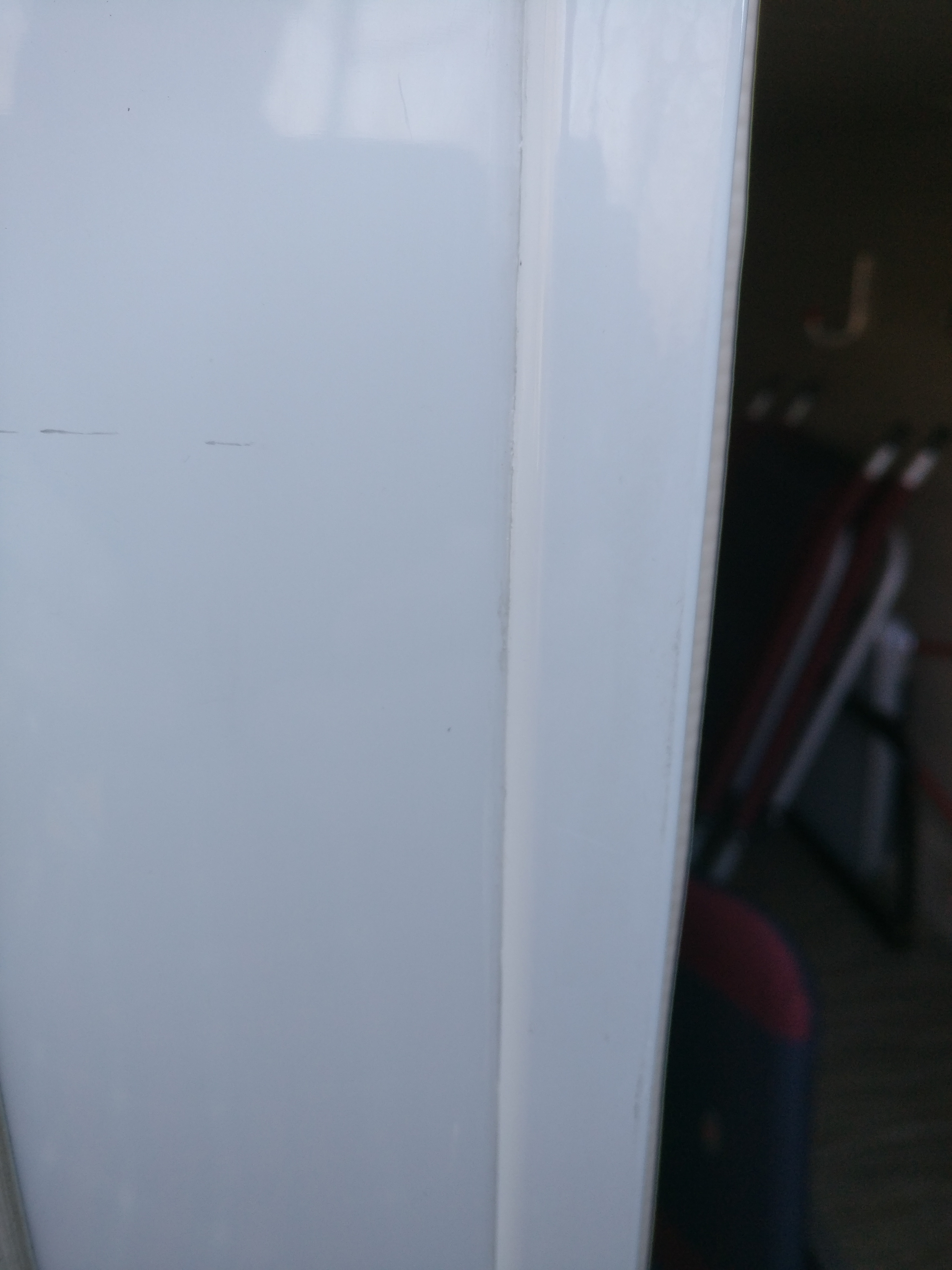

    Und du bist sicher, dass diese türdichtungen schuld sind?
    Könnte es nicht auch der Kantenschutz des türauschnittes sein, so war es wohl bei meiner hecktür der fall. Das Wasser lief an der Innenseite also unter der inneren Lippe des kantenschutzes ins Heck.
    Wurde komplett neu eingedichtet, jetzt scheint Ruhe zu sein. Es kann auch der Rahmen des türauschnittes sein, wenn er nicht richtig gedichtet wurde.

  • Hallo Thomas,
    super Hinweis! Vielen Dank! Bisher gehe ich tatsächlich vonnöten türgummi aus weil dies genau unten an der Tür recht stark beschädigt ist. Allerdings auch deshalb weil der besagte Kantenschutz sich dort vorwölbt. Ich werde das Thema gleich mit in Angriff nehmen (Kantenschutz). Magst fu mir noch sagen was Du mit „eingedichtet“ meinst? Hast Du es mit Silikon oder so abgezogen?

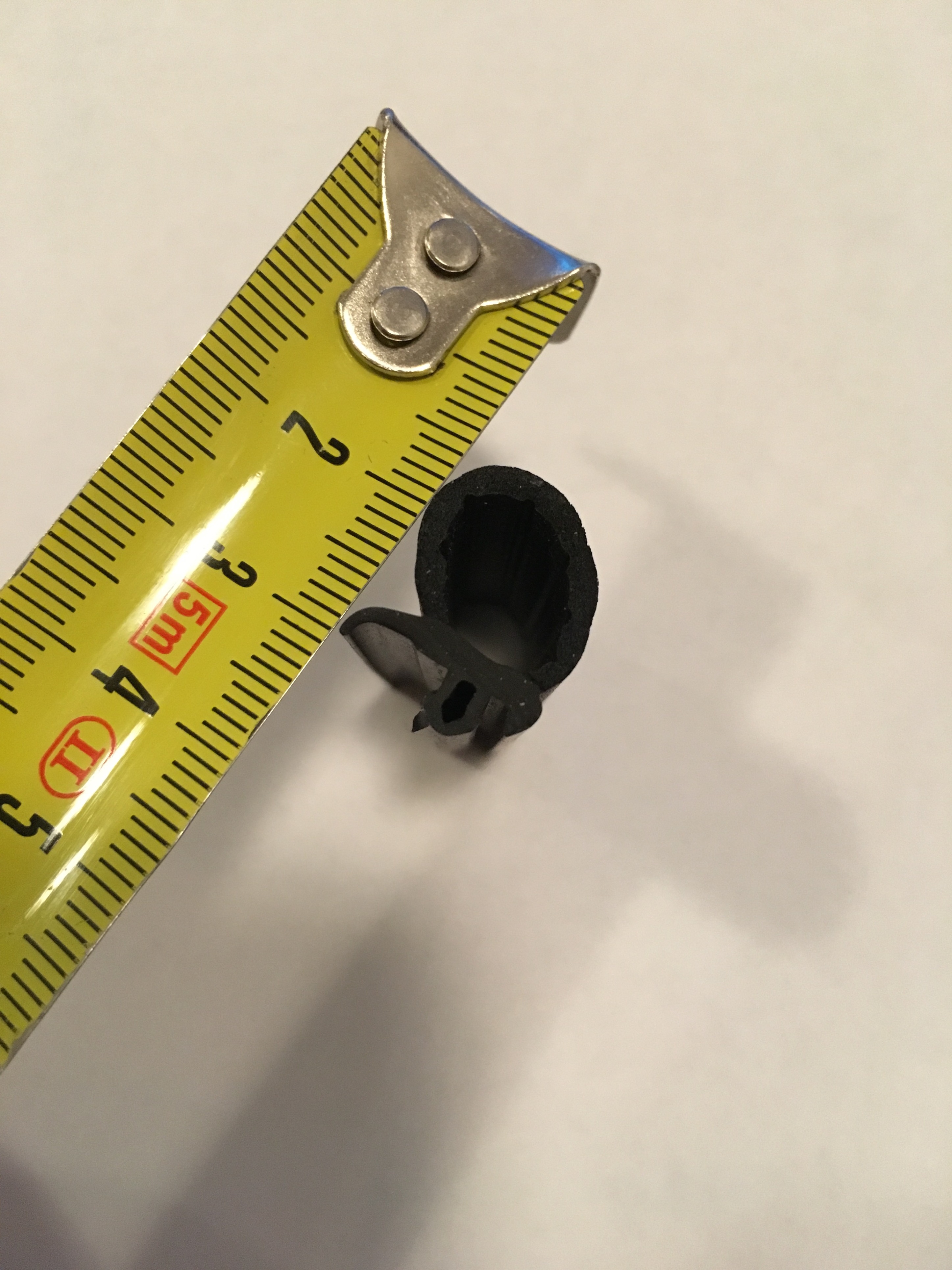

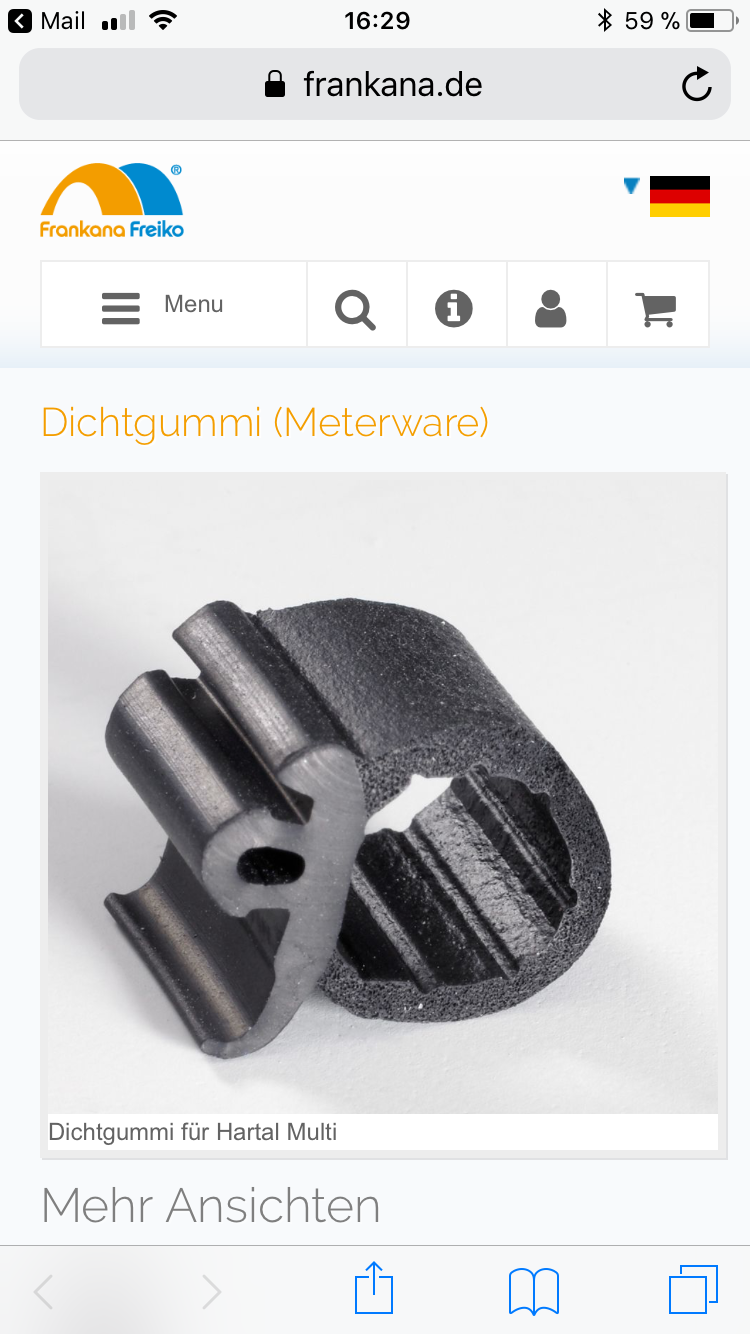

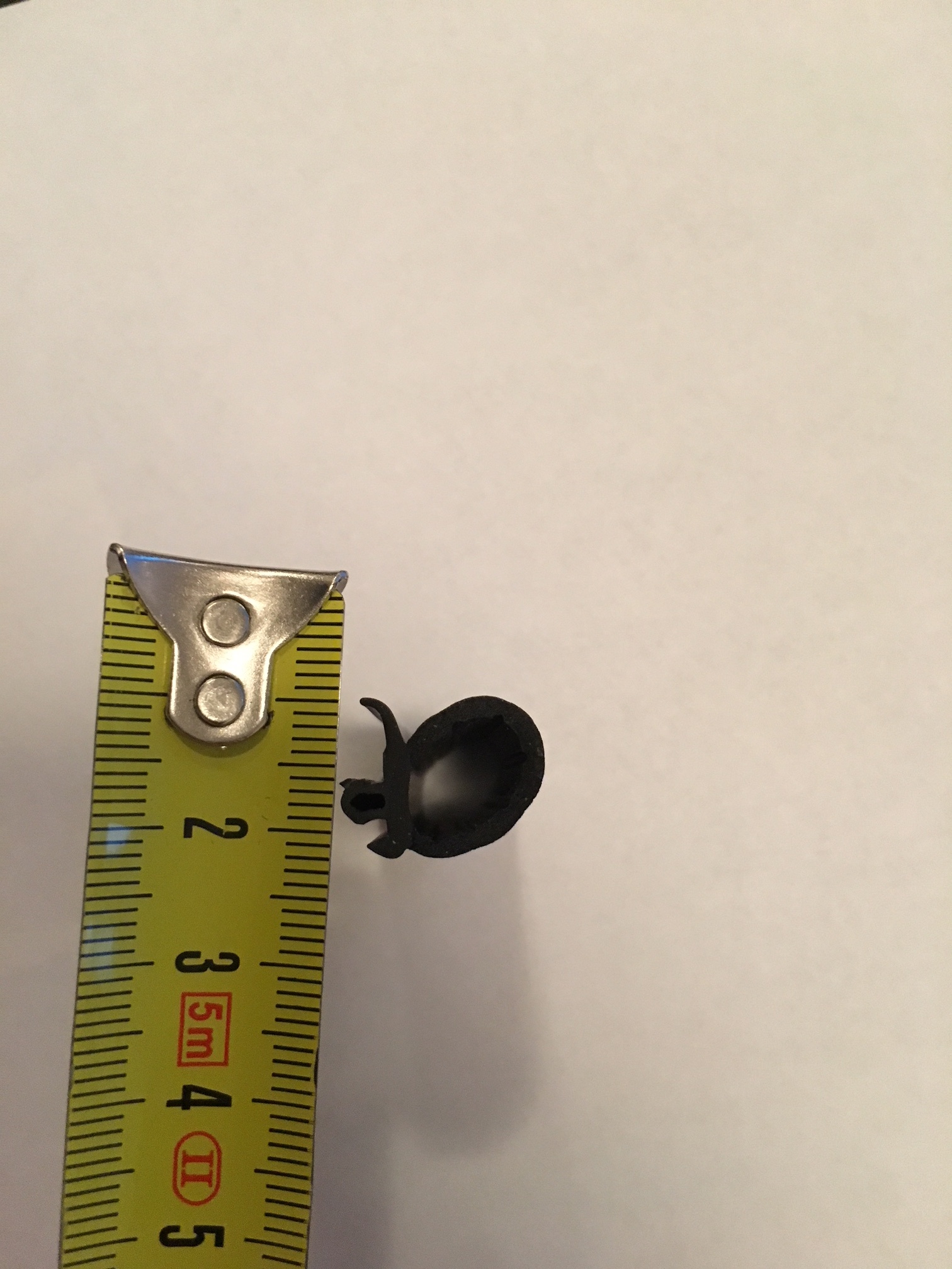

    Wegen der Türdichtung kann ich nun Erfolg vermelden und teile die Erfahrung gern. Also, von Hug-Technik und Doepper uns Happich kamen auch Absagen. Fündig geworden bin ich bei Frankana. Dort wird die Dichtung eigentlich als Dachlukendichtung geführt. Ist aber 1:1 dasselbe. Habe gleich 20 Meter bestellt und werde alle Klappen etc. neu machen.
    Hier der Link:
    https://www.frankana.de/de/dichtgummi-meterware-72161.html

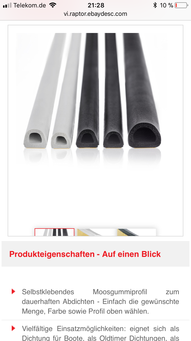

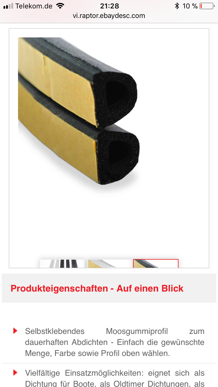

    Ohne diesen Erfolg hätte ich mich jetzt wohl für eine Klebevariante entschieden. Also eine Lösubg bei der die Dichtung aufgeklebt wird und kein Profil hat. Ich füge mal ein Bild bei.

  • Hallo Bastian,
    schön, dass deine Suche noch von Erfolg gekrönt war.
    Der Kantenschutz im Rahmen sowie dieser selbst sind mit der dunklen Dichmasse eingedichtet, eine Sorte von Dekalin. Kein Silikon verwenden, das ist auf Dauer nicht flexibel genug, um den Anforderungen eines WoMo standzuhalten.
    Bei mir wurde der Kantenschutz neu gemacht, und dieser hat in der Rille eine Raupe Dichtmittel. Damit kann sich kein Wasser, wenn dieses mal unten stehen sollte, nach innen ziehen.
    Der Rahmen ist normalerweise ebenfalls mit diesem Dichtmittle eingedichtet, das sollte eigentlich gut halten. Aber bei mir war es wohl nicht so, so dass nach drei Jahren sich Wasser zwischen Aufbauwand und Rahmen den Weg nach innen gesucht hat. Nach dem wiederholten Abdichten habe ich nun Ruhe.

    hier die kurze Rückmeldung, dass wolleflieger tatsächlich Recht hatte! Das Türgummi war zwar hin und wurde später auch vorsorglich getauscht (das Profil gab's bei frannkana). Um die Ursachen zu finden habe ich jedoch erstmal den Kantenschutz wie unten beschrieben neu eingedichtet. Dabei reichte es sogar nur die untere Seite einzudichten, also direkt die Einstiegskante. Vor dem Kantenschutz steht das Wasser bei Regen im Rahmen. Weil der Kantenschutz nicht- also wirklich gar nicht- eingedichtet war und zudem beide Enden des Kantenschutzes genau am Einstieg zusammentreffen, suchte sich das Wasser durch den Anstoss der beiden Kantenschutzenden seinen Weg nach drinnen.
