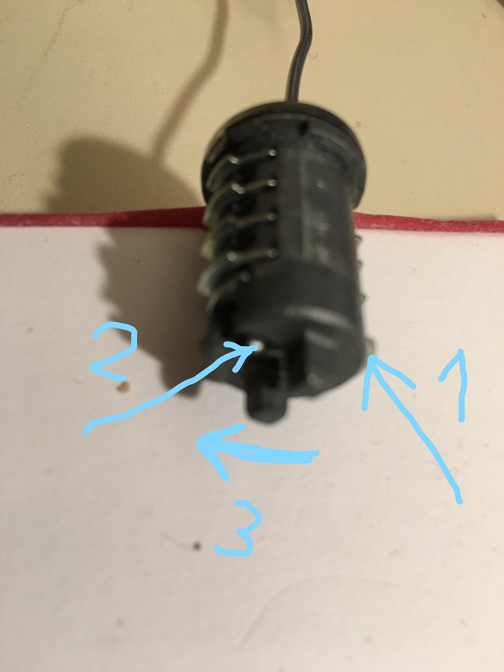

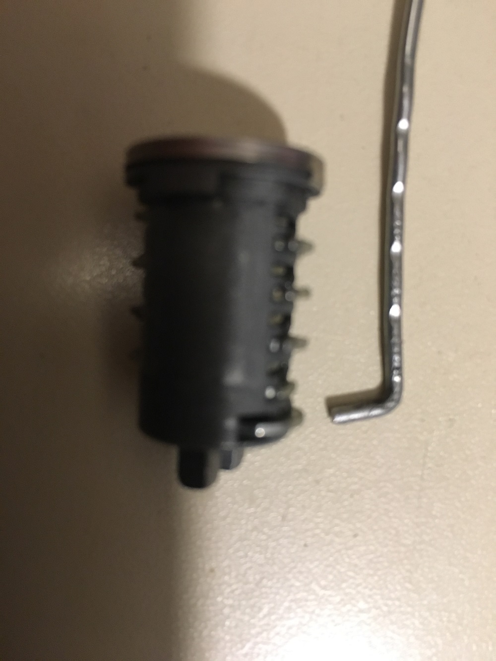

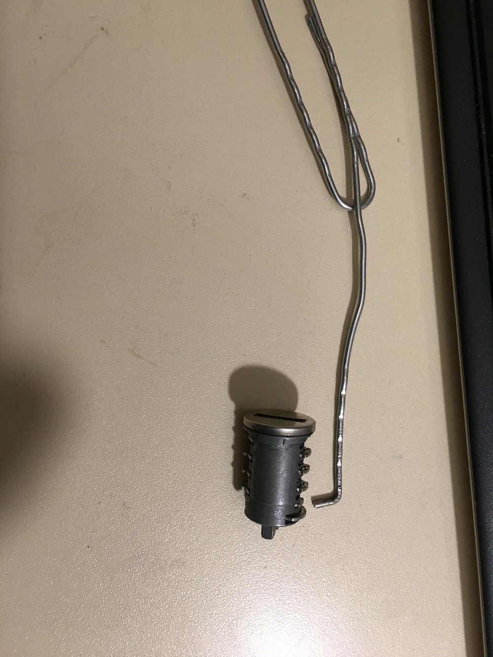

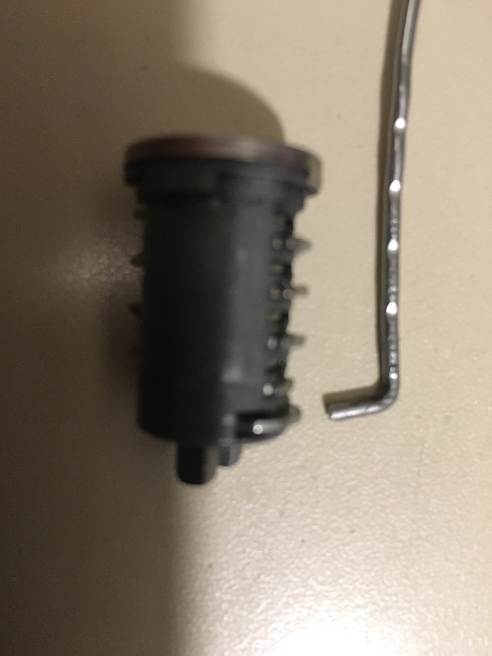

  • Hallo Manfred,
    anbei 3 Bilder
    im Bild mit den Pfeilen siehst du bei 1 den Verschluss, bei 2 die Büroklammer bzw den Haken der gegenüber vom Verschluss liegt bei 3 in diese Richtung musst du den Haken drücken damit sich der Verschluss zurückzieht, dann an der Büroklammer ziehen und den Zylinder herausziehen.
    Paul
