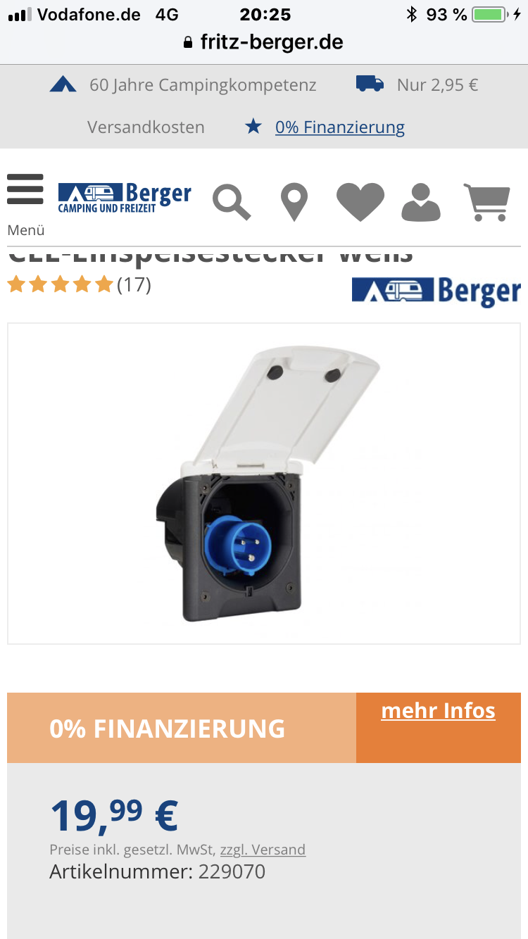

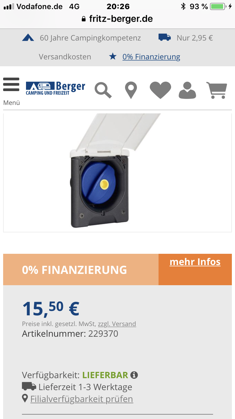

  • Hallo Franz, Georg, Bernhard,
    ich hab sie von Fritz Berger. Hab ich direkt vor der Haustür...
    Artikelnummer siehe unten.

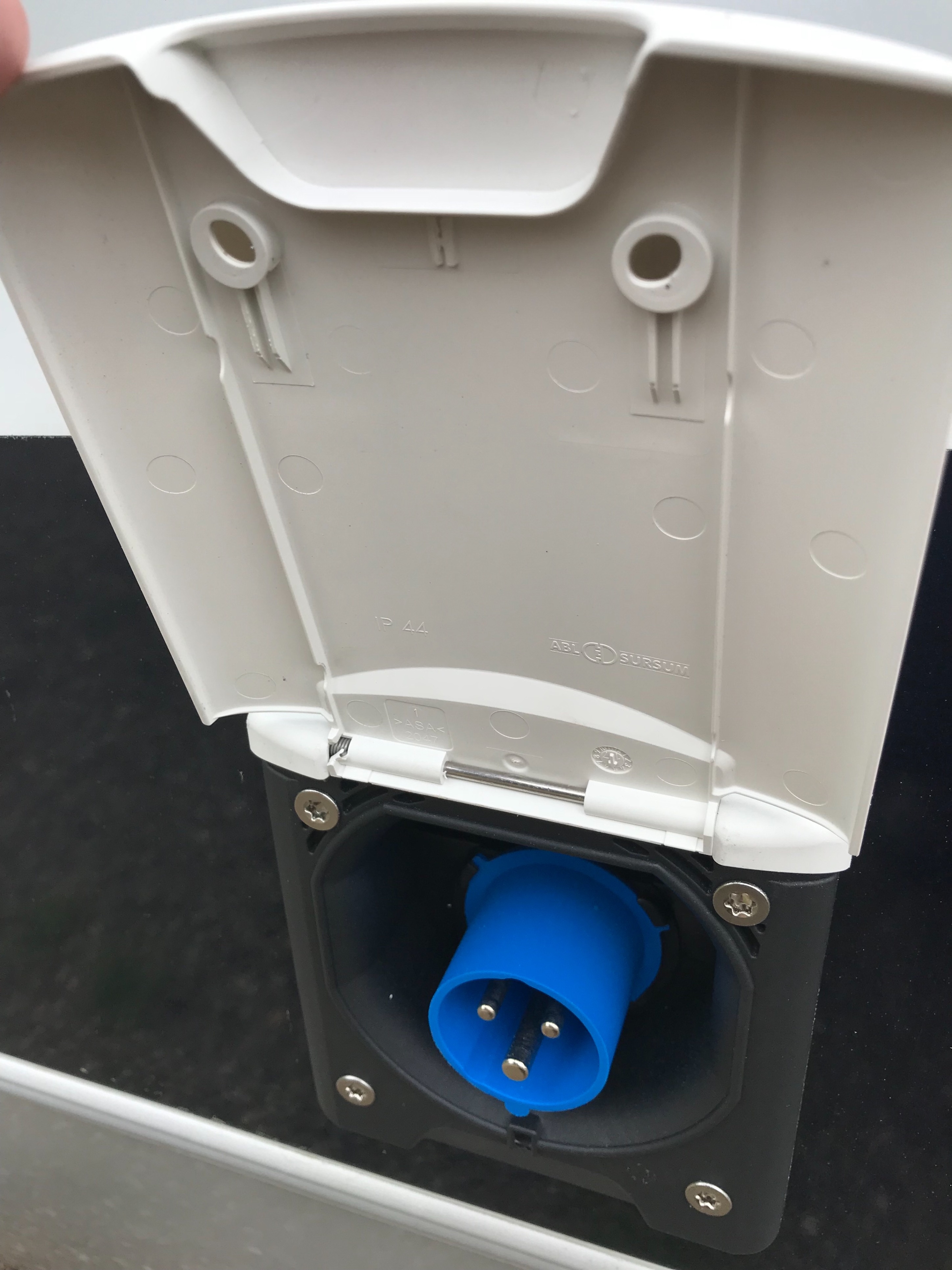

  • Hallo Ingrid & Bernhard,
    habe das bekannte Problem mit eingeklebten Scheibenmagneten
    für immer gelöst, ohne die Deckel zu tauschen. Muss noch Fotos
    machen oder wir sehen uns in Holzminden. Meldet euch !
    Michael

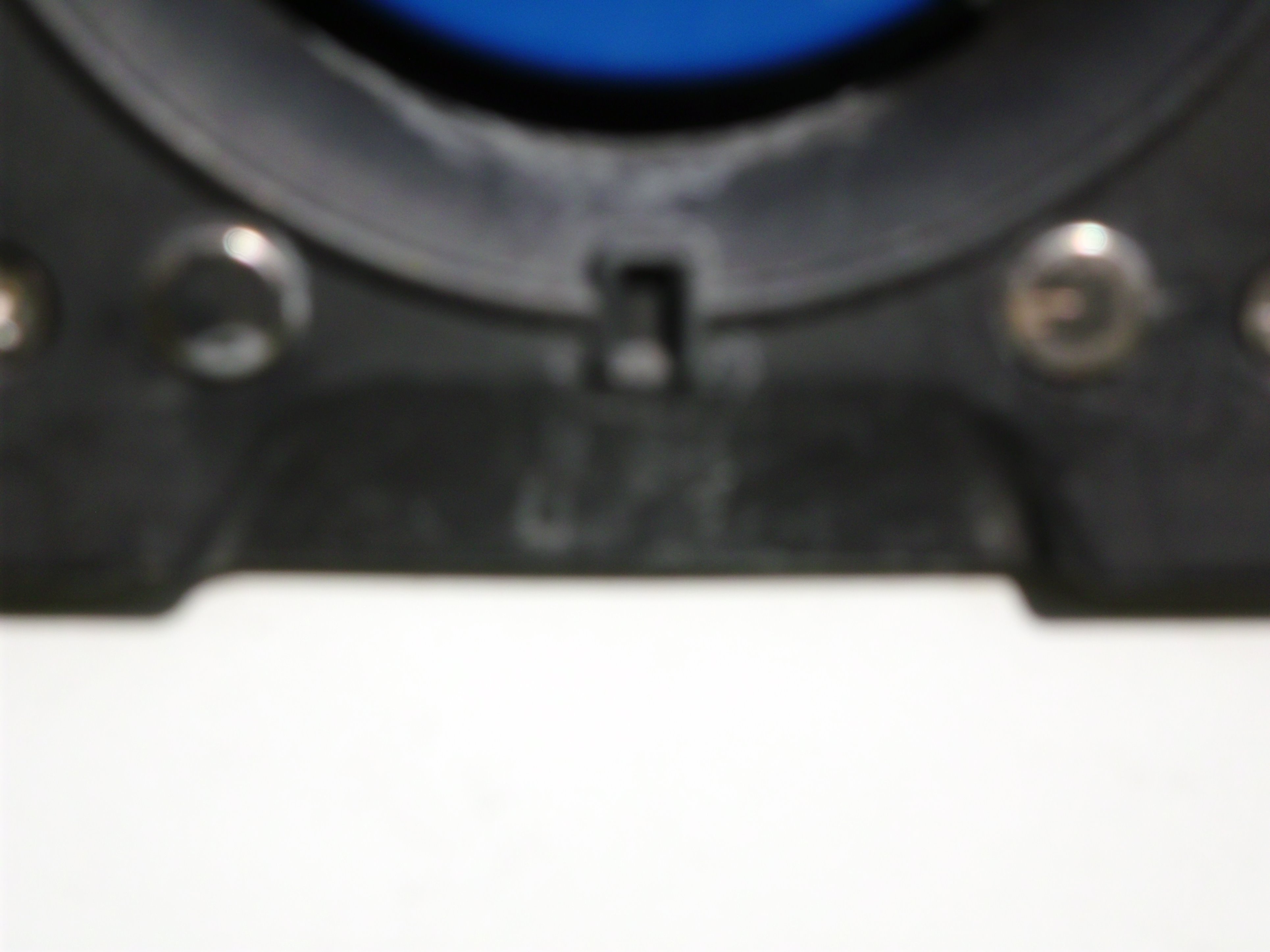

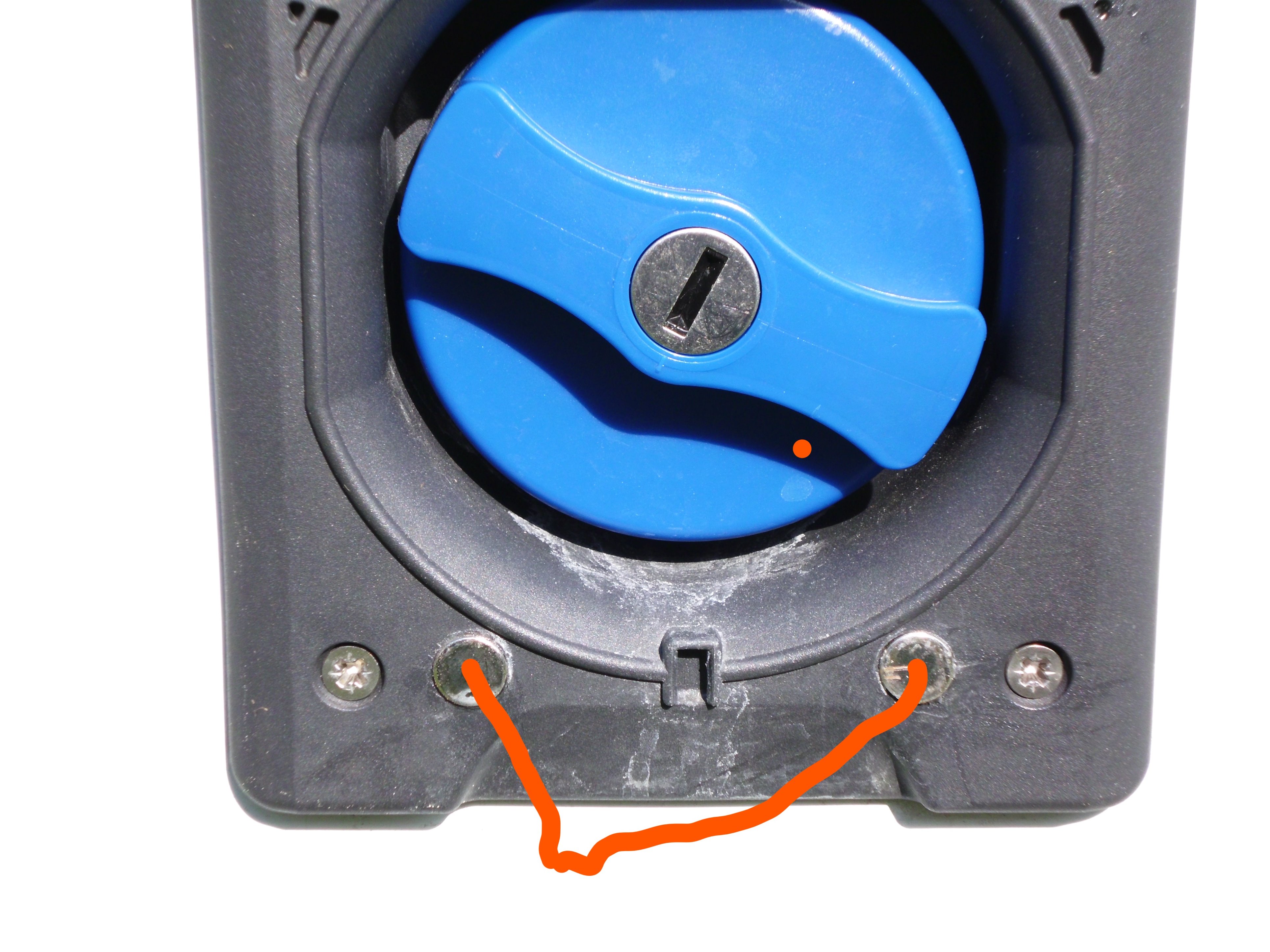

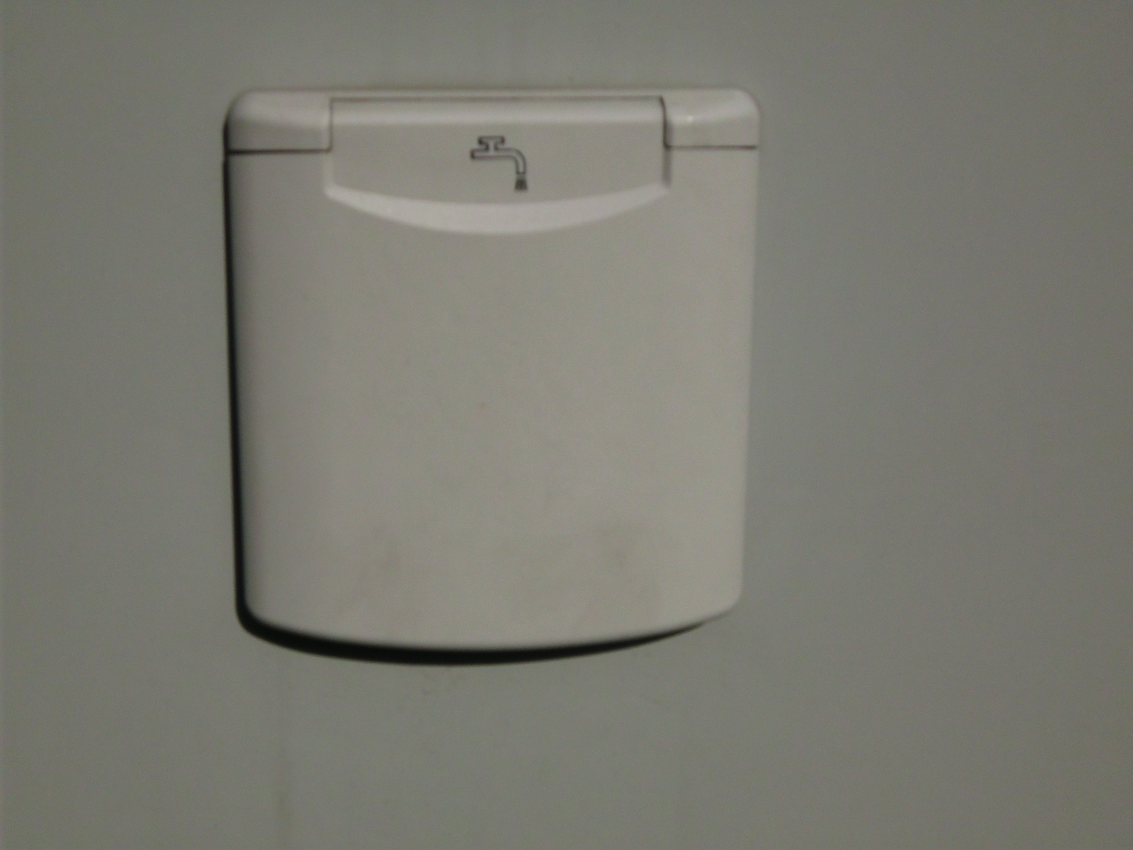

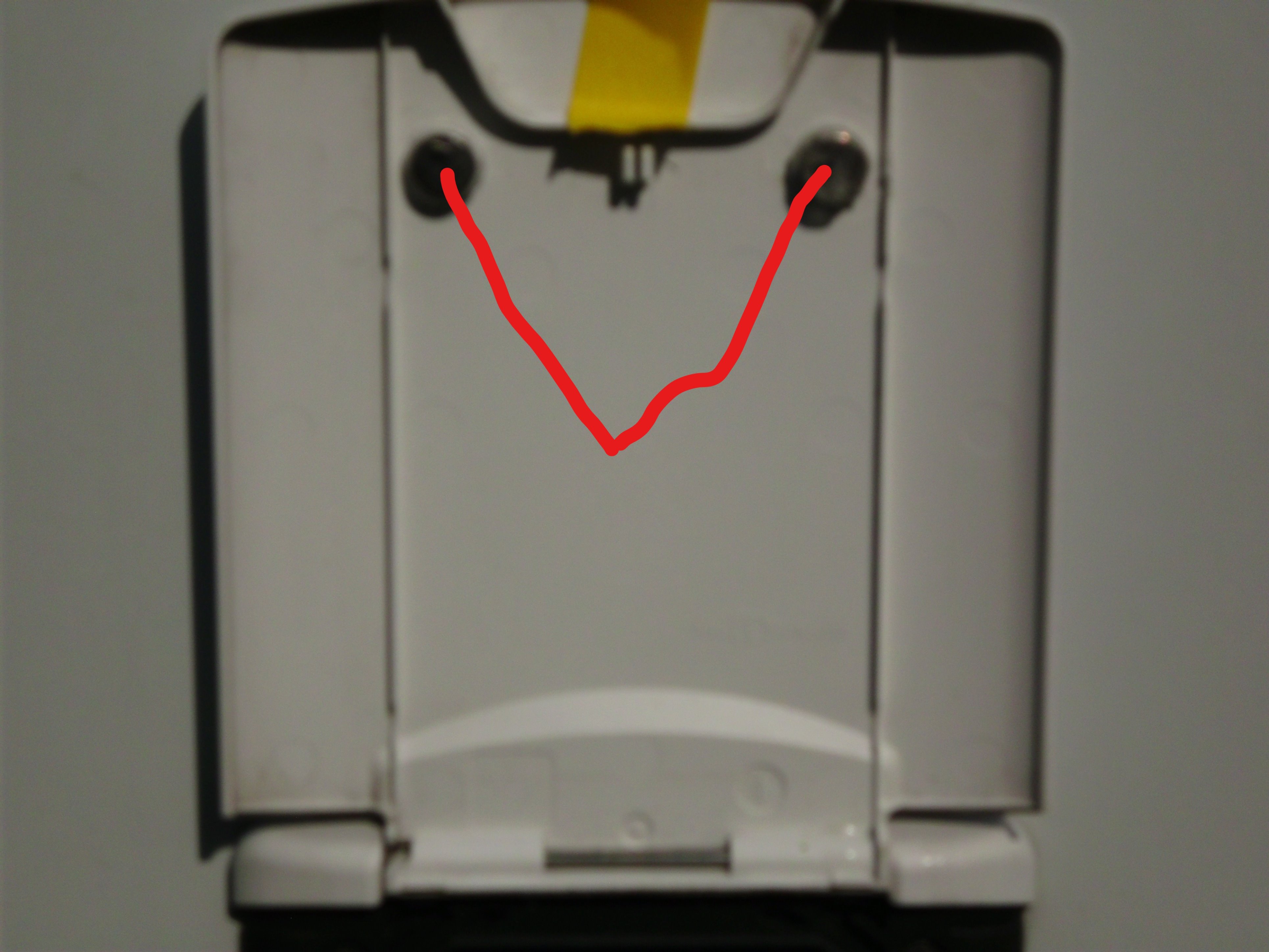

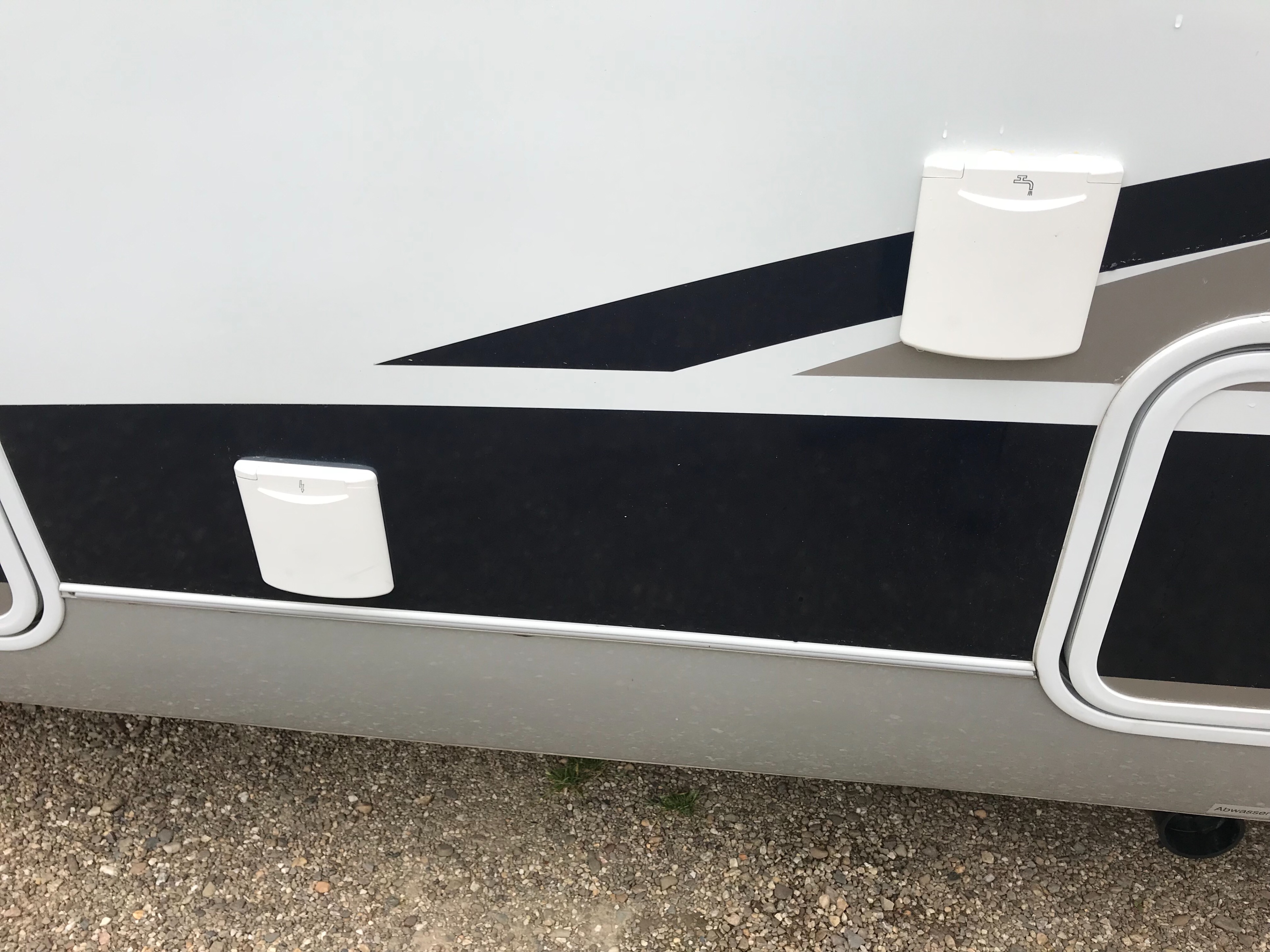

  • Hallo Bernd,
    anbei ein paar Fotos. Einsatz von Scheibenmagneten mit 10mm Durchmesser. Folge den roten Linien. Magneten werden mit Sekundenkleber
    befestigt. Es funktioniert für Wasser-u. Elektroklappe. Unter http://www.magnet-shop.net findest Du Alles !
    Michael
  • Hallo Michael,
    danke für den Tip!! Die Auswahl ist ja riesig in dem Shop. 10 mm Durchmesser, welche Dicke hast du verwendet? Die gibt es ja in den verschiedensten Stärken.
    Gruss
    Bernd
  • Hi Bernd,
    für den Deckel nimmst Du 10x2mm und für den Rahmen ( es müssen
    Löcher gebohrt werden ! ) 10x5mm.
    Michael
  • Hallo Michael
    Danke für die Bilder ! Super Sache .
    Das probier ich auf jeden Fall.
    Schöne Grüße
    Bernhard
  • Moin Michael,
    klasse beschrieben und danke für die Fotos.
    Bernd
