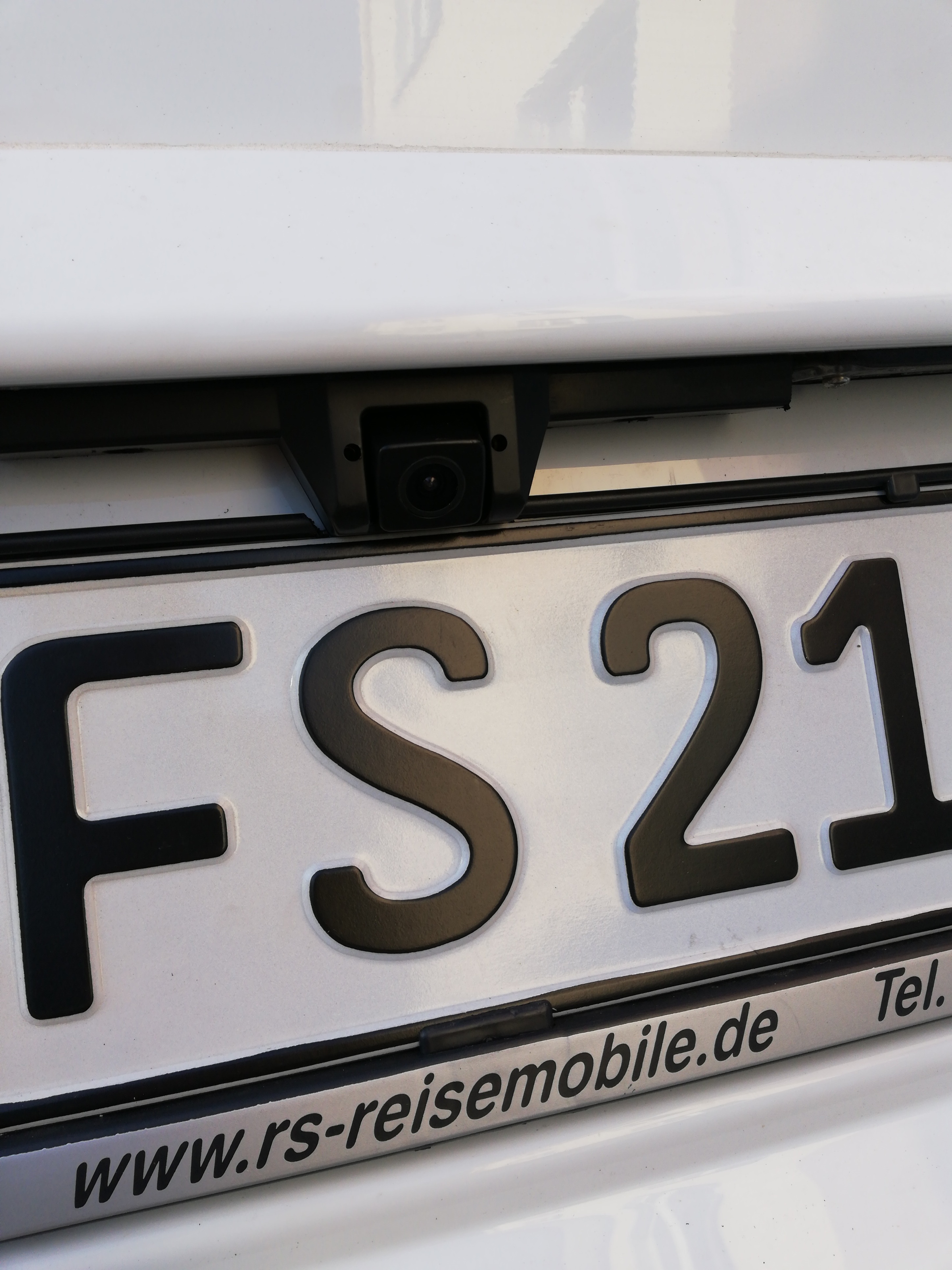

  • Moin Dirk.
    Hab zwar weder Ahnung noch Erfahrung, aber eine Anregung.
    Ich hab im WWW mal Bremsleuchten mit integrierter Kamera gesehen.
    Evtl. kannst Du mit so einer auf vorhanden Öffnungen zugreifen. Die originalen werden Da auch schon per Kabel versorgt.
    Oder Du weichst Nach unten aus mit einer Cam im Kennzeichenhalter.

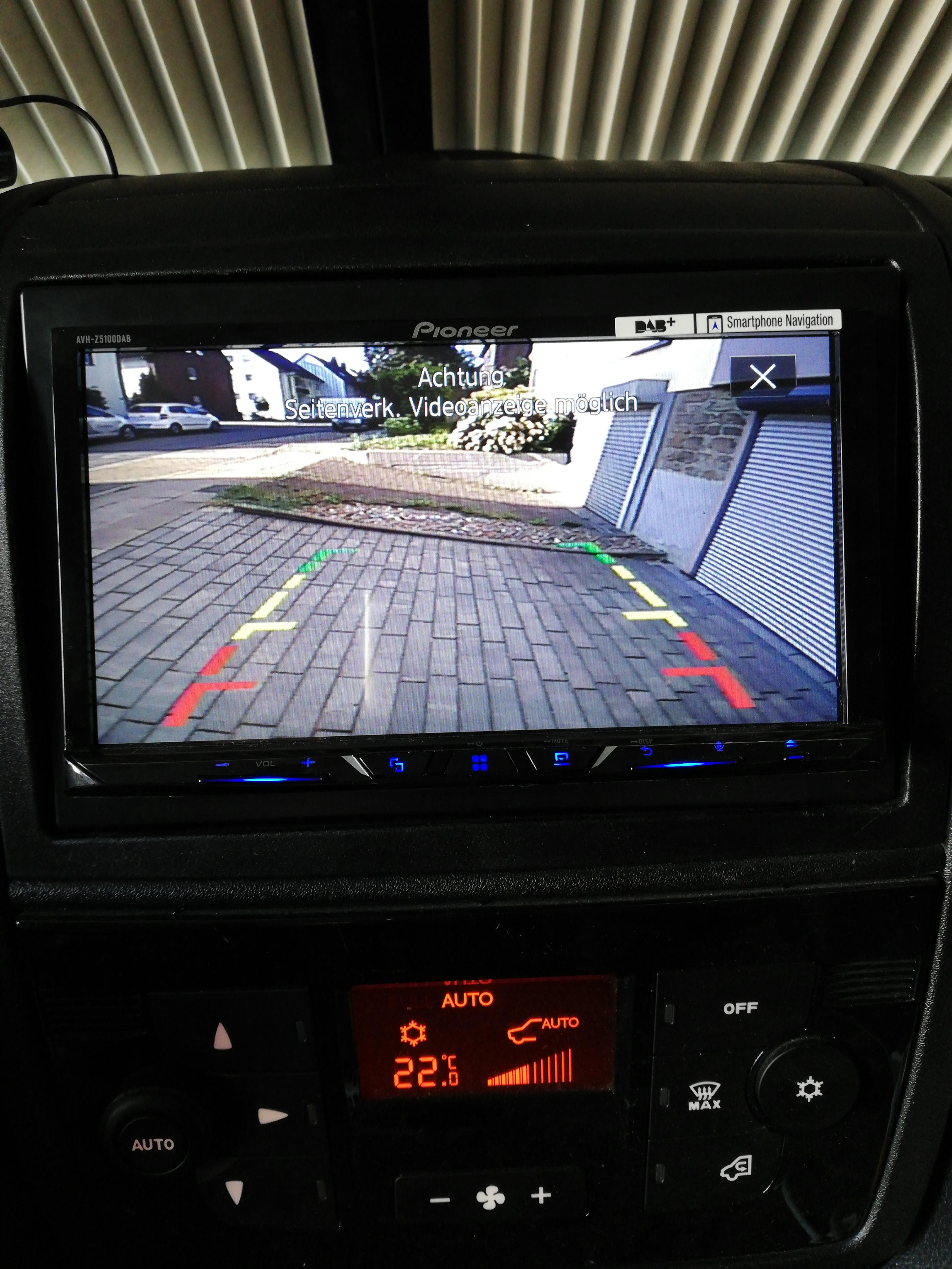

  • Moin Dirk,
    in meinen damaligen Siesta von 2007 war hinten Luft.
    :laugh: :laugh: :laugh: Was sollte da auch anders sein? Bei uns ist nicht nur hinten Luft, sondern im ganzen Auto, und in den Reifen, und rundherum....
    Die oberen Kantenabdeckungen sind meistens als GfK Formteil ausgeführt. Sowohl an unserem alten, als auch neuen Womo kam man hier relativ einfach durch den Schrank dran. Habe eine Öffnung in die Verkleidung geschnitten und hatte dadurch einen Zugang bis zur äußeren Rückwand.
    Kenne jetzt den inneren Heckaufbau vom Siesta A55 nicht, aber es sollte ähnlich funktionieren.
    Die Kabel kann man am besten durch die Schränke ziehen.
