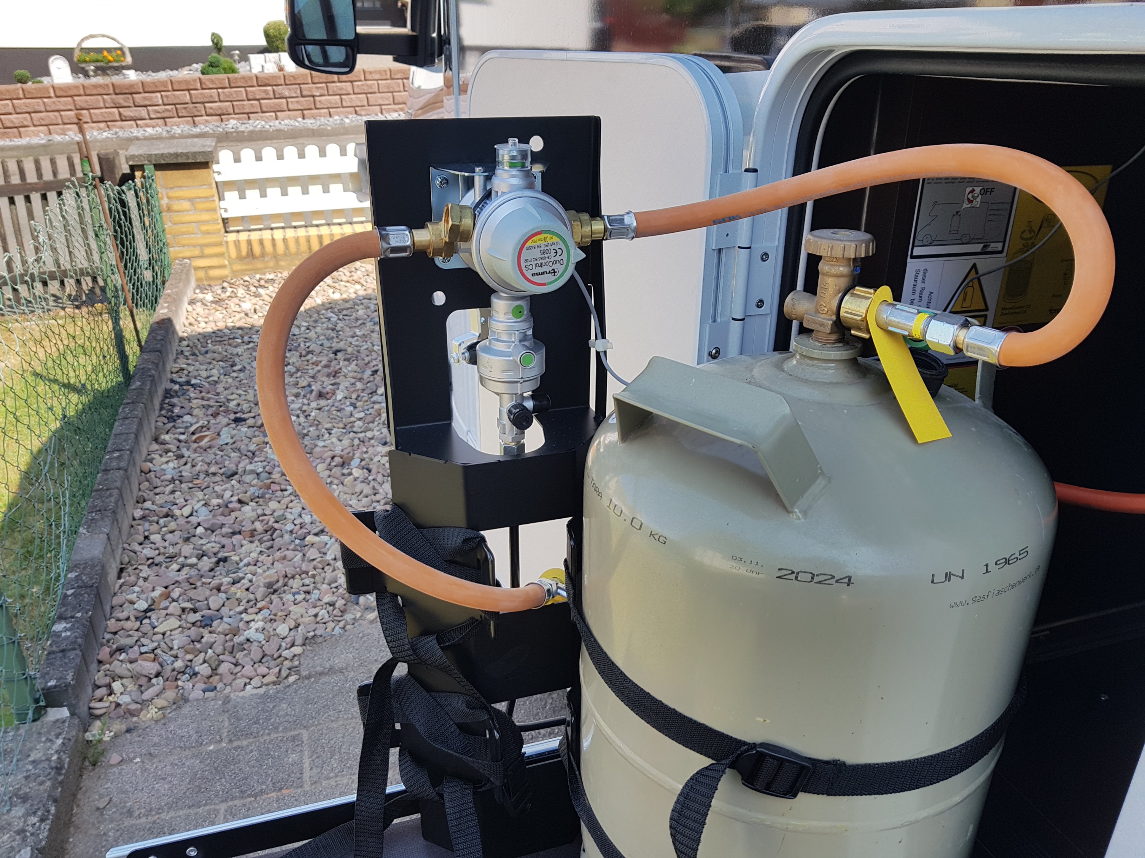

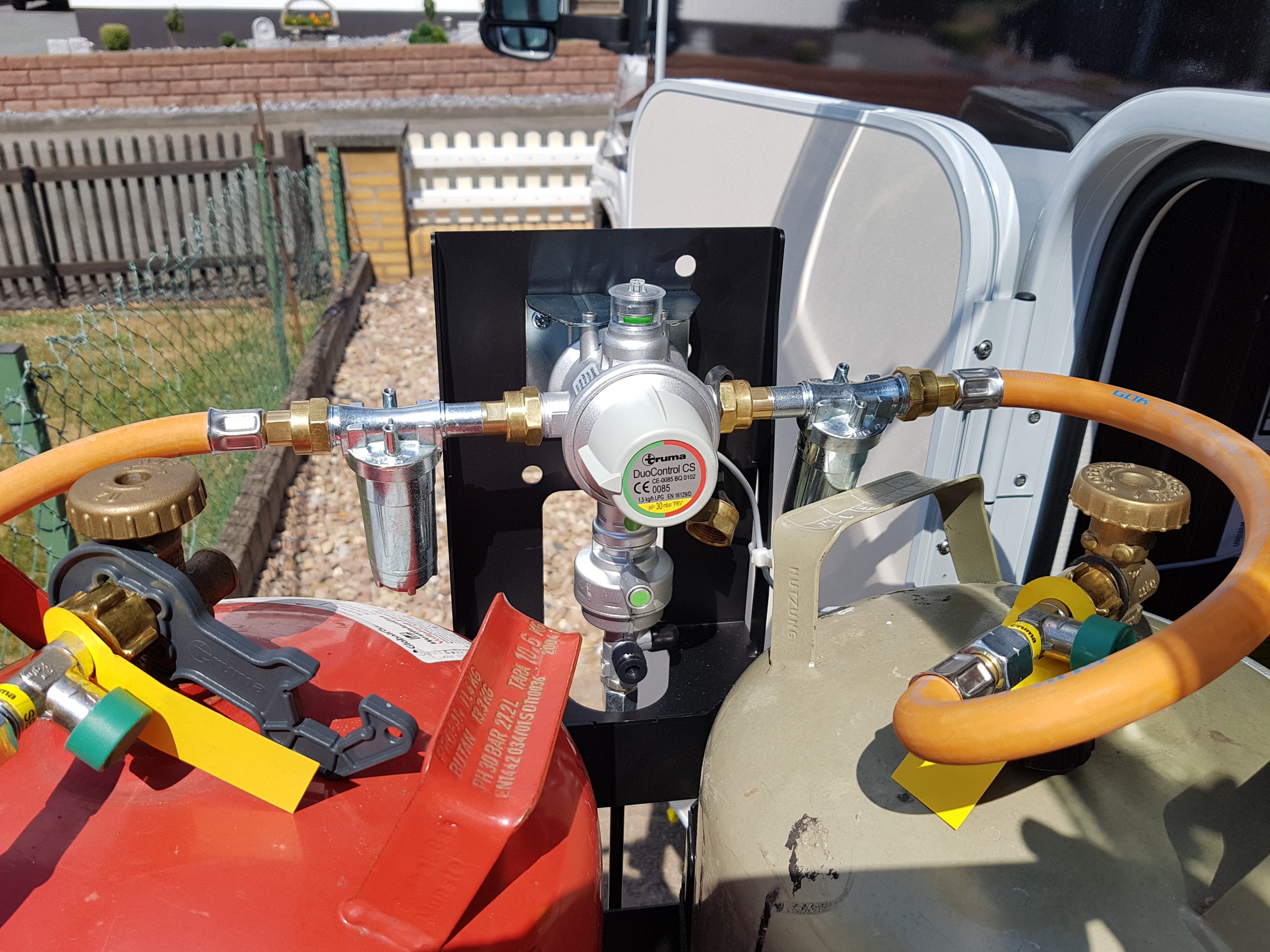

    Die zweite Sache betrifft den Gaskasten. Habe zwei 11Kg-Flaschen, mit Duo-Control und 2 Filtern dran. Beim Öffnen des Kastens kann man leichten Gasgeruch wahrnehmen. Habe schon alle Verbindungen abgeschraubt und handfest, bzw. mit dem beiliegenden Kunststoffschlüssel wieder angezogen. Dichtungen sind alle drin. Ein leichter Gasgeruch bleibt aber. Habt ihr das auch?

    Solltest Du zufällig mit einem Fotoapperat vor Deinem geöffneten Gaskasten stehen würde mich Intressieren wie Hobby das mit dem Duo Control und den Filtern gelöst hat.

  • Hallo Lars,
    wenn ich mir die Fotos anschaue glaube ich zu erkennen, dass die DuoControl tiefer als due Flaschenventile liegt.
    Ist das so bei der Gasprüfung abgenommen worden?
    Normalerweise müsste die so eingebaut sein, dass die Schläuche zwischen beiden Ventilen eine Steigung darstellen.
    Soweit ich weiß soll damit verhindert werden, dass verflüssigtes Gas in die DuoControl läuft.
    Bin mir aber nicht zu 100% sicher...

    Die Hochdruckschläuche müssen im permanenten Gefälle zum Flaschenventil verlaufen. Die Montage oberhalb der Flaschenventile erschwert das Eindringen von Gas in Flüssigphase in die Gasdruck-Regelanlage, vor allem während der Fahrt.
    Sieht aber so aus, als ob da bei Lars eine geringe Steigung vorhanden ist. Bei den 11 Kg Flaschen Bauartbedingt nicht anders möglich.

  • So wie es auf den Fotos abgebildet ist, habe ich die Konstruktion beim Händler in Empfang genommen und wurde auch so abgenommen, mit Ausnahme der Filter. Die Ventile liegen etwas tiefer als die Duo.
    Habe gestern auf nem CP mal 2 erfahrene Wohnmobilisten dran schnüffeln lassen......für´n 5er......:lol: .....
    Musste ich aber wieder zurückgeben. Die meinten, das wäre mehr Gummigeruch und kein Gas.....
    Ich finde, der Geruch ist auch irgenwie weniger geworden.....vielleicht dünsten die neuen Schläuche ja tatsächlich so extrem aus......
