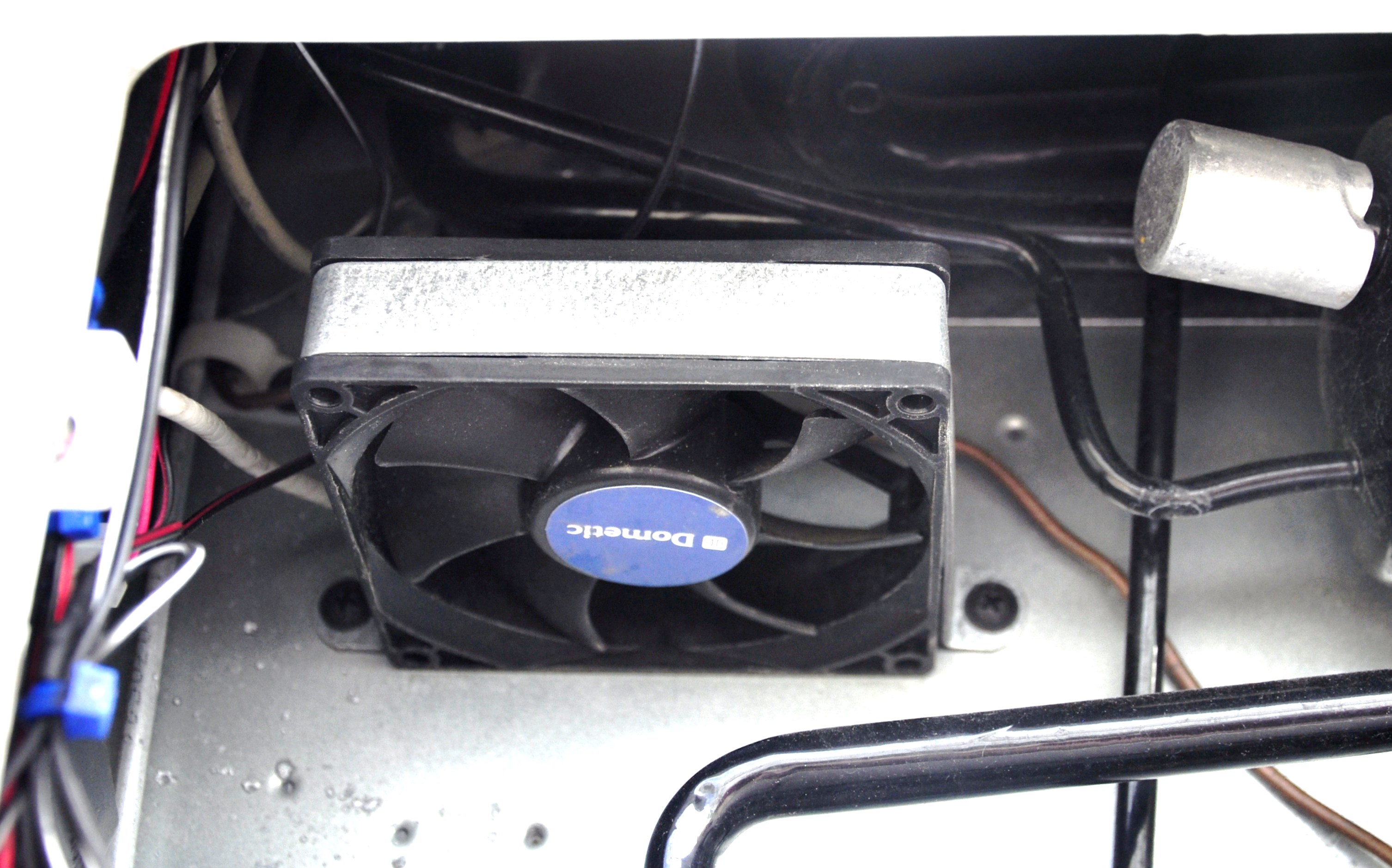

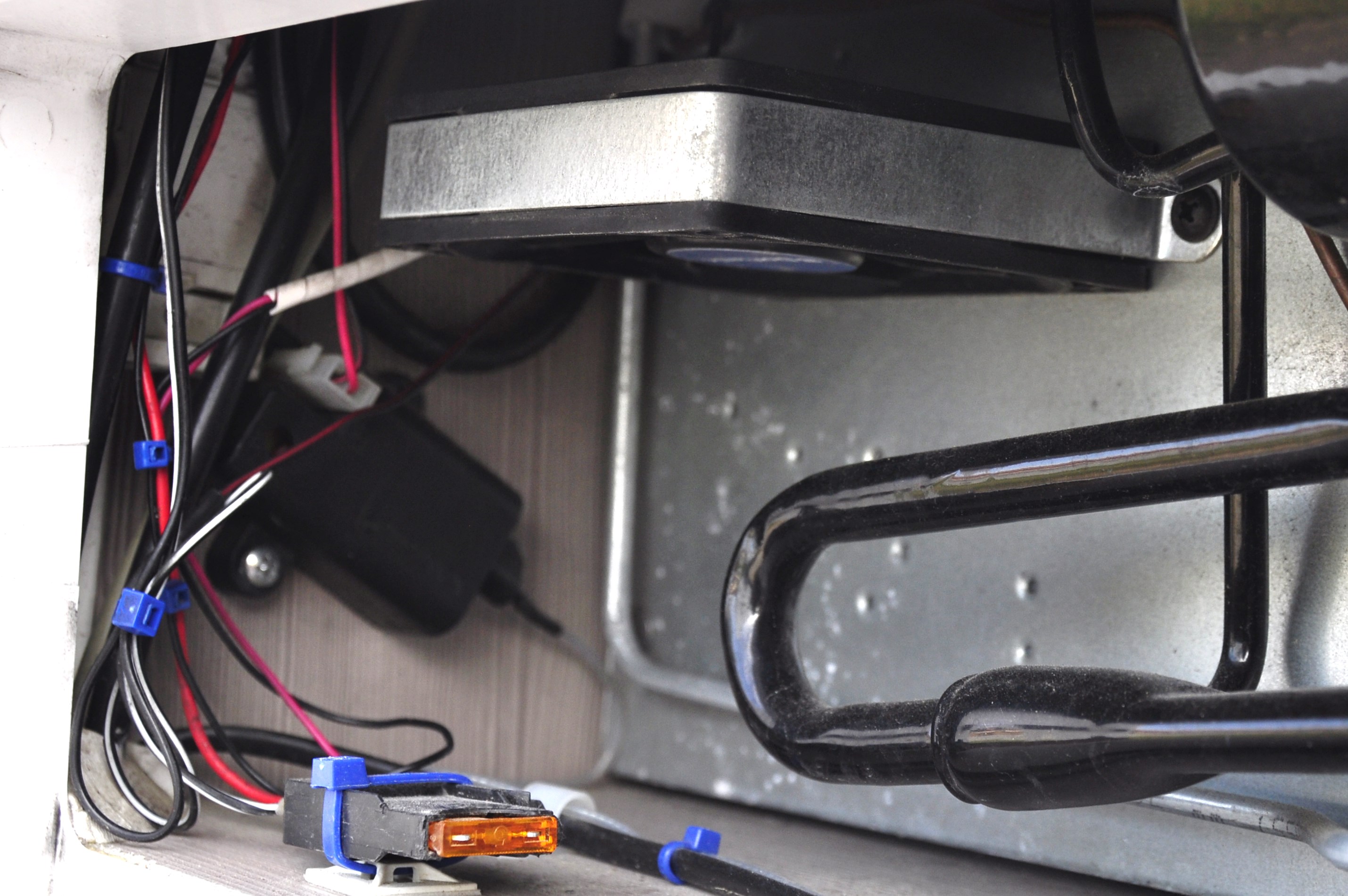

  • Ja, habe ich gemacht und zwar Innen und Außen. Außen zum abführen der warmen Luft über ein " Thermostat " geschalten, Innen zum Kaltluft verteilen am GefrierblocK ( Alurippen )
    Wenn ich wieder am WoMo bin mach ich ein paar Bilder.
    Ich habe alles auf Dauer Plus gelegt mit einer Si.dazwischen.
    Ich glaube da ist auf der L. Seite hinter dem Lüftungsgitter ( Unten ) ein Stecker mit Roten Kabel - den habe ich genommen und alles funktiomiert bestens.
    LG Walater.
    LG Walter.

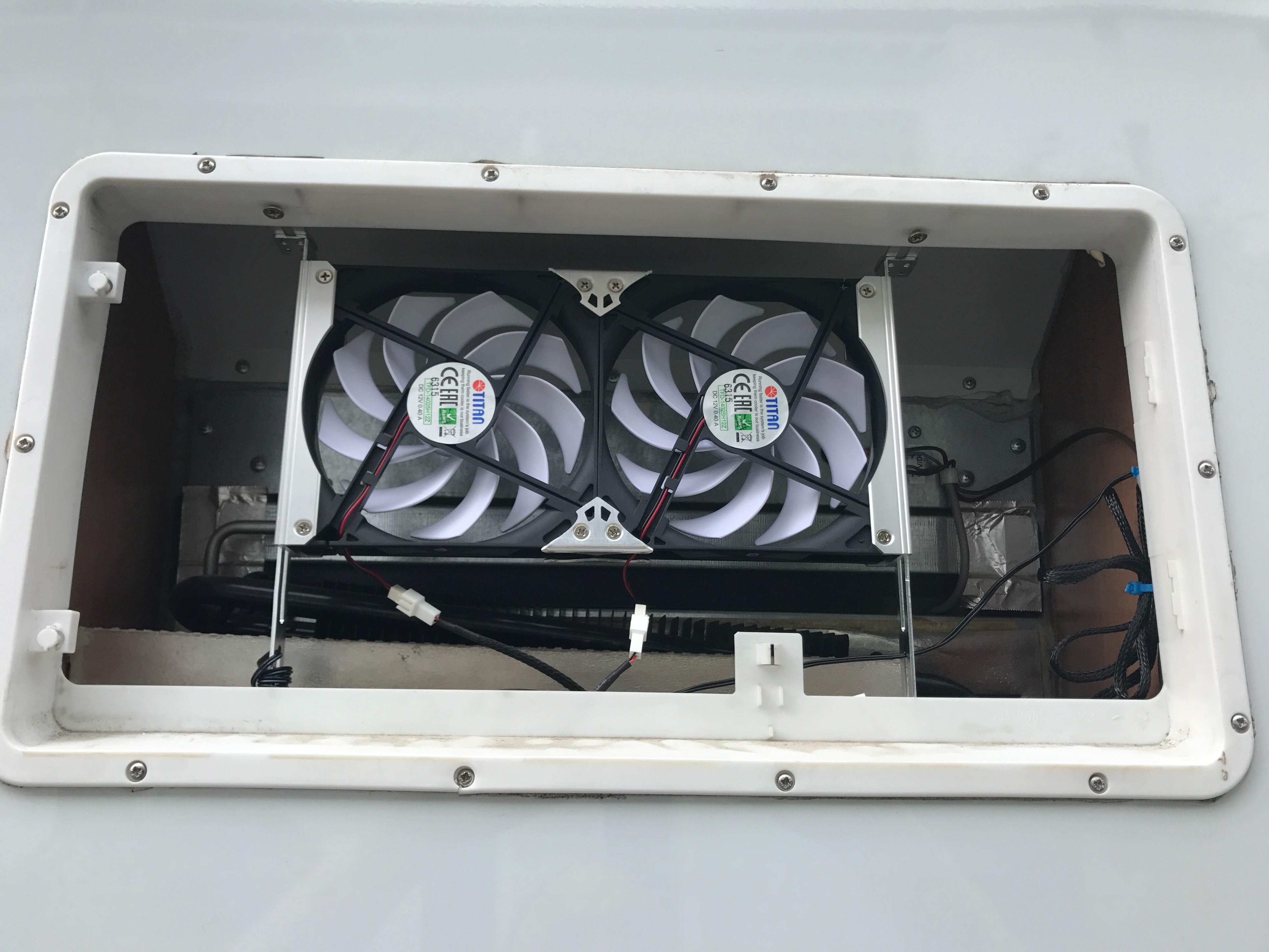

    Ich habe hier ein dünnes Alublech passend geschnitten und eingesetzt. Hinter das obere Gitter einen Doppellüfter gesetzt.
    Einmal im Jahr wird jeglicher Staub und sonstige Ablagerungen von dem Wärmetauscher entfernt.
    Bei den hohen Temperaturen (30-34’) der letzten 14 Tage hier in Südfrankreich, ist die Temperatur im Kühlschrank nie über 8‘ gestiegen. Das Gefrierfach arbeitet perfekt.

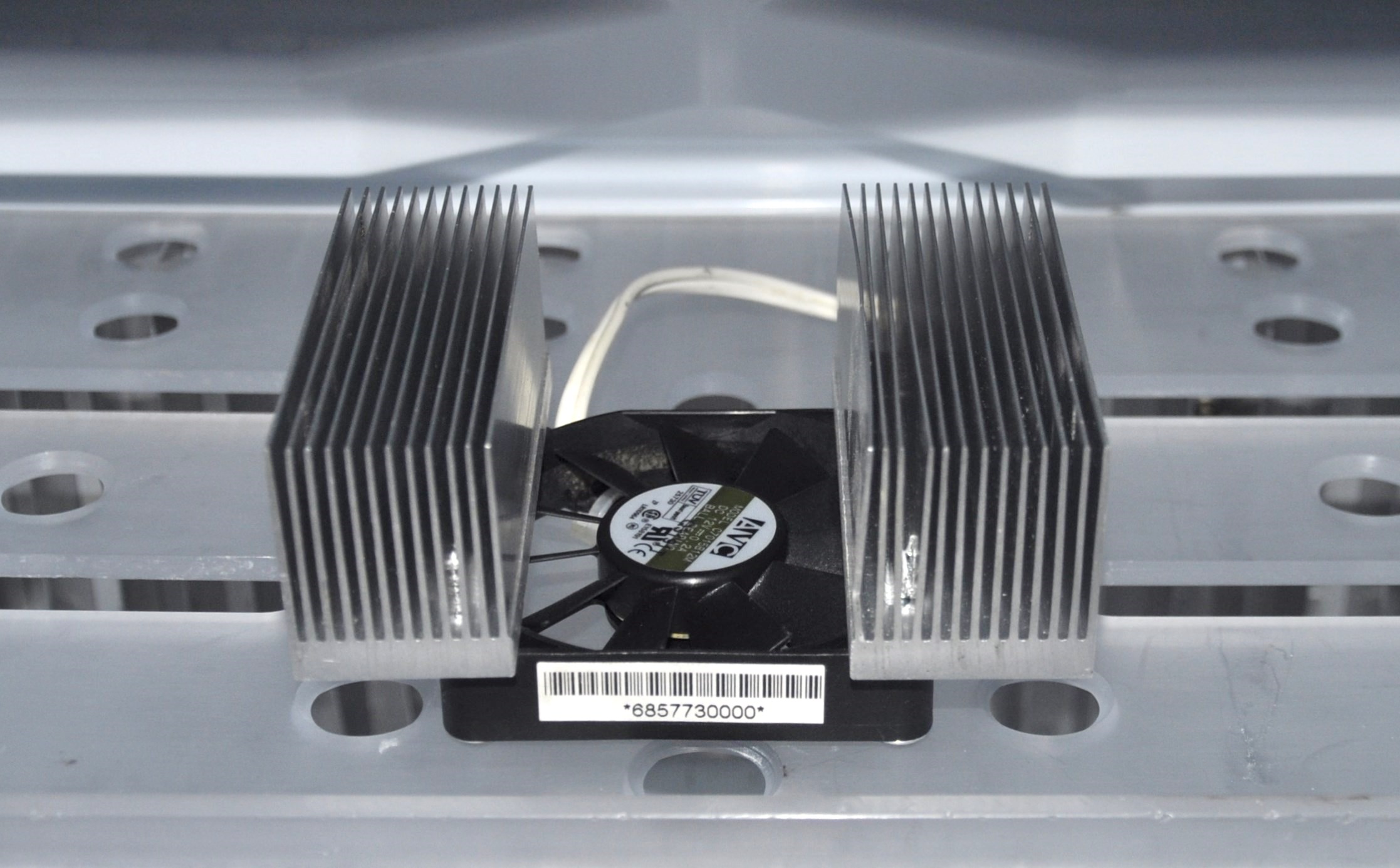

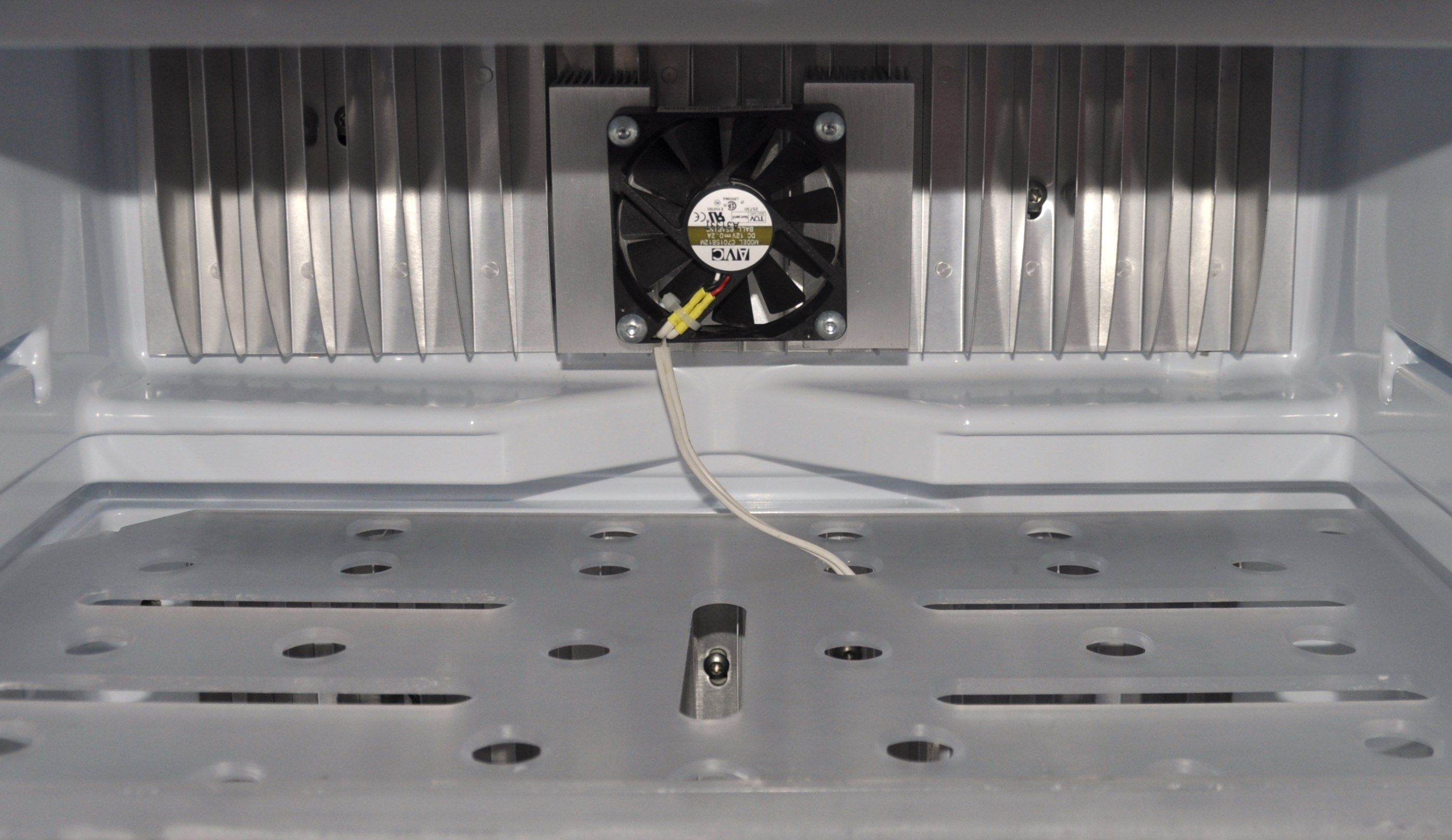

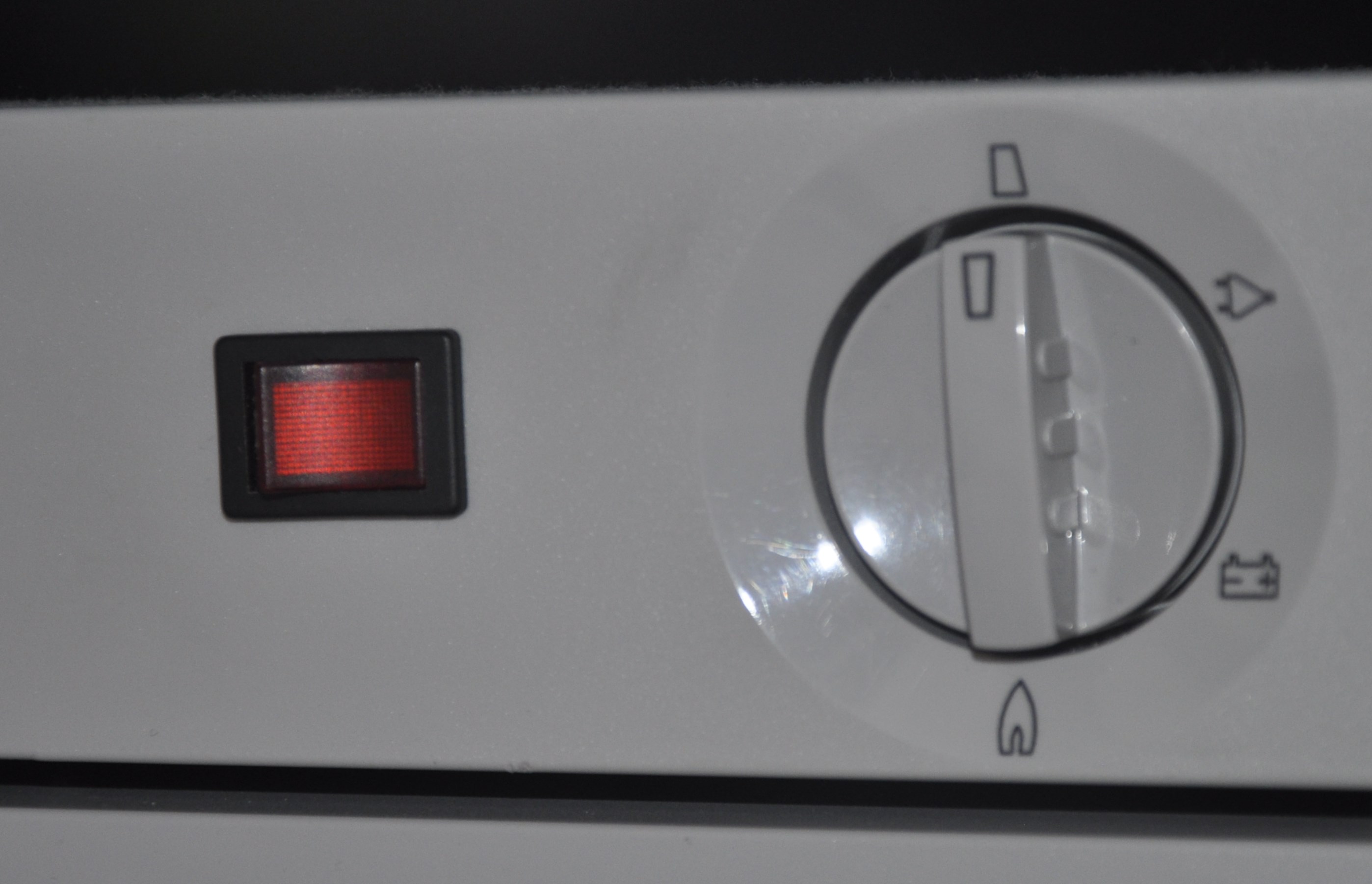

  • Ich hoffe Du kannst mit den Bildern was anfangen. Der Lüfter im Kühlschrank verteilt die Kalte Luft vom Gefrierfach wo sich ja immer Eis bildet in den ganzen Raum des Kühlschrankes. Das geht natürlich nur wenn man das Gefriefach nicht benützt. Denn Tipp hatte ich aus einer der WoMo Zeitungen und es funktioniert Super.Den schalter für den Lüfter ( vom PC ) habe ich in die Blende gesetzt.

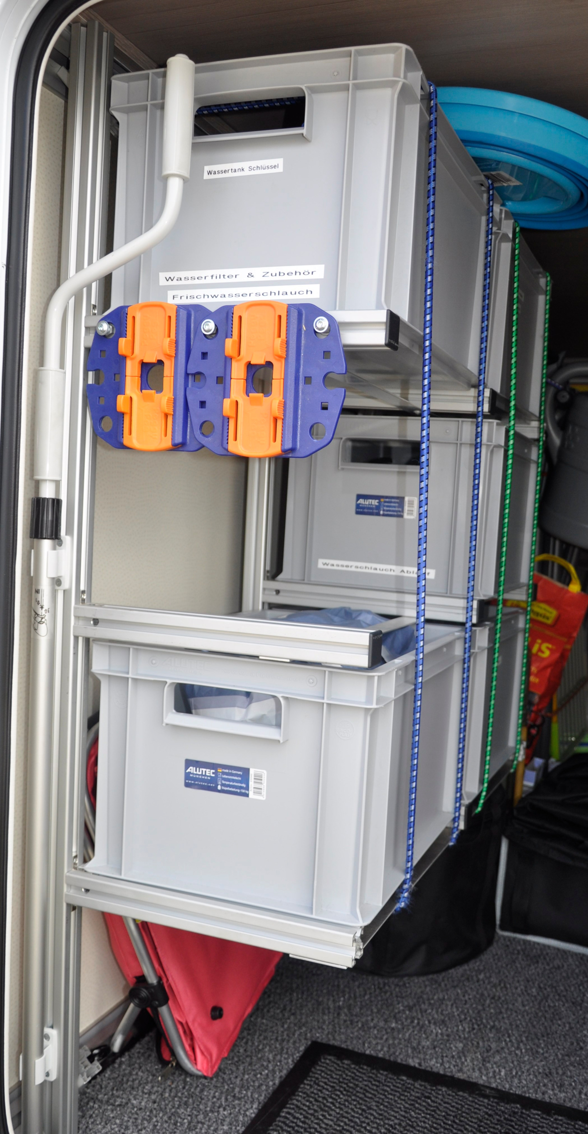

    In Der Garage habe ich mir aus Boschprofielen ein Regal gebaut damit ich nicht immer alles rauskramen muß bei der täglichen Suche - Die Boxen sind aus dem Baumarkt.
    LG Walter.

    Den Einbau des Lüfters im unteren Bereich und in der gezeigten Lage halte ich persönlich für falsch.
    Wichtig ist ein vernünftiger Abzug oben. Denn da entsteht die Stauwärme.
    Ein Doppellüfter saugt die Wärme heraus und sorgt durch den entstehenden Luftstrom logischerweise für entsprechende Zuführung von unten.

  • Ich habe auch einen V65 GE vielleicht haben die bei Hobby die Kabel ander verlegt ? Bau mal vorne die Abdeckplatte vom Kühlschrank, ab da sind unter dem Kühlschrank auch etliche Kabel. Mit einem Multimeter kannst Du dann mal messen wo Du dauer Plus hast.
    Da ich Keine Eiswürfel brauche und lieber ein kühles Bier trinke brauche ich das Gefrierfach nicht.
    Der Lüfter funktionier in der Einbaulage sehr gut, ich hatte noch nie Probleme mit zu wenig Külleistung ( auch nicht diesen Sommer )

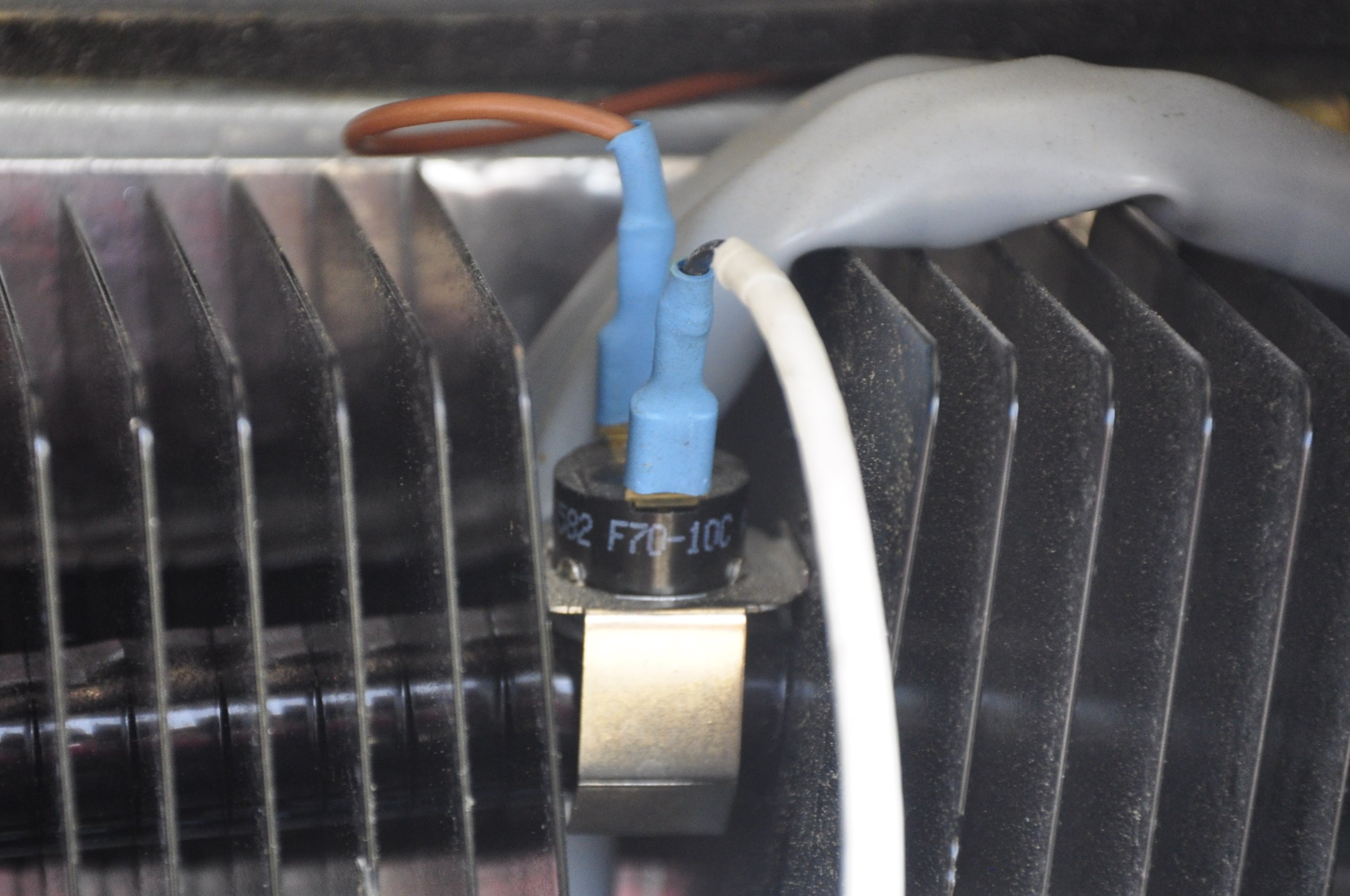

    er schaltet ja auch über ein Themperaturfühler und ich wollte mir das Lüftungsgitter nicht noch mit einem Lüfter zubauen.
    Die Stromkabel habe ich an den Kabeln für die Kühlschrank Beleuchtung nach drausen gezogen - geht mit einem dünnen Draht ganz gut.

  • So wie Olaf habe ich meine Lüfter auch eingebaut, die warme Luft muss schnell weg ... Der Rest folgt von allein.
