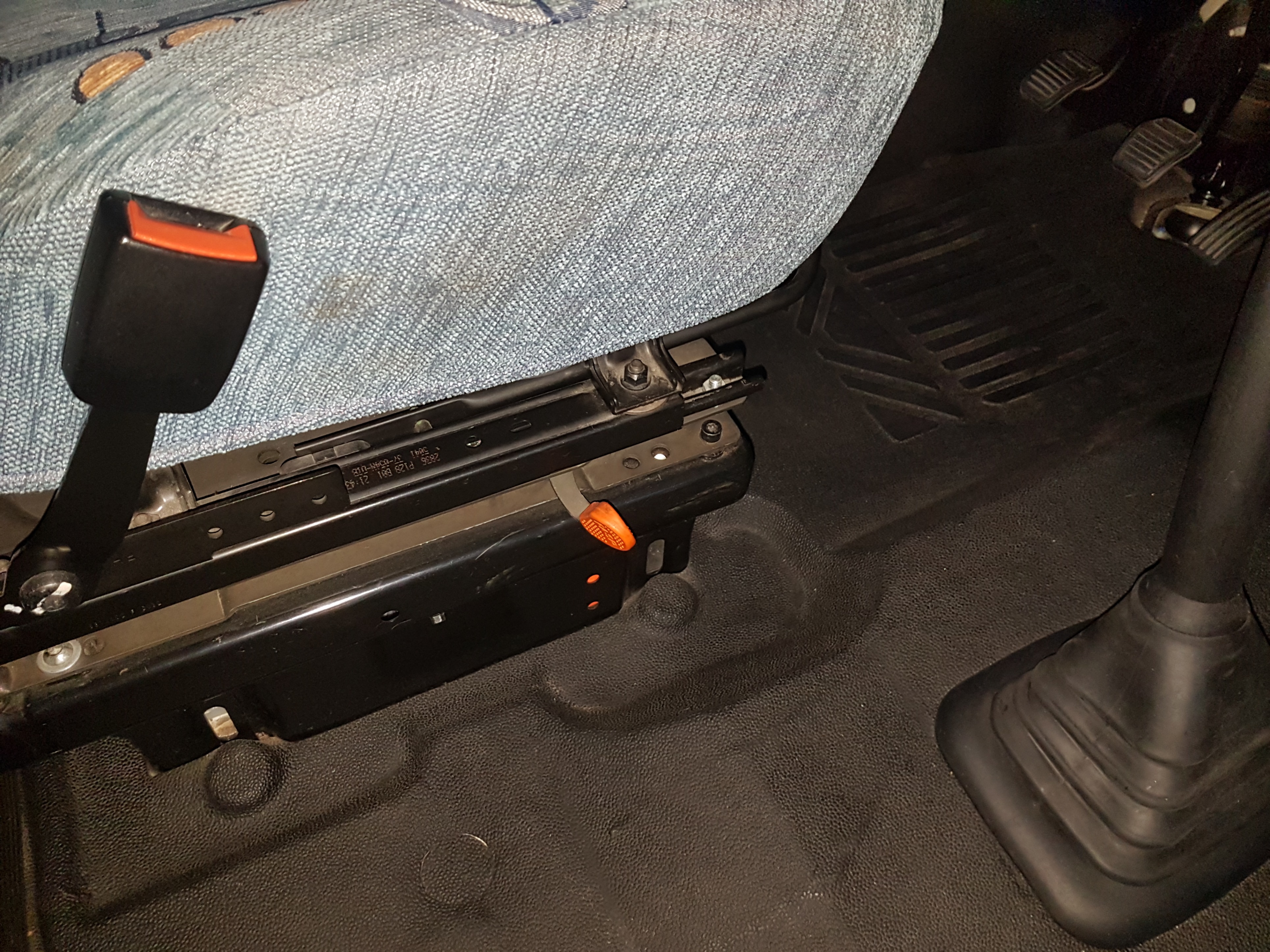

    Letztgenannte Frage betrifft z.B. den Bedienhebel der Drehkonsole am Fahrersitz. Dieser ist im Befestigungsauge gebrichen, waru,m auch immer. Ist der einzeln zu kriegen oder wird da eine neue Konsole fällig?

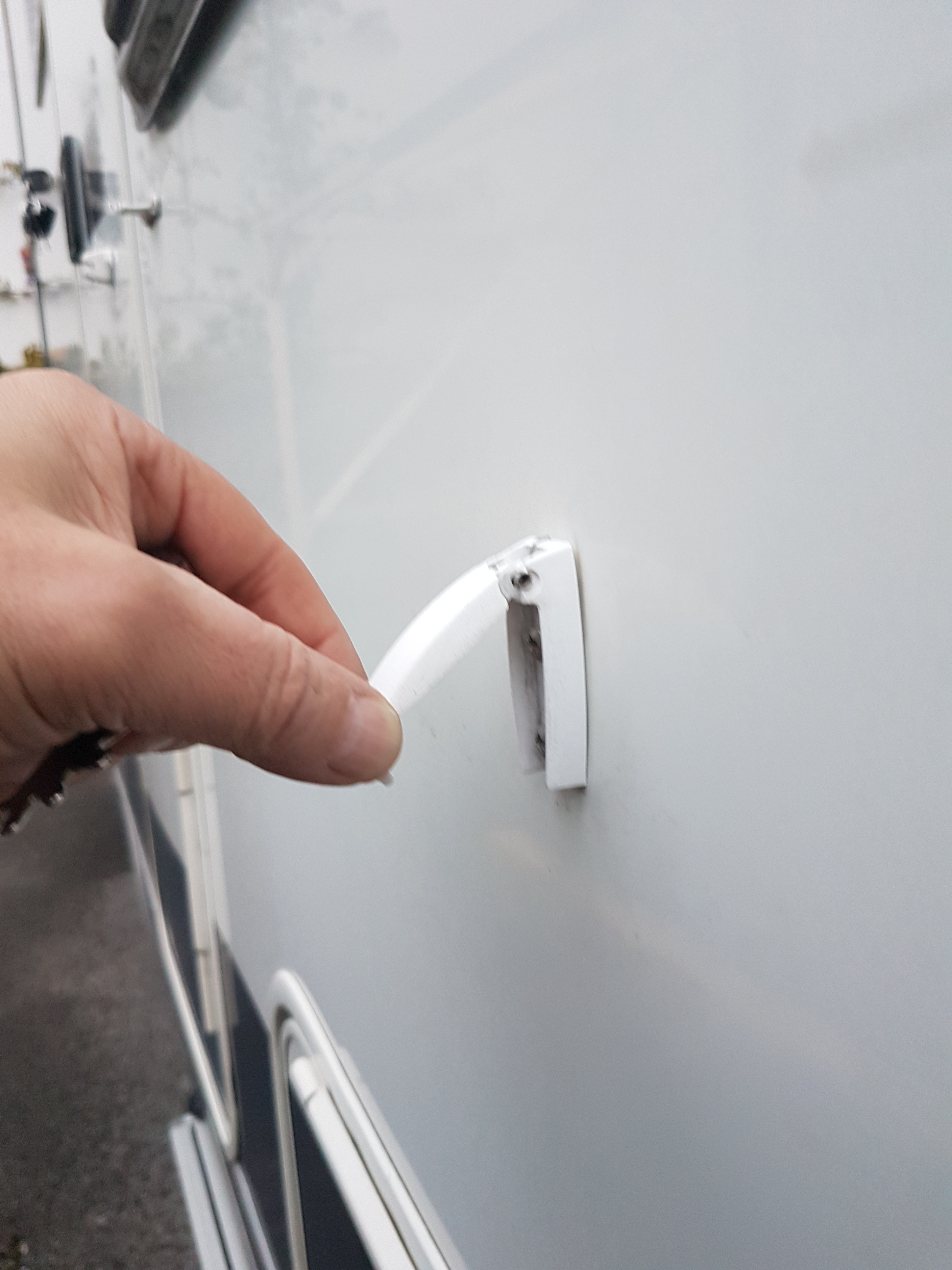

    Zudem brauche ich einen neuen Haltehaken der die rechtsseitige Ladeklappe außen offen hält.

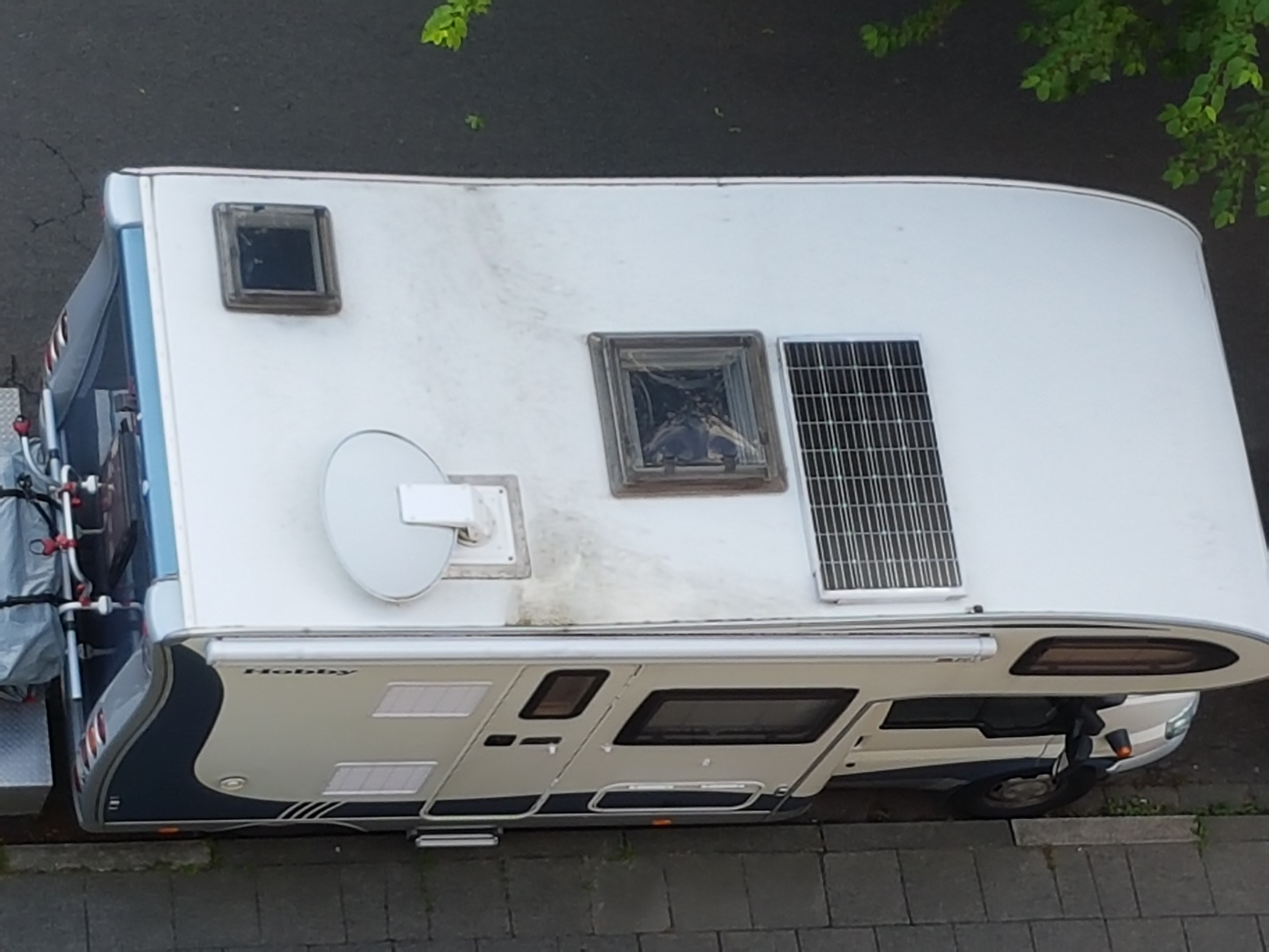

    Letztlich wäre noch interessant ob jemand damit Erfahrung hat die nur wenige Zentimeter zu öffnenden Dachluken zu ersetzen (vielleicht durch ein Heki?). Spannend dürfte dabei die Dachform ,und die Positionen der Inneneinbauten sein, die wohl kaum den Einbau einer viel größeren Dachluke erlauben.

    bei mir lassen sich die Dachfenster nach dem öffnen auch noch aufschieben. Genauere Antworten bekommst Du aber bestimmt bei einer Bebilderung deiner Fragen B)

    3. Meine Dachluken sind leider nicht aufschiebbar, was sonst grundsätzlich eine charmante Lösung wäre. Einziger Vorteil des geringen Öffnungswinkels ist wohl daß es auch nicht reinregnen kann wenn voll geöffnet.

    5. Hab mal 2 Fotos von der Drehkonsole des Fahrersitzes gemacht und versuche die gleich einzustellen. Da geht es mir hauptsächlich um die Herkunft. Ist das ein Zubehörfremdhersteller, ist das Hobby oder ist es Ford. Wo kann ich ggf den Bedienhebel (orange) neu bestellen?

    wenn ich mir das Foto vom Dach so anschaue, möchte ich fast behaupten, dass die Dachfenster zum Aufschieben sind. Beim vorderen könnte es vielleicht nicht mehr funktionieren, weil es an das Solarpanel stößt, aber grundsätzlich...

    @ Hartmut: Ich fürchte nicht. Da ist auch nirgends eine Führungsscgiene , ein Griff zum Schieben oder ähnliches. Bilde mir ein saß mir eine Woche Möglichkeit bei meinem erstaunten rumgefummelt um es mehr zu öffnen, aufgefallen wäre. Prüfe das aber noch explizit dieser Tage.

    m.E. sind es die gleichen Drehkonsolen, die im Van bis 2011 verbaut sind.
    Es sind nach meinem Eindruck von Ford werksseitig eingebaute Konsolen.
    Aber 100% ig sicher ist das nicht. Meine funktionieren noch.
    viele Fragen auf ein mal ;)
    Die Drehkonsole ist nicht von Ford, kann man googeln, auf dem roten Hebel steht ein Hinweis, sorry, weiss es nicht mehr.
    Hab die Hebel-Funktion nach Zerstörung durch die Ford-Werkstatt selbst geflickt.
    Der Klappenhalter ist Standard-Zubehör bei Movera, etc.

    Dachfenster sehen aus wie bei uns. Hinten zum Hochklappen, vorne zum Hochkurbeln

    Meine vielfältigen Problemchen sind teils gelöst (Klappenhalter, Gasflaschenhalter, Hebel Sitzkonsole, Werkzeug zum Keder einziehen, Wasserablaß Minihebelchen gefunden), teils vertagt (Duschabtrennung, Austausch der Dachluke die definitiv nicht weiter zu öffnen oder zu schieben ist, Erneuerung Dämpfer Alkovenbett, Saugnäpfe für Frontscheibenabdeckung), und zum Teil als gottgegeben hingenommen (Pfützen und Dreck auf dem Dach, und nur 130kg von möglichen 160kg Tragfähigkeit für die Rollerbühne eingetragen, und die Anfahrschwäche des Turbo Ford Aggregats).
