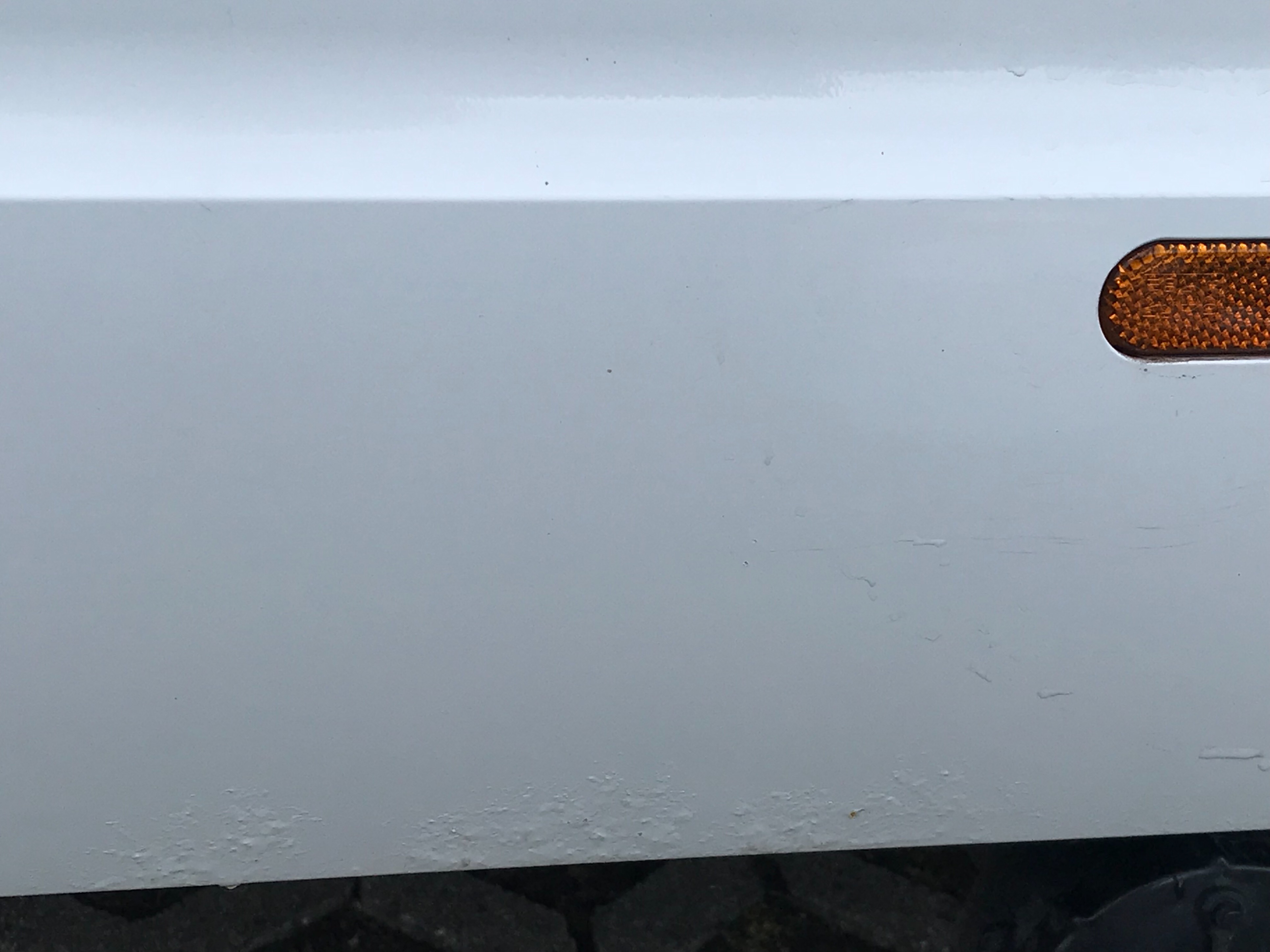

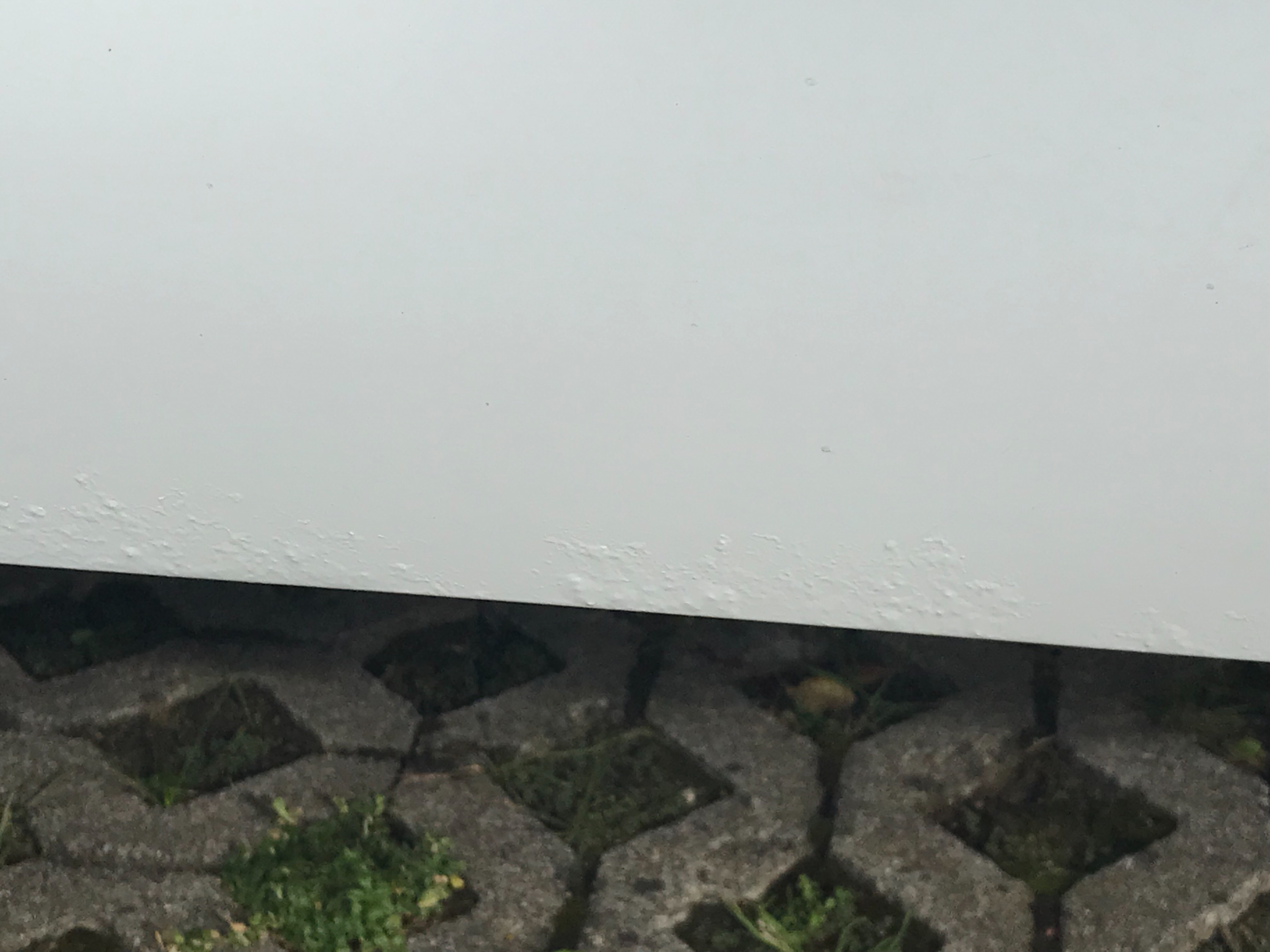

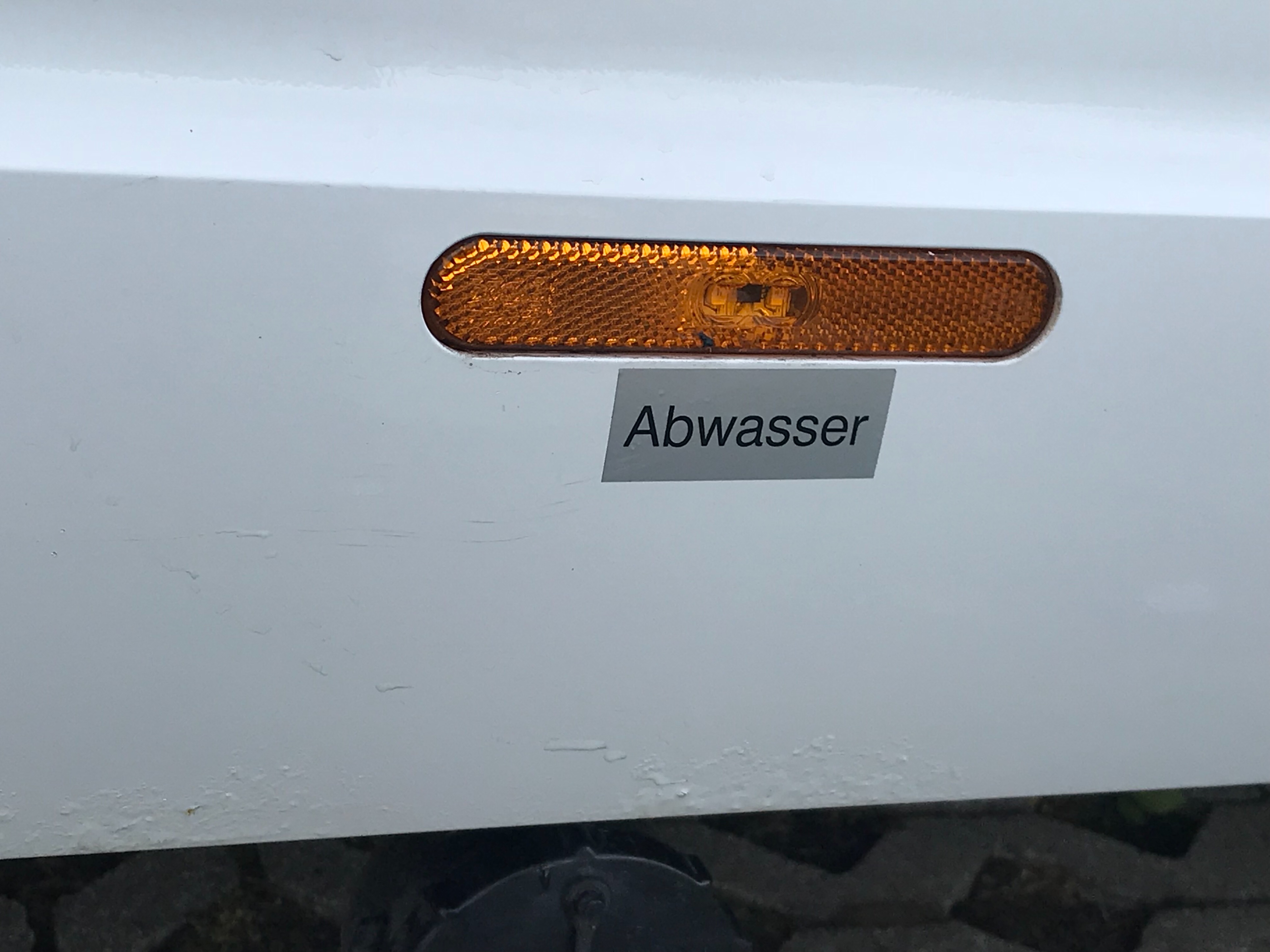

    ich habe letzte Woche meinen Premium Drive bei der Erwin Hymer World in Wertheim abgeholt.

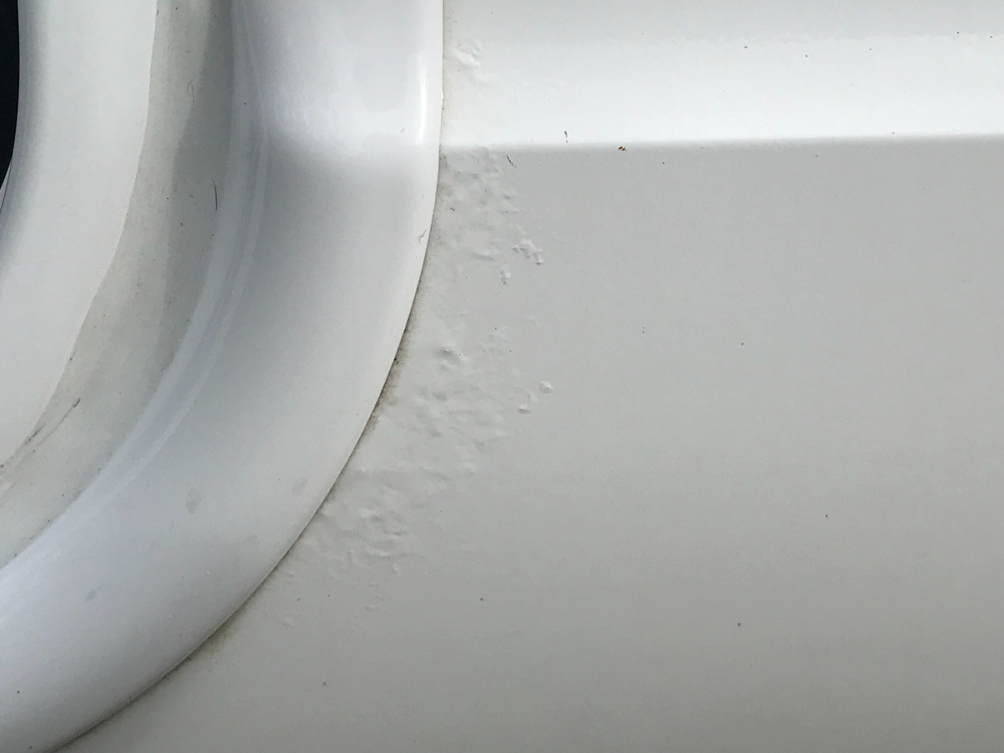

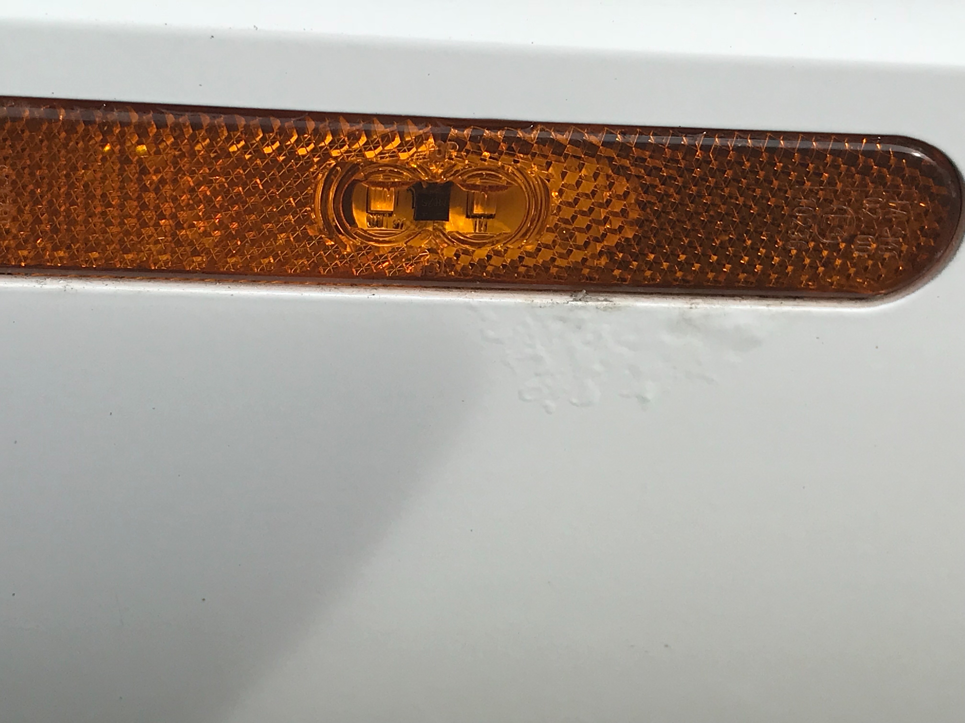

    Als ich ihn am nächsten Tag vom Schmutz befreien wollte, bemerkte ich, dass er an den Seitenschürzen Alufraß hat. Ist ja ein bekanntes Thema, nur ich habe es zu spät gelesen.
    Weder ich, noch mein Bekannter, fährt selbst seit vielen Jahren Womo, haben dies bei der Besichtigung bemerkt, vermutlich auch weil wir bei einem 4 Jahre alten Wohnmobil nicht damit gerechnet hatten. Ganz schön blauäugig:(
    Ich habe dies gleich reklamiert, doch die stellen sich quer, wenn, dann würden sie das Fahrzeug wieder zurückkaufen, natürlich mit dem entsprechenden Abzug für die Nutzung.
    Nun meine Frage, weiss jemand, was der Austausch der Schürzen in etwa kosten würde, oder einfach so lassen.
    Ich bin gerade ziemlich gefrustet und ratlos. Bin gerade auf meiner ersten Ausfahrt, dann kam der Anruf des Geschäftsführers, hat versucht mir das Wort im Mund rum zu drehen.
    Bisher habe ich nichts als Ärger mit denen. Auch die Original Duscharmatur fehlt noch, bisher haben sie nur ein Provisorium gebastelt und dann gleich die Fuge am Fuss der Duschsäule weggelassen.
    Vielen Grüße
    Isabel

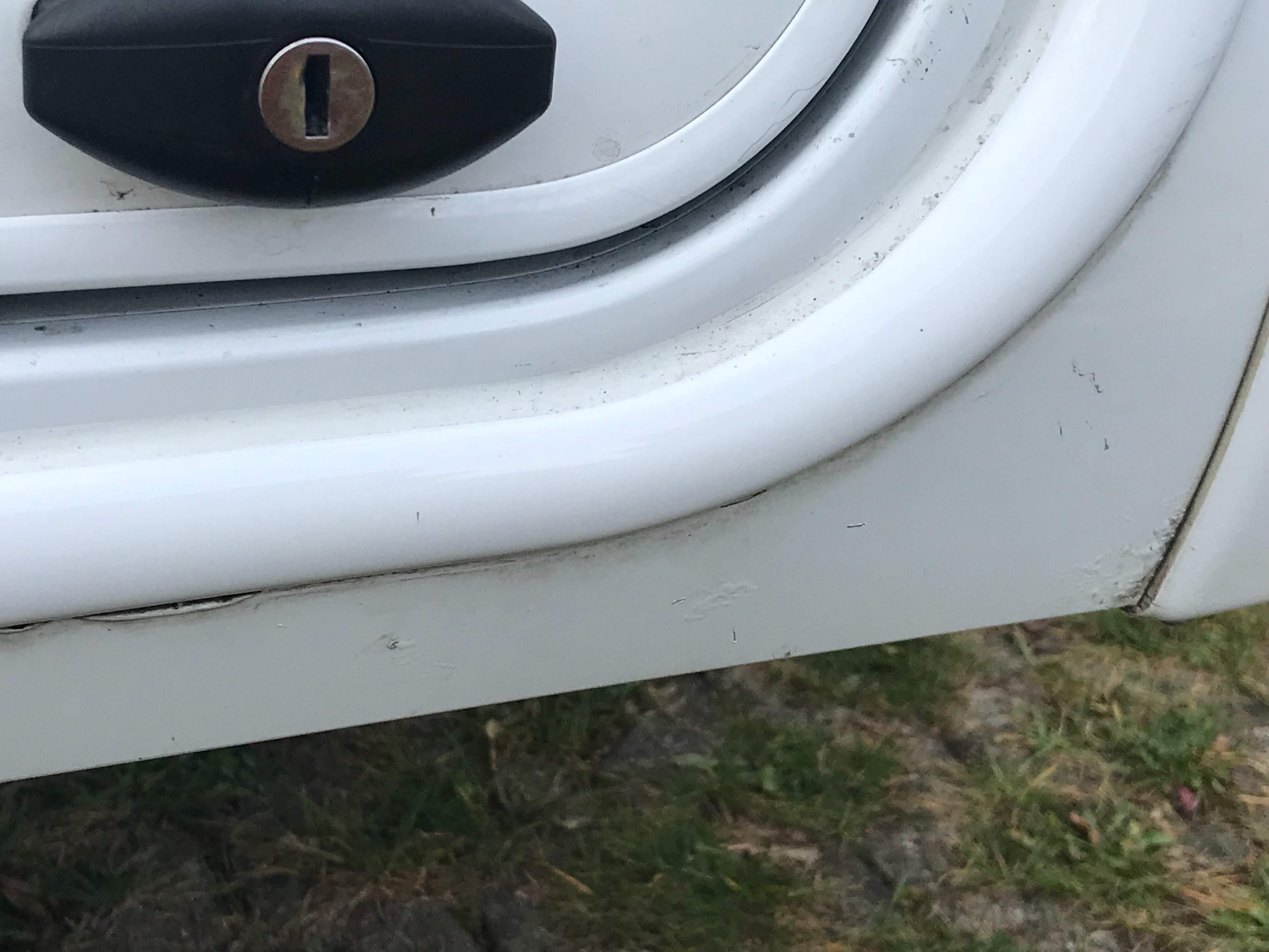

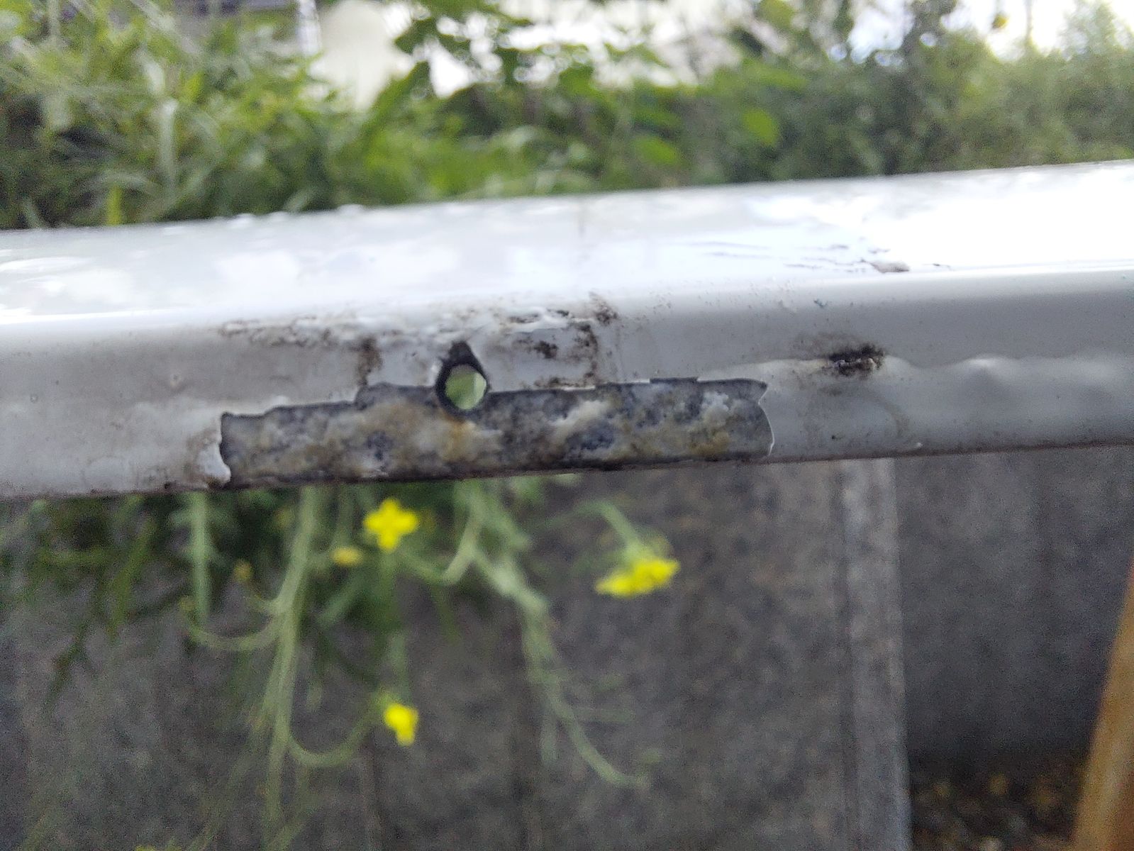

  • Und so sieht die obere Kante des Fenders auf der Beifahrerseite aus. Da fehlt ein Stück Dichtung. Muss ich mir da Sorgen machen, ich habe hier gelesen, dass es schon zu Wassereindringungen an den Fendern gekommen sei.
    LG Isabel

    Auf dem Bild mit dem Schloß,sieht es so aus,als ob das Dichtmaterial schon mal übergestrichen wurde.
    Gruß,Frank.
  • Hallo Isabel,
    der Alu Fraß auf den Bildern ist ja keine Kleinigkeit und an einigen Stellen auch nicht durch Kontaktkorrossion mit anderen Materialien zu erklären.
    Ich Rate in dem Fall auch zur Rückgabe, da gibt es bestimmt besseres.

  • Hallo Isabel,
    ich bin anderer Meinung als meine Vorredner. M.E. ist Alufraß, wenn durch Korrosion das Alublech durchgefressen wird. So wie ich es auf den Fotos sehe, hat bei deinem Wohnmobil lediglich an den Schürzen eine Oberflächenkorrosion durch schlampigen Lackierunterbau stattgefunden. Die Lackierung hat an verschiedenen Stellen Feuchtigkeit und Streusalzsubstanzen bis auf das Alu der Schürzen durchgelassen, worauf dieses dann korrodierte und am Lack eine Ablösung und Aufwölbung verursacht.
    Wenn du mit deinem Wohnmobil sonst zufrieden bist, würde ich an deiner Stelle mit dem Händler eine fachgerechte Reparatur bei einem Lackierer der Alulackieren versteht plus eine entsprechende Wertminderung anstreben. Wenn dies sauber gemacht wird, bleibt nichts zurück. Wichtig ist, das die Korrosion komplett entfernt (ausgeschliffen) wird und dann mit der richtigen Grundierung (für Aluminium) vorgespritzt wird. Wenn das ein versierter Lackierer macht, ist es besser wie neu und hält auch.
    Das Wohnmobil zu wechseln wäre für mich bei diesem Mangel keine Option. Beim nächsten Fzg. kaufst du dir evtl. einen anderen Mangel ein, der schwieriger zu beheben wäre. (irgendwas ist immer)
    Eine weitere Option wäre, alle Schürzen zu erneuern.
    Dies ist aber nur meine Meinung und evtl. eine Überlegung wert.
