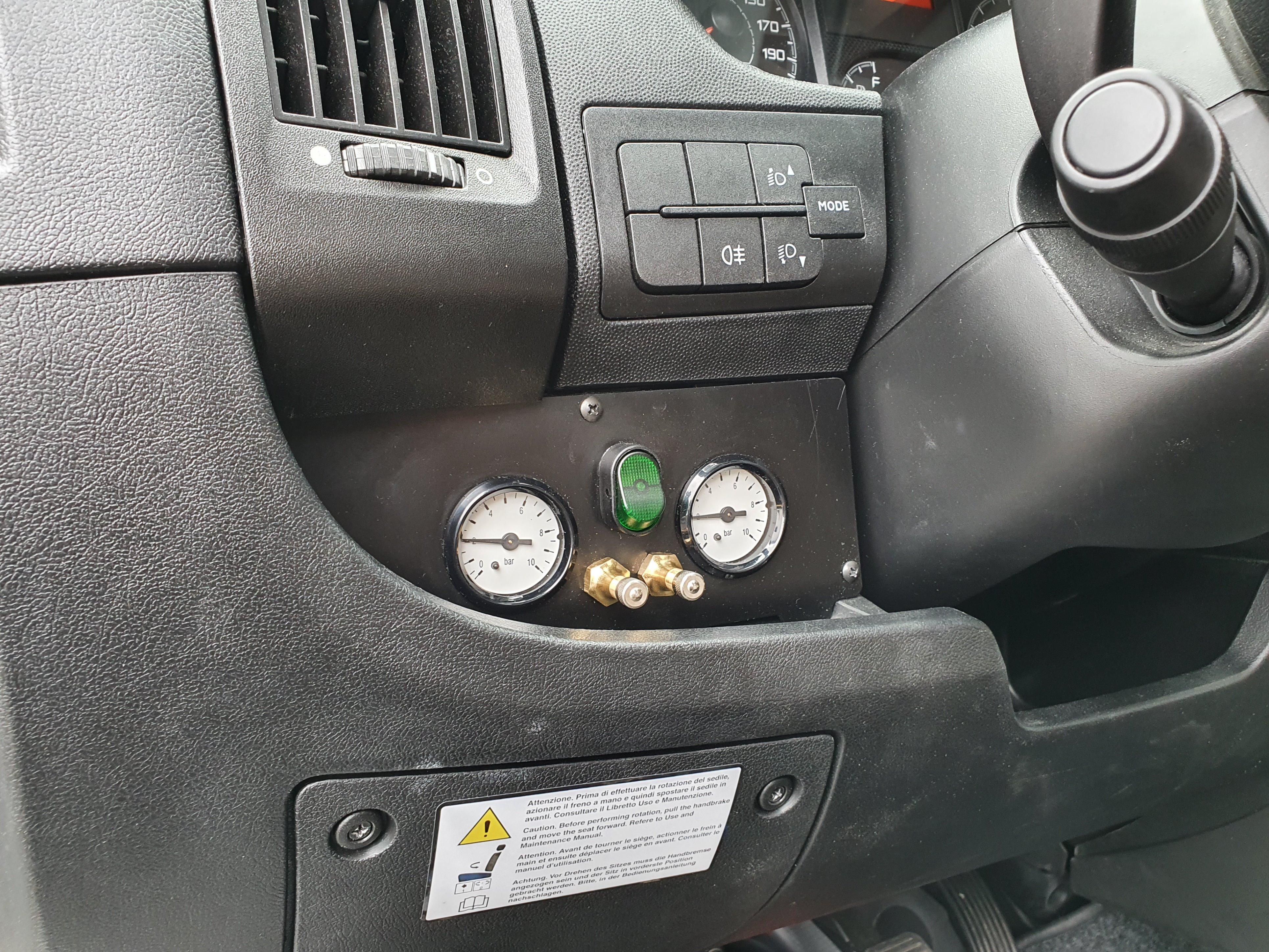

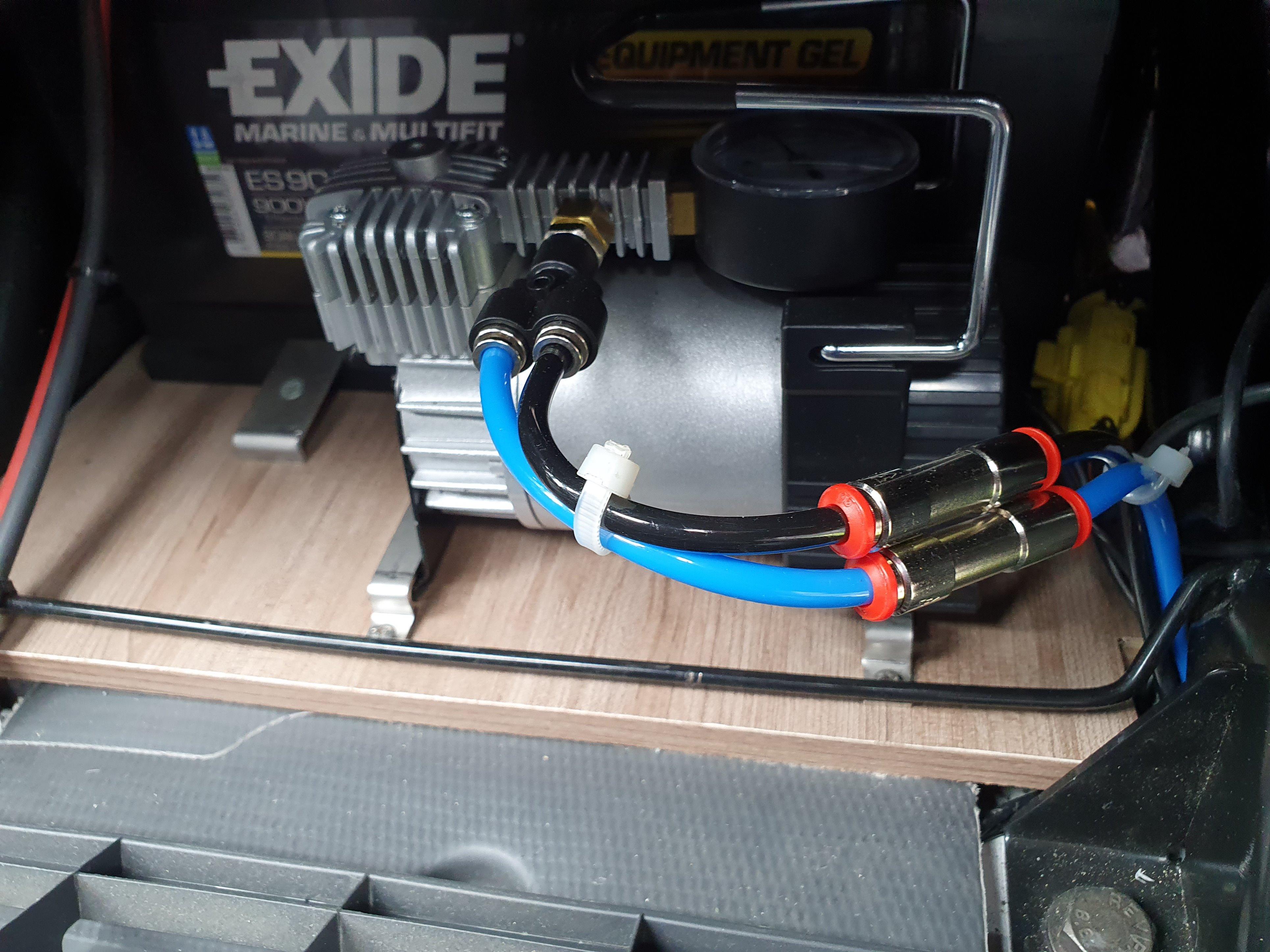

  • Moin Moin Theo
    Ich hatte das gleiche Problem. Habe mir bei Carsten Stäbler Zusatzluftfedern
    verbauen lassen. Damit habe ich jetzt eine zulässige Achslast von 2250 kg also
    ein Plus von 250 kg. da spielt das Mehrgewicht der Federn keine Rolle mehr.
    Allerdings sind die Keile jetzt immer dabei, ist aber nicht schlimm da man die
    meistens sowieso braucht. Vorteil ist noch, dass man gewisse Unebenheiten
    ausgleichen kann und das Heck um ca. 12 cm anheben kann. Manchmal ganz
    praktisch bei Fähren und anderen Rampen. Übrigens ich habe auch die original
    Fiat Alufelgen und Light Fahrwerk.
    Harry
