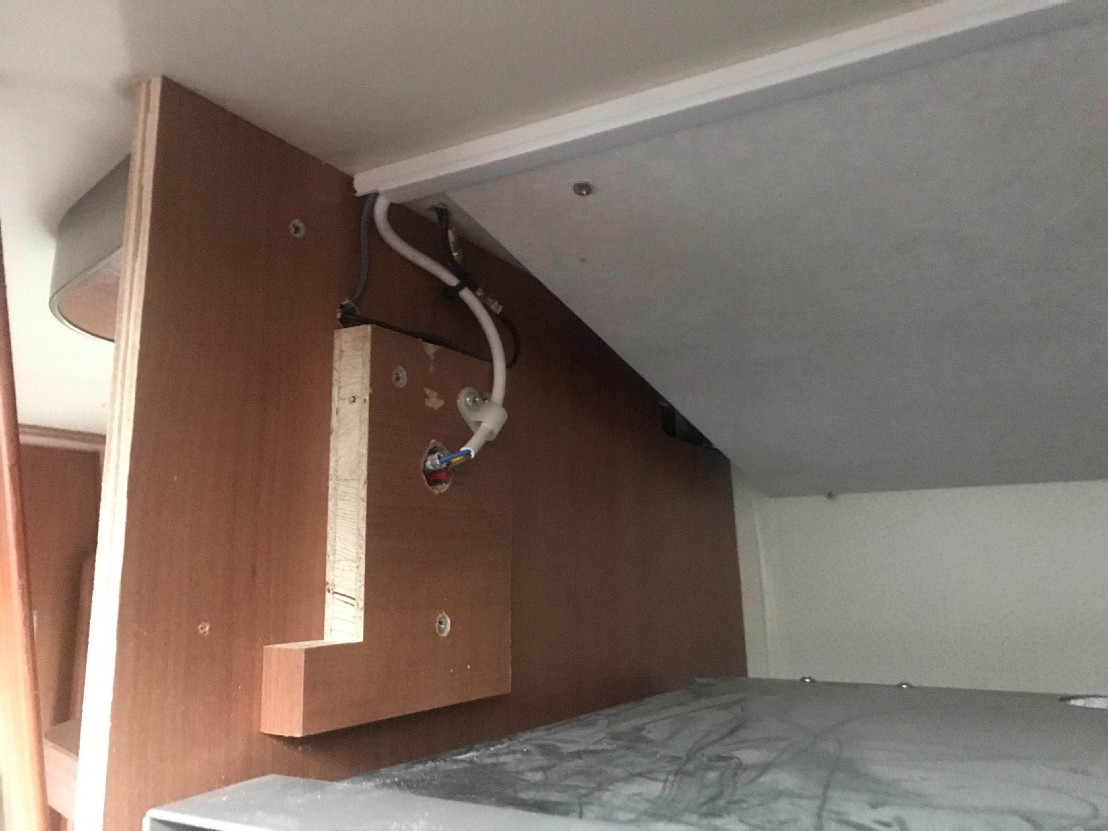

    Ich werde den Router fest verbauen und ein Ladekabel mit Trennschalter verlegen. Als Platz ist die Rückwand vom kleinen Regal über dem TecTower vorgesehen. Direkt darunter ein kleiner Schalter mit Kontrollleuchte.

    der Schalter ist einfach nur dafür vorgesehenen, dass ich ungern Dauerstrom an Endgeräten habe. Letztendlich wäre das Ladegerät des Akku bei eingeschaltetem Hauptschalter des Aufbaus auch immer in Betrieb.
    Ein- und ausgeschaltet wird grundsätzlich aber am Gerät selbst.

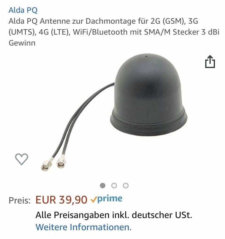

    hier noch die Antenne, welche ab Samstag das Dach vom Frodo II zieren wird.

    Bedenke auch du bist viel in Frankreich unterwegs.
    Nicht über 3m in der höhe sonst kann das teuer werden wegen der Maut.

  • Hallo Hellmann,
    keine Angst. Das Teil sieht größer aus als es ist.
    Gerade einmal 8cm hoch und deshalb stören ja eventuell auch die Aufbauten (Reling, Dachfenster, Solaranlage, etc.).
    Die SAT Schüssel wird sie nicht überragen und das ist und bleibt mit 2,92m der höchste Punkt.
  • Nee ich aber wirklich geglaubt das ding ist größer.
    5cm das ist ja nur ein kleiner Pickel der verschwindet von alleine .
