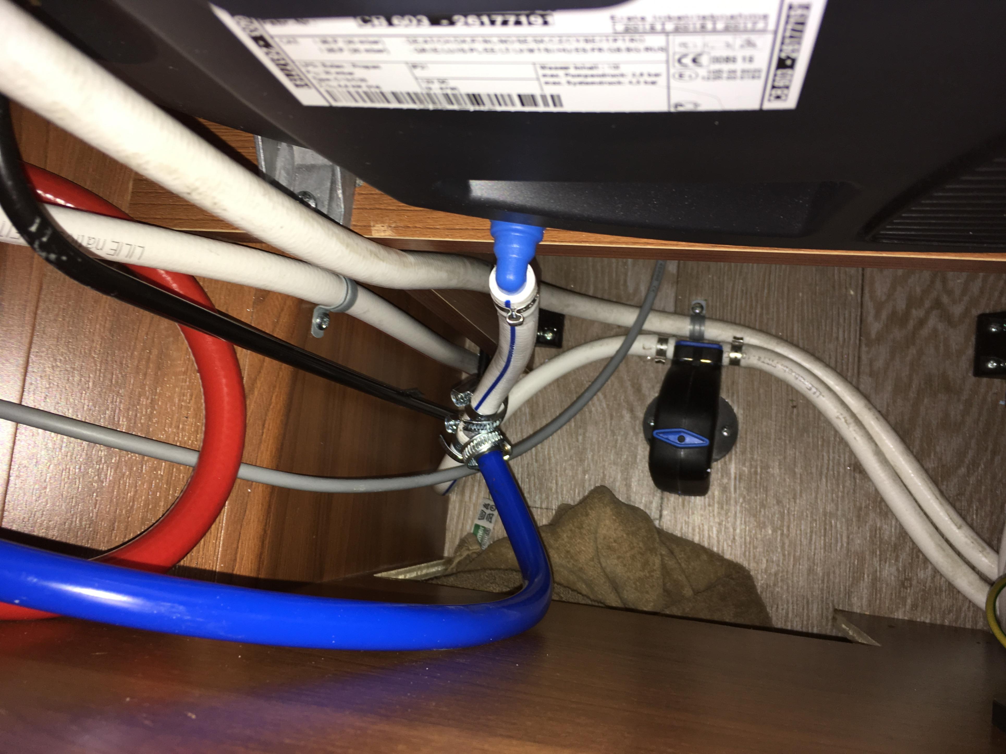

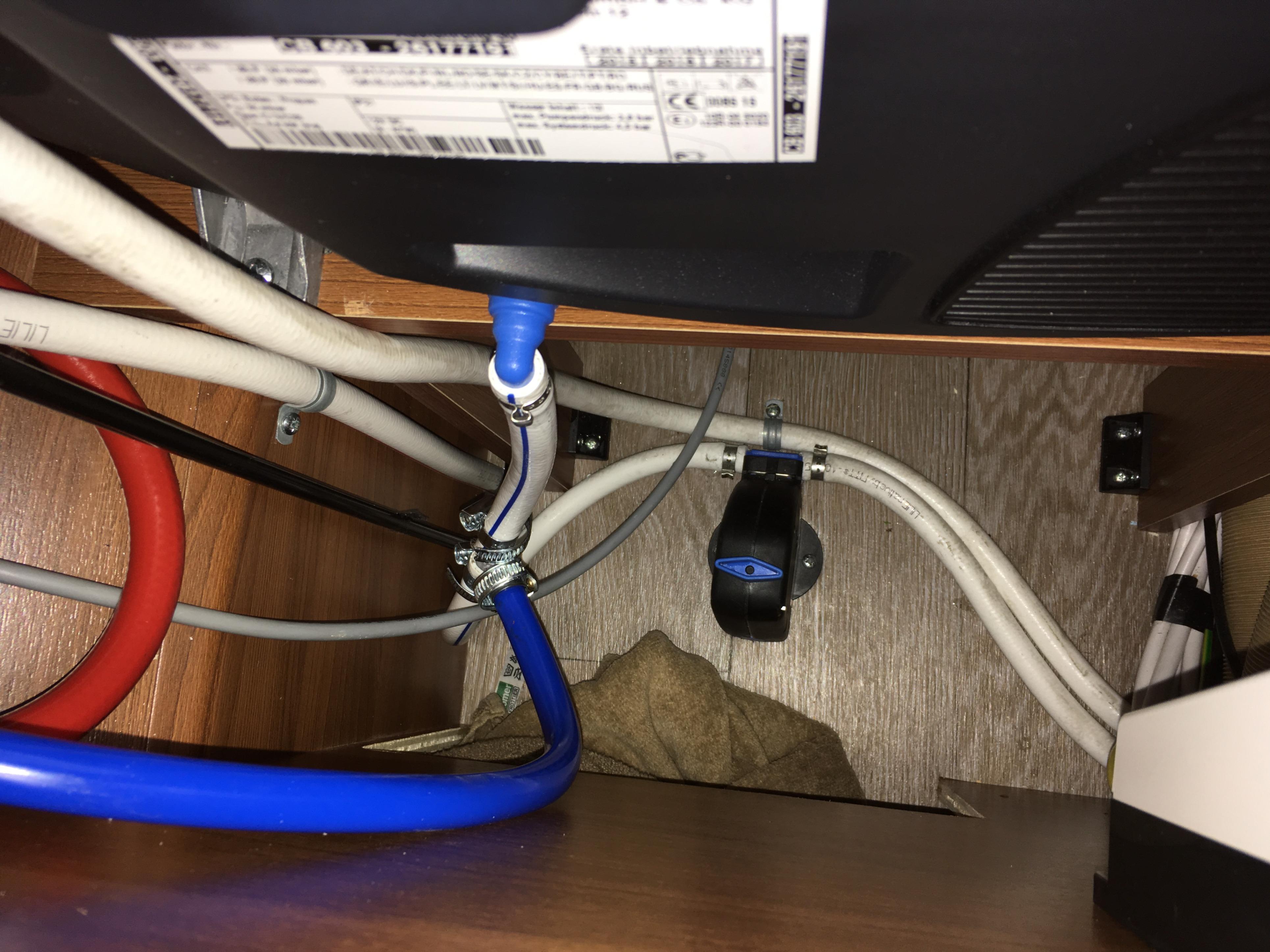

  • So, Außendusche ist drin.
    Nur läuft nun leider meine Wasser ab, soll heißen,
    über den Nothahn am Womo!!
    An der Heizung sind doch nur 2 Leitungen - einmal rot für warm und ein mal blau für Kaltwasser.
    Wer kann mir da einen Tip geben????
    (rot und blaue Leitungen gehen neu zur Außendusche)
    Conny und Werner
