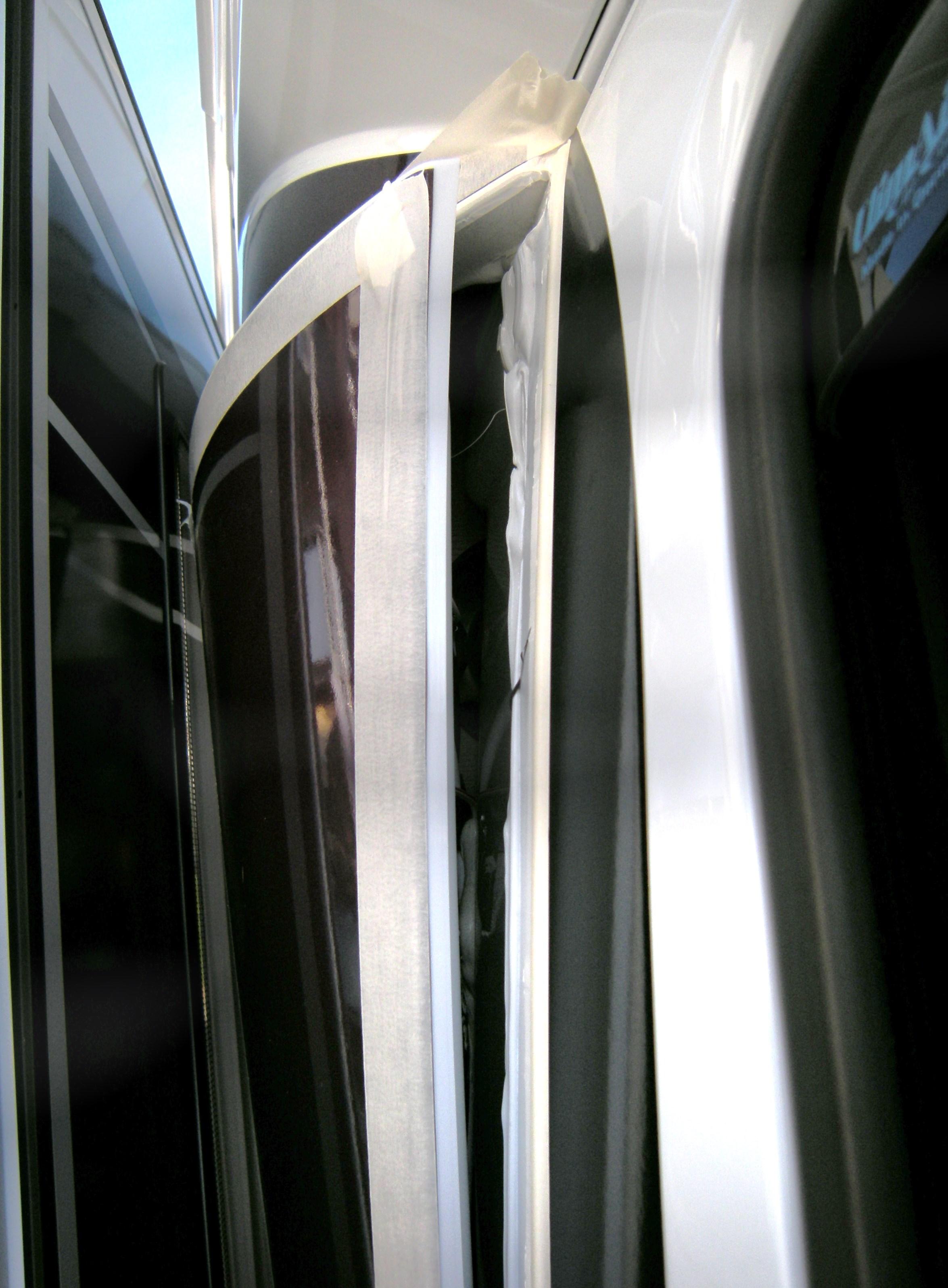

  • ..hatte mir vor ein paar Wochen die B- Säulen Verkleidungen erneuern lassen da sie unten Risse hatten. Nach einer Woche konnte ich das Fahrzeug wieder abholen und die Verkleidungen wurden sogar erneuert.Heute vom Wochenend Ausflug zurüch gekommen und dann so etwas...

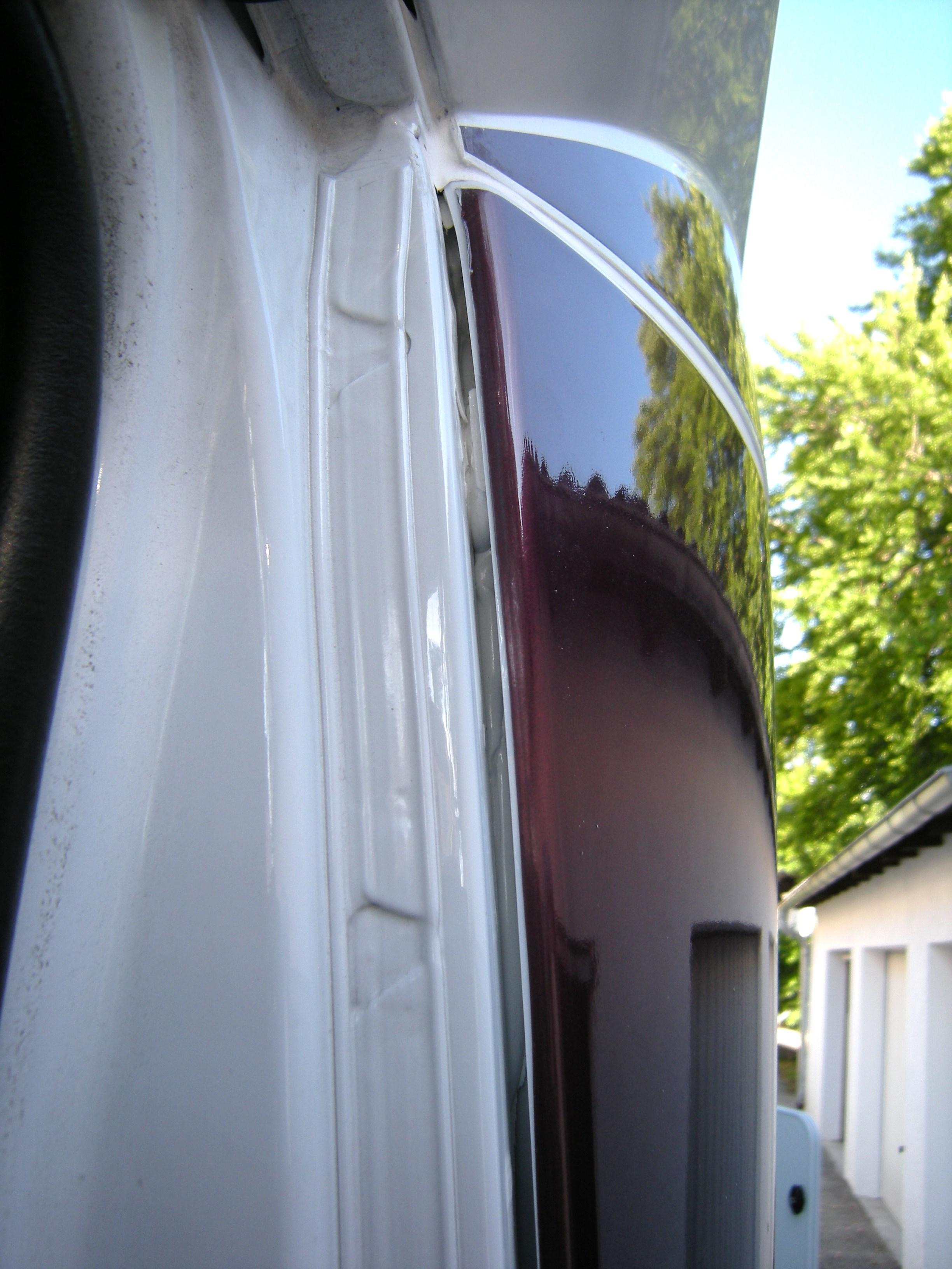

    Hab mich dann an die Arbeit gemacht und den " alten Silicon " entfernt und alles ordentlich mit wieder mit Sikaflex verklebt.
    Hatte ja im Bad schon den Ärger mit aufgehenden Siliconfugen - die halten bis jetzt gut.
    Hoffe mal das es bei den Verkleidungen auch hält.
    LG Walter.

  • Mit der Werstatt hatte ich bis jetzt gute Erfahrungen gemacht. Ist halt immer ein Stress, die haben so viel zu tun - einen Termin bekommst Du erst ei ein paar Monaten und dann wird gepfuscht - es soll ja schnell gehen.An der Menge von Womis die verkauft werden ist das fast kein Wunder.Hab es jetzt selber verklebt und hoffe das es hält.Vermutlich waren die Seitenteile nicht vorbehandelt worden und der Klebstoff hatte nicht gehalten.

    Habe es dann selber gemacht und es hält bis Heute ( Sikaflex 221 i )

    Hoffe Du hast in diesem Fall Sikaflex 252i angewendet und die Flächen vorher komplett von Kleberresten gereinigt/befreit, sowie mit Sika Primer vorbehandelt. Ansonsten ist Deine Reparatur von kurzer Dauer.
