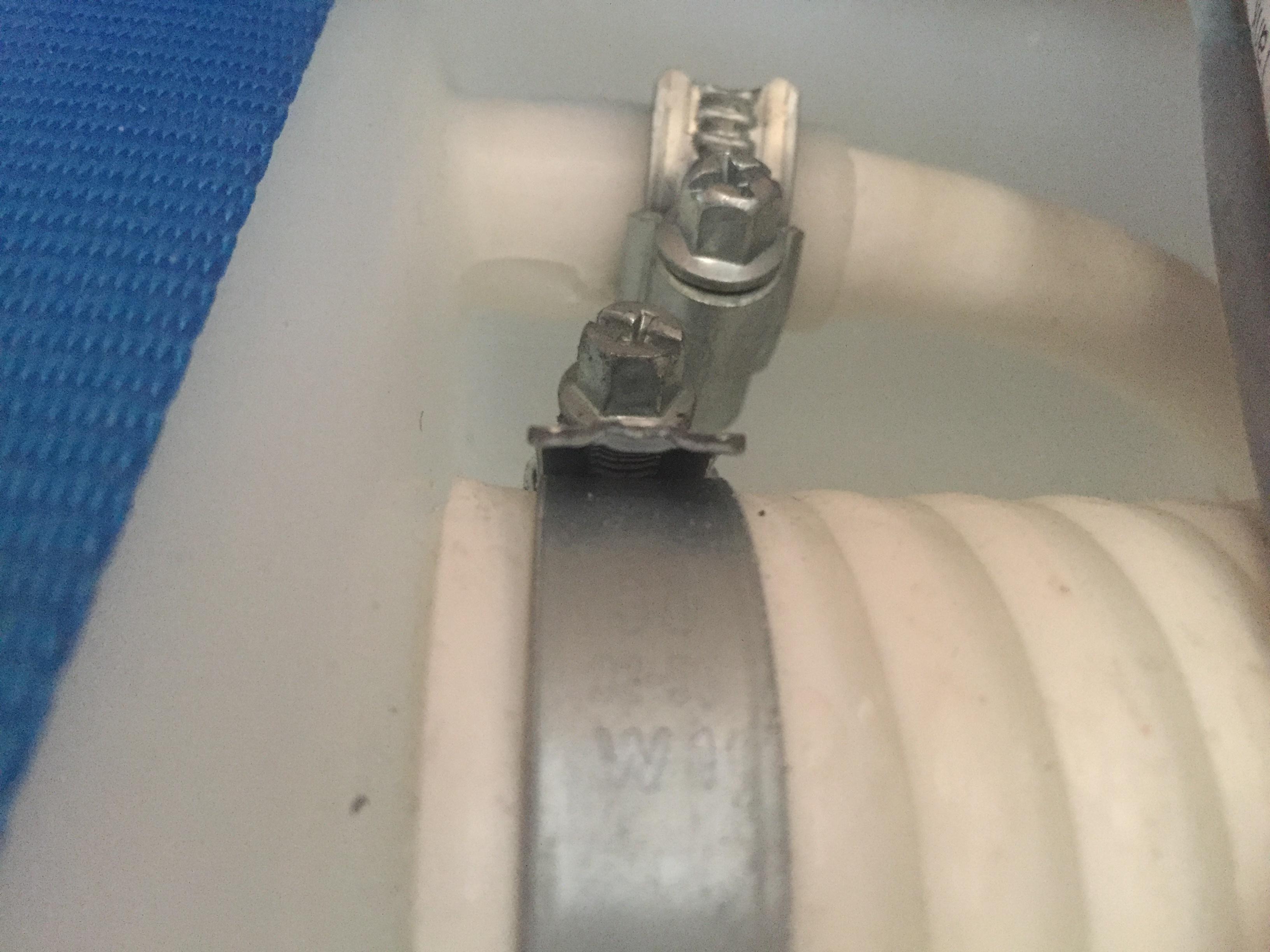

    Mit Erstaunen habe ich heute festgestellt, das bei meinem Wassertank der "Überlaufanschlussstutzen" gerissen ist. Habe ich auch nur durch Zufall gesehen.
    Seltsamerweise wurde nicht der Schlauch über die Tülle gesteckt und dann mit einer Rohrschelle festgeschraubt.
    Nee, der Schlauch sitzt in der Tülle und die Rohrschelle auf dem Hartplastik. Das hatte natürlich zur Folge, dass das Plastik eingerissen ist.
    Müsste aber bereits vom Werk so montiert worden sein. Der Monteur hatte wohl nicht den richtigen Schlauch zur Hand, und ist dann auf die seltsame Lösung gekommen.
    Was ein Pfusch!!!
    Vielleicht ist bei anderen Fahrzeugen ja auch so. Wer möchte, kann das ja mal bei seinem Fahrzeug kontrollieren. Es gibt nichts schlimmeres als einen Wasserschaden. Ist zwar nur der Überlauf, aber selbst der kann bei einem vollen Tank einiges an Wasser abgeben.
    Habe ein Foto beigefügt. Hoffe, es ist zu erkennen.

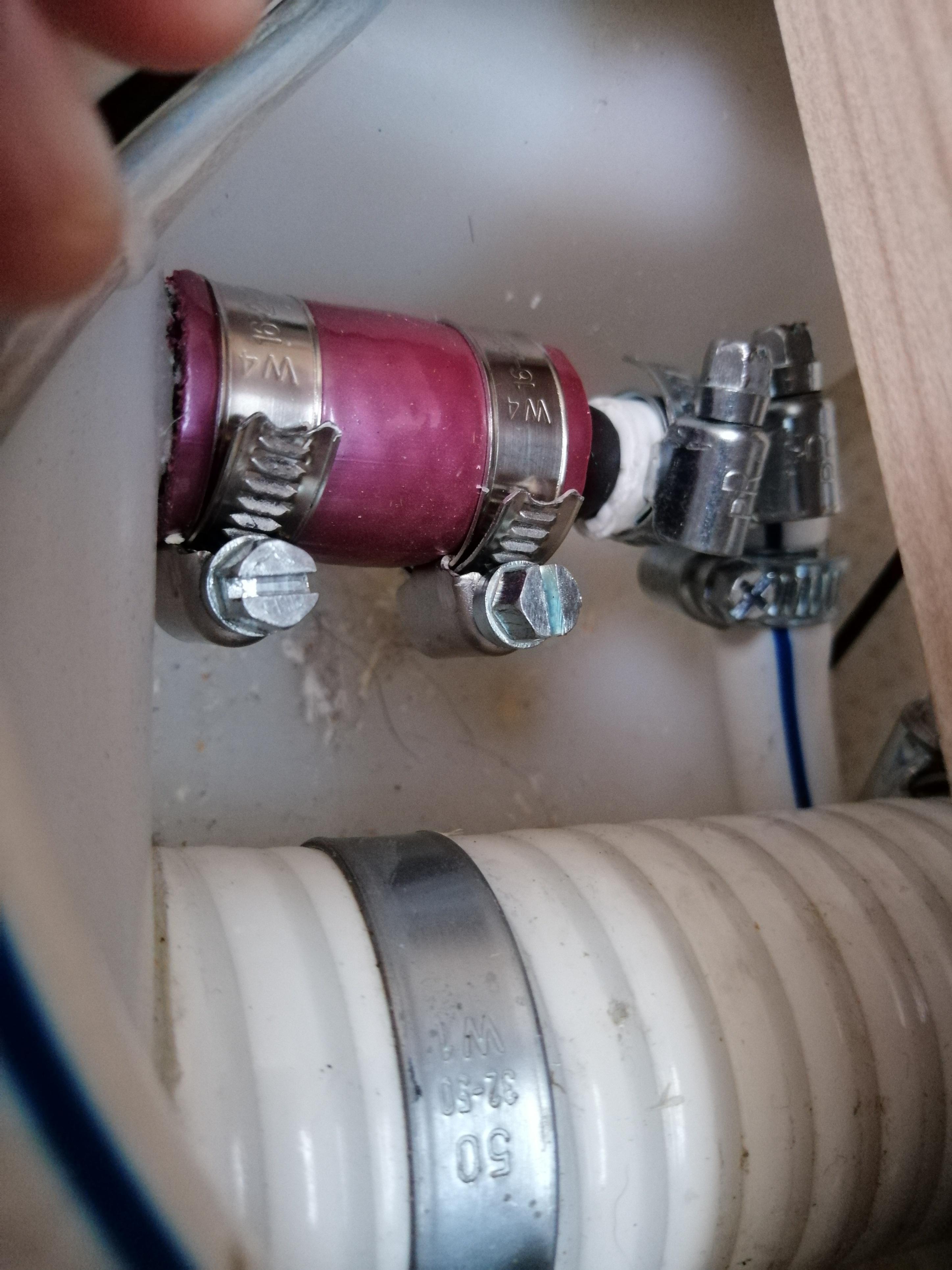

  • Moin Gemeinde 🖐️
    Hier das angekündigte Bild.

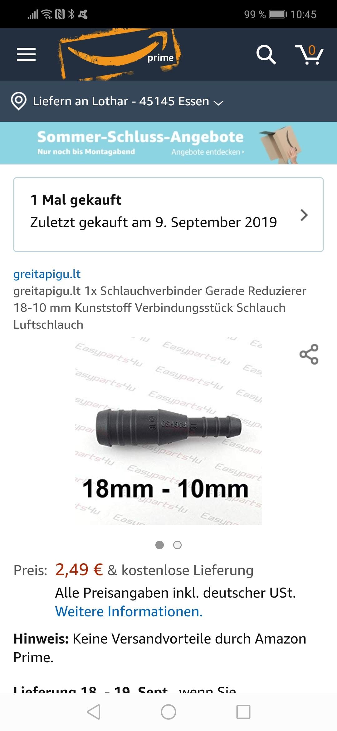

    Material: 1 Reduzierstück, ein paar Zentimeter Schlauch und ein paar Schlauchschellen.
    Hinweis: Das Reduzierstück und den Überlaufstutzen musste ich ein wenig kürzen da sonst der Platz zur Aussenwand hin nicht gereicht hat.
    Gleichzeitig habe ich den Überlauf Verlauf (schweres Wort..) tiefer verlegt. Vorher lag der Schlauch auf dem Wassertank; was soll da ablaufen können?

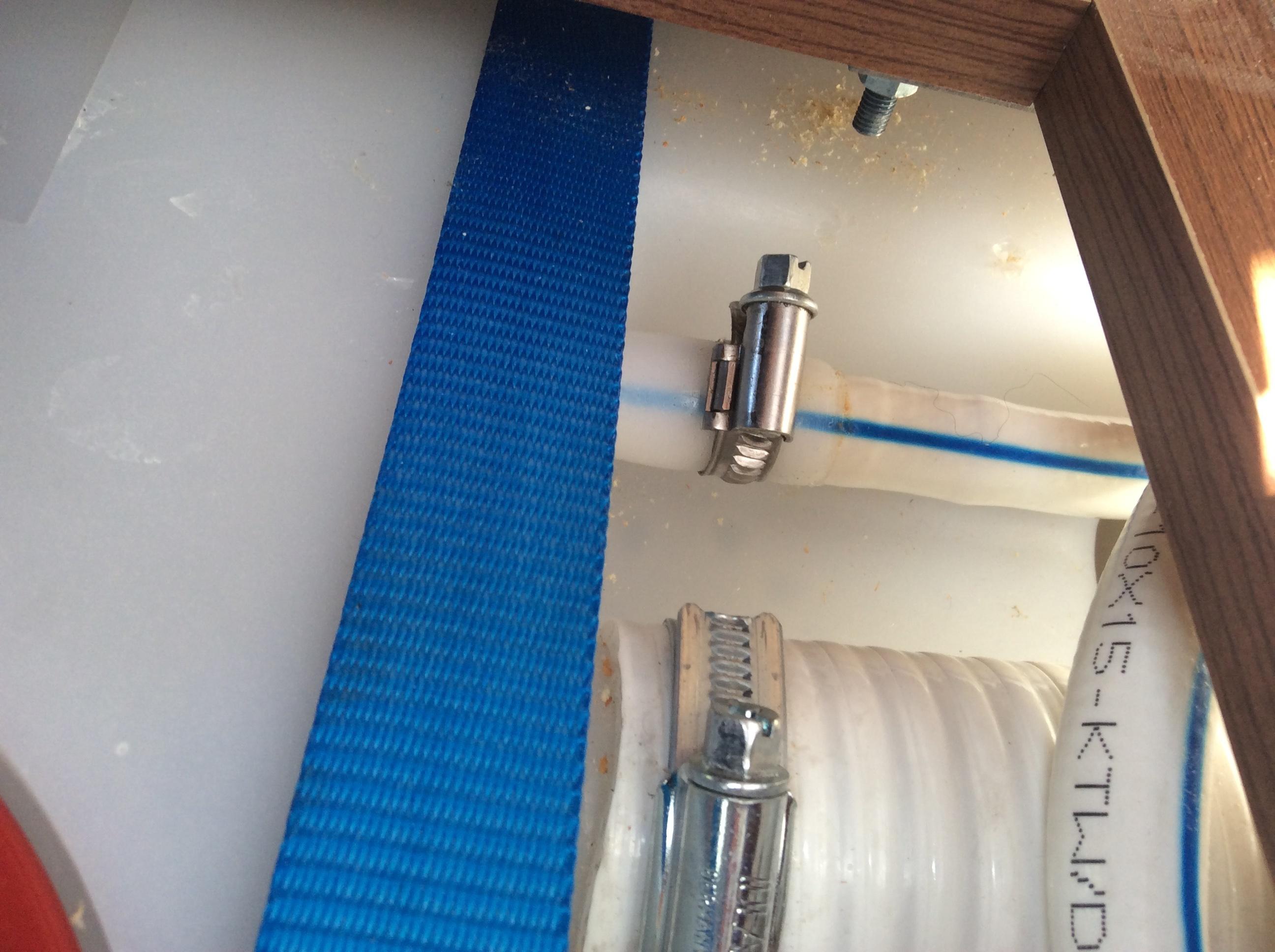

    beim V65GE sieht es so aus. Der Schlauch vom Überlauf des Tanks geht direkt zum Fahrzeugboden und endet knapp unterhalb.
    Aber auch da steckt der Schlauch ja im Stutzen, anstatt drübergezogen zu sein. Der Klemmdruck von der Schlauchschelle geht also auch hier auf das Plastik und der Schlauch selbst wird wahrscheinlich wenig bis gar nichts davon spüren. Da der Schlauch auch noch flexibler ist, als der Stutzen, hält die Schelle wahrscheinlich überhaupt nichts... :dry:
  • Moin Hartmut,
    da hast du war, der Schlauch steckt im Stutzen. Das war mir nicht einmal aufgefallen. Der Schlauch sitzt sehr fest in dem Stutzen. Der Überlaufstutzen ist sehr dünnwandig ausgeformt. Ich kann den Schlauch ohne Werkzeug nicht bewegen. Da keine Leckage vorliegt werde ich diese eigenwillige Montagevariante nicht anfassen, aber im Auge behalten.

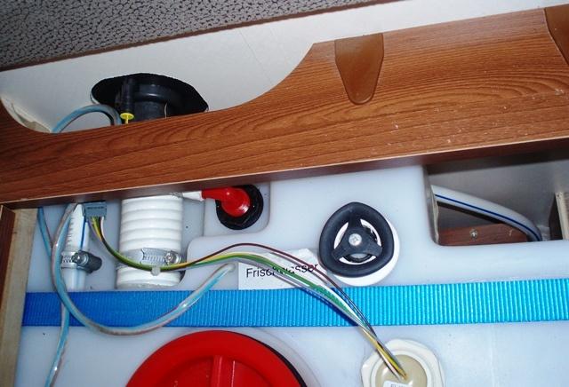

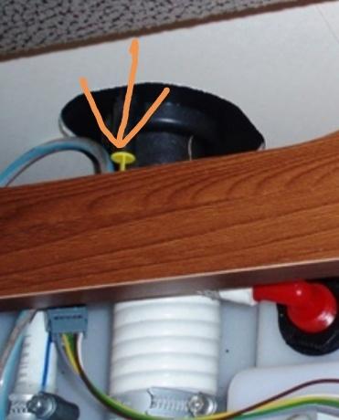

  • Ina, das ist bei Dir genauso besch .... eiden gemacht. Schlauch steckt in statt auf der Tülle. Der hat keinen Halt. Zieh mal leicht dran und der ist raus.
    Was mich verwundert, auf dem Bild sehe ich das die Entlüftung für den Tank nicht angeschlossen ist.
    LG aus Essen. Lothar
  • Hallo Lothar,
    doch der Schlauch ist sehr stramm in dem Stutzen. Wenn ich die Schelle lösen würde könnte sein, daß der Schlauch leicht herausziehbar ist.
    Es ist technisch nicht sauber. Die Funktion ist aber da, da der Stutzen sehr dünnwandig ist wird die Schelle den mit Sicherheit verformt.
    Die Entlüftung geht direkt durch den Fahrzeugboden nach unten.
    Gruß Schorsch
