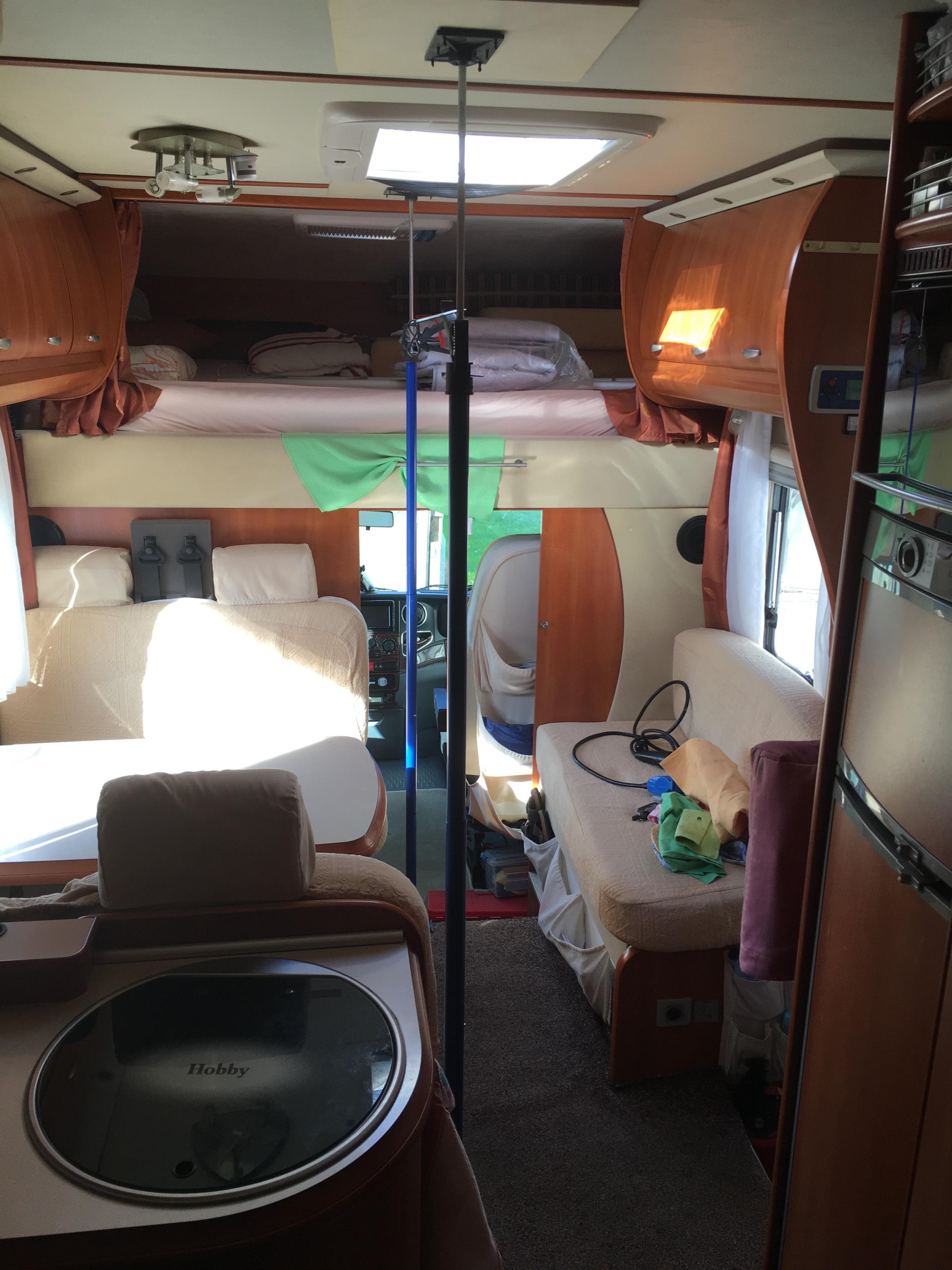

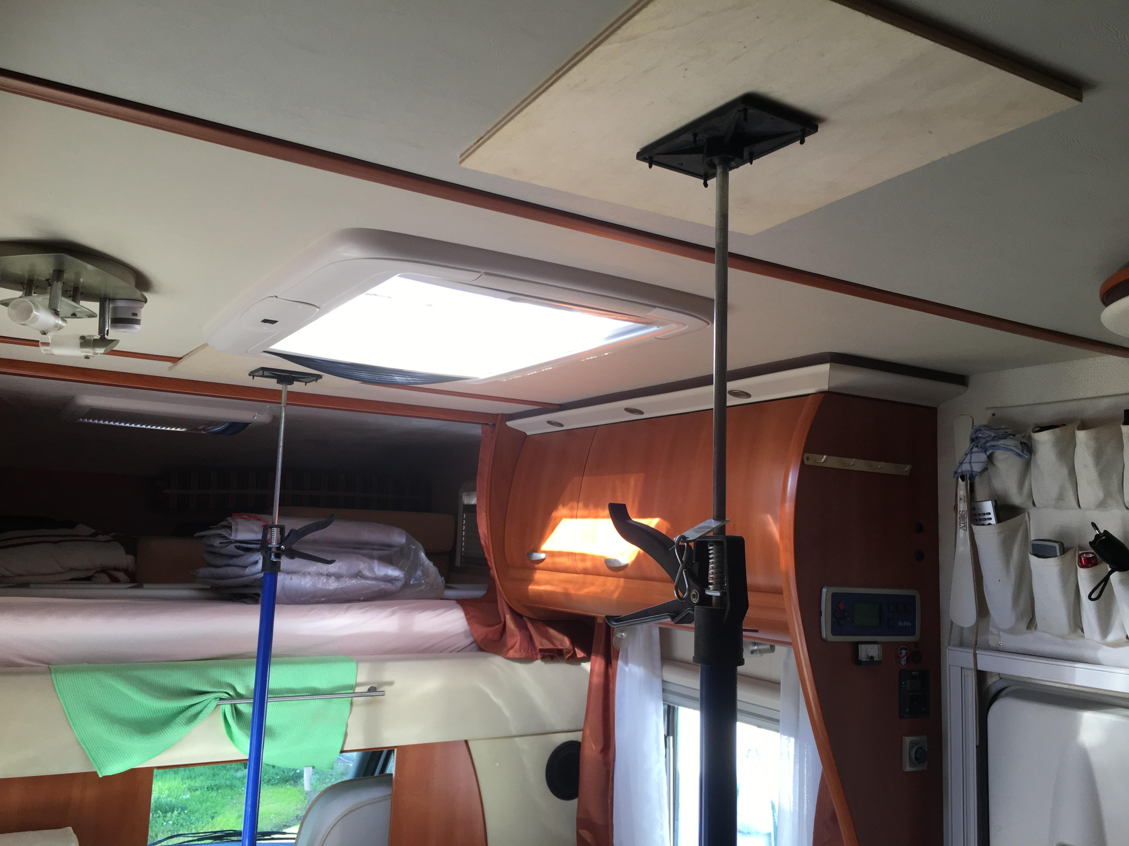

    Nachdem hier im Forum einige Bedenken geäußert haben habe ich mir im Jahr 2014 2 leichte Stützen im Baumarkt gekauft die ich innen unterstelle. An der Stützstelle (unter dem Dach) lege ich zur Lastverteilung noch je 1 40 x 40 cm Brett unter.

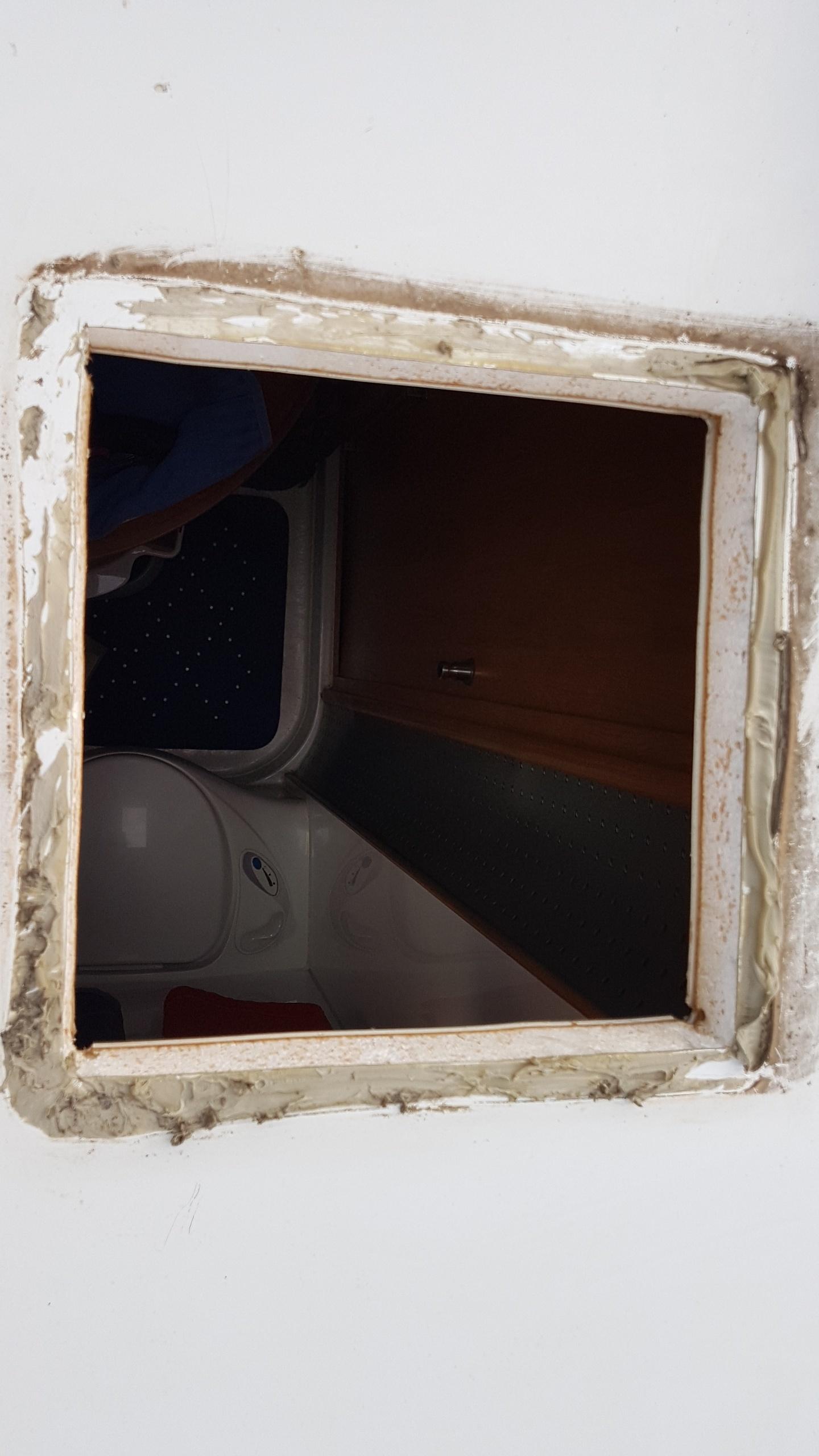

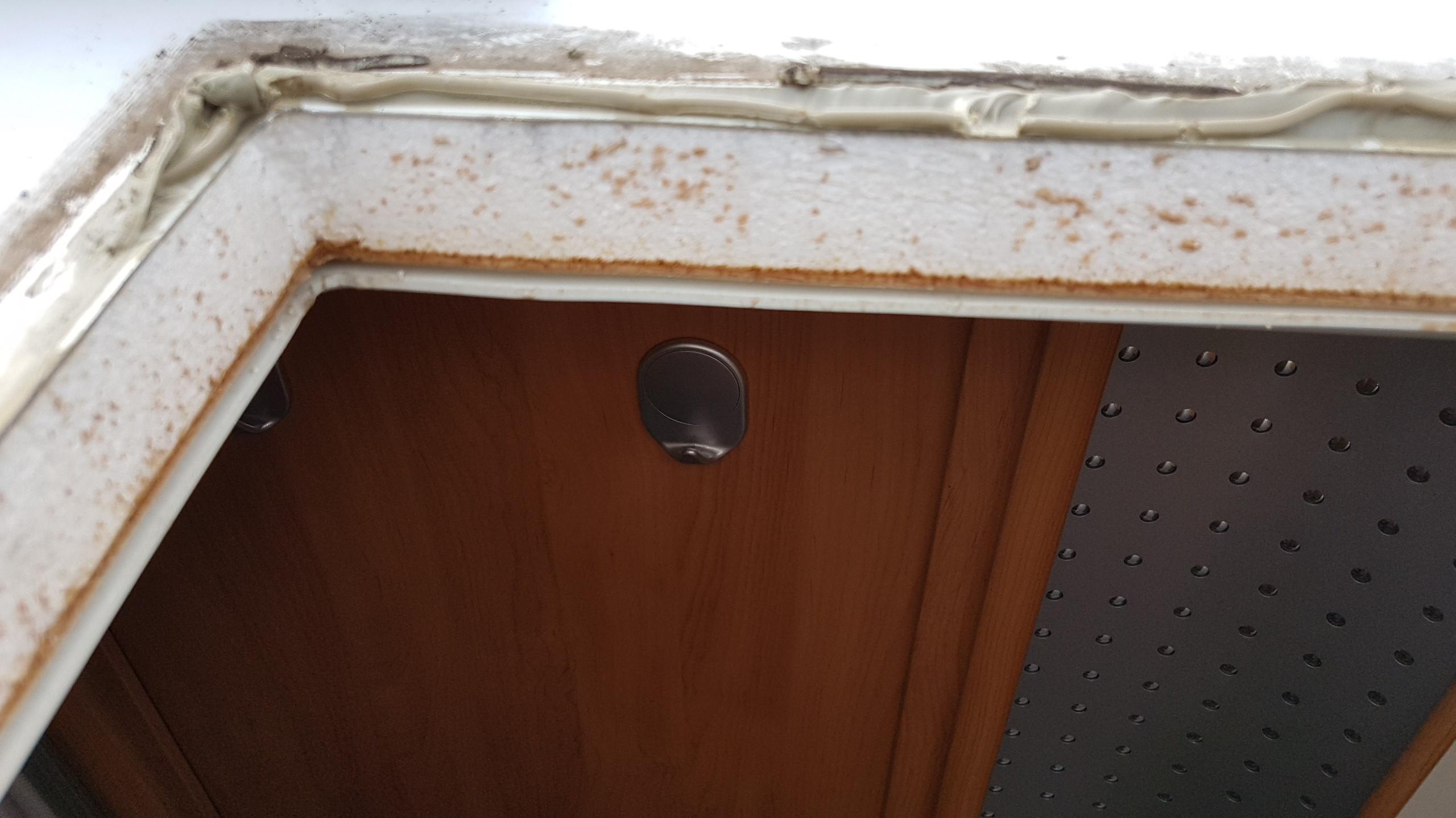

  • Hallo Gregor,
    das ist der typische Aufbau von Alu-Dächern. Deshalb sind die auch nicht stabil genug um darüber zu laufen.Was mich aber wundert... in dem Ausschnitt ist kein Holzrahmen eingesetzt. Normalerweise sollte umlaufend unter der Alu-Außenhaut ein Rahmen eingesetzt sein. Den Sparmaßnahmen zum Opfer gefallen???
    Jetzt wo es einmal auf ist, würde ich das an Deiner Stelle direkt nachholen. Dafür einfach das Styropor entsprechend rauskratzen und Holzleisten einsetzen.
    Dann hält das neue Fenster auch besser.
  • Hallo Olaf,
    habe 3 Dachfenster schon ausgebaut zur neu Abdichtung. Bei keinem war ein Holzrahmen verbaut. Tolle Sparmaßnahmen 🤬
    Jetzt bei dem kleinen musste auf jeden Fall ein Foto gemacht werden,was bei den vorherigen vergessen wurde.
    Ich werde einen französischen Baumarkt anfahren und einen Holzrahmen kaufen. 😊
    Dankeschön für den Tipp.

  • Hallo an alle Dachreiniger,
    ich habe hier ja schon geschrieben dass ich mein Dach von oben reinige.
    Hier mal noch ein par Bilder von den Stützen die ich unterstelle.
    Soll jetzt keiner kommen und sagen es sollten vielleicht noch ein par Stützen mehr ]sein.
    Ich bin über das gesamte Dach gelaufen und von innen wurde gleichzeitig kontrolliert, da bewegte sich nichts.
