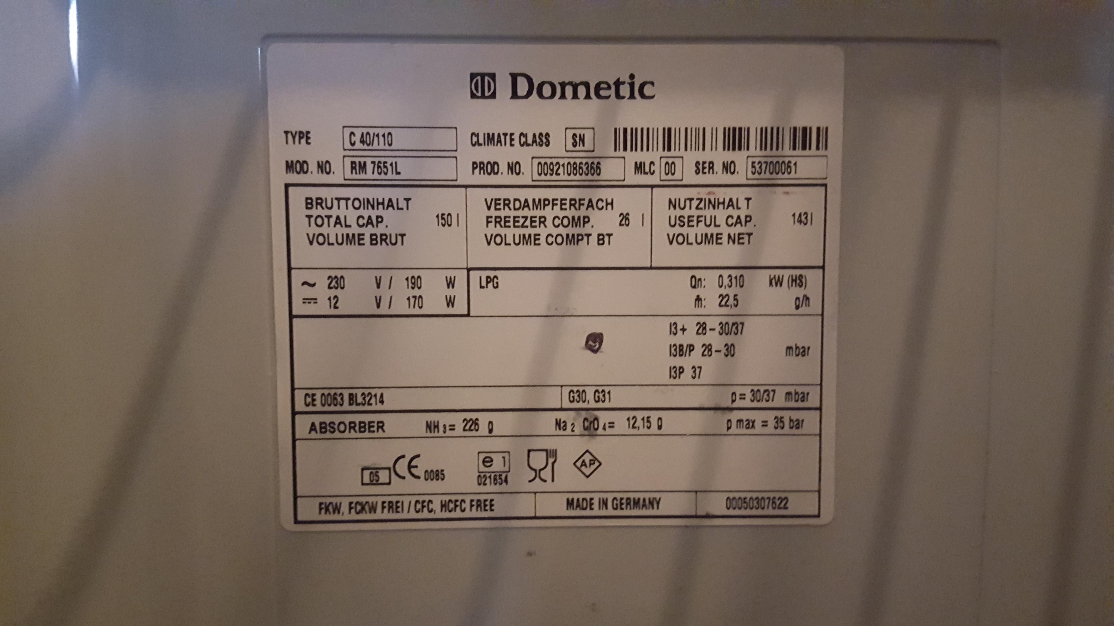

  • Hallo Thomas,
    den Umbau habe ich selber gemacht. Der Kühlschrank ist wie das Womo Bj. 2006 und hat automatische Zündung von Werk aus. Es ist schon schlimm das wegen der Kosten zurückentwickelt wird :blush:
    Mein Kühli ist dieser da.
    Der Aufkleber ist wichtig, da der Kühli sonst seine Zulassung verliert :unsure:
