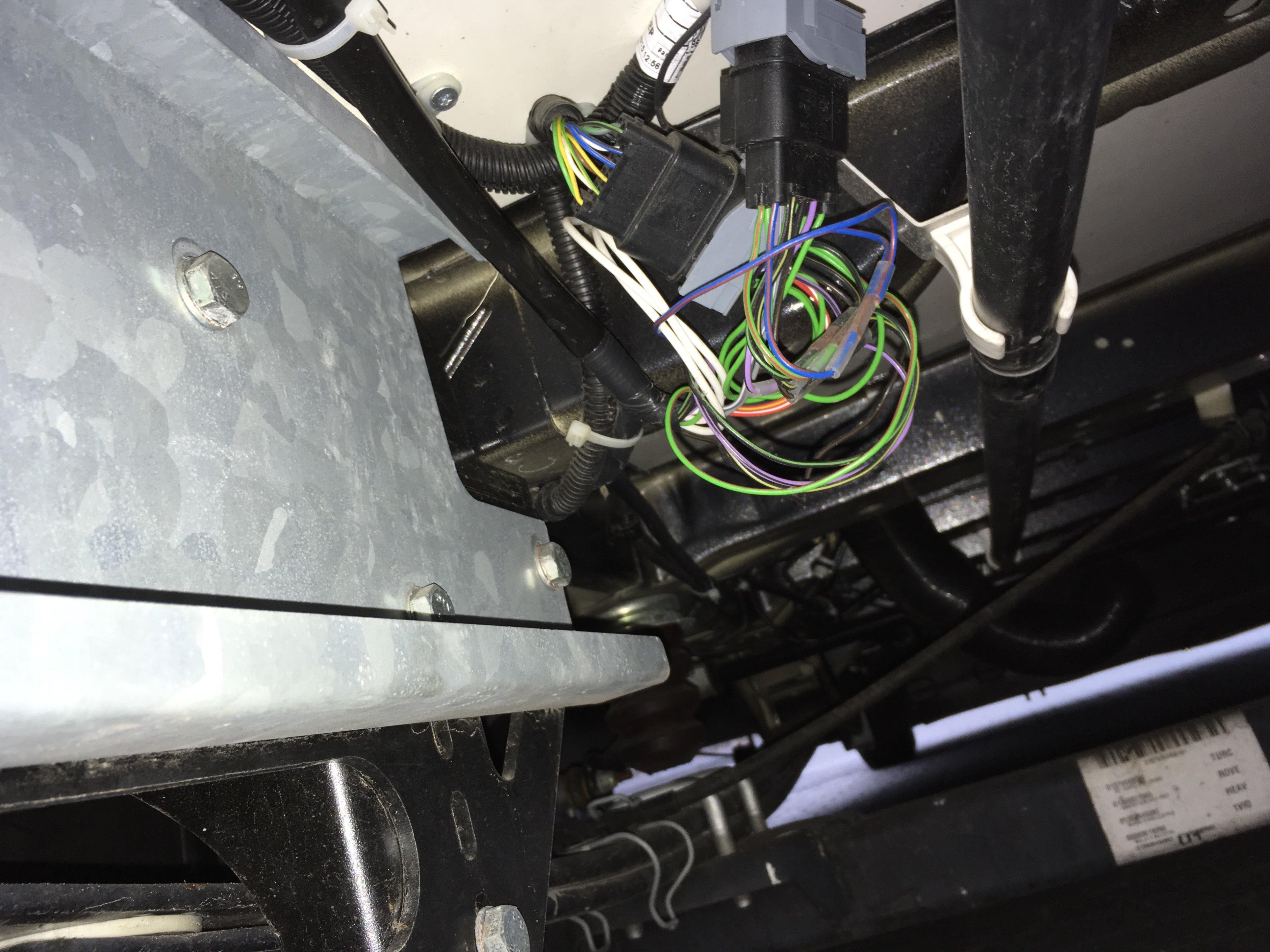

    Nur leider habe ich da unter dem Fahrzeug diese Verkabelung vorgefunden
    Würde immer so gemacht - laut Händler.
    Conny und Werner
  • Moin Conny und Werner,
    wahrscheinlich um in der Nach-Garantiezeit die Werkstätten mit Elektrikproblemen auszulasten.
    Unglaublich
    Ich würde versuchen das in einen wasserdichten Katen unterzubringen.
    sieht ein wenig ungeordnet aus. Ich würde mal nachsehen, ob es wasserdichte Stecker sind. Dann wäre es nicht so schlimm. Wasserdichte Stecker erkennt man an Gummistöpseln an den Kabel, dort wo sie ins Gehäuse geführt sind. Die Stecker würde ich noch ordentlich befestigen.

    Es schaut echt so aus wie bei Conny und Werner habe mir jetzt übern Elektromarkt einen Wasserdichten Kunststoffkasten bestellt wo alles sauber rein geht und dann geschlossen ist.War bei der Fiat Werkstatt die meinten es kann nichts passieren das sind alles wasserdichte Stecker ich traue der Sache nicht darum die Vorsichts Massnahme.Bin jetzt leider wieder unterwegs und kann es erst im Dezember fertig machen bin schon wieder in meiner zweiten Heimat:-)
