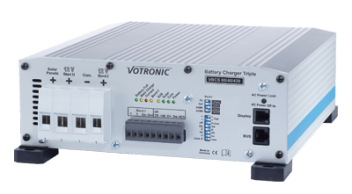

VBCS Triple (Ladegerät + Ladebooster + MPPT Solarregler) von Votronic

    Ich habe bisher immer vermieden, zu viele Funktionen in ein Gerät zu packen.
    Getrennte Geräte sind unabhängig voneinander.
    Wenn eine Funktion in einem Kombigerät fehlerhaft ist, ist das ganze Gerät betroffen.
    Und im schlechtesten Fall das Womo nicht nutzbar.

  • @Olaf:
    Solarregler sind relativ klein. Wegen der nicht so großen Ströme können sie an günstiger Stelle plaziert werden.
    Wenn sie bedienbar sind, also Parameter Einstellungen, Display zum Ablesen, sollte das Gerät im Sichtbereich sein.
    Ladebooster? Endlose Diskussionen über den Nutzen.
    Ich habe ihn in fast 10 Jahren nie vermisst.
    Ladegerät?
    Wenn man die Ladekurven verstanden hat, bringt Viel nicht mehr Nutzen.
    Ausreichend Solarleistung ist schon ein gewichtiges Moment, gepaart mit entsprechender Akkukapazität.
    Zumindest im Sommerhalbjahr steht man damit einige Tage sorgenfrei.
    Im Winter geht ohnehin fast nichts mittels Sonne.
    4-5 Monate Tristesse in Nordeuropa bringen keine verwertbare Ausbeute.
    Wichtig ist ohnehin die Energiebilanz.
    Was habe ich an Verbrauchern, wie nutze ich sie?
    Es wurde im Forum unendlich viel zu diesen Themenkomplexen geschrieben.
    Schau mal mittels Suche in diese rein.
  • Moin Olaf,
    ich kann Heinz-Günter nur beipflichten, diese Kombigeräte sind einerseits verlockend, andererseits bergen sie die Gefahr des Totalausfalls, wenn nur eine Komponente ausfällt.
    Ich würde an Eurer Stelle auch die Peripherie so belassen und einen separaten MPPT-Laderegler vorsehen.
