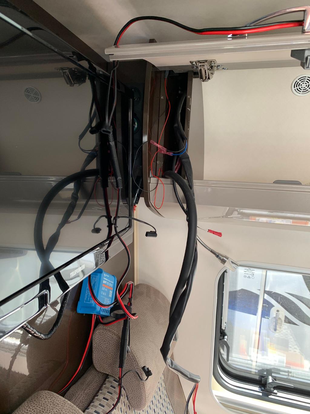

    Ich diesen montiert an der zweiten Aufbaubatterie, Solarmodul nebst Solarregler.

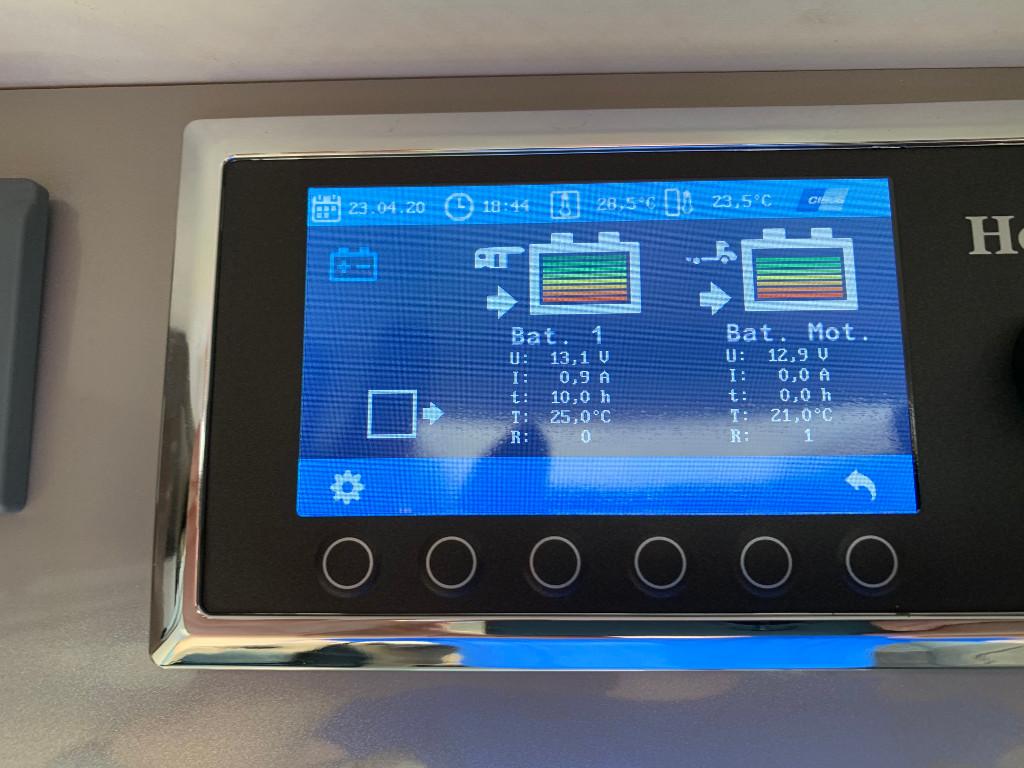

    1. Test: Hobby Beidenpanel sagt: Batterie wird entladen (nix Laden)

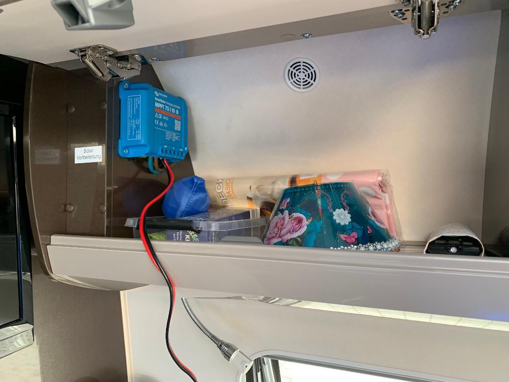

    Da fällt mir doch ein, dieser Wagen ist vom Werk für eine Solaranlage vorbereitet (direkt neben dem TV-Anschluß im oberen Hängeschrank ist eine Abdeckung mit der Aufschrift Solarvorbereitung.

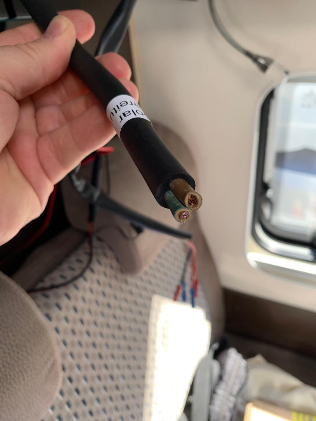

    Ich die Abdeckung abgeschraubt und alle Kabel rausgeholt.
    Viel zu viele (8 Kabel insgesamt). Auf zwei Kabelpaaren liegen auch 13 V an (meldet das Multimeter), der Rest ist tot.

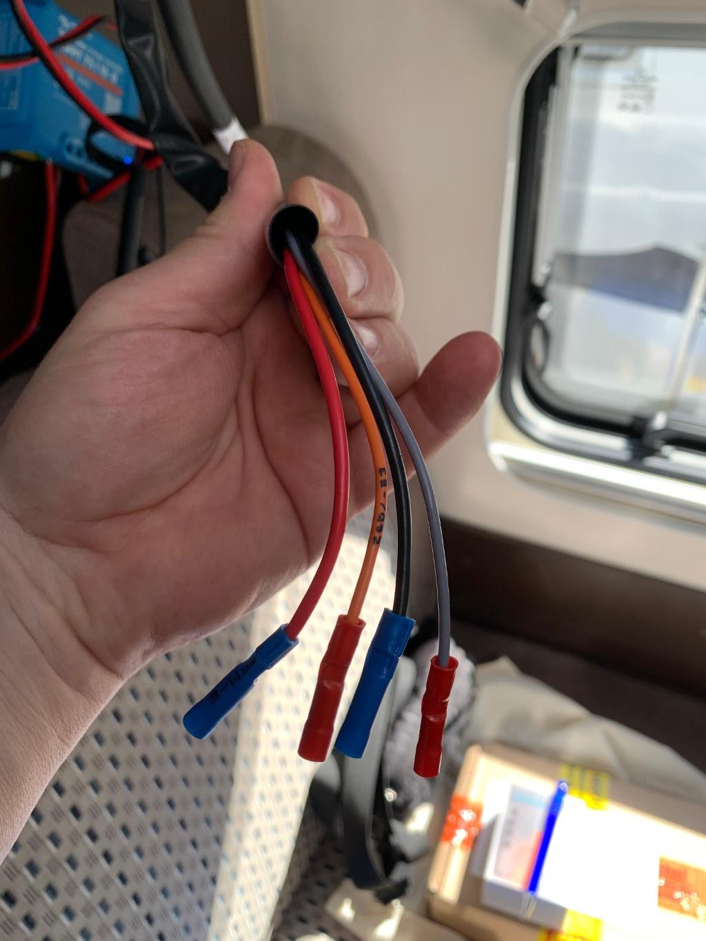

    Anbei noch 4 Fotos von den Kabeln hinter der Solarvorbereitung (die 4 Adern im Bild 1 sind die 2 stromführenden Paare).

    Die 2 spannungsführenden Paare gehen vielleicht auf den EBL oder direkt auf den Akku. Ich würde mal vermuten, dass man jeweils zwei dünnere Kabel parallel verlegt hat, weil die nicht so steif sind, als wenn man je 1 x 10mm² (oder so ähnlich) verbaut hätte. Welchen Querschnitt haben denn diese Kabel? Die sehen auch unterschiedlich aus... :unsure:
    Zu den anderen beiden Kabeln (schwarz u. weiß) kann ich Dir aber nichts sagen.
    Ich würde diese Kabel wahrscheinlich allesamt ignorieren und neue mit entsprechend großem Querschnitt verlegen.
    Wenn das HOBBY-Panel nichts anzeigt, nehme ich an, dass Du mit Minus auf die falsche Seite des Shunts gegangen bist, nämlich direkt auf den Pol, kann das sein? Dann nämlich merkt das Panel nichts vom eingespeisten Strom, sondern misst nur, was vom Akku/Solar ins System fließt.

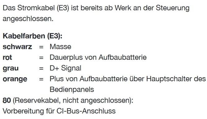

  • Kurze Zwischeninformation zu den Schaltplänen.
    Ich habe natürlich meinen Händler gefragt (bisher keine Antwort) und Hobby direkt angeschrieben.
    Hobby hat wie folgt geantwortet:
    Sehr geehrter Herr Homann,
    bitte wenden Sie sich an einen Hobby Vertragshändler (http://www.hobby-caravan.de unter dem Menüpunkt Händler), damit dieser sich Ihrer Angelegenheit annimmt. Aus Gründen der Produkthaftung dürfen detaillierte technische Zeichnungen sowie Schaltpläne nicht herausgegeben werden.
    Mit dieser E-Mail erhalten Sie Informationen bezüglich der "Vorbereitung für Solaranlage". Wichtig zu wissen ist, dass das genannte Kabel ab Werk nicht an die Aufbauelektrik angeschlossen ist. Die Enden sind dementsprechend offen.
    Freundliche Grüße
    Dazu gab es noch eine PDF-Anlage, die ich hier gerne zur Informationsverbreitung teile.
    Gruß Sven
  • Hallo Sven,
    Da wundere ich mich aber dann doch, wo die 13V her kommen...:unsure:

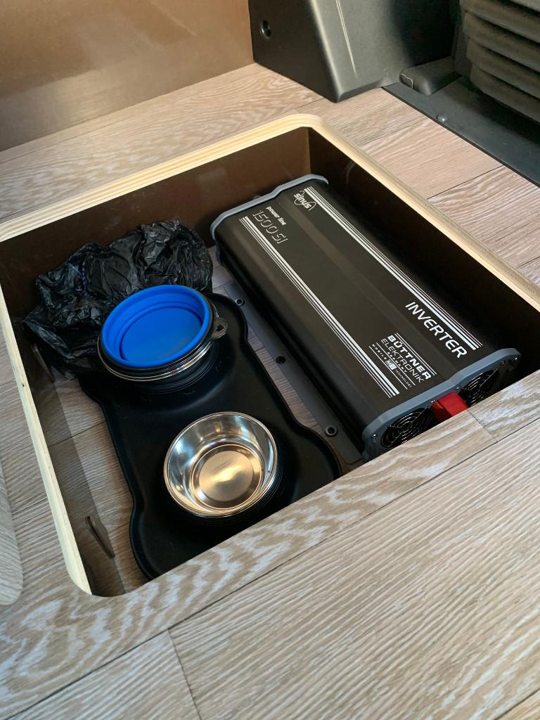

    Da der EFOY-Einbauer gleich noch einen Wechselrichter (mit Vorrangschaltung) installieren sollte, musste er an den EBL ran und ich habe ihm das Schreiben von Hobby gezeigt und ihn gebeten gleich den Laderegler anzuschließen. Was er auch tat (zusätzlich 30 min. Arbeitszeit).
    @Hartmut: Es sind die beiden beschrifteten dicken Kabel und der Anschluss erfolgte auf der "Richtigen Seite des Shunt", denn bei Einspeisung über Solar zeigt das nun auch das Hobby-Panel an.

    Am Tag drauf, habe ich noch im Hängeschrankboden eine Solardose (SAE-Buchse) installiert und nun kann der Hängeschrank geschlossen bleiben, wenn ich das Solar-Faltmodul mal anklemme.

    PPS: Anbei die Bilder von meinen 3 verbauten elektrischen Strom-Dingsbumsda und ein 4. Bild vom Hobby-Panel, welches die Solarladung anzeigt.
