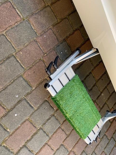

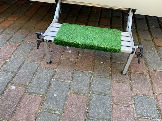

Stützen für die Einstiegsstufe Hobby Optima Ontour Edition V65GE Modell 2020
    ich habe durch Zufall im Internet einen Bericht gefunden über Stützen für die Einstiegsstufe. Ich fand es sinnvoll und genial einfach. Habe sie deshalb bestellt und angebaut. Hat 20 Minuten gedauert. Funktioniert super, besonders in der Zeit wo man länger auf dem Campingplatz steht. Schont vor allem die Stufe selbst. Besonders gefällt mir auch, dass die Stützen auch während der Fahrt dranbleiben können. Sie werden einfach hochgeklappt und verschwinden mit der Stufe unter dem Fahrzeug.

    hier ist Internetadresse http://www.stützen-Profi.de. Der Erfinder ist Freddy Huth. Sehr freundlicher Herr und liefert sehr schnell. Meine Stützen haben 118€ gekostet. Kinderleicht zu montieren. Schablonen sind mit dabei. Schönen Gruss von mir an Freddy, wenn Ihr bestellen solltet.

    die Stufe ist unbequem, weil die Tritthöhe bei nur 1 Tritt-Stufe einfach zu hoch ist. Machen die Stützen den Einstieg bequemer? Warum gibt die Stufe nach?
    Schorsch
  • Hallo Schorsch,
    die Stufe wackelt ja auf jeden Fall wenn man schwerere Körbe oder Taschen in oder aus dem Wohnmobil trägt. Die Stützen stabilisieren die Stufe und man muss keine Angst haben, daß vielleicht etwas zu schwer ist. An der Höhe ändert sich leider nichts. Ich finde es aber deutlich angenehmer, wenn man rein oder raus geht. Meine Meinung. Ich habe den Kauf jedenfalls nicht bereut.

  • Moin in die Stützenrunde,
    mir entzieht sich der Sinn der Stützen gänzlich. Ihr entlastet zwar die Stufe wenn ihr darauf steigt, aber belastet sie von der Gegenseite sobald ihr im Fahrzeug ankommt. Und ob die Stufe dafür ausgelegt ist ???
    Liebe Grüße aus Spanien
  • Also bei mir neigt sich Stufe und auch das Fahrzeug um einige Zentimeter wenn ich mich auf die Stufe stelle (bei 90 kg Lebendgewicht). Die Stützen sollen stabilisieren und genau diese Neigung verhindern. Die Stufe wird ja nicht nach oben gedrückt und daher sollte es auch keine Gegenbelastung geben.

    ich verstehe, was Du meinst, Ulf, aber ich glaube, dass die Belastung der Treppenstufe (nach unten) durch das Gewicht der Person, wenn sie auf der Stufe steht, deutlich größer ist, als die Belastung durch die Stützen (von unten), wenn die Person im Fahrzeug angekommen ist.

    mittlerweile sind meine Stützen geliefert worden und waren auch innerhalb einer Viertelstunde montiert. Ich bin sehr zufrieden mit der Qualität und der Funktion.
    Und wie versprochen, habe ich zwei Videos gedreht, mit und ohne Stütze. Ich finde, dass der Unterschied deutlich zu sehen ist.
    Leider kann ich die Videos hier nicht hochladen. Wer Interesse daran hat, kann mir ja seine E-Mail Adresse als PN mitteilen, dann schicke ich auch gerne die Videos.
