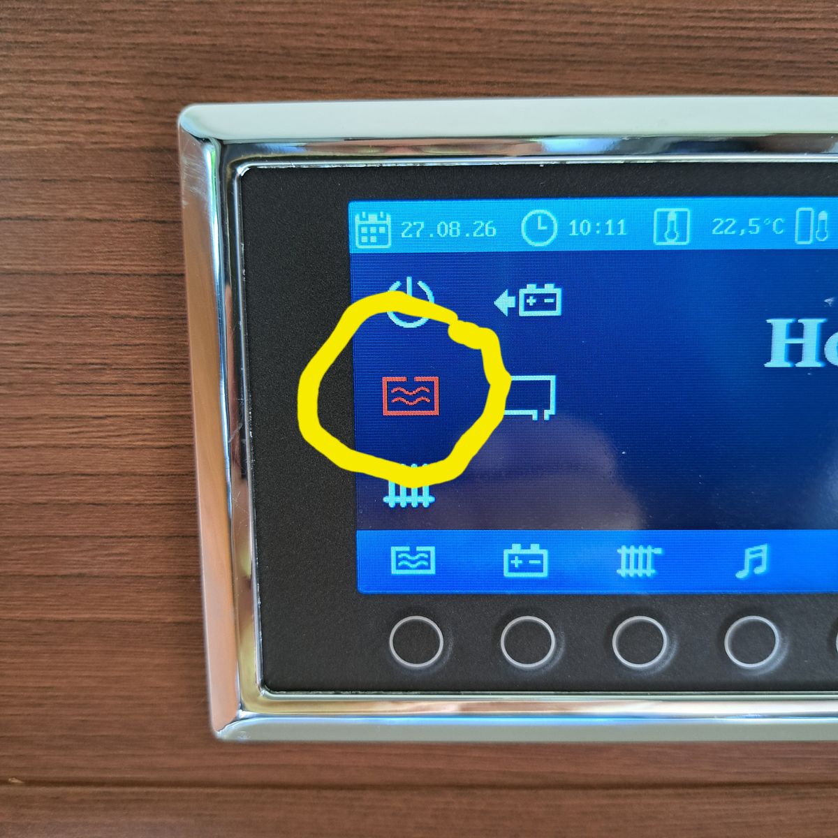

    Meine Frischwassertankanzeige im T70 GE spinnt in letzter Zeit mächtig gewaltig. Ich habe den Sensor mit Opferanode, welche den Kalk aus dem Wasser ziehen soll. Bei dem kleinsten Belag zeigt das Panel sofort, dass ich kein Wasser mehr habe obwohl der Tank voll ist. Also ausbauen das Ding, säubern, wieder einbauen und der Anzeige geht wieder aber nicht immer. Es reicht ein bisschen Kalkrest an der Anode und die zeigt nach sehr kurzer Zeit wieder kein Wasser. Das ist ganz schön nervig, dieses ständige ein und ausgebaue. Mittlerweile habe ich zwei die ich im Wechsel umbauen kann, aber auch hier bischen Kalk und schon ist wieder Ebbe. Und es ist egal wo ich Wasser fasse. Meistens ist es gleich nach dem Wasser befüllen. Den Tank habe ich schon gereinigt, da ich dachte das was im Tank ist. Der ist blitzeblank.

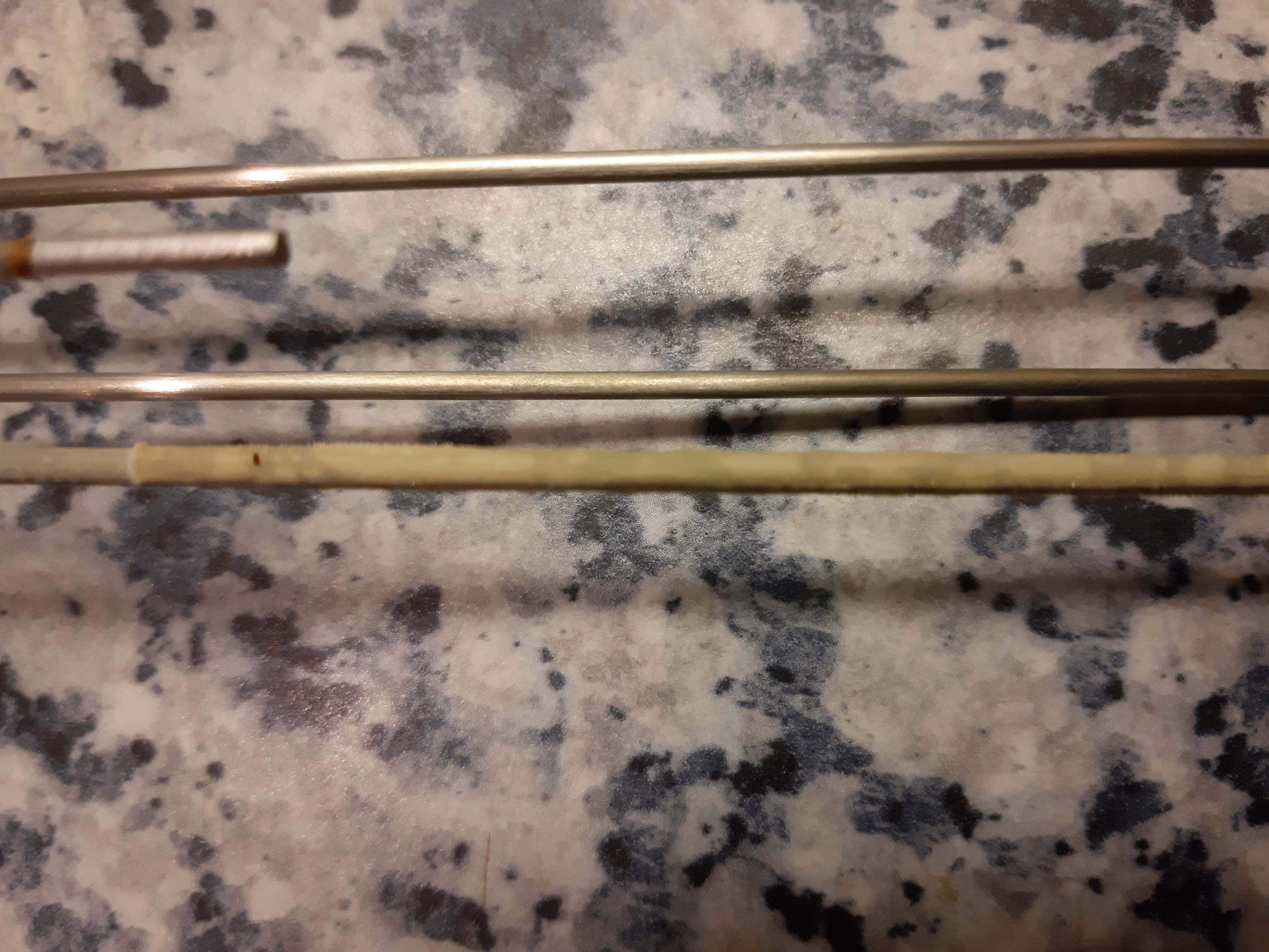

  • Moin Florian,
    so sehe ich das auch. Welchen Sinn sollte eine Opferanode im KU-Tank ergeben?
    Die Tankfüllung wird in Stufen erfaßt, dafür sind die verschieden langen Elektroden. Für die 1/4 Tankfüllungsmessung sind 2 gleichlange Elektroden vorhanden, dann gibt es die 1/2 die 3/4 und die 1/1 voll Elektrode, siehe Bild.
    Gruß Schorsch

  • So sieht mein Messfühler nach 5 Tagen gebrauch aus. War am Freitag vor Pfingsten alles blitzeblank. 2 x Wasser getankt an unterschiedlichen Stellen (Sachsen und Brandenburg) und das ist das Ergebnis. In diesem Zustand keine Wasseranzeige mehr, Anzeige ist rot also kein Wasser mehr obwohl voll.
    Werde wohl die Methode von UliJ anwenden und was vollkommen neues einbauen oder erst mal auf die Antwort vom Händler wegen der Firmware abwarten. Mal sehen. Ist einfach nur noch nervig, wenn auch nicht schlimm zu reinigen.
