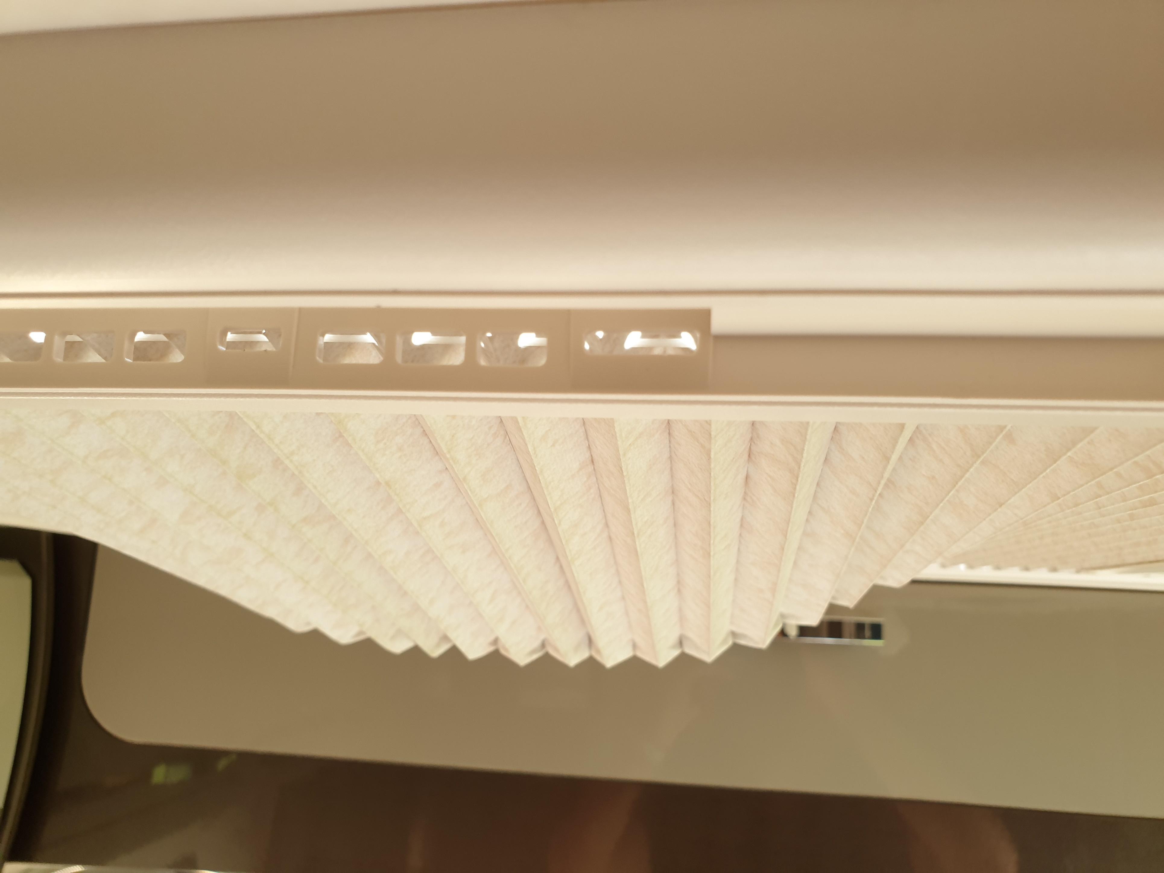

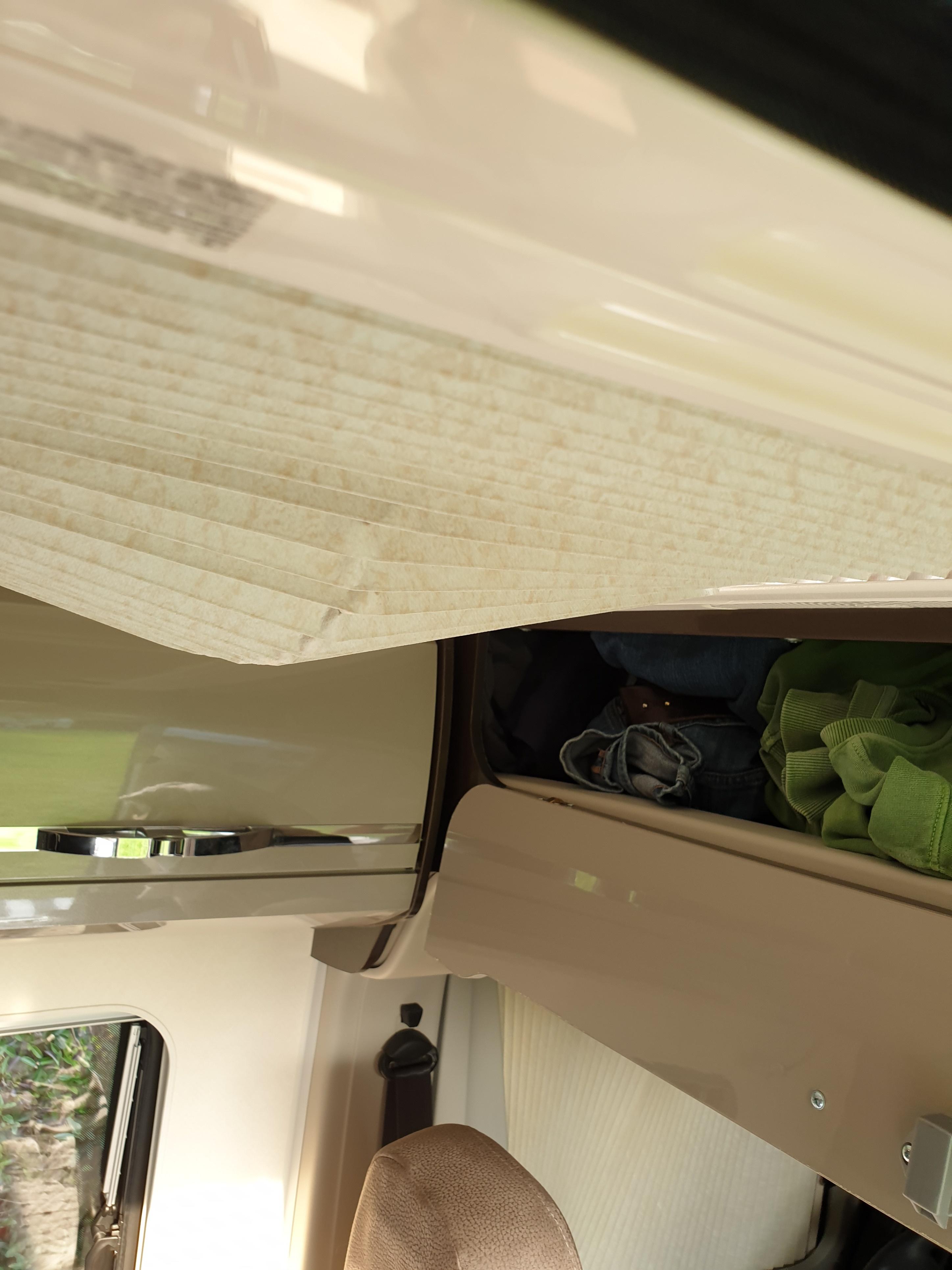

  • Hallo Micha,
    jetzt ist es mal wieder passiert. Das Dachfenster war geschlossen und die Sonne hat drauf geschienen. Siehe Bilder. Noch geht es das man es wieder zurück schieben kann.

  • Hallo Andreas,
    mich wundert der Knick in der Mitte. Das sieht aus wie ein Luftstoß, der es herunter gedrückt hat. Aber die Luke war doch zu, oder?
    Ich habe bei mir öfter mal den Fall, dass das Plisse oder das Fliegengitter total verbeult wird, wenn ich bei offener Luke und ansonsten geschlossenen Fenstern die Schiebetür zu knalle. Dann gibt es kurz heftigen Überdruck im Wagen, der sich durch das Dachfenster ausgleicht und dabei alles wegdrückt, was im Wege steht, auch mit Knick und Beulen. Das ist es bei Dir aber nicht, oder?

  • Hallo Micha,
    Ich habe auch erst gedacht das es ein Luftzug war. Aber wie gesagt das Fenster war geschlossen.Das mit dem Überdruck ist es auch nicht. Da müsste das Plissee doch auch nach oben gedrückt werden.

  • Hallo Andreas, so ein Schadensbild habe ich schon mal bei einem anderen Fahrzeug gesehen.
    Eine Führungsleine bzw. die Schnurr hatte keine Spannung mehr, war aber augenscheinlich nicht gerissen???
    Das Plissee konnte nicht mehr in der Führung gehalten werden und fiel seitlich raus oder hing in der Mitte wegen fehlender Spannung durch.

  • Ja, bei mir war mal das Ende der Schnur aus ihrer Halterung gerutscht. Mordsfummelei, die Reparatur, hab ich hier irgendwo im Forum beschrieben.
    Ist bei Dir denn auch eine Schnur lose?

  • Hallo Micha und Teo,
    Die Schnurr ist in der Führung und gespannt. Ich werde das ganze während des Werkstattaufenthalts in ein paar Wochen mal klären. Wie gesagt die Dachluke ist auch undicht.
